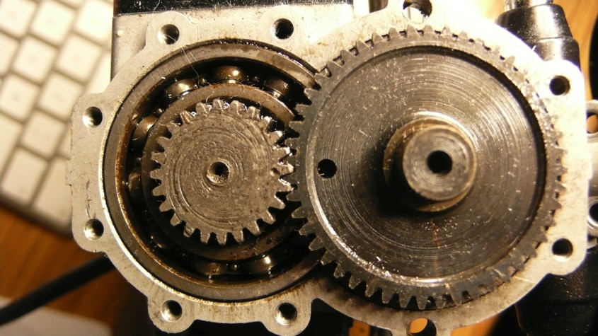

    Så här ser märkningen ut på min gamla 160:a, odefinierat fabrikat. Kan vara en ASP eller en SY eller kanske en Magnum. Märkningen ser likadan ut på min OS 320 Gemini också så rimligen är det praxis att med kolvarna i övre dödläge skall märkena på kugghjulen vara mitt emot varandra. F ö gräsligt utseende...
