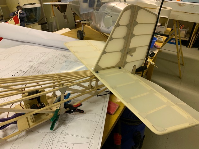

    Fortsätter lägga ut bilder på Kajsas utveckling - nu fått vacumformade hjulsidor, sporrställ och ett klätt bakparti. Också börjat förbereda för montering av sida- och höjdservo ganska långt bak i kroppen. Tror det kommer att gå bra m h t tyngdpunkten.
    Pluggen 3D-printad och ytan fixad med Hagmans sprutspackel
    Plasten kommer från en lokal Comfortbutik och finns på rulle för att täcka isolerade varmvattenrör. Fäst på undersidan av plattan med häftpistol.
    Dammsugaranslutningen under plattan med pluggen
    Värmeboxen med infravärmare
    Efter vacumsugning
    Klart att klippa ut och montera på fälgarna
    Hjulen klara och silvermålade, stjärtpartiet klätt
    Med vänlig hälsning,
    Kjell

    Påskrapport - stjärtpartiet monterat, servon och roderhorn på plats. Fyra skruvar håller stabben och fenan på plats så det är lätt demonterbart. Börjar bli dags att kroppen.
    Kjell

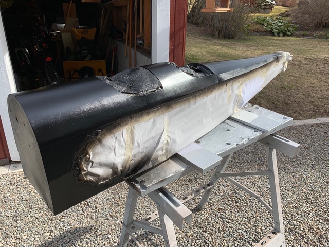

    Det var ju ett tag sedan jag uppdaterade och det har hänt en del. Hela modellen nu klädd och målning påbörjad...
    Kjell

    Svartjobb?? Ser fint ut.
    Kul att följa.

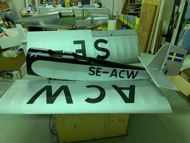

    Fortsätter svartjobba...med inslag av silver.
    Kjell

    Det blir ju så tjusigt! Men det vet man ju på förhand när du bygger Hur har du gjort texten Kajsa? Och även den övriga texten för den delen.
    /Mats

    Tack Mats,
    all text är vinyl skuren på en Silhouette Cameo 3 vinylskärare. Kajsa-texten kommer från ett foto på den fullstora förebilden och är sedan bearbetad i ett ritprogram och konturerna laddade i skärarens program. Den svenska flaggan är en laserutskrift på vit vinyl.
    Kjell
