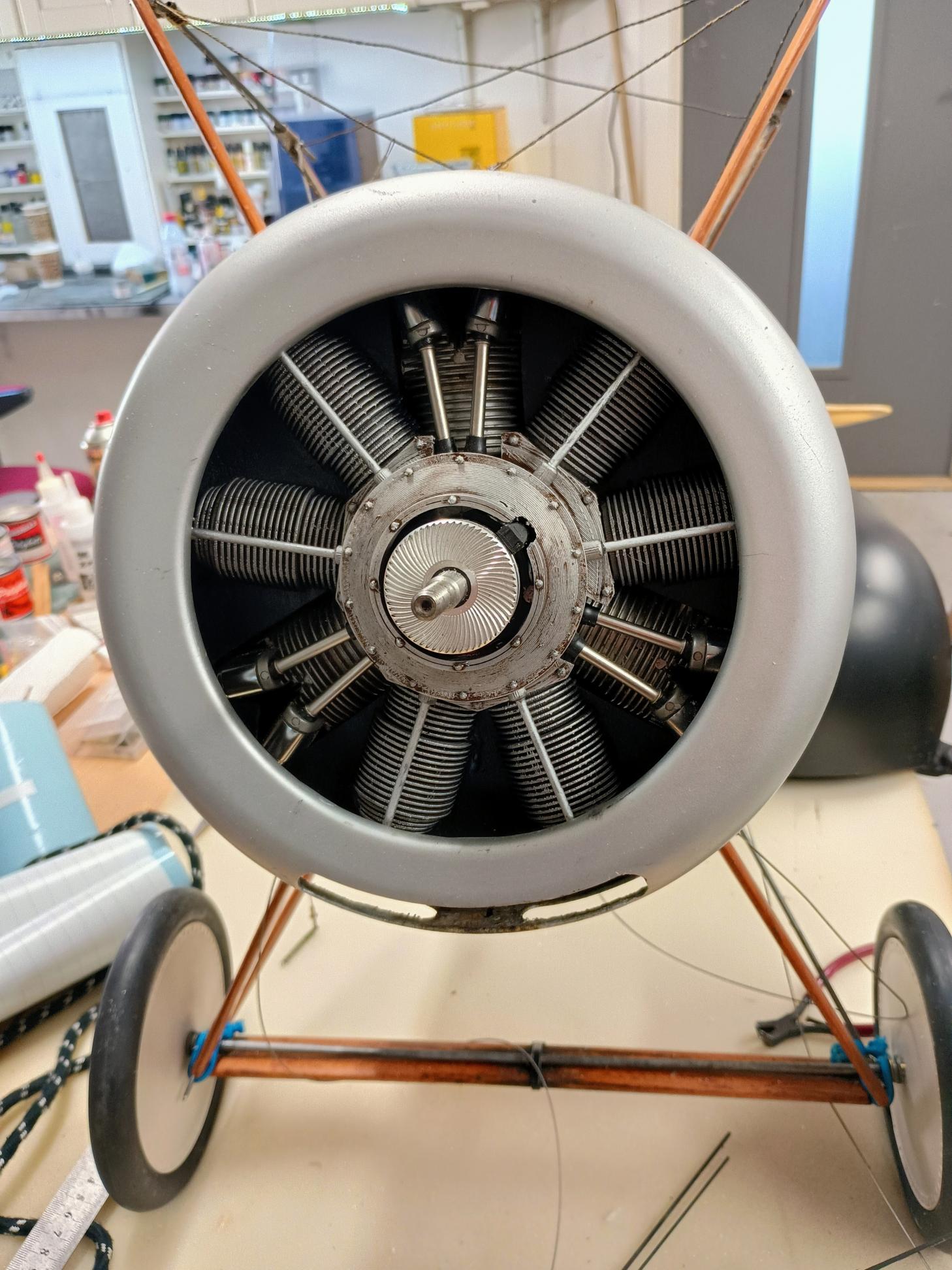

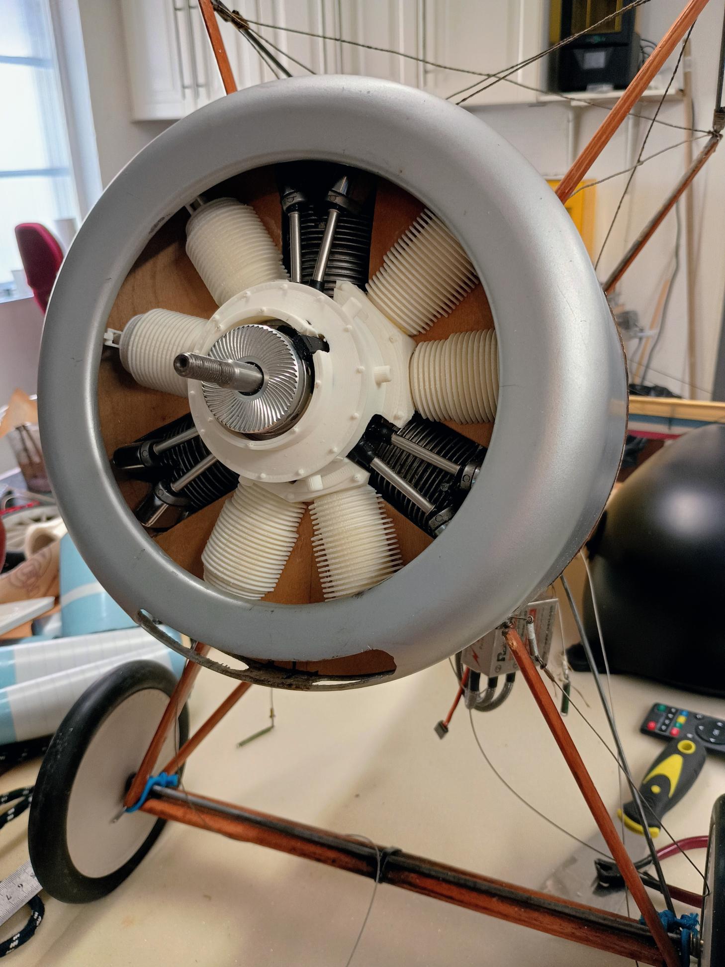

    Hej, jag behövde snygga till nosen på min Sopwith pup.
    Plus att jag skulle sätta en baffel runt motorn för kylningen.
    Jag har en trecylindrig stjärnmotor, och för att efterlikna originalets nio cylindrar så blev det att sätta dit två cylindrar mellan varje cylinder.
    Originalet har ju en Monosoupape och min tanke var att göra en look-alike...
Namn: FB_IMG_1685054548403-01.jpeg
Storlek: 108,3 KB

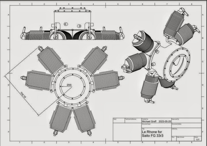

    En insats i Fusion 360 gav resultat..
Namn: IMG_20240426_100514484_AE.jpg
Storlek: 622,6 KB

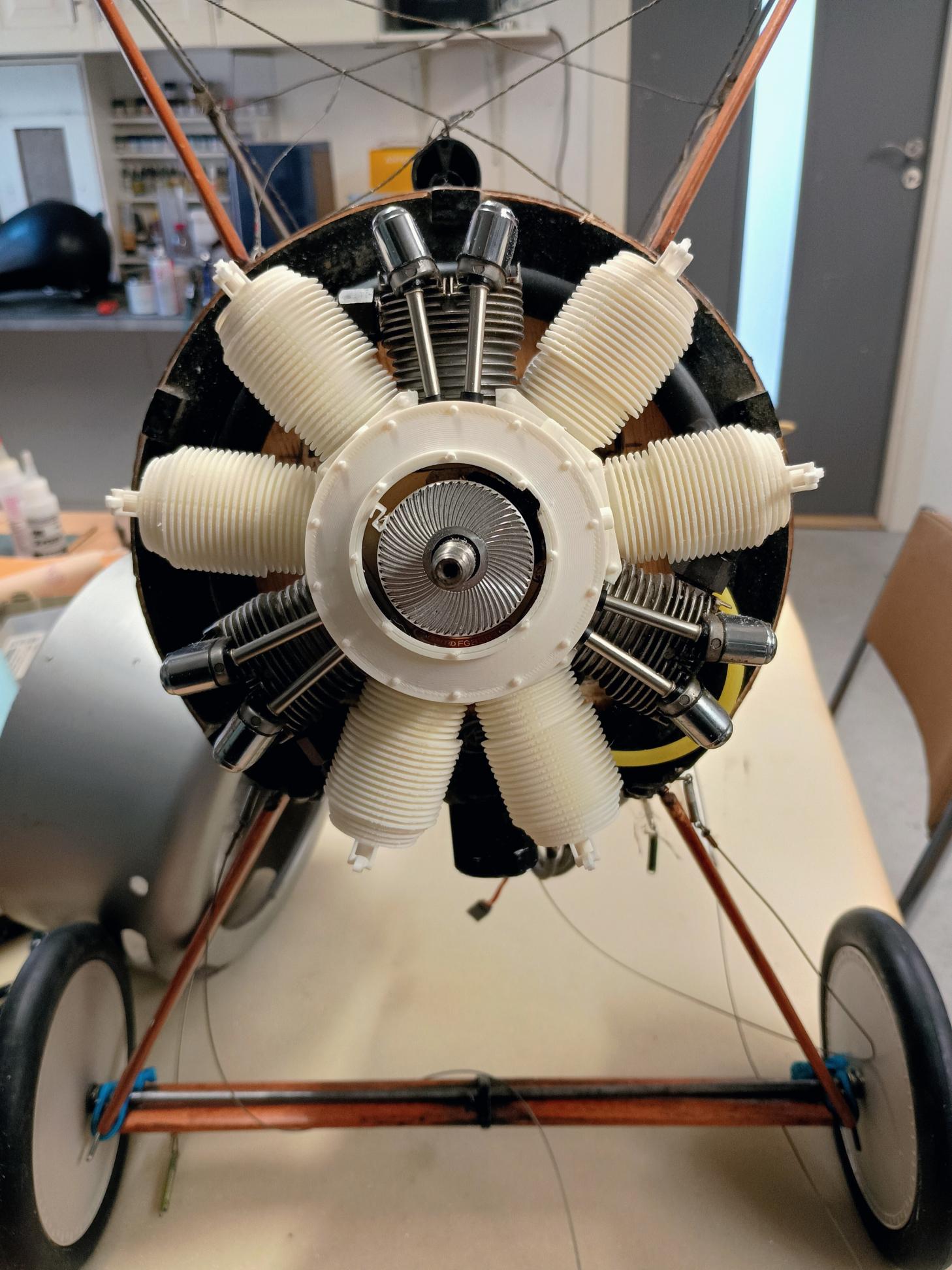

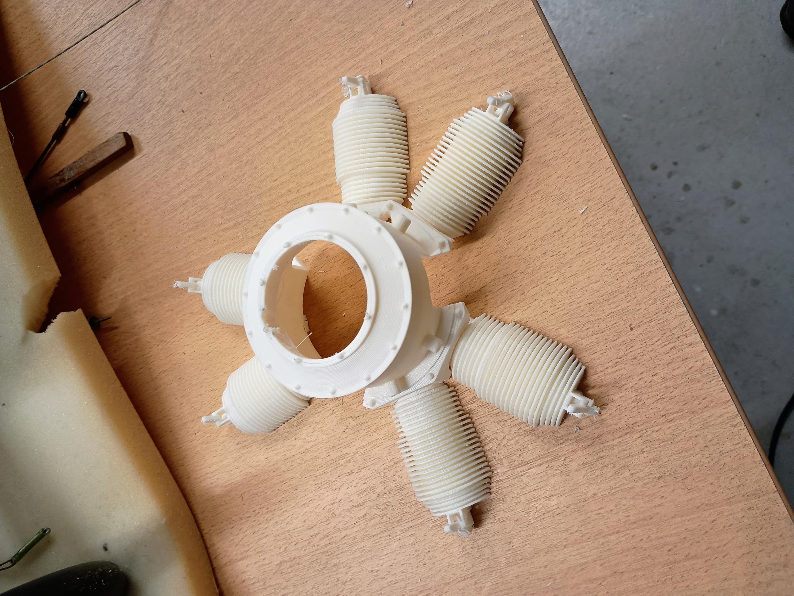

    Jag skrev ut den i högtemp-ABS.
Namn: IMG_20240427_082901434_HDR_AE.jpg
Storlek: 280,6 KB
    Den passar jättebra, men jag har ideer för förbättring.

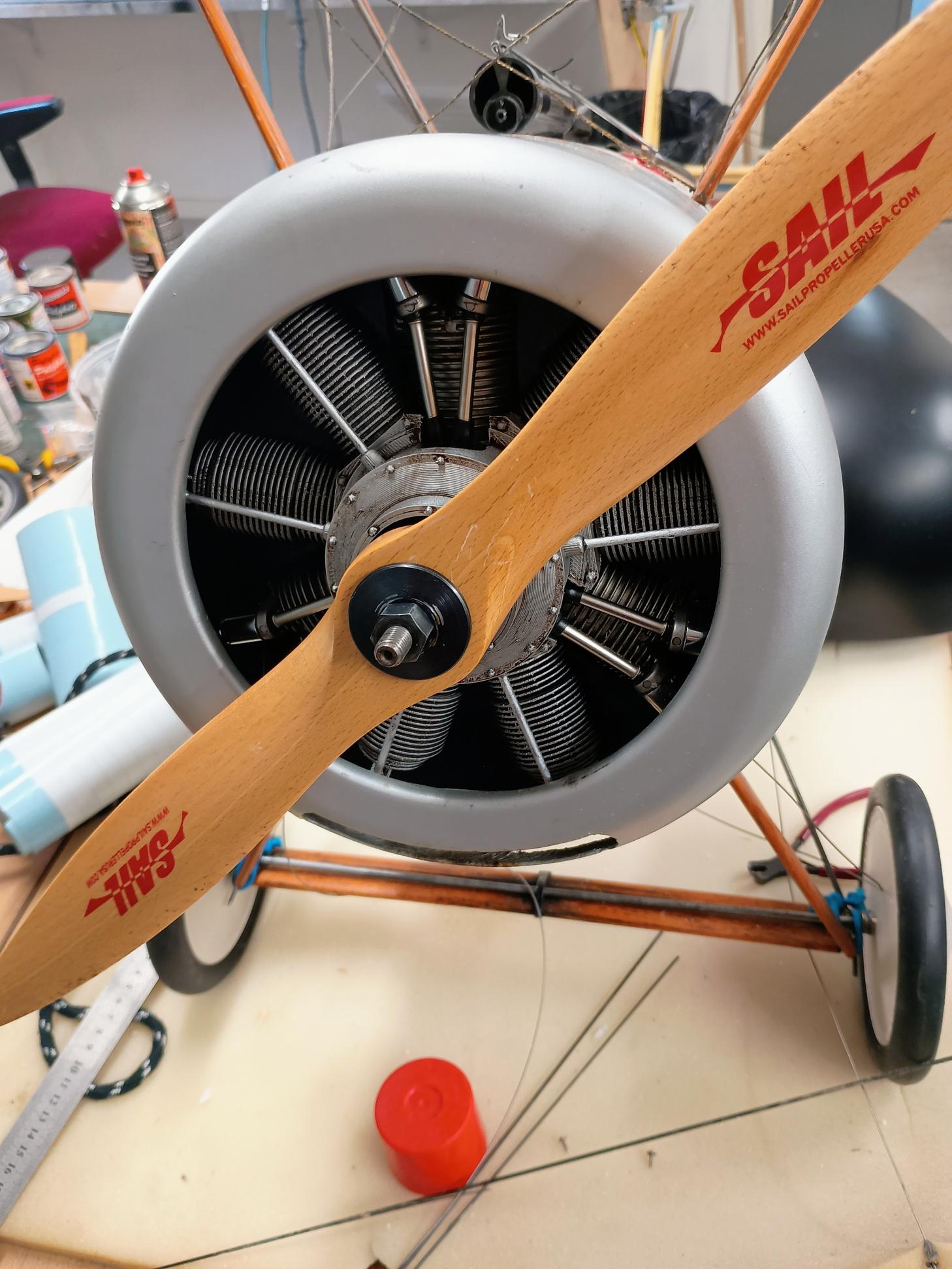

        Min dummymotor version 2.0 som jag skrivit ut är nu monterad på plywoodbaffeln som ska limmas fast i motorkåpan.
Namn: IMG_20240429_152148080_HDR_AE.jpg
Storlek: 291,9 KB
        Jag har bara primat den:
Namn: IMG_20240429_153432709_AE.jpg
Storlek: 270,4 KB
        Men med lite aluminiumfärg och detaljer kommer den se bättre ut.
        Kylningen på motorn kommer bli så mycket bättre på köpet.

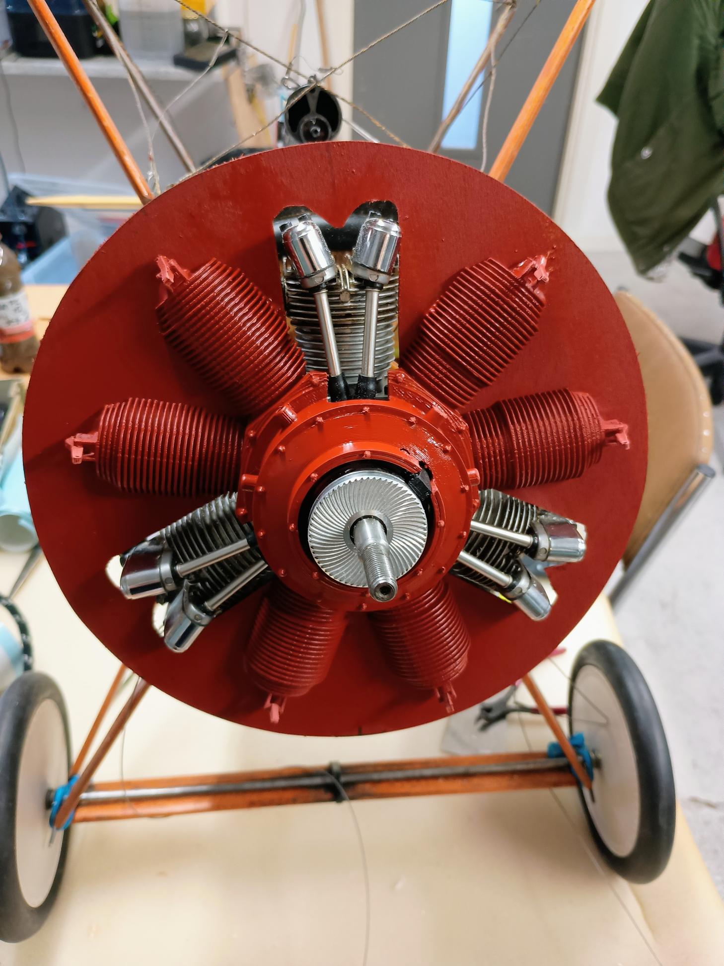

          Så blev den med lite färg.
Namn: IMG_20240430_153623903_HDR_AE.jpg
Storlek: 308,1 KB
Namn: IMG_20240430_155241576_AE.jpg
Storlek: 266,8 KB
