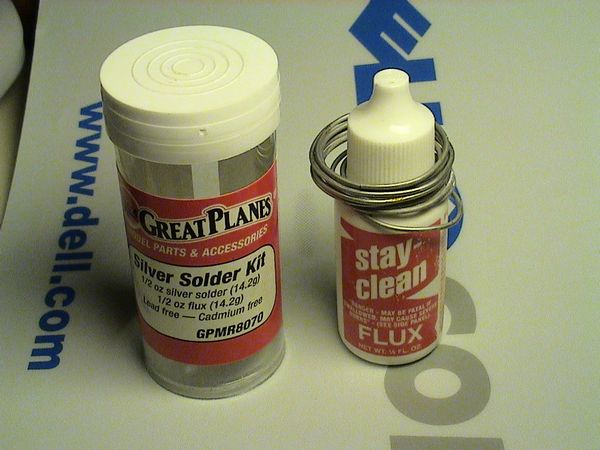

      Det går hur bra som heelst att mjuklöda stål och rostfritt bara man använder rätt grejer. Jag kör med en 50W Welllödkolv med nr 9 spets när jag löder kraftigare 4-5mm pianotråd . StayBrite lödvätska är ett måste när man löder stål samt deras "ten/silverlod som enligt reklmen är 5gånger starkare än vanligt lödtenn. Lödtenn utan bly funkar överhuvutaget inte bra så "vanligt lödtenn" med bly köper jag från Kina. Stay Brite köps också från eBay.

        Tack för den saken. Jag är väl föråldrad om att ej fatta att man kan mjuklöda rostfritt stål.
