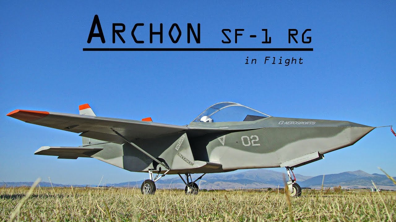

    Tråden Massbygge 2024 somnade in. Archon SF-1 dök upp på YouTube.
    Är det någon som vill rita en lagom stor modell?

    Bra utgångsläge....
