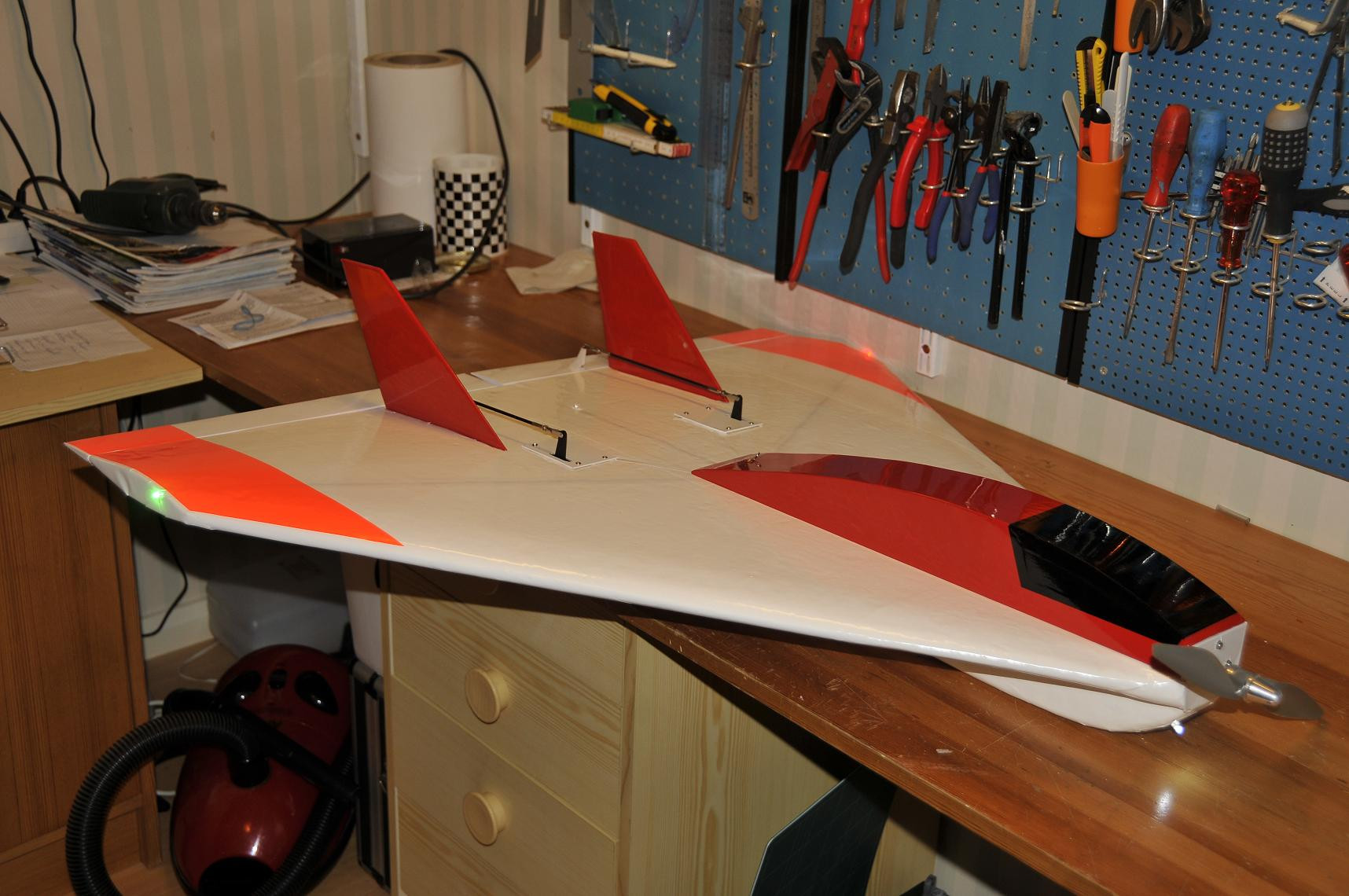

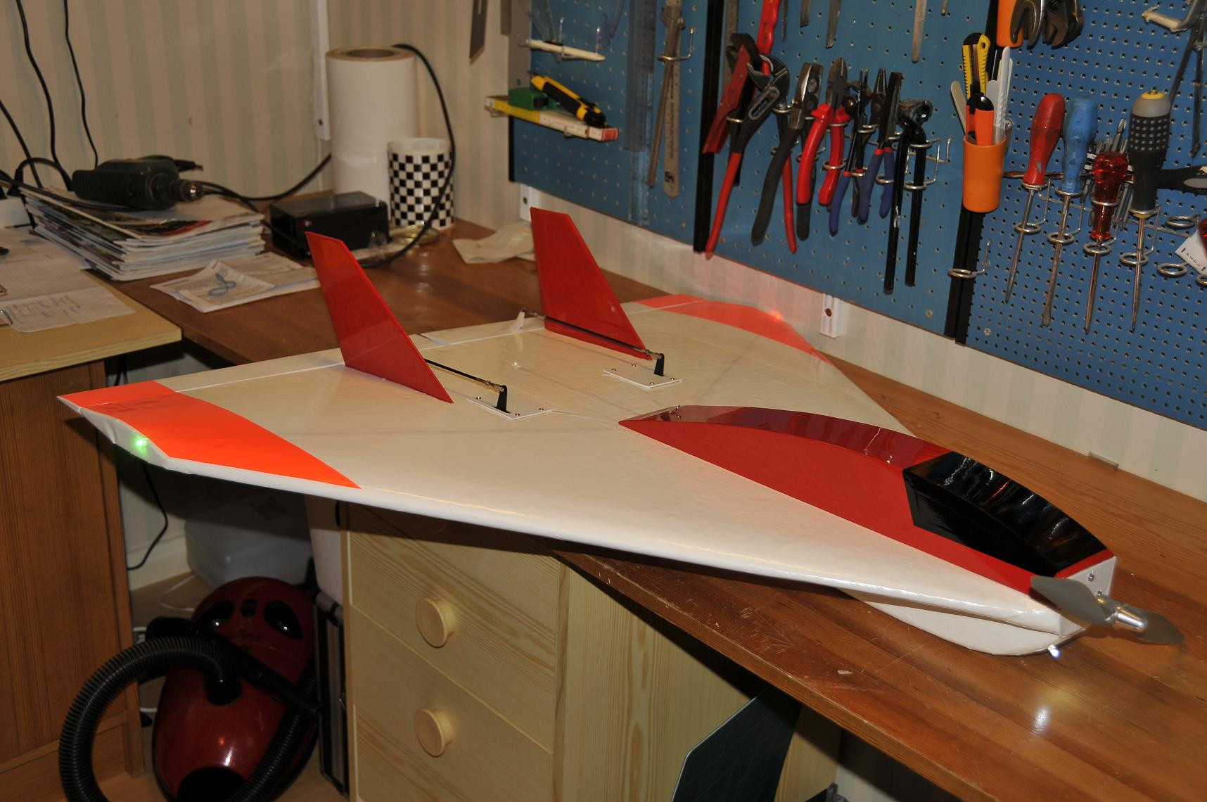

          • 1280
          Jag har byggt flygmaskiner i friggo med självhäftande vinyl fr Bauhaus.
          Ett lager vattenbaserad lack med efterföljande lätt slipning fungerar bra som grund.
          Klicka på bilden för större version  Namn: thumb-20200401_124005.jpg Visningar: 0 Storlek: 13,7 KB ID: 607566
          Klicka på bilden för större version  Namn: _MWD6142B.jpg Visningar: 0 Storlek: 345,9 KB ID: 607567

            Tack men jag är ute tejp som man typiskt använder för rodergångjärn, täppa till hål/rännor som kabelkanal, dölja servo etc.
            De flesta har säkert sitt tips, bara nyfiken på var jag handlar nästa gång för bra tejp'
