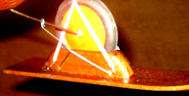

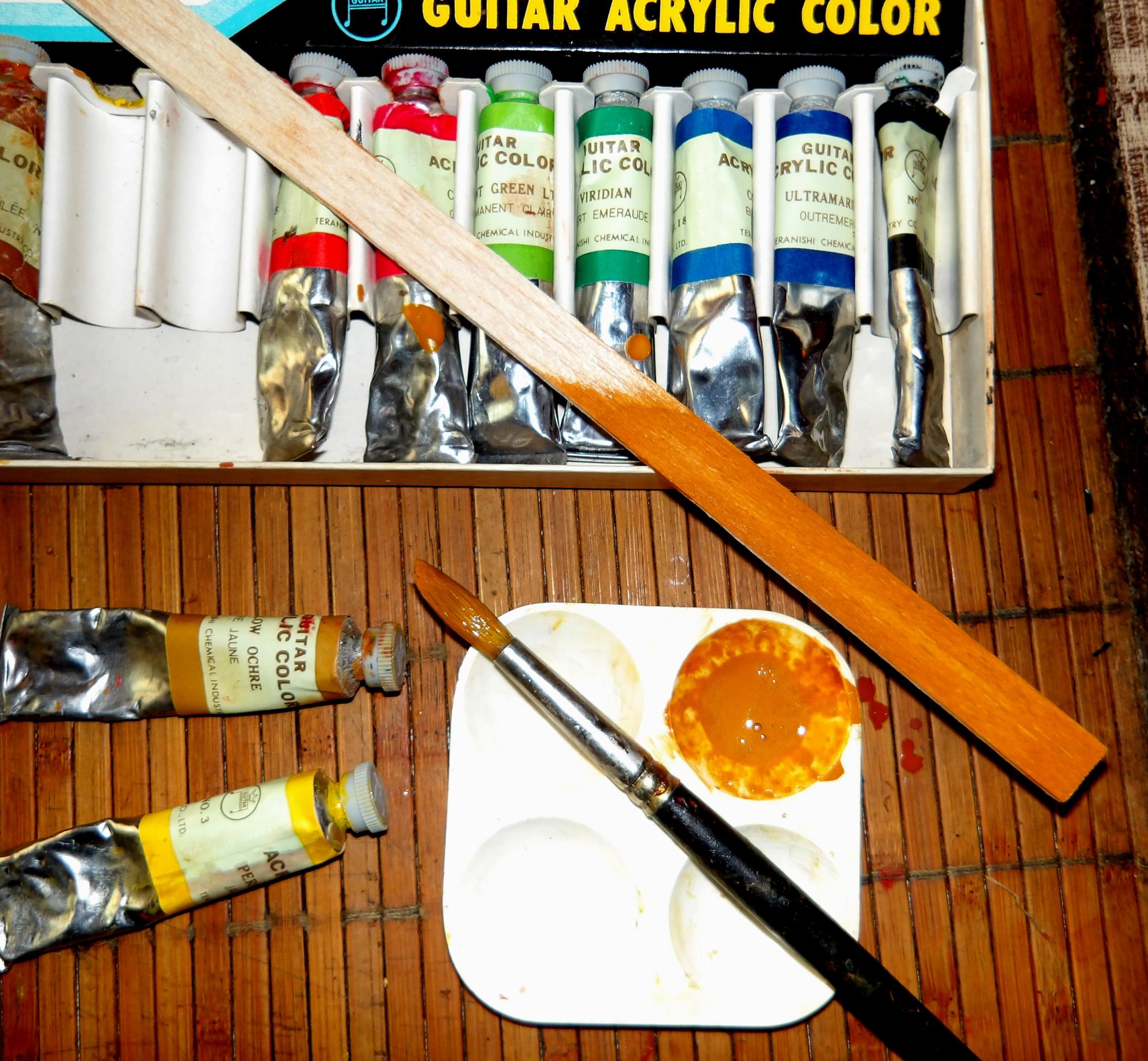

    Jag använder ofta vanliga acrylfärger (konstnärsfärger i tub), som jag blandar till önskad nyans, och späder med vatten till en tunn "bets", som jag antingen stryker på med pensel, eller "gnuggar" ut med en trasa.
    Slutligen lägger jag några lager dope, eller annan klarlack, för att ge djup och lyster, och för att framhäva träets fibrer.
    Klicka på bilden för större version  Namn: 001 acryl.jpg Visningar: 0 Storlek: 493,6 KB ID: 609029

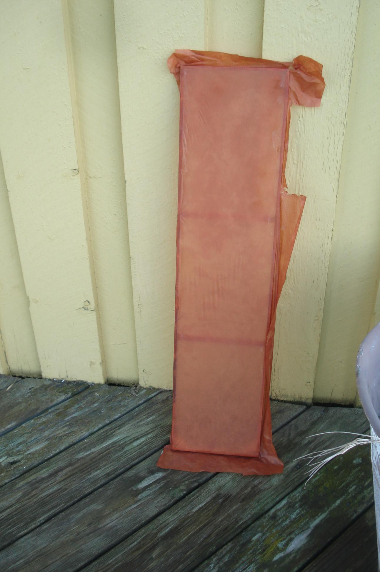

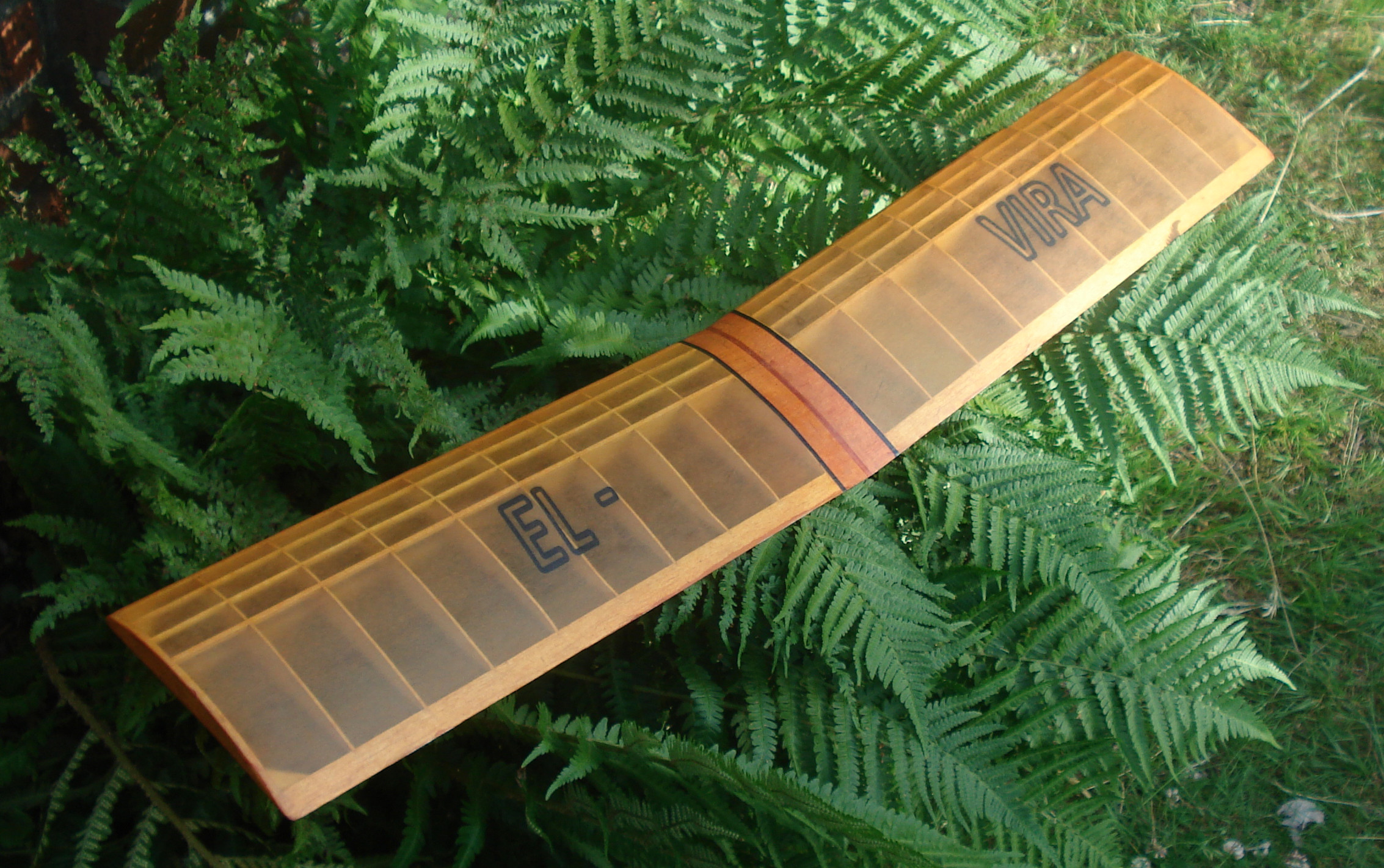

    Ett annat sätt som är värt att nämna, är att klä ytorna med brunt japanpapper, som nedanstående två bilder visar.
    Japanpappret "dopas" fast på det gammaldags sättet, vilket framhäver träets fiberstruktur bra.
    Denna metod förstärker dessutom konstruktionen mer än man kan ana, eftersom balsan får ett segt "skinn" av japanpappersfibrer.

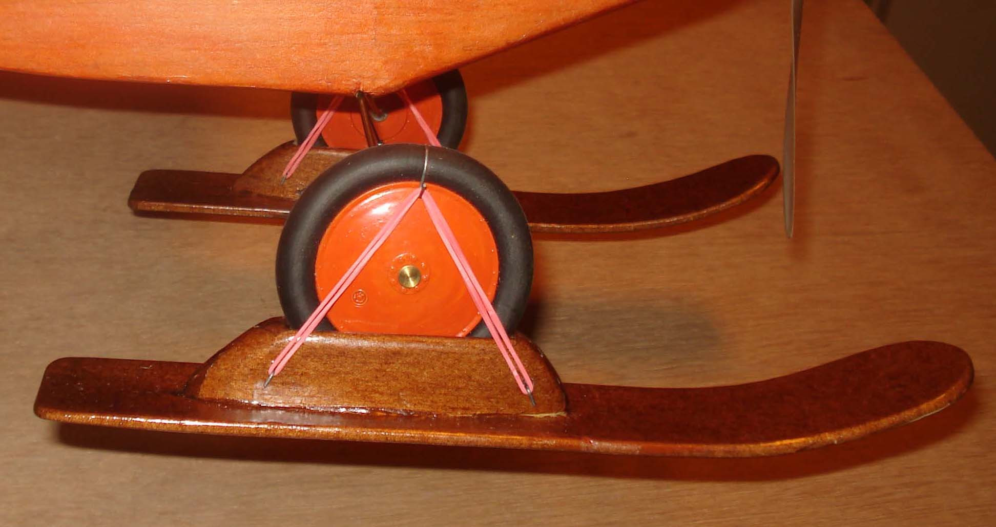

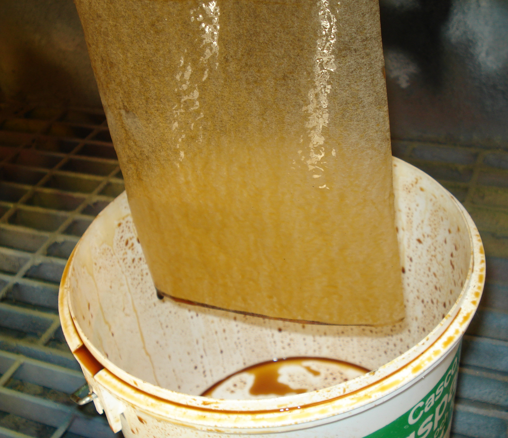

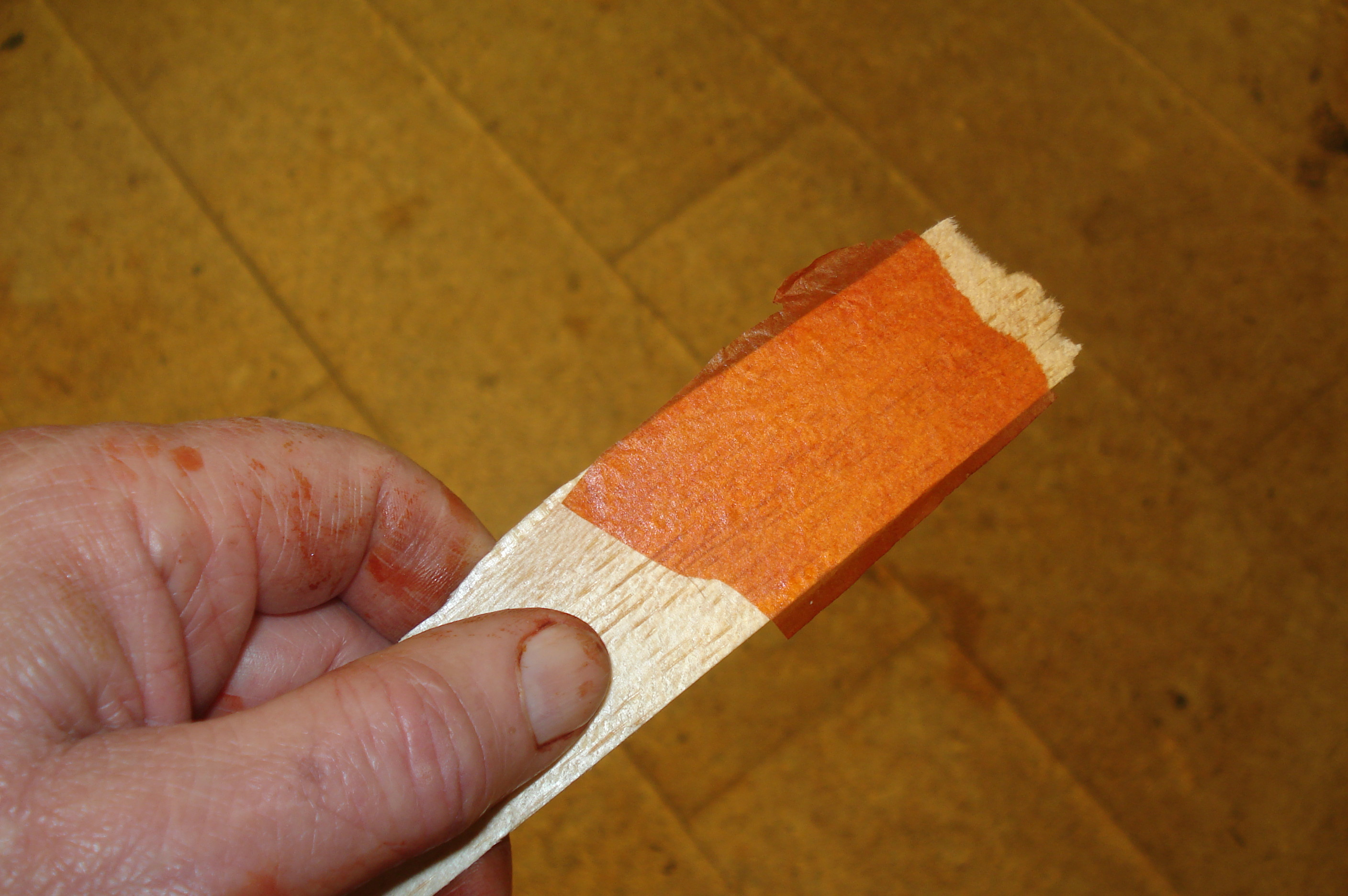

        Ja, Herdins bets är jättebra. Och de kan blandas inbördes, efter behag.
        Som du nämner, är nog den spritblandade sorten bäst, direkt på balsan, i synnerhet på större, plankade ytor, där balsaflaket inte trivs tillsammans med vatten...
        Av någon anledning (?) har jag hittills bara använt Herdins bets (den vattenblandade) till att färga in japanpapper, vilket har gått fint.
