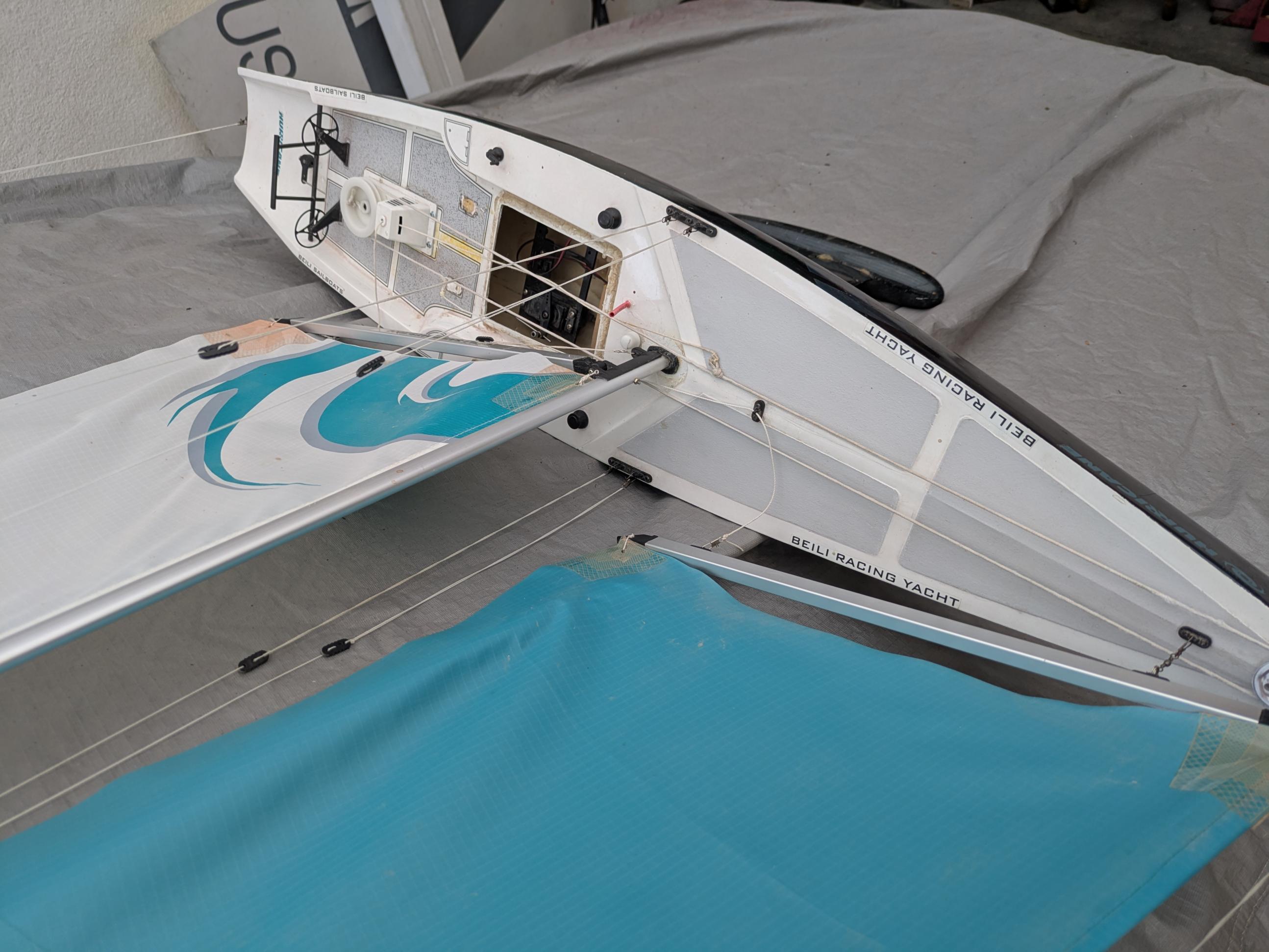

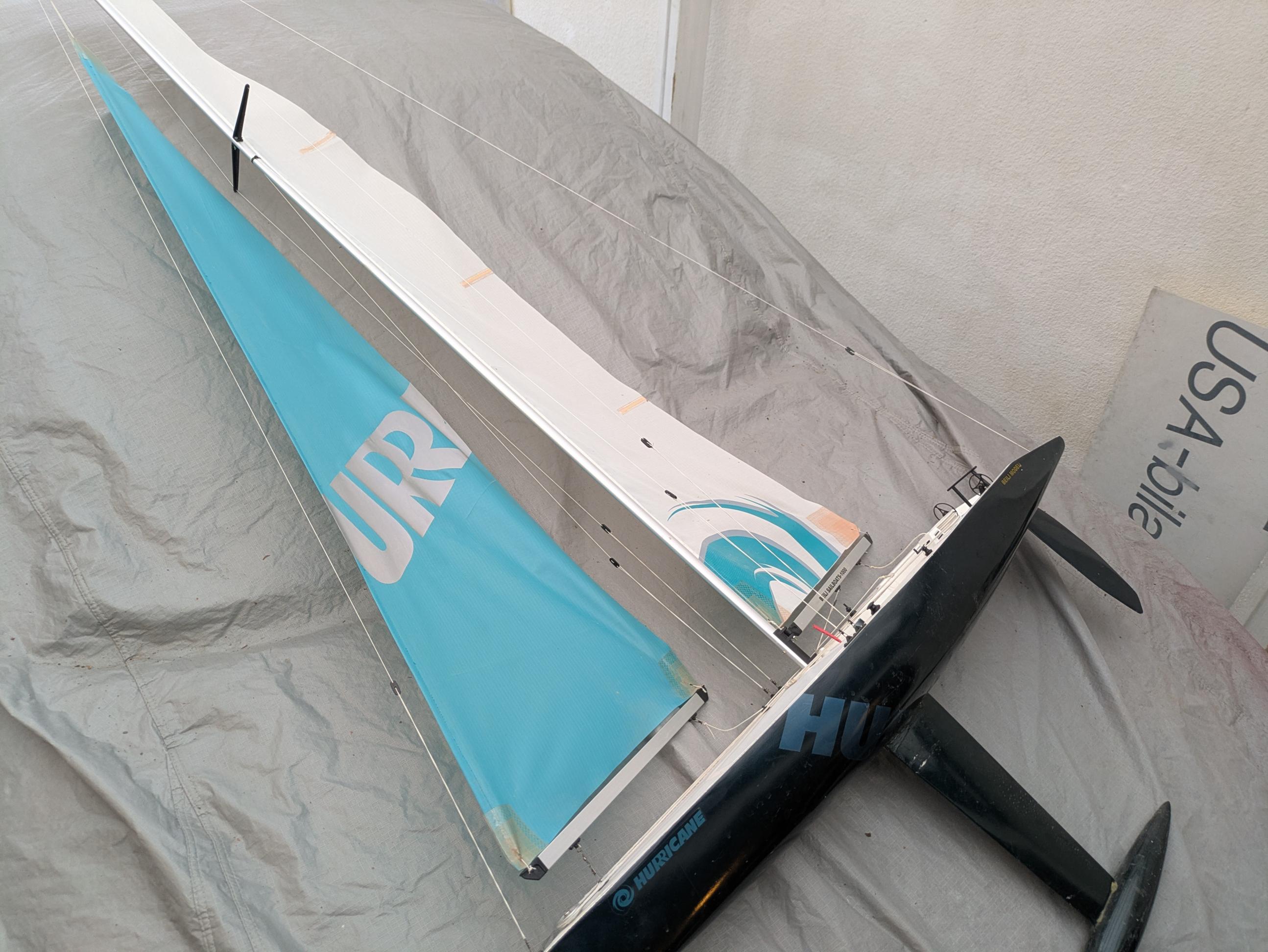

    För några veckor sedan fick jag en färdigbyggd segelbåt av märket Beli sailboats (Hurricane ). Jag satte på radion och prövade om allt fungerade och det gjorde det, trummann på winsch servot snurrade och drog i snörena som styrde seglen (två stycken) men...När jag sedan skruvar loss skotservot för att förstärka servofästena så kollar jag naturligtvis inte hur allt fungerar!!! Så när jag sätter tillbaka servot så slås jag av att snöret från vinschtrumman fram till frontens löphjul har två fästsnören som styr hur långt de bägge
    seglens bommar ska slå ut, och seglens bommar tycker jag "slår ut " på tok för mycket och tar i stagvirarna till masten. Någon som har bilder på hur en sån här vinschhistoria kan se ut och tala om hur långt , med vilken vinkel , bommarma ska slå ut??

      Tackar! Precis vad jag ville se! Då stämmer min installation! Men jag undrar ...ska verkligen seglen fås att slå ut så långt?? På min båt slår då det stora seglet i stagvajrarna till masten! Men det går ju lätt att ändra på.

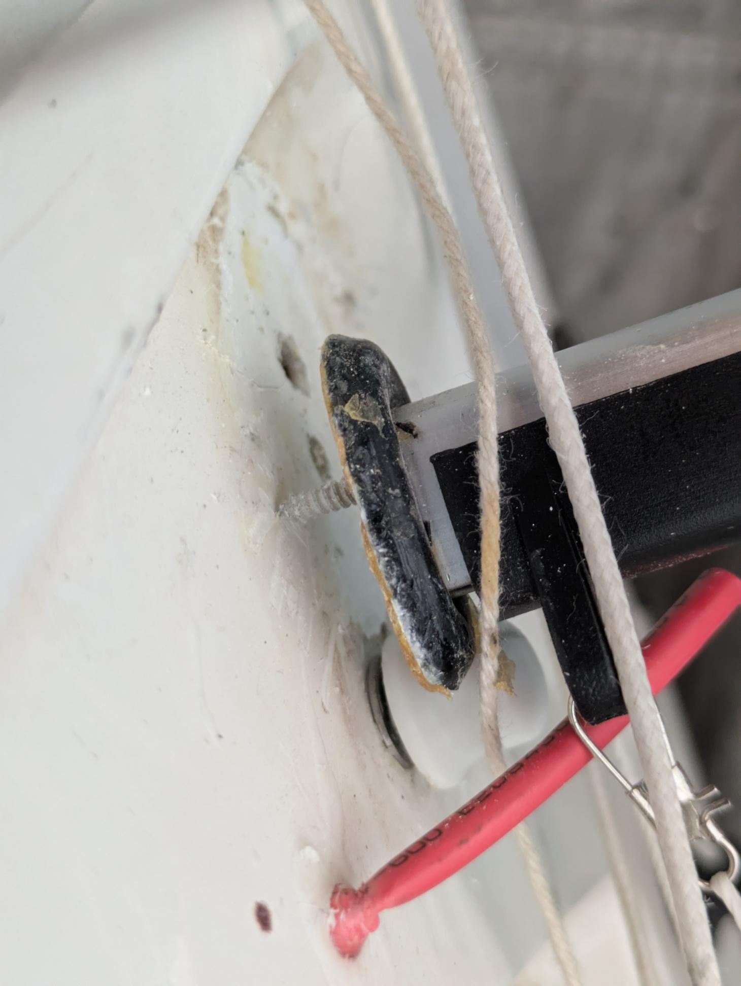

              Jag försökte ta upp masten lite och det kändes som den fjädrade?!! Till slut tog jag i mer , och då lossade masten och jag såg att nederst satt bara en lite skruv!
              Ska det vara så att masten ska ha ett fjädrande fäste i kölen??
              Nej! Nu såg jag att den fjädrande rörelsen i masten kom av att stagvajrarna fjädrade. Då blir frågan. -Skruven i mastfoten sticker ner ca 1-1,5cm ...är det den enda sak som håller masten på plats mot däcket??? Förutom stagvajrarna ?

                  På min Hurricane så sitter det en 1-1,5cm skruv i botten/änden på masten. Och den skruven går ner i ett hål i däcket och mellan däck och botten på båten är det en väldigt kraftig glasfiberfärstärkning!
                  Kan det verklign räcka att ha denna skruv nerstucken i hålet??? Då hålls ju bara masten fast med riggningstrådarna . Kan inte tänka mig att det räcker, masten blir ju inte stadig på det sättet.
                  Fick jag välja skulle jag ta bort skruven från masten och ersätta den med antingen en kolfiberstav eller stålstav, ca 20cm cm lång som plastas fast med gjutepoxy i masten och sen plastas fast i fästet /hålet ner till kölen.
                  På det viset blir masten permanent fastsatt! Vad tror ni om det???

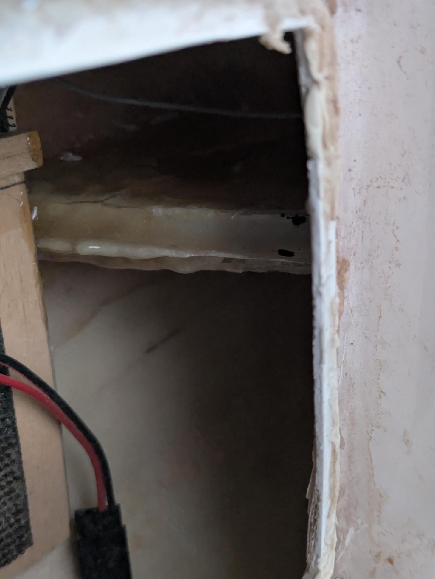

                    Skickar över några bilder! Bilden visar mastens skruv undertill. Samt den glasfiberförstärkning som finns inne i båten.
