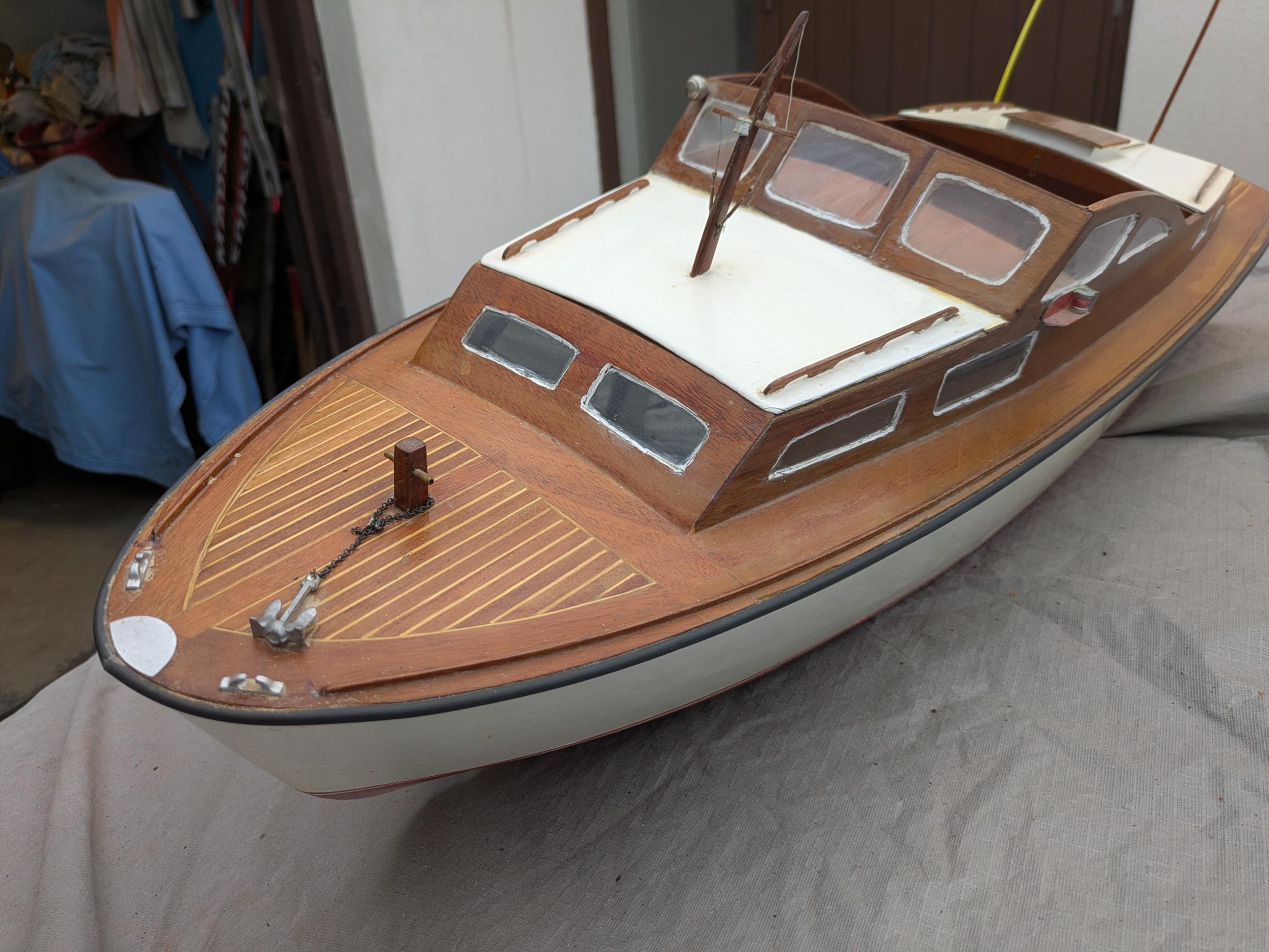

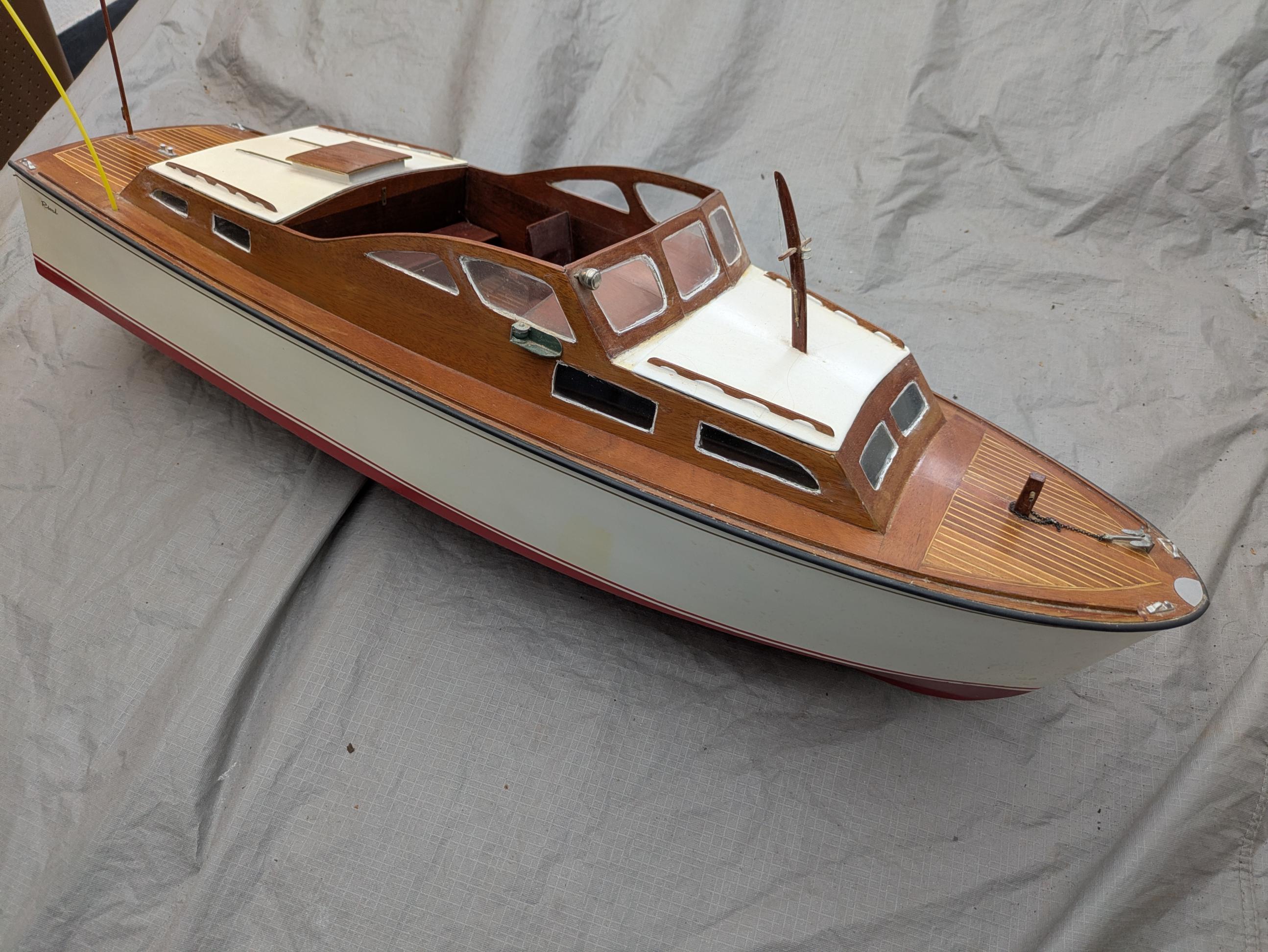

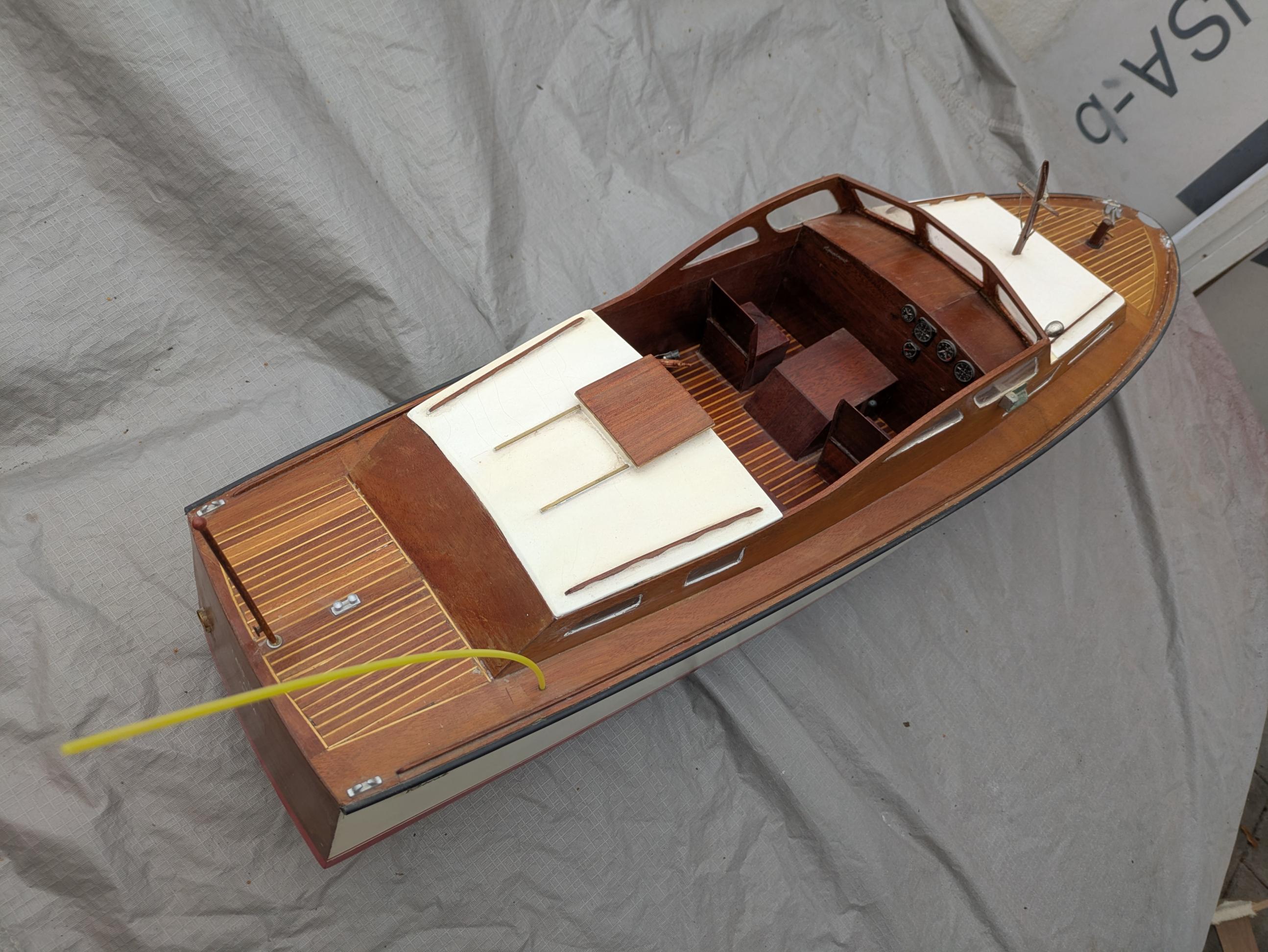

    För några veckor sedan fick jag några båtar av en man på Facebook, bl.a annat en "Bridge" , en byggsats från femtio och sextiotalet, ca 96cm lång, och en " Hurricane" segelbåt.
    Bridge:n var ursprungligen gjord för förbränningsmotor men sedan 2006 satt det en borstad elmotor.
    Jag hade tänkt att sätta i en borstlös motor istället och undrar vad/vilken??

    Det var en fin båt.
    Att välja drivlina till båtar är inte lätt. Vikt, skrovform. axelvinkel, skrovets bärighet, propellerstorlek/ typ, förväntad prestanda mm spelar in.
    MBS sägs kunna bidra i vissa fall? MBS RC Models – Modellhobby för alla
    Annars är ett knep att förska hitta någon liknande modell hos handlare eller på olika forum och försöka koiera den drivlinan.
    Lycka till och posta gärna vad du väljer för lösning.

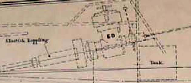

      Val av motor kan nog variera en hel del, beroende på hur du vill köra båten.

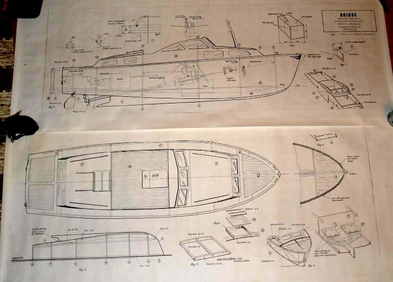

      Jag har originalritningen, och på den finns en ED 2,46 cc "Racer" inritad som förslag
      Här är också en artikel ur Modellvänner, dec 2018, där Stig Håkansson berättar om sin Bridge, som blev eldriven. (Bridge artikel.pdf)
