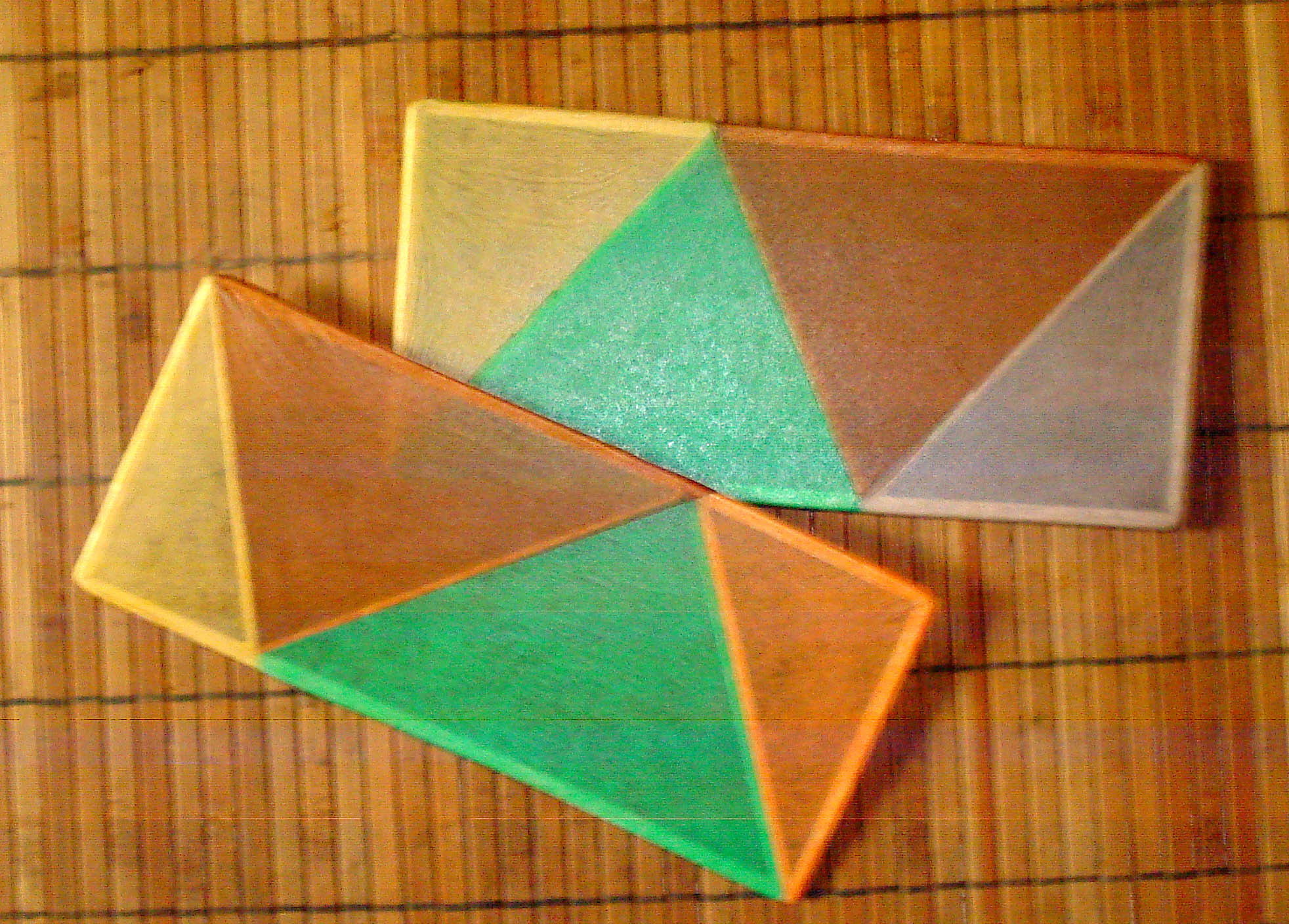

        Sig Koverall var en positiv överraskning för min del. Mycket stark och lätt att sträcka. Enkelt också att lossa väven med aceton om man vill göra korrigeringar.
        Jag använde vattenbaserad polyuretan-golvlack både som lim och lack. Lacken luktar nästan ingenting och torkar snabbt. Tycker det känns som "riktig" flygplansklädsel. Perfekt för skalabyggen.
        Jag köpte 1,2x4,5m för 295:- på MBS

            Lacken är ganska tunn så man får stryka ett par tre lager på de ytor som ska kläs. Likaså mätta väven i kanterna. Efter någon halvtimma går det bra att fästa väven med strykjärn. Ska man lacka väven över öppna ytor får man göra snabba svep med penseln så inte lacken rinner igenom väven och bildar droppar på insidan.
            Penslar görs enkelt rena under vattenkranen. En burk på 473ml räckte med råge till kropp och stjärtparti på en fet 1/4-skalamodell.
            Sträcker man väven med varmluftpistol får man ha i åtanke att väven kan deformera klenare konstruktioner.

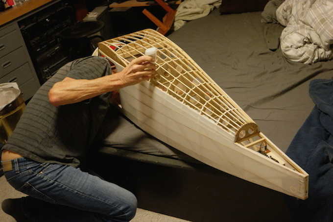

                    En annan vinkling är mylar, klätt med japanpapper.
                    Den här vingen (ca 90 cm) är först klädd med 10 μm mylar, och därefter klädd med japanpapper, och dopad.
                    Styrkan blir enorm...!...och finishen blir litet "old-school"-charmig....

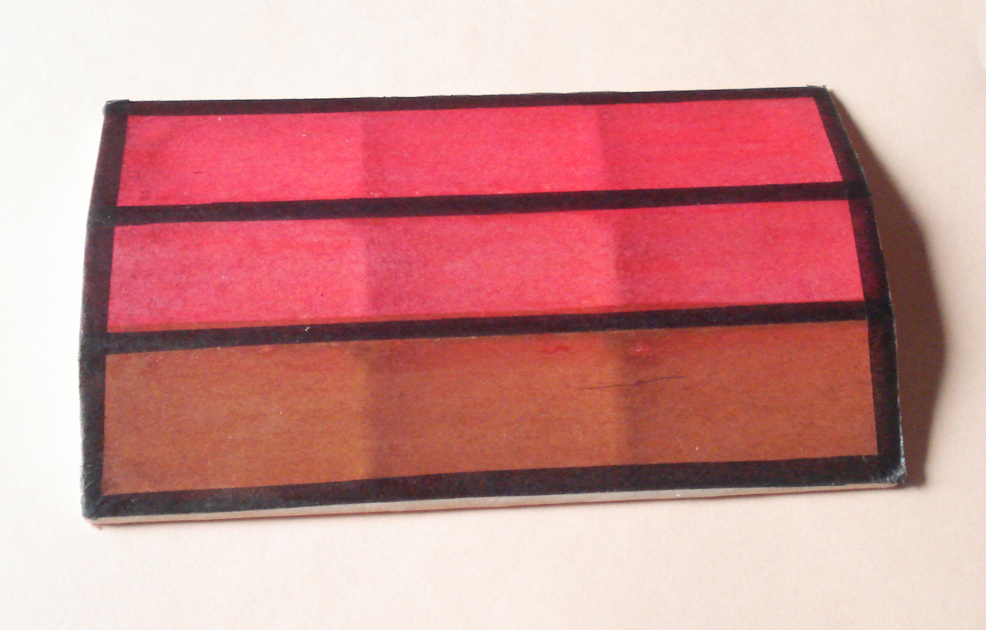

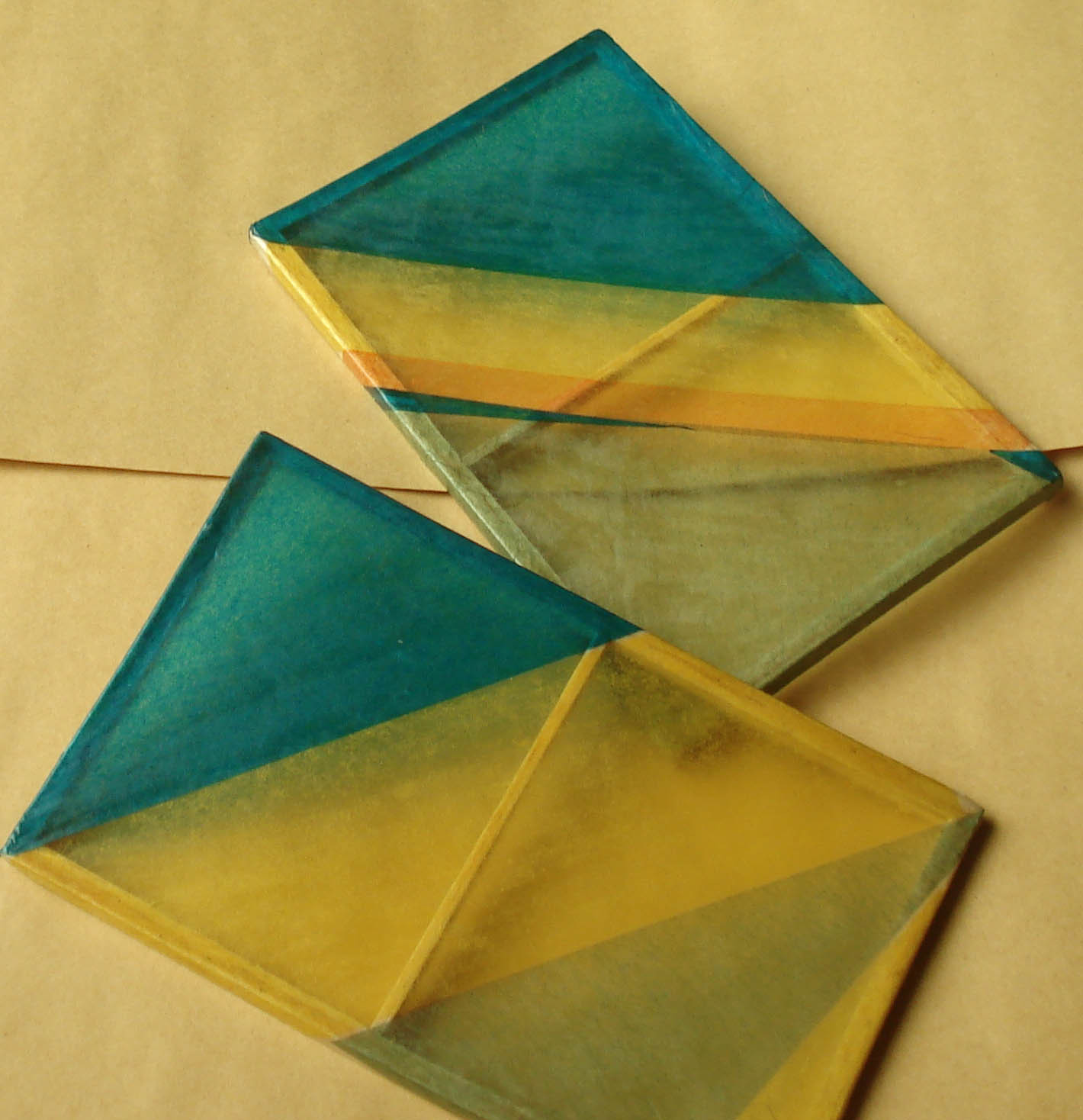

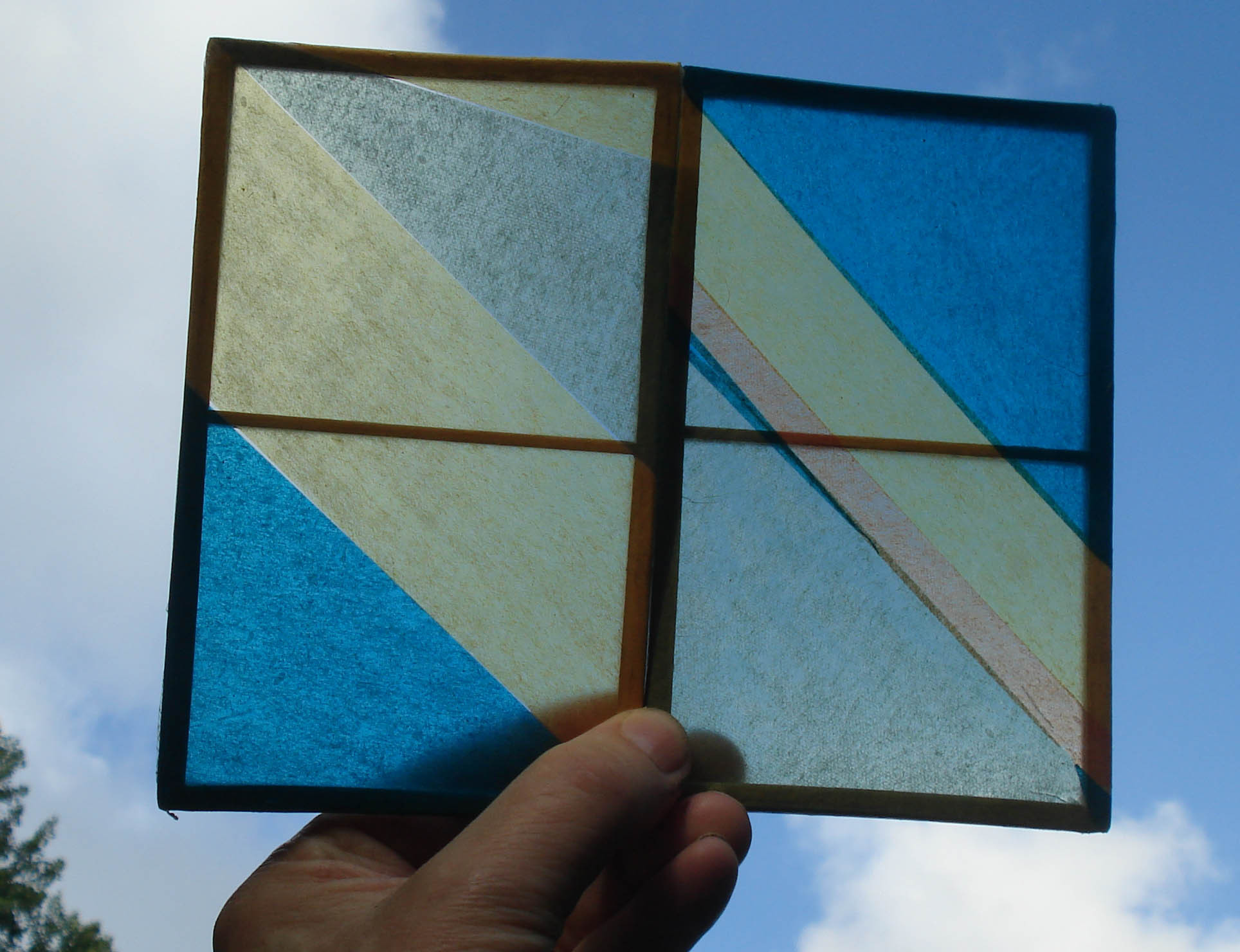

                            Kombinationen mylar-japanpapper har många möjligheter. Det kan dock löna sig att öva litet, innan det blir skarpt läge.
                            Här är några tester som jag gjorde för att bli "vän" med metoden.
Namn: Mylar 01.jpg
Visningar: 139
Storlek: 378,5 KB
ID: 608024 Klicka på bilden för större version
Namn: Mylar 02.jpg
Visningar: 140
Storlek: 223,9 KB
ID: 608025 Klicka på bilden för större version
Namn: Mylar 03.jpg
Visningar: 138
Storlek: 854,0 KB
ID: 608026 Klicka på bilden för större version
