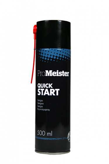

      Eter
      Eter brukar vara det mest svåråtkomliga, men sedan flera år köper vi Promeister Startgas (finns hos Mekonomen).
      1 förpackning ger ca 400 mL eter, vilket räcker till mycket dieselkörning.
      Spruta ur burkens innehåll i en flaska. Etern innehåller fortfarnde litet drivgas, så låt stå och "dekantera" ett tag innan du försluter flaskan. Flaskan skall ha en mycket tät kork, eftersom eter är väldigt lättflyktigt.

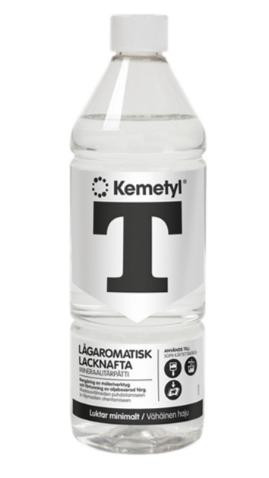

      Fotogen
      En utmärkt källa till fotogen är lacknafta. Helt vanlig färglös lacknafta (som är en alifatnafta, mycket närbesläktad med vår "gamla" fotogen).
      Jag har använt lacknafta till alla mina dieslar i minst 30 år.

          400ml är ju väldigt lite! Var köper man större kvantiteter? Minns när man kunde köpa en 5lit aluminiumburk med eter hos en firma i Bromma på mitten av sjuttiotalet.
