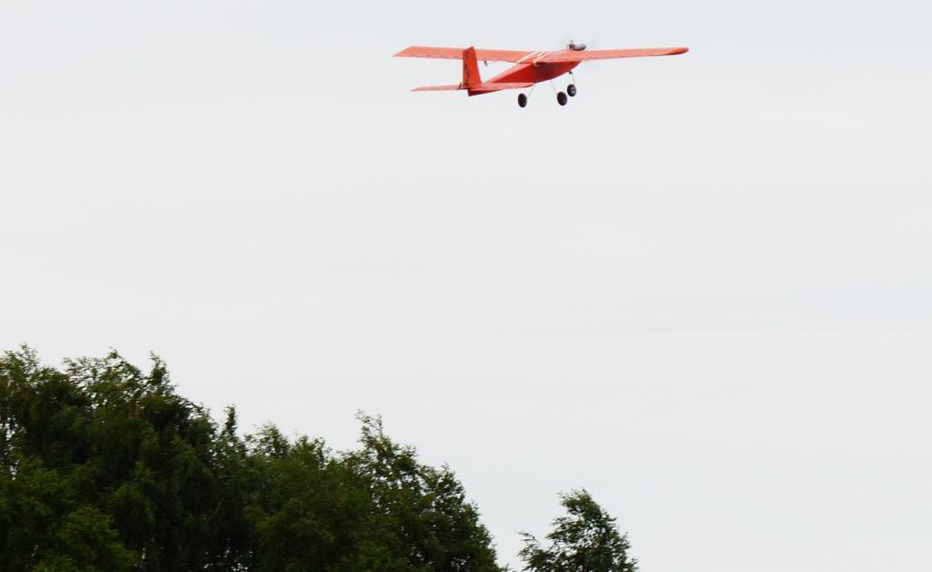

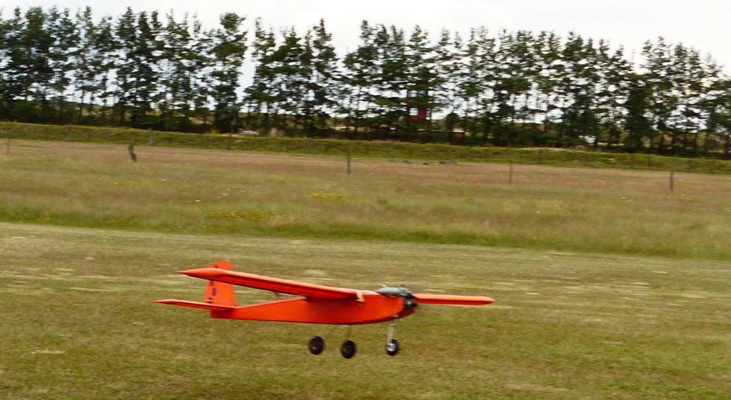

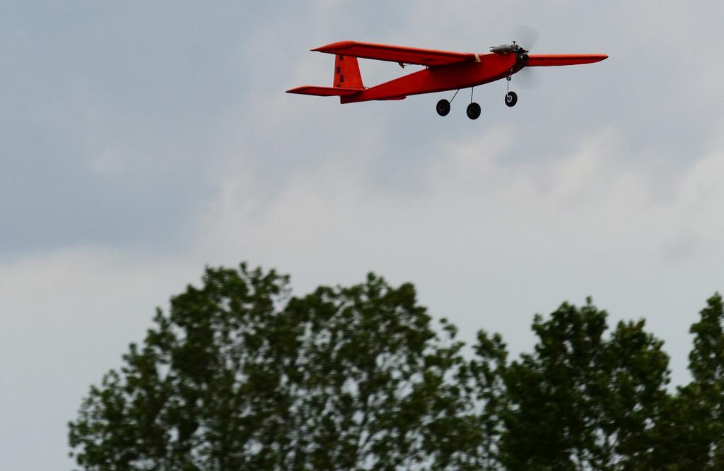

    Jul-Nyår 2011-2012 byggde jag en Falcon 56.
    Jag hade byggt en 1971-72 men den kom aldrig i luften för att jag flyttade hemifrån året efter.
    I höstas hittade jag en lämplig motor till Falcon 56 och inte förr än i går blev det provstart av motorn.
    I dag var det premiärflygning med modellen. 30 minuter på 1,5 dl soppa är väl rimligt snålt även om soppan kostar över hundringen för en halvliter.

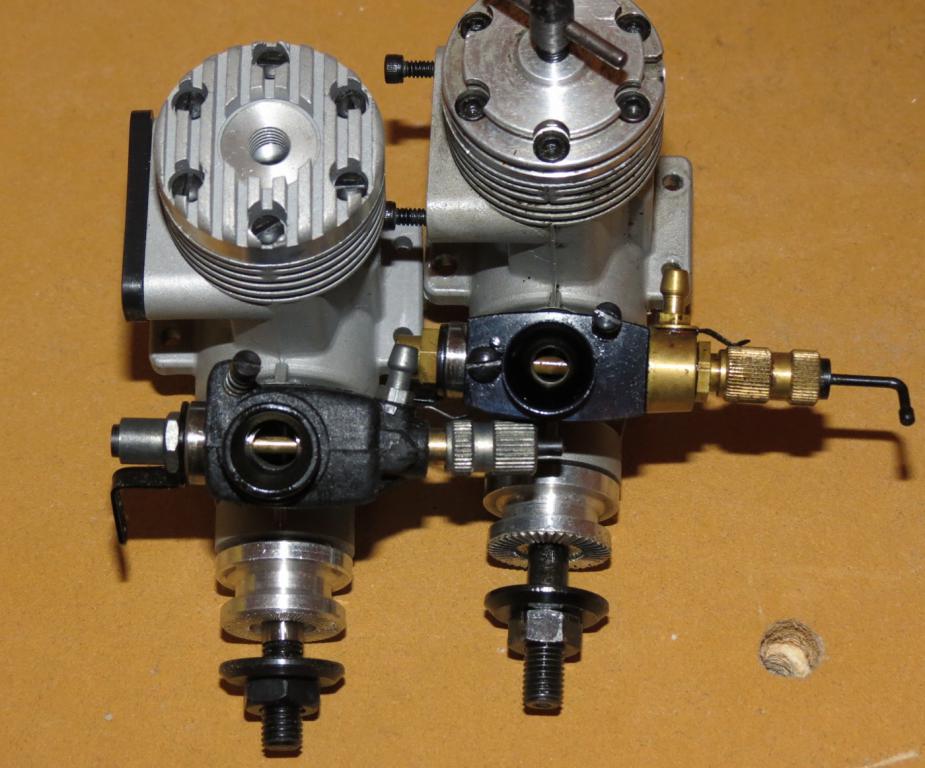

        Ja, Irvine .20 dieseln gjorde de riktigt bra, med "äkta" ABC och allt. Vad kör du för propeller, 10x4?
        Det är rätt stora skillnader mellan glödstift modellen och diesel modellen när man tittar närmare. Dieseln är helt klart gjord för lägre varvtal jmf med glödvarianten, syns tydligt på förgasaren bla. Bifogar en liten jämförelse här;
