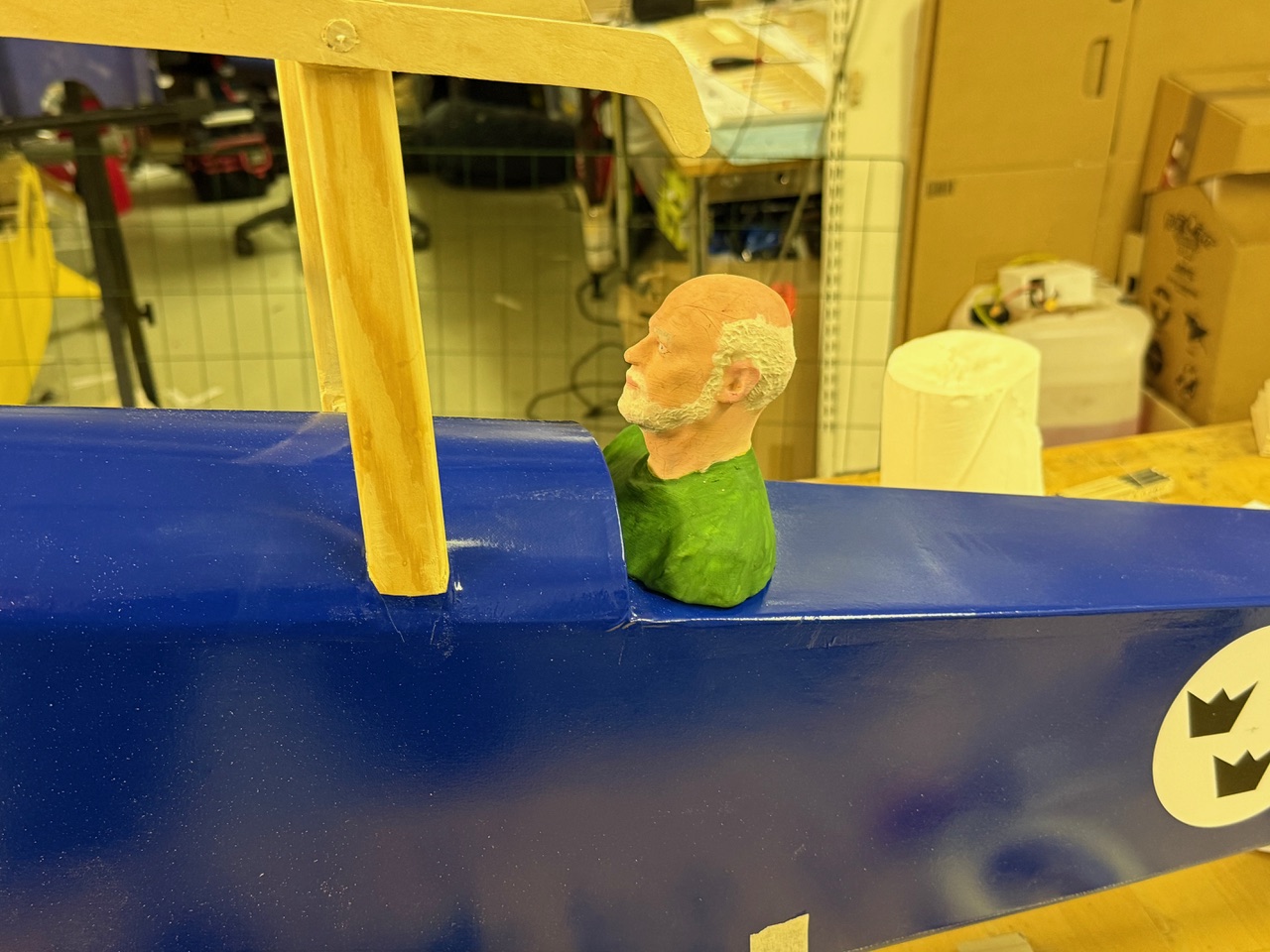

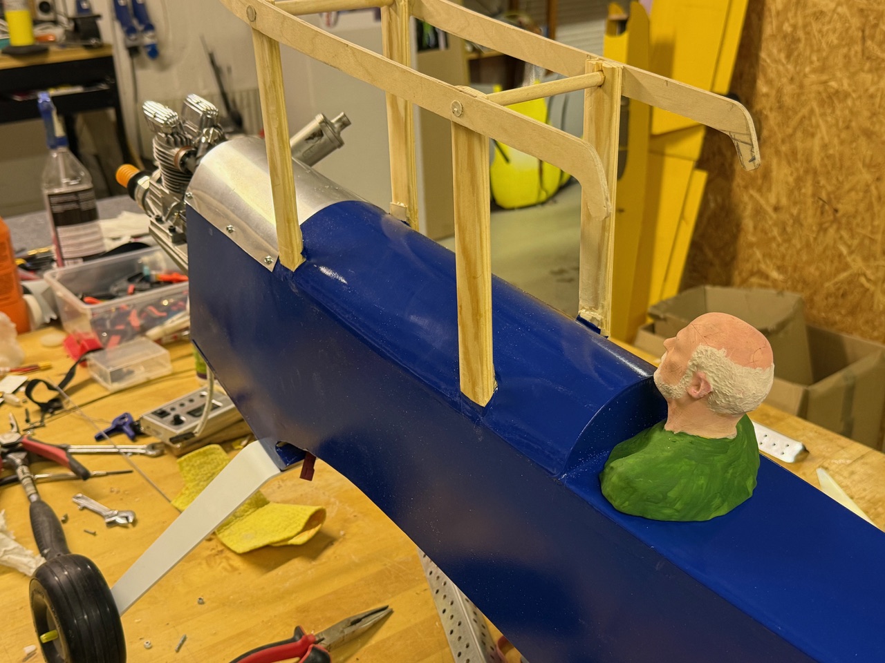

        Provsitter lite innan "På spåret"...
        /Kjell
          • 7678
          En pilot är ett måste!
          Det förhöjer utseendet avsevärt.

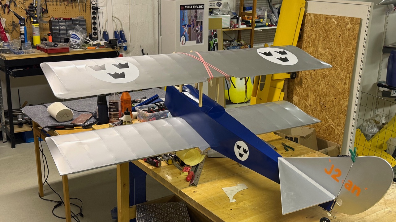

            • 2007
            Laddar och väntar otåligt på att planet skall lämna fabriken....

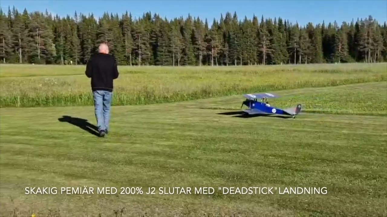

              • 2007
              Nu är J2-an flugen.Premiären hände en ganska blåsig dag och modellen visade sig väldigt känslig i höjdled. Kanske lite baktung? Slutade med motorstopp men landade på banan. Har efter detta flugit flera ggr efter att jag minskat anfallsvinkeln på övervingen och lagt till 30% expo på höjdrodret. Då blev det ett helt annat plan att flyga....är dock övermotoriserade med Saito FG30.
                • 7678
                Snygg räddning i landningen!
                Och det är något visst med en redig fyrtaktare i en klassisk modell, trots att elektriskt är mycket enklare.....
