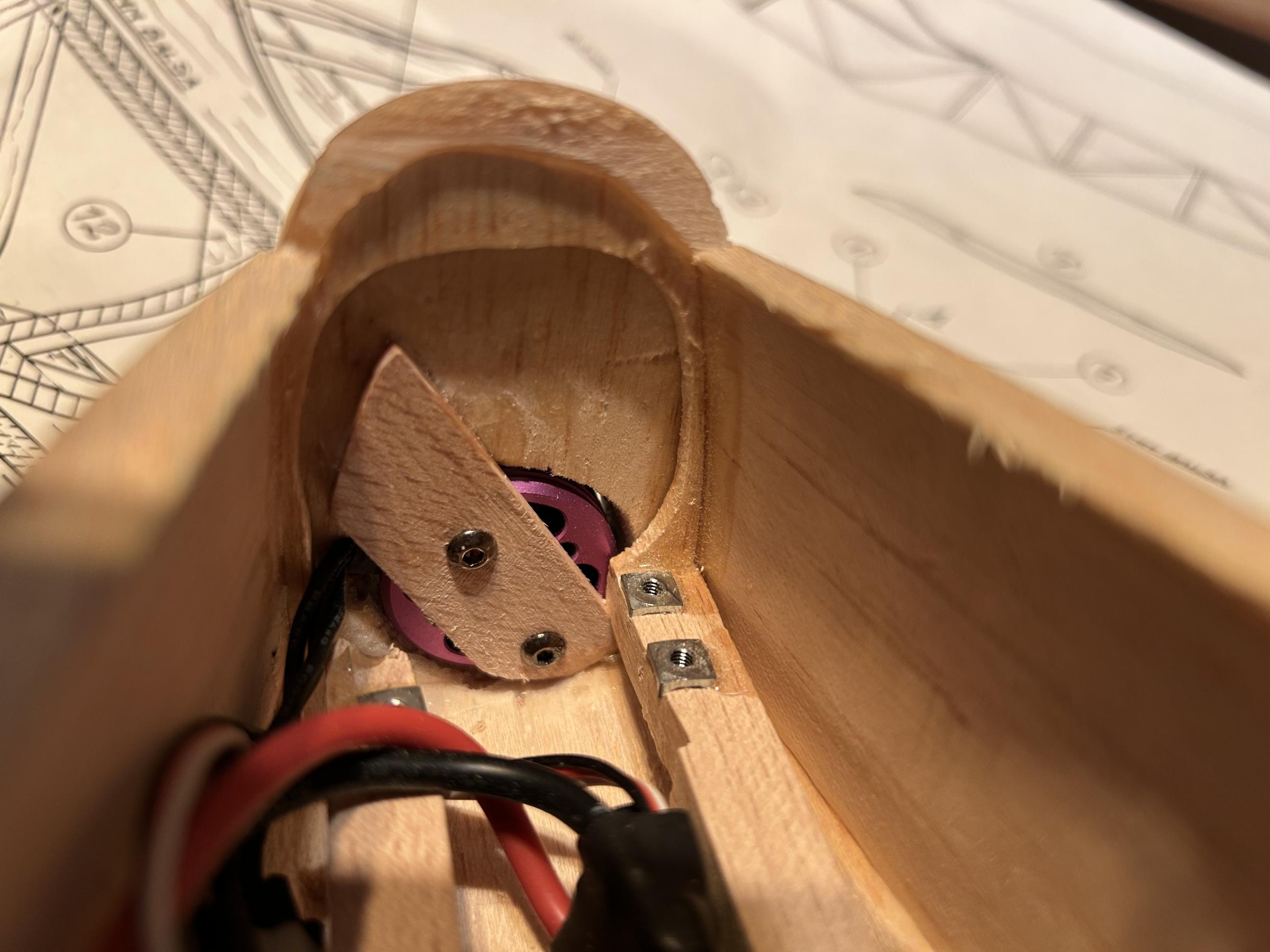

    Skulle vara intressant att se hur du löser utrymmet för motorn, tätt mellan motorbockarna.
    Håller själv på med samma modell och planerar ha eldrift.

        Motorspantet har ett större hål så jag har bara lagt en rödbokslist på diagonalen bakom. Då täcker jag inte alla hål för kylning. Då blir dragkraften omhändertagen och listen stagar upp och håller allt rakt.
        Gjorde listen snedfasad och lite kortare än utrymmet. Inte så snyggt men lätt att vrida in motorn exakt i hålet och sedan limma fast listen.

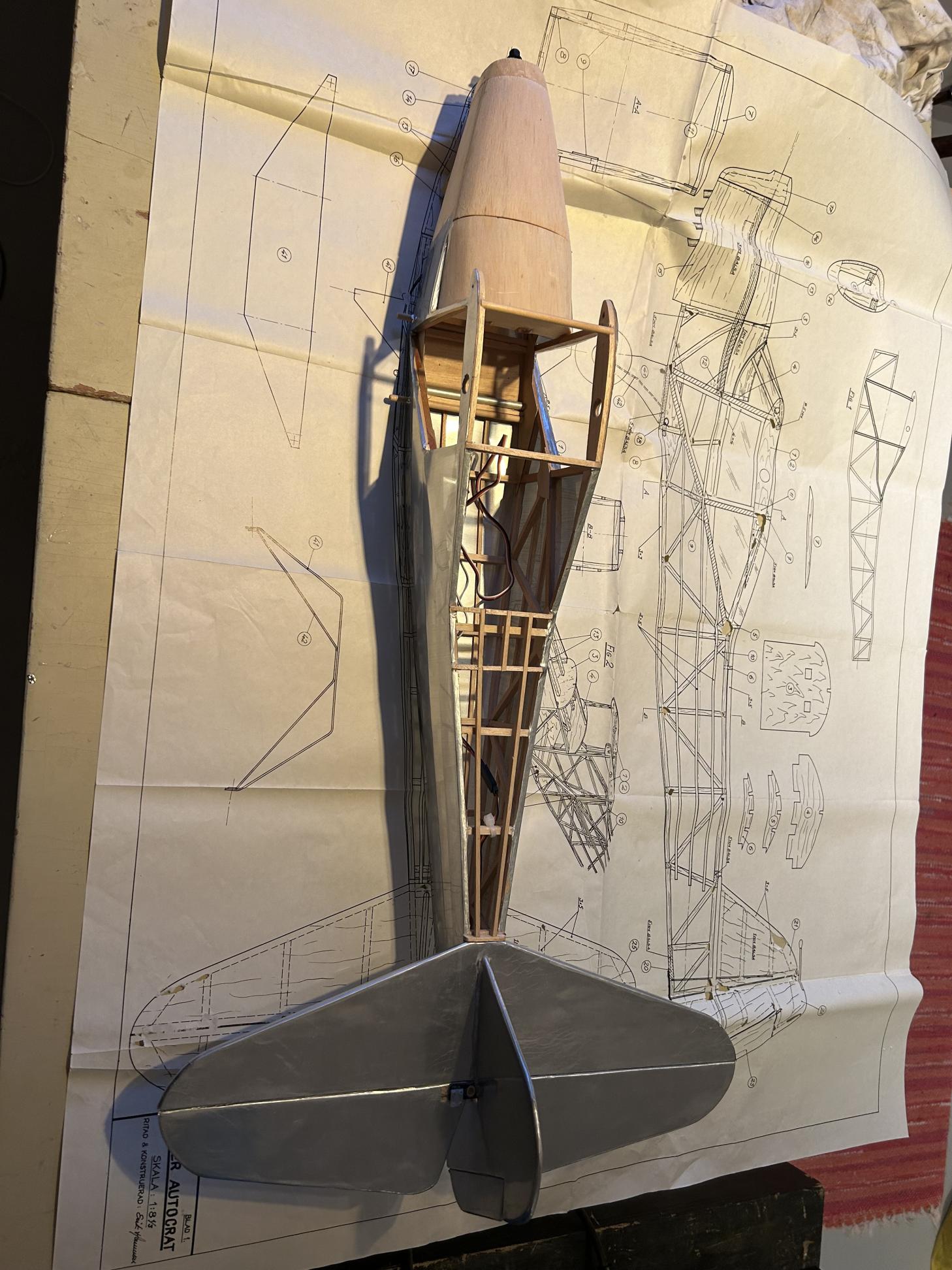

            Hur löser du batteriluckan?
            Dessa äldre konstruktioner är ju sällan anpassade för batterimontage?

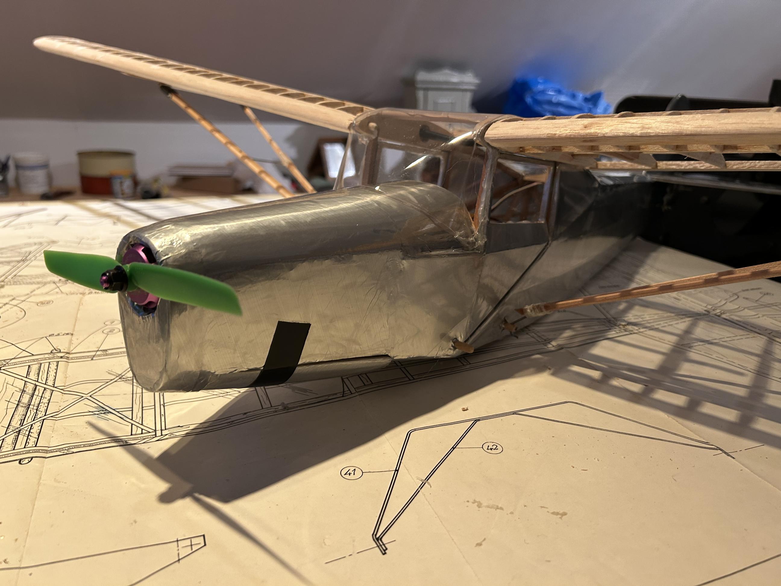

              Steg för steg…
              Glas i dörrar och tak.
              Provmonterat vingar och stöttor.
              Tyngdpunkt testad, så med ett batteri mot motorbalkarna så blir det perfekt.
              Batteriet med velcroband och luckan under med sprint och magnet så ska det fungera.
              Ställ och rätt propeller ska dit senare.
