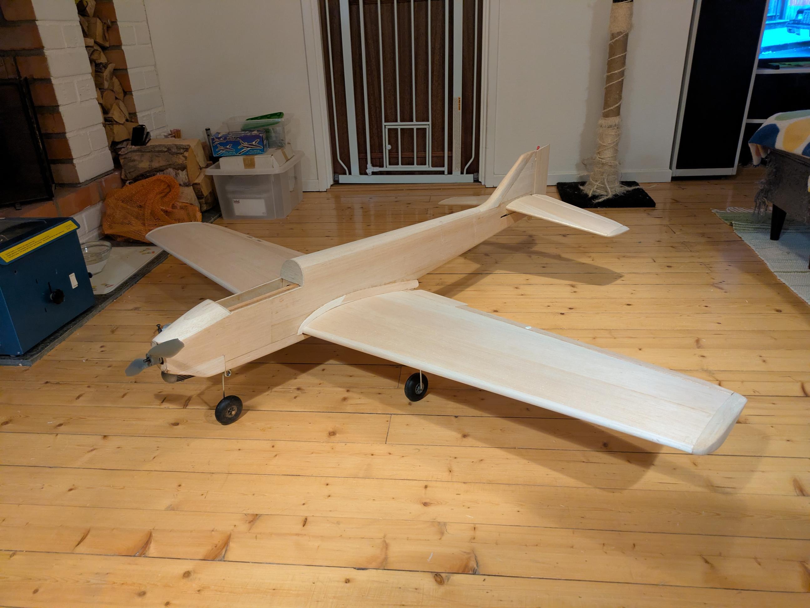

    Curare 60 från MK ritning
    Laddade för en tid sedan ner en ritning på en Curare från Outerzone och i höst kom jag så till skott och började bygga. Just nu håller jag som mest på med servoinstallationen. Många servon blir det, nämligen åtta stycken med både infällbara landningställ och klaffar. Till skillnad från originalet blir det ett servo till varje skevroder. Landningställen manövreras av servon, ett till huvudställen och ett till noshjulet. Motorn blir en gammal men oanvänd OS.60 FSR från 70-talet.

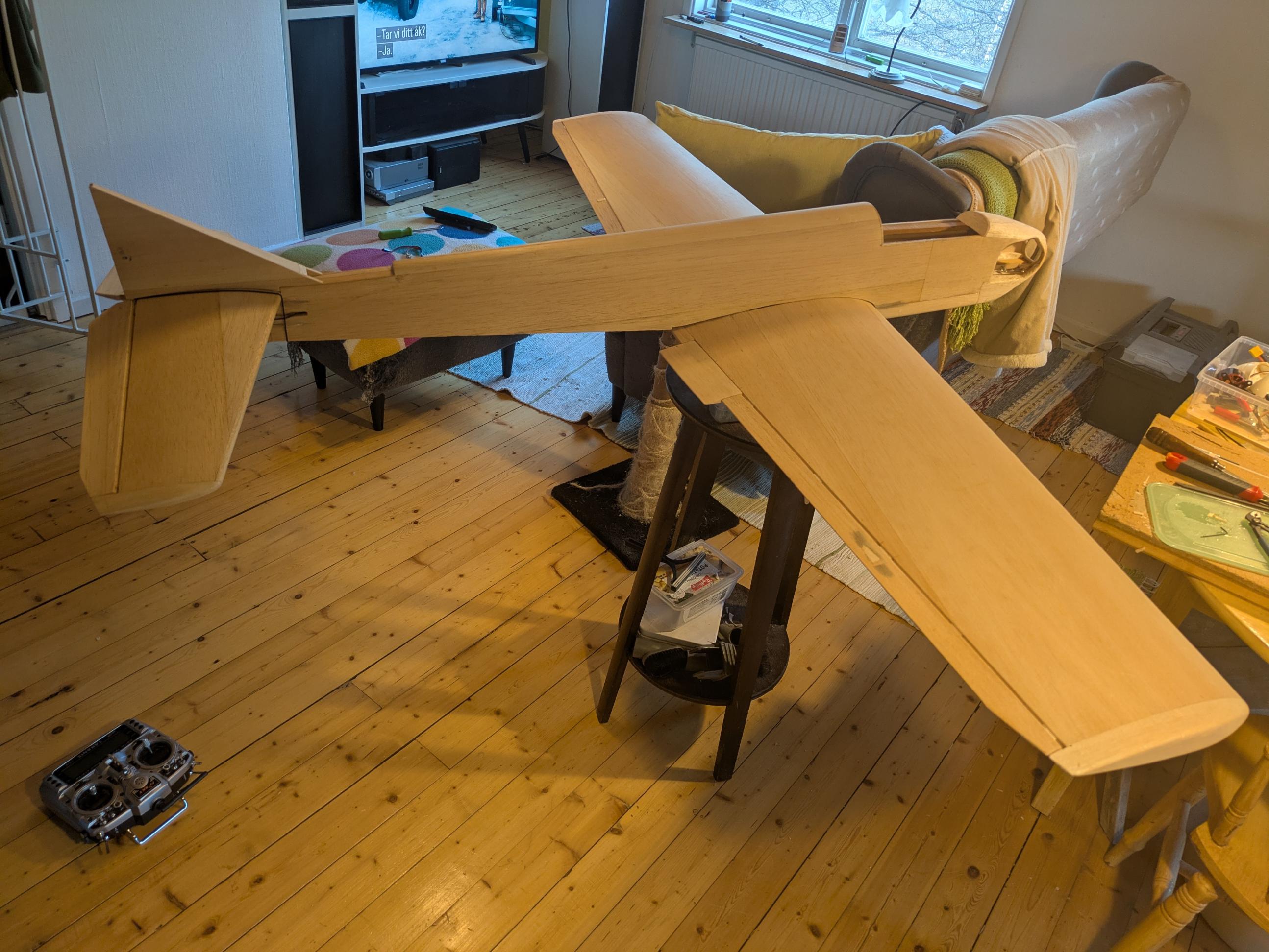

            Klicka på bilden för större version  Namn: PXL_20260107_212813843.jpg Visningar: 0 Storlek: 401,7 KB ID: 609099
            Nu är den så gott som träfärdig förutom lite spackling och slipning. Sedan bilden togs har jag gjort en överliggare på fenan som sträcker sig hela vägen över rodret. Lite orolig att den ska knäckas vid första bästa sammanstötning med något. Jag tog den hårdaste balsan jag hade och sedan får jag hoppas att den håller ett tag i alla fall. Nästa steg blir att tillverka en canopy. Funderar lite på vad jag ska tillverka pluggen till den av. Sedan måste jag snickra ihop en ny vacuumlåda då den förra är förvunnen sedan länge.

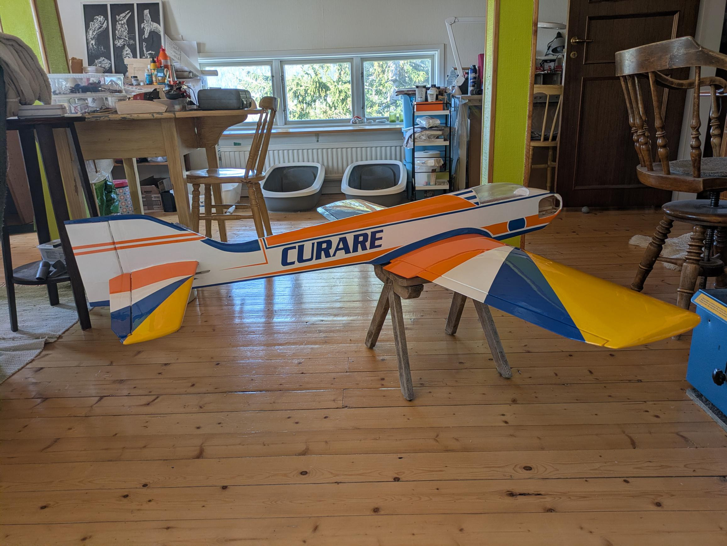

                      Klicka på bilden för större version  Namn: PXL_20260516_141045390.jpg Visningar: 0 Storlek: 788,6 KB ID: 609400
                      Dags för en uppdatering. Klädeseljärnet har gått varmt några dagar, eller snarare ett par veckor. Själva designen har jag knyckt från bilder på nätet men är i stort sett som originalet som Hanno Prettner vann VM med ngn gång på 70-talet. Den var dock i grönt där jag har valt blått. Dekalen beställde jag på nätet från en firma som hette Dekaltrim. Inte riktigt rätt typsnitt men tillräckligt nära för mg. Jag har även börjat köra in motorn vilket väl böjar vara dags på en c:a 40 år gammal motor Den går väldigt bra med imponerande låg tomgång. Ändå har jag kört den väldigt rikt som är rekommendationen då man kör in en ringad motor.
                      /Mats

                        • jaka
                          • 1487
                          Stilig!
                          Vad väger den??
                          • senmathal
                            • sep 2008
                            • 1810
                            Den ser ut att hamna ganska nära 3 kg. Lite lättare än jag vågat hoppas. Ritningen anger mellan 3,3 och 3,6. Nu har jag än så länge vägt modellen för sig och tillbehören för sig. Sedan kan det ju hända att jag behöver väga in tyngdpunkten. Men jag tror snarare att den blir framtung och då brukar det ju inte behövas så mycket vikt för att balansera upp den.
