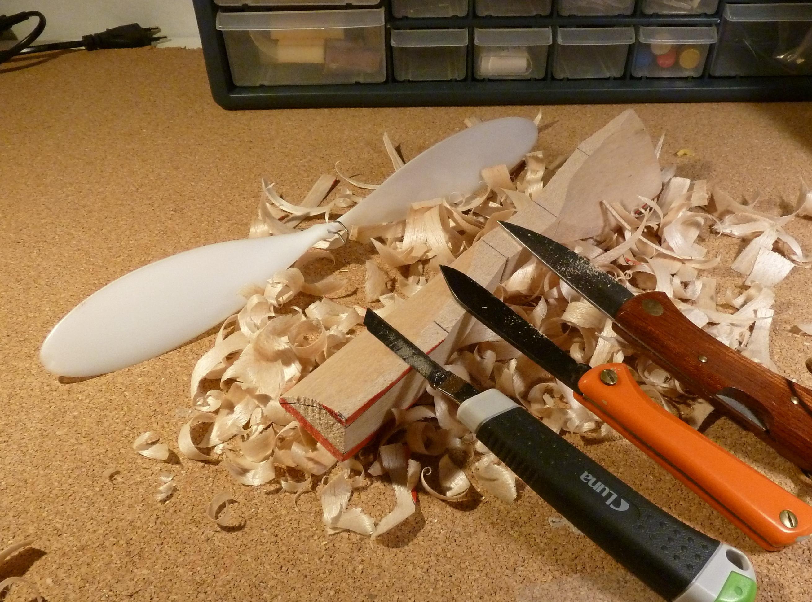

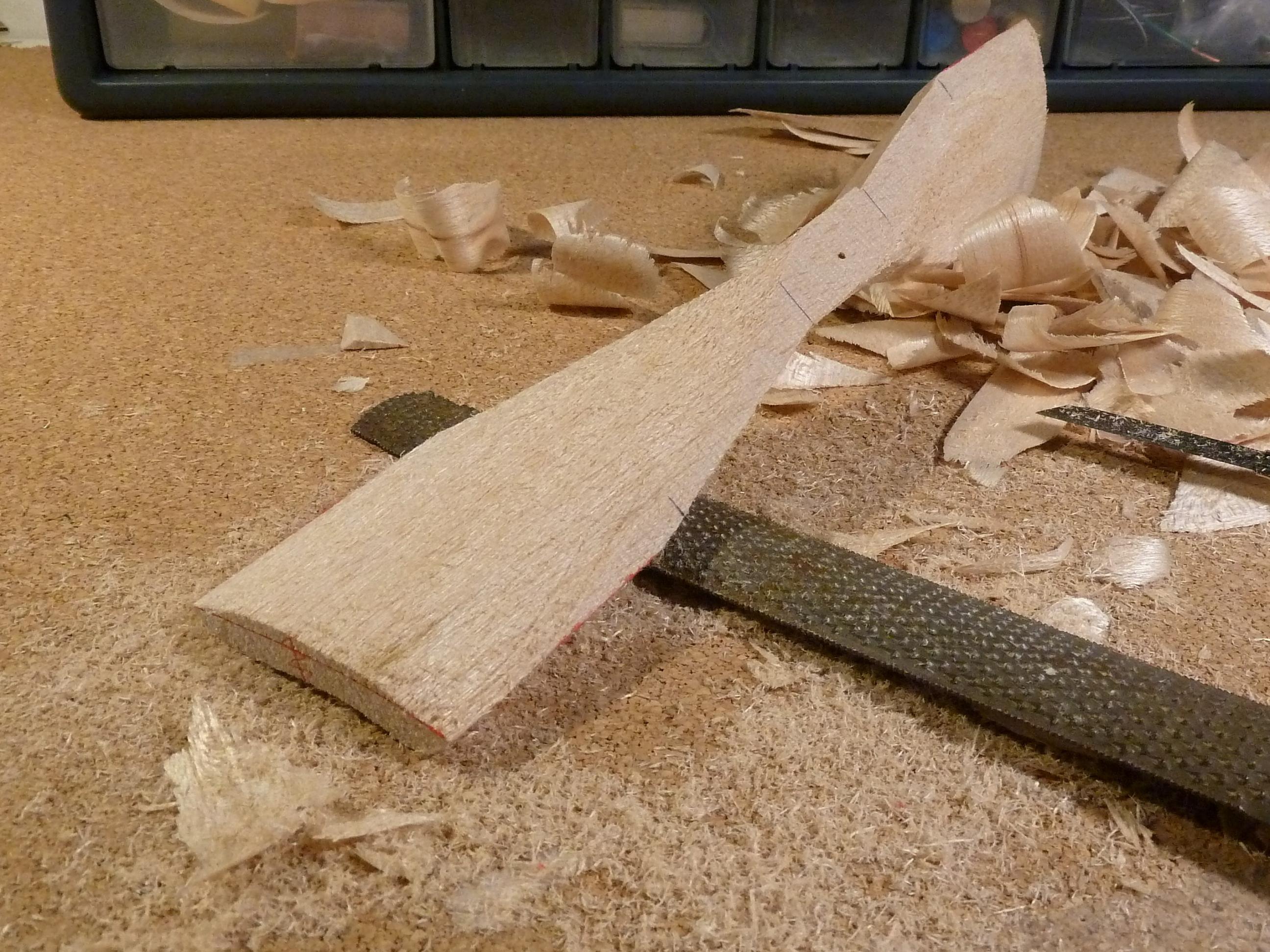

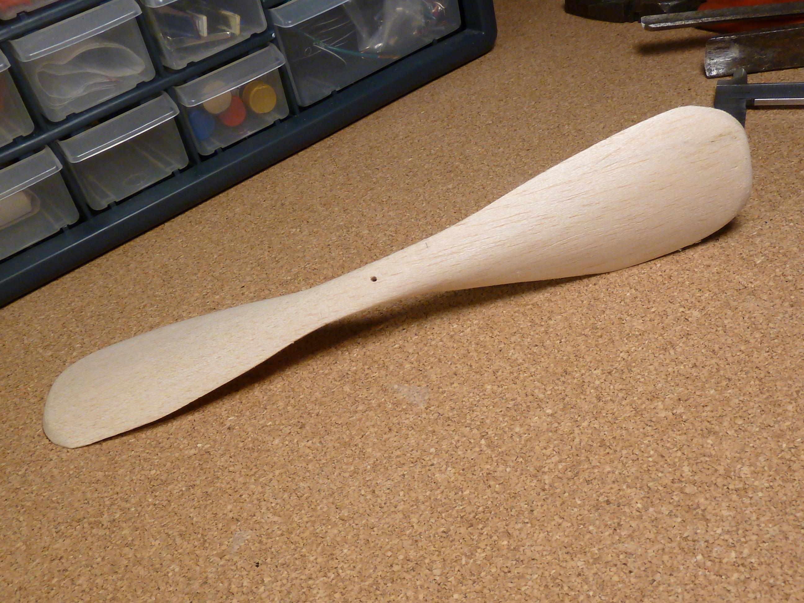

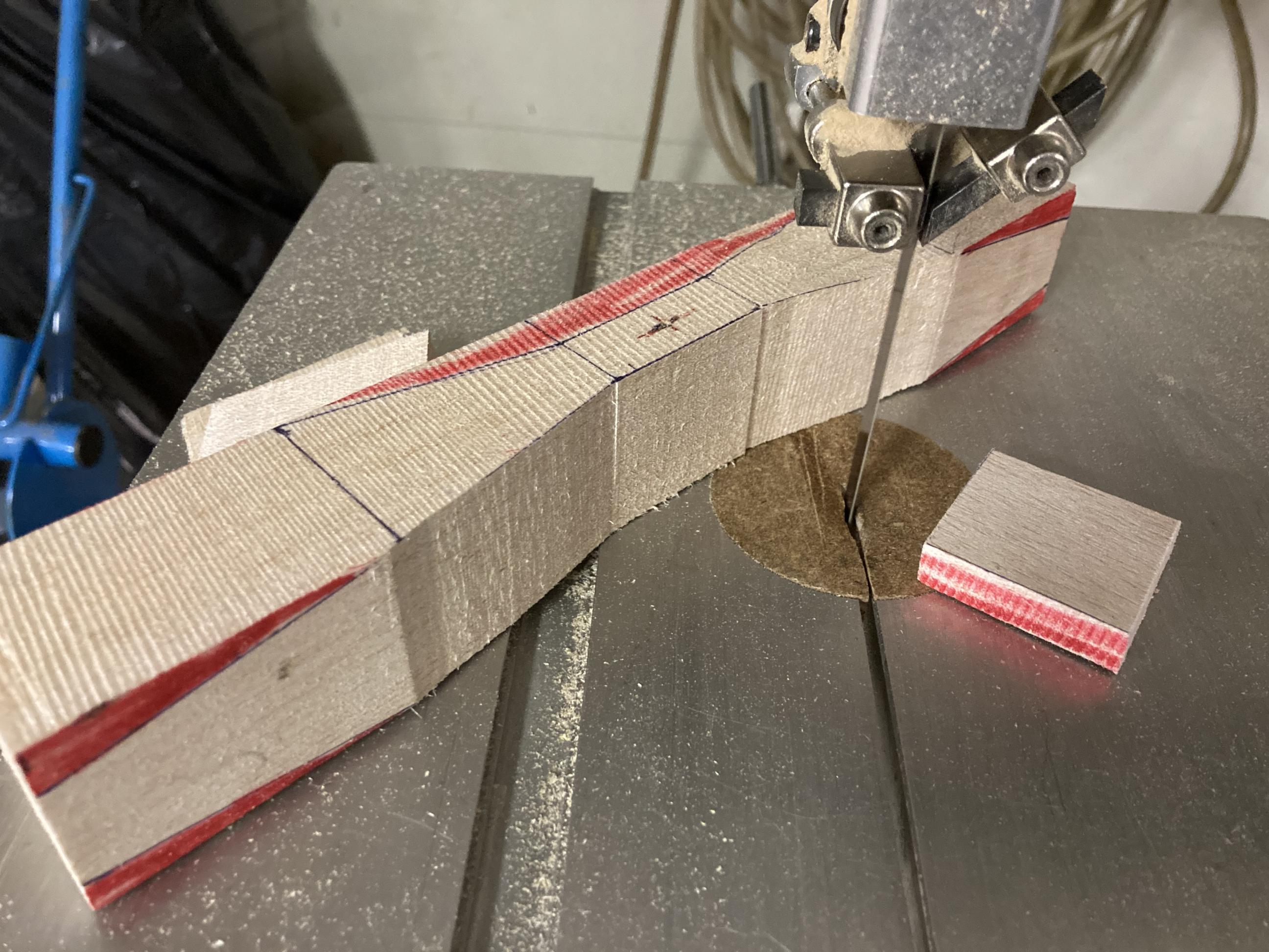

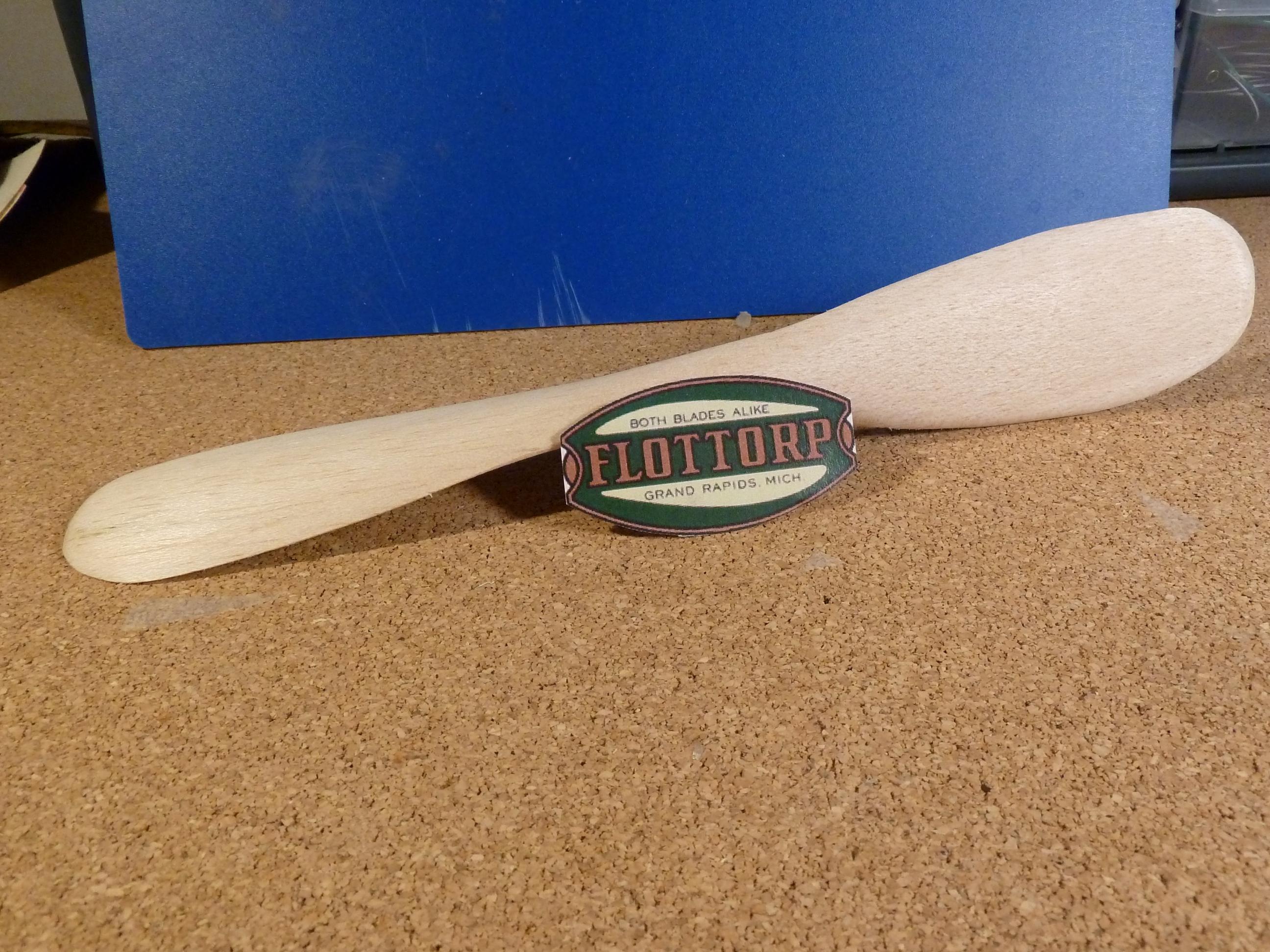

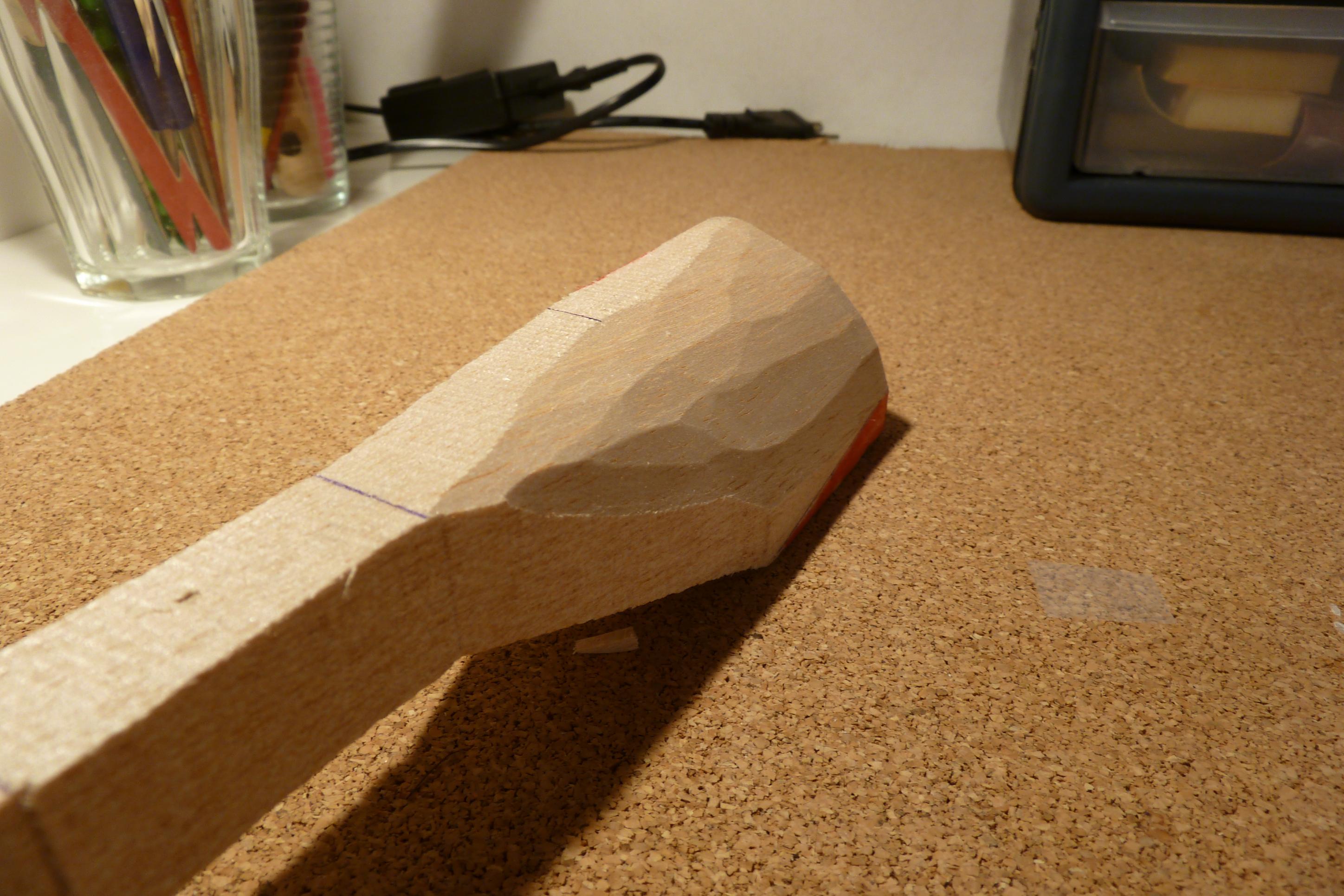

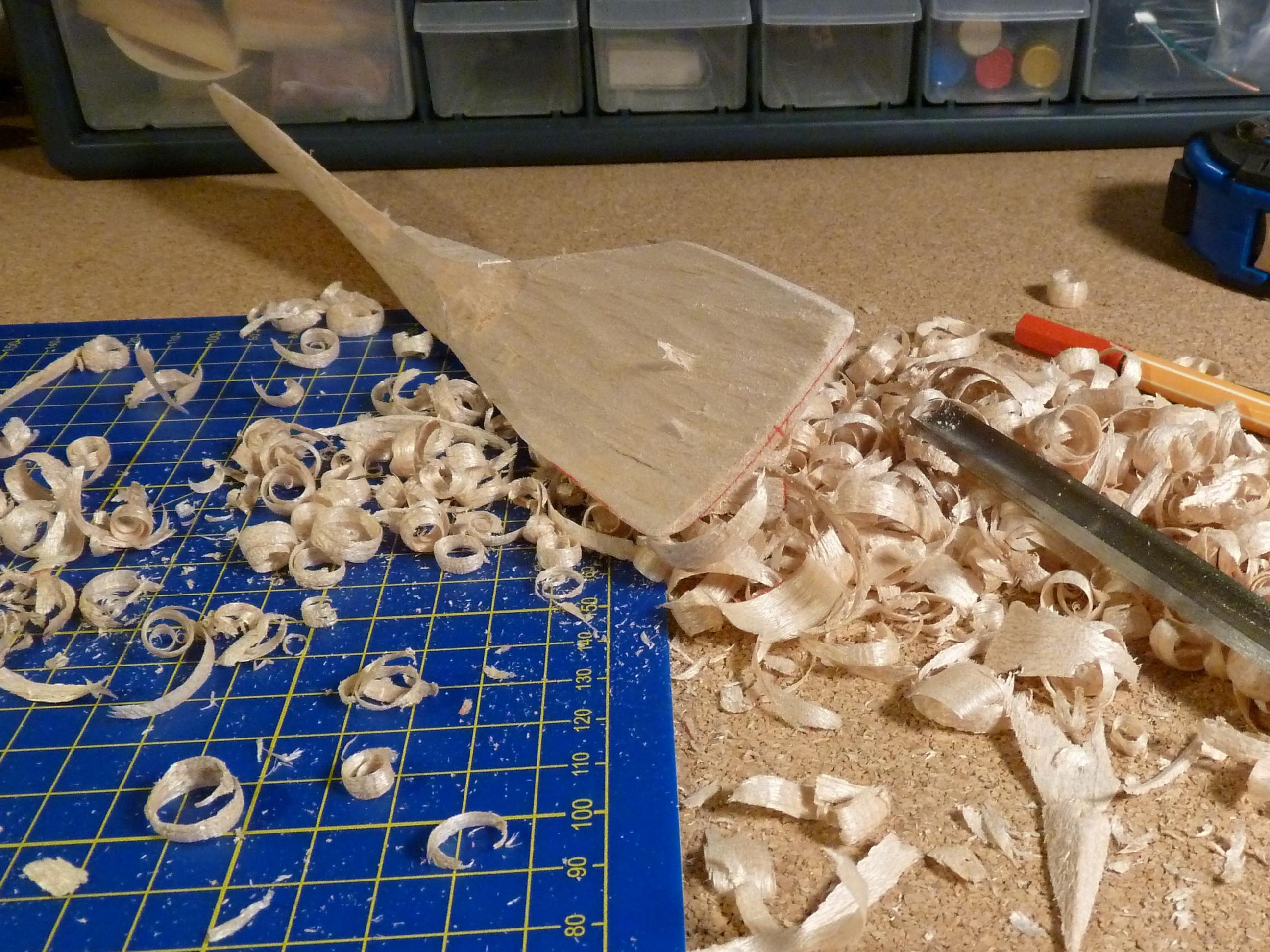

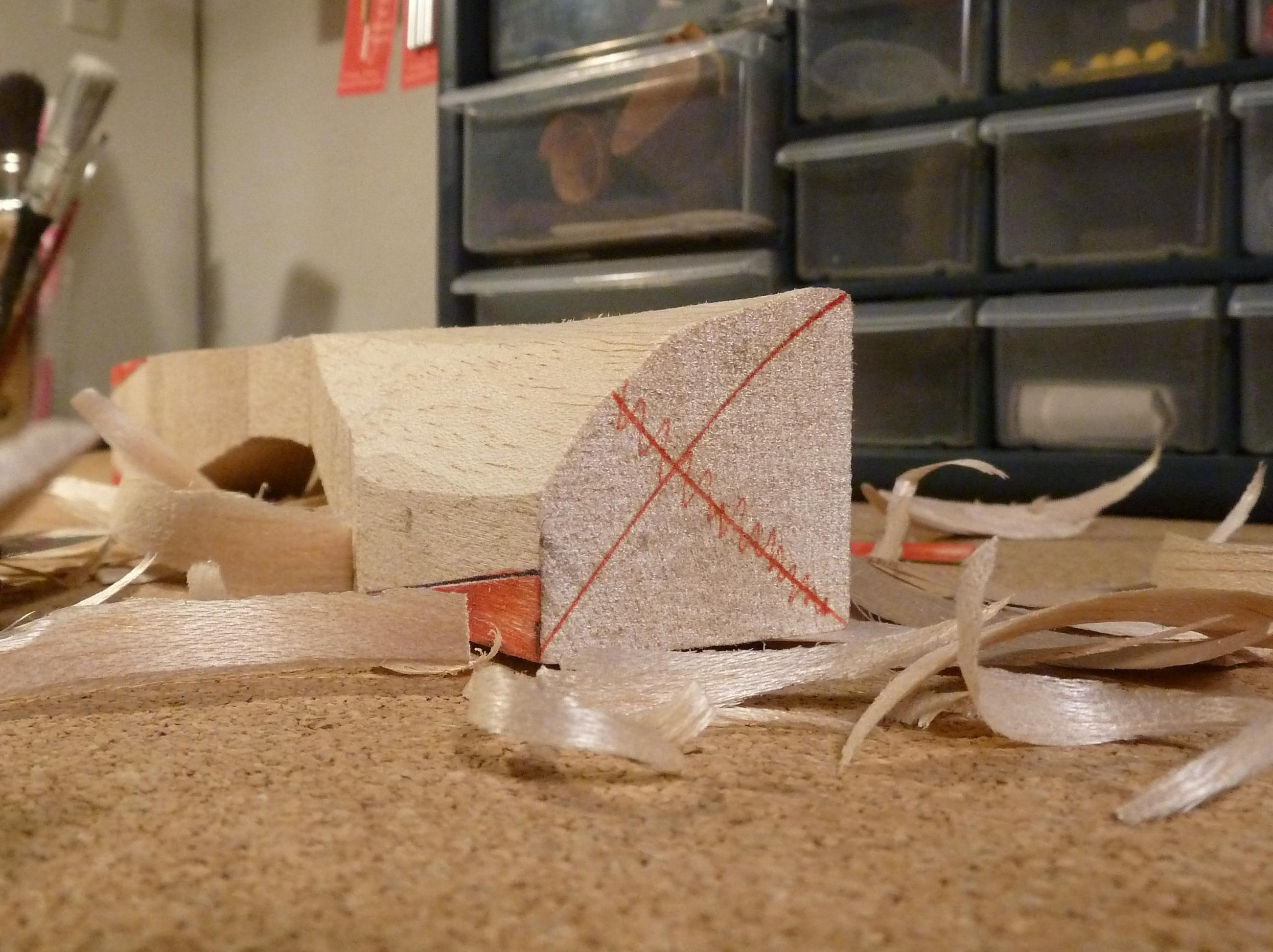

        Som tidigare nämnts är detta med att bygga leksaksflygplan nått jag började för bara några år sen, i relativt hög ålder, så för varje felskuren balsabit lär jag mig något
        Provade för några år sen att karva propellrar ur balsa... Ibland blev resultatet nått som med lite god vilja och en stor portion fantasi kunde benämnas propeller... Lika ofta blev resultatet ren frustration, och slutade med att jag mosade balsabiten med våld på byggbordet. Posttraumatisk stress dyker upp varje gång jag bara tänker på balsapropellrar...
        Men, en riktigt karl ska väl tåla lite PTSD, så i veckan tog jag fram ett propellerämne som legat några år, och började på nytt.
Namn: q (1).jpg
Storlek: 955,5 KB
Namn: q (3).jpg
Storlek: 577,8 KB
Namn: q (2).jpg
Storlek: 630,5 KB
        Jag har läst allt om propp-karvande på nätet, och sett alla YouTube-klipp, men tycker det är svårt.
Namn: q  (3).jpg
Storlek: 769,3 KB

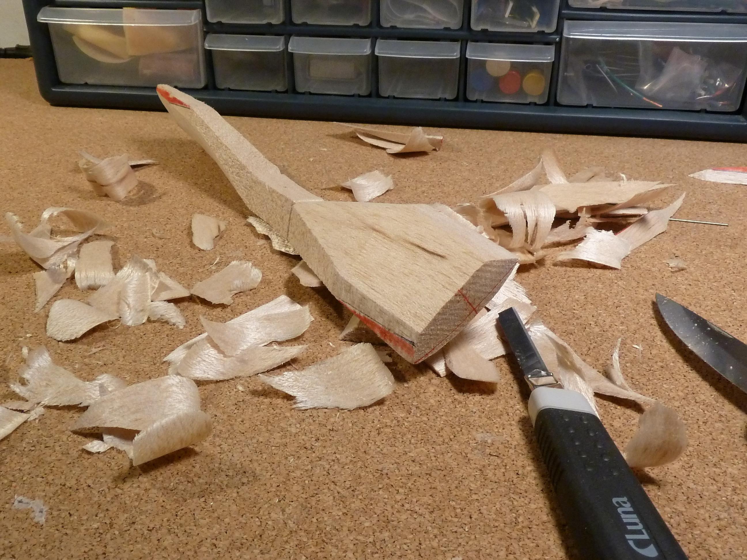

        Den här balsabiten verkade vara snäll att skära i, utan att det hugger eller strular, så det börjar bra
Namn: q  (5).jpg
Storlek: 518,1 KB
        Är ju ett plus om propellerbladen blir åt rätt håll... :blush:
Namn: q  (4).jpg
Storlek: 486,0 KB
        Framsidan är grovt tillyxad, propellern är också ganska nära balans, så det går åt rätt håll

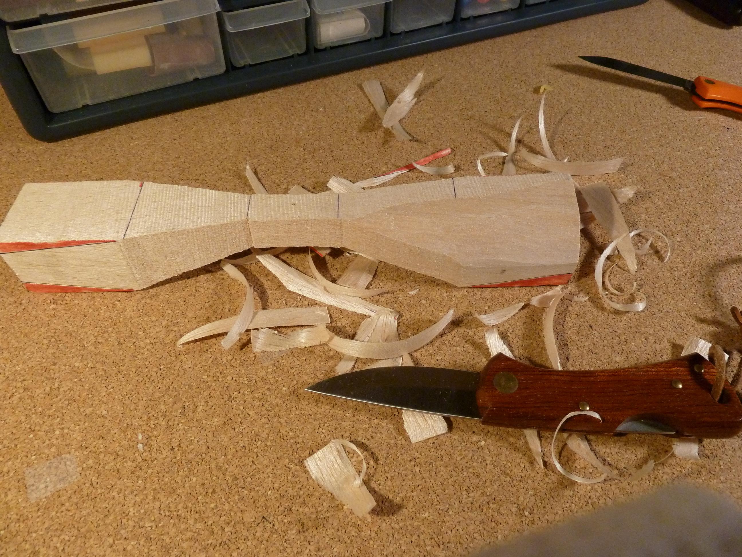

Namn: q  (1).jpg
Storlek: 657,8 KB
        Brytblads-kniven till vänster funkade bäst, kunde skära lövtunna bitar, tror jag hade tur som fick ett propellerämne med fibrerna i en bra riktning. Nu blir det paus med propellern ett tag
Namn: q  (2).jpg
Storlek: 634,4 KB

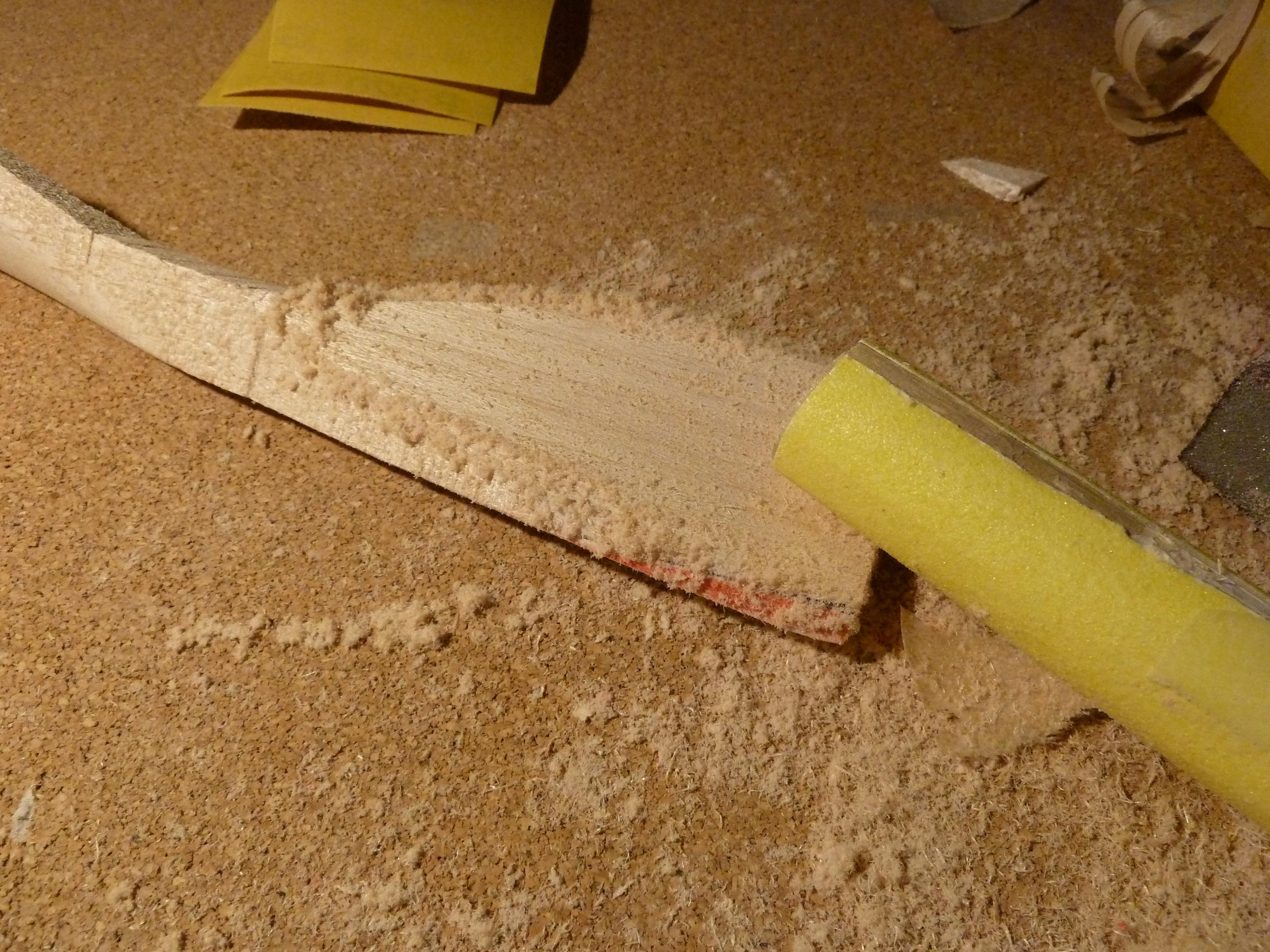

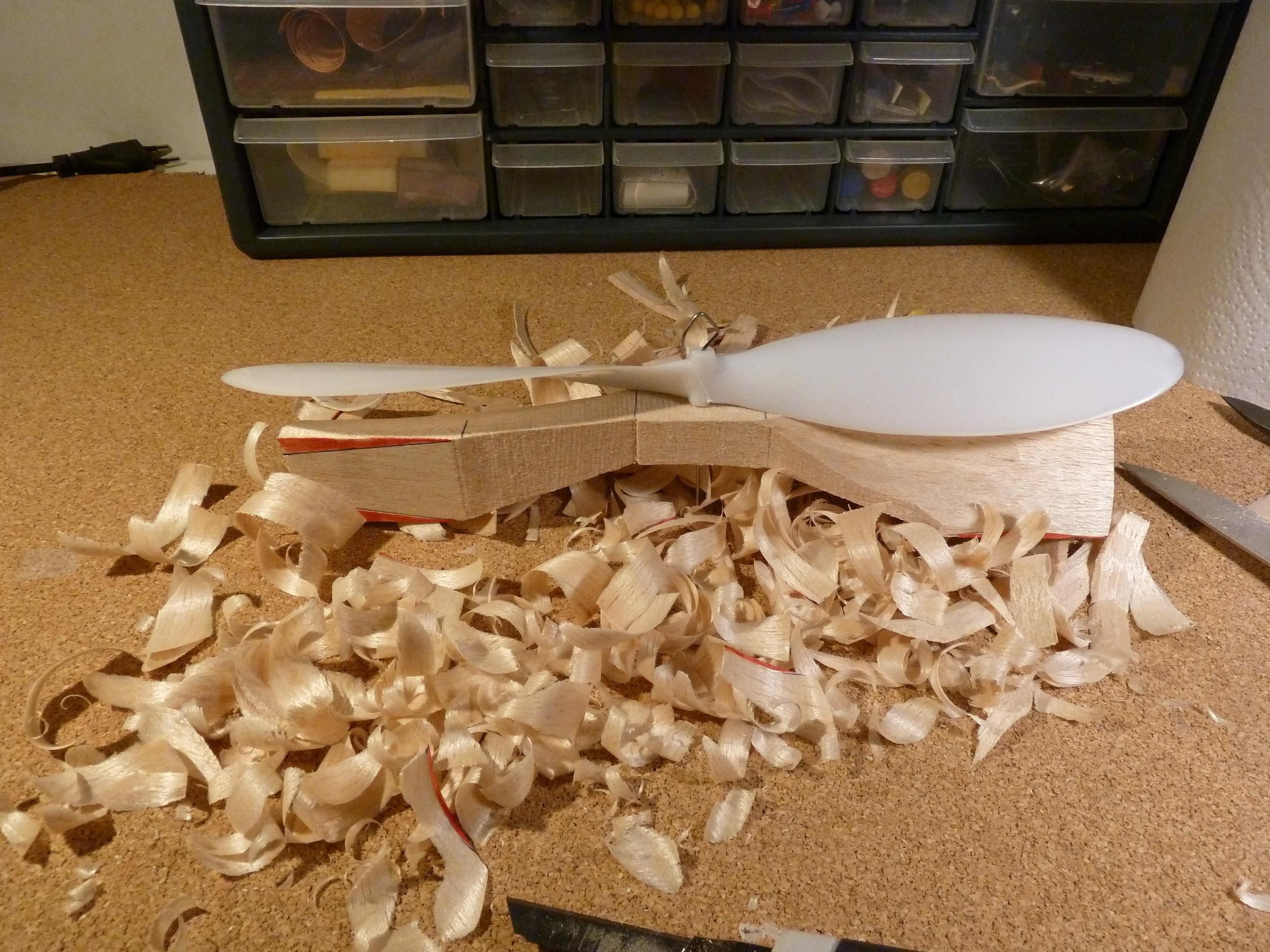

          Inte mycket till uppdatering, skär, slipar, karvar, filar, etc.
          Propellerämnet kunde gott ha varit 10cm längre, men nästa gång
Namn: t 1.jpg
Storlek: 627,4 KB
Namn: t 2.jpg
Storlek: 700,4 KB
Namn: t 3.jpg
Storlek: 657,5 KB
Namn: t 4.jpg
Storlek: 701,1 KB

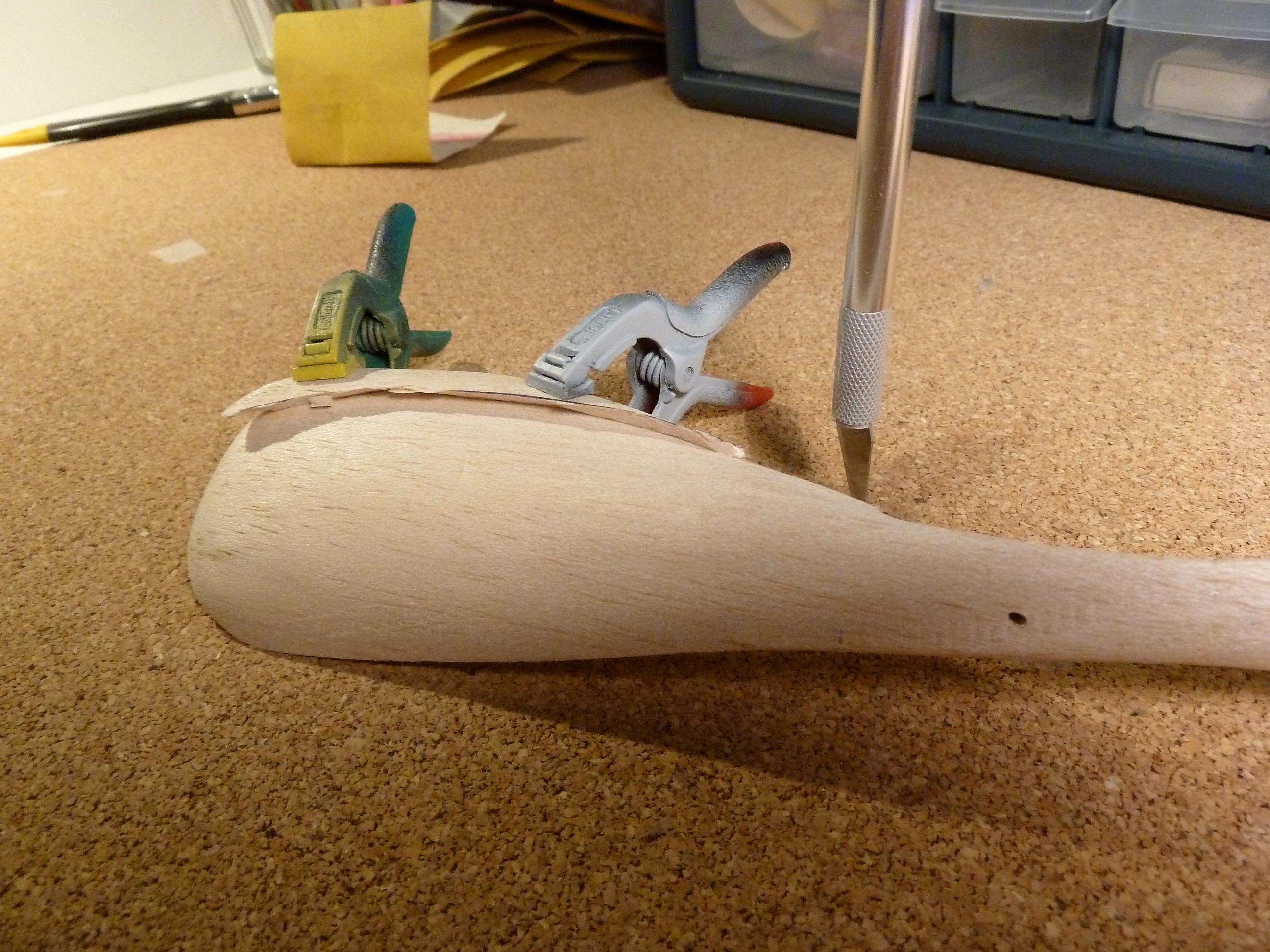

                      #55

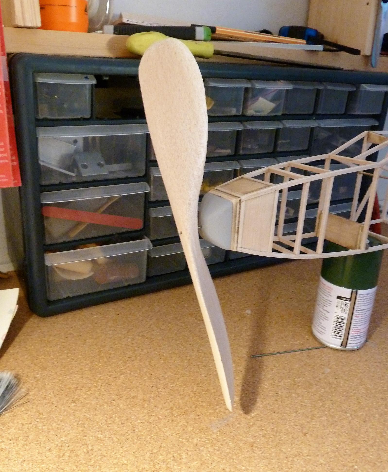

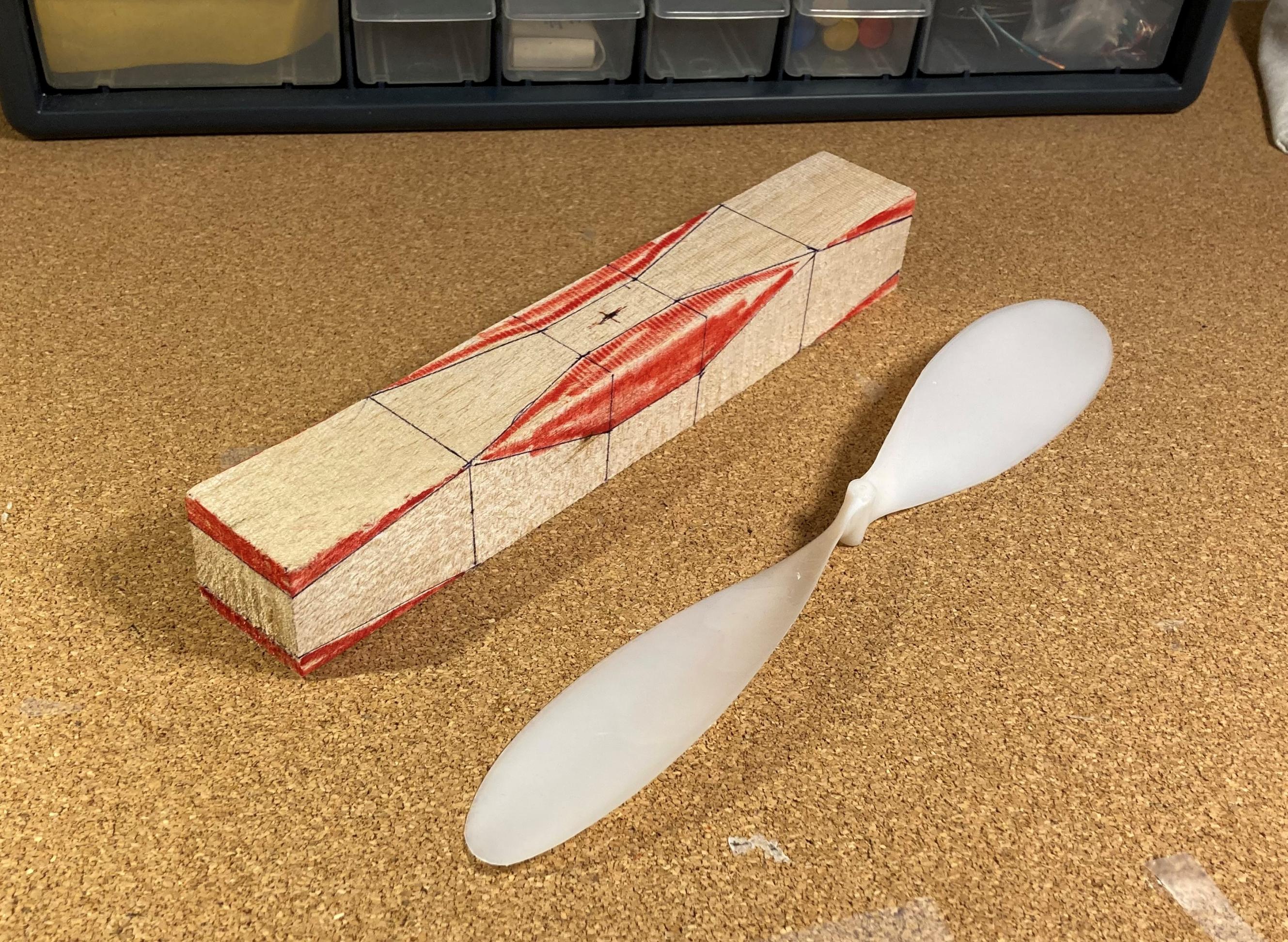

                      Propellern färdig, i första steget.
Namn: Visat 29 nov (1).jpg
Storlek: 646,5 KB
                      Stigningen blev en aning för stor...
Namn: Visat 29 nov (6).jpg
Storlek: 369,3 KB
Namn: Visat 29 nov (7).jpg
Storlek: 654,8 KB

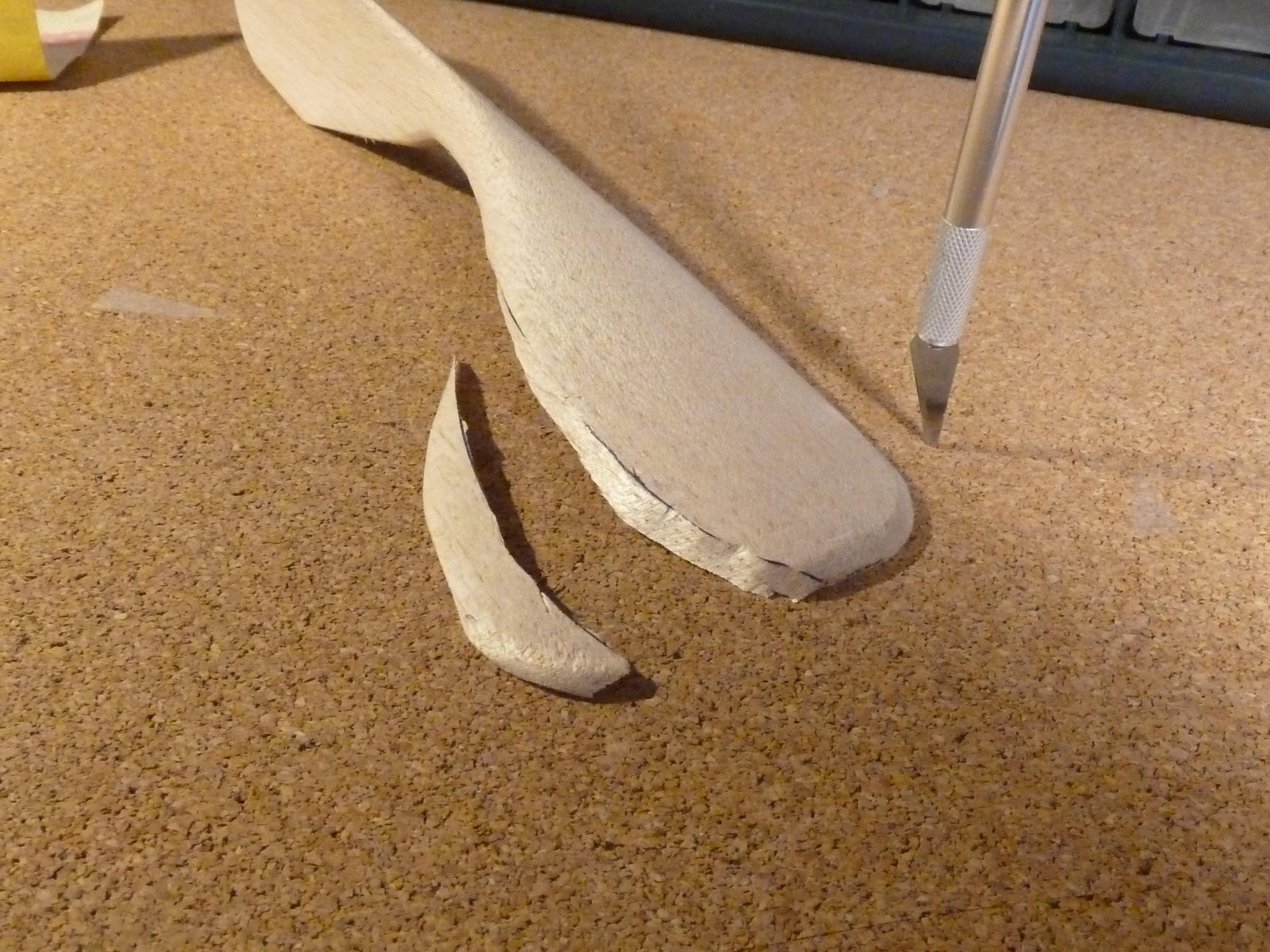

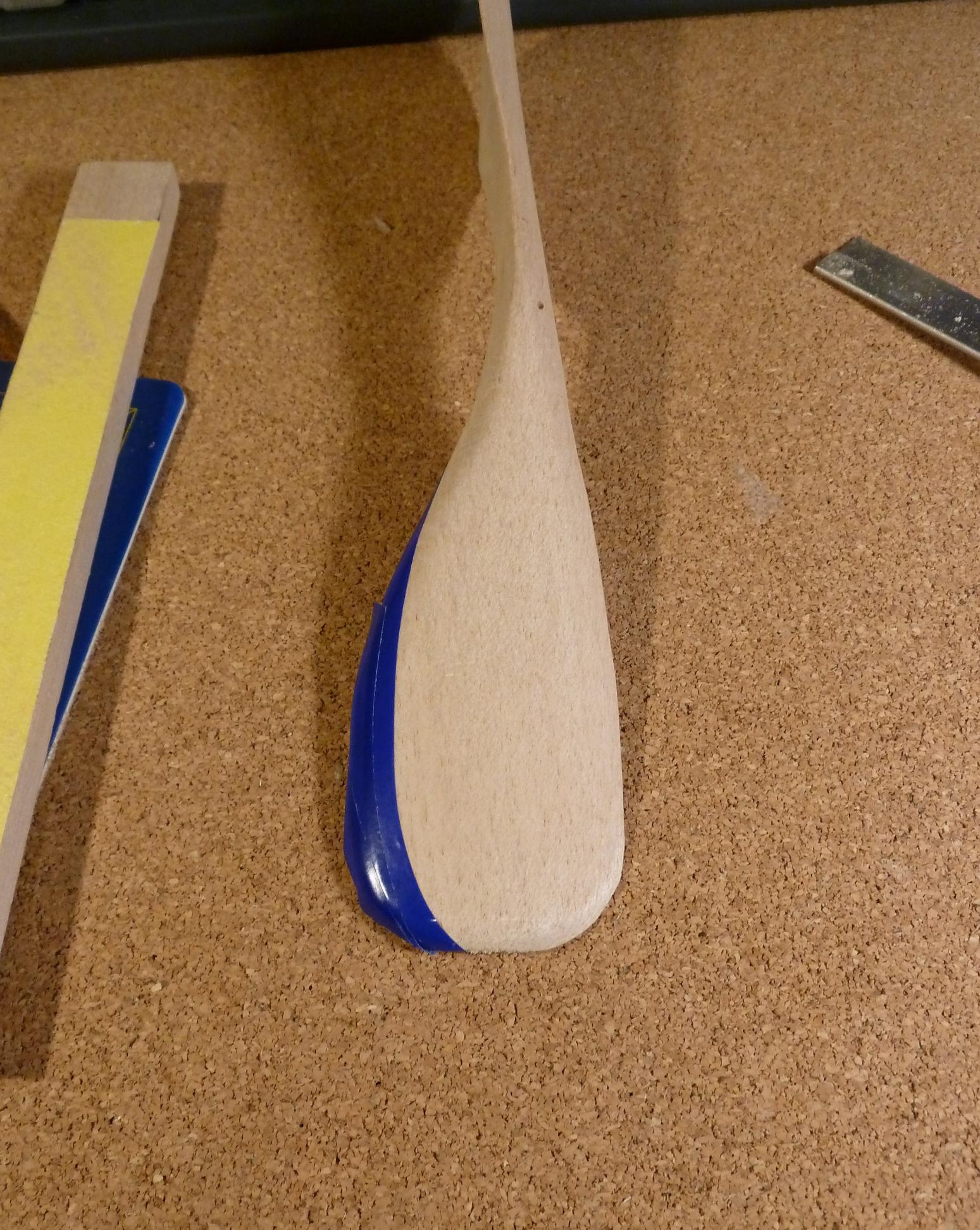

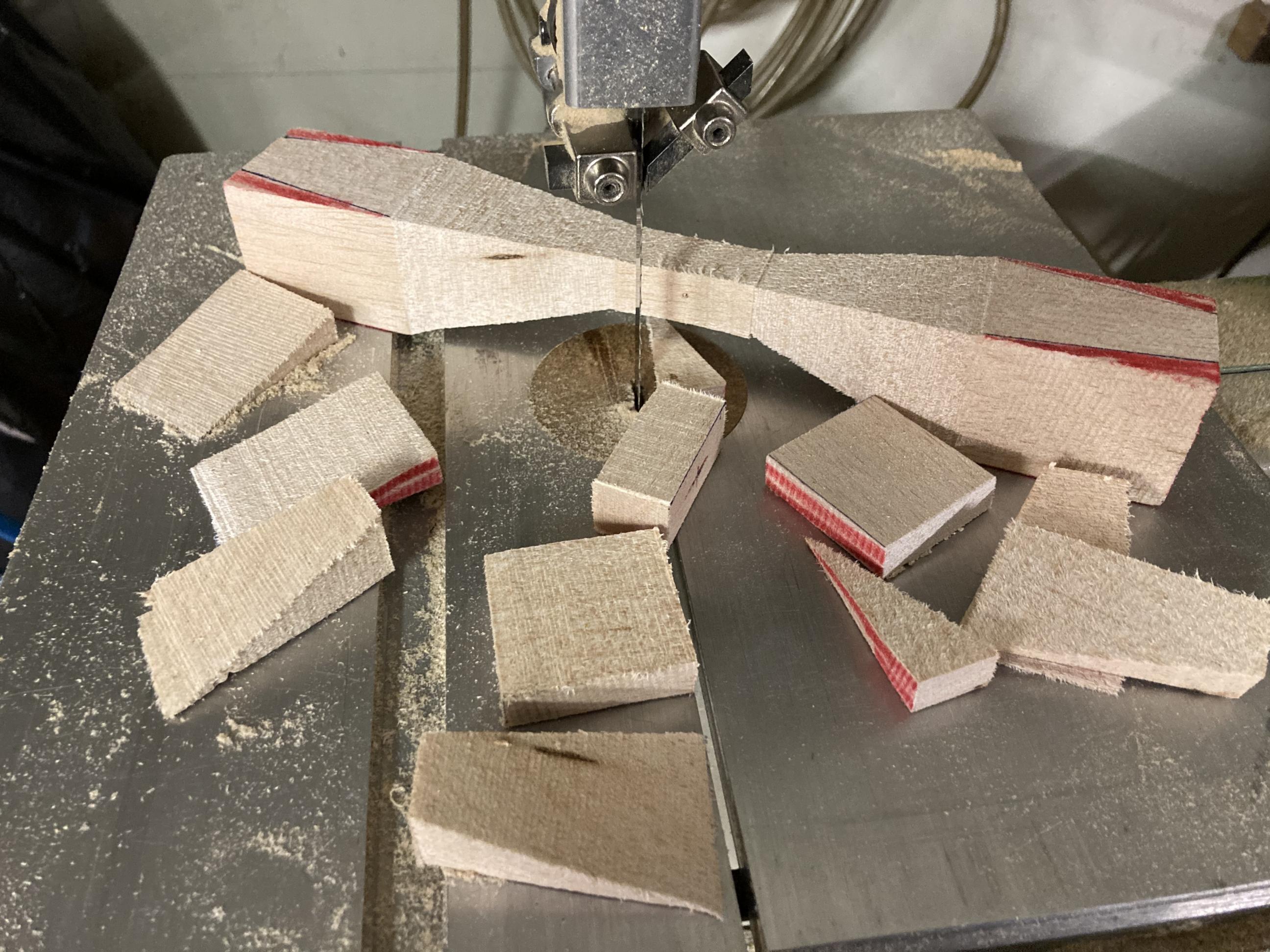

                      Bortsett från att stigningen blev lite för brutal, och att den blev för kort, blev den även lite för bred.
                      Lite tejp markerade var den skulle skäras ner.
Namn: Visat 29 nov (3).jpg
Storlek: 447,6 KB
                      Skära...
Namn: Visat 29 nov (5).jpg
Storlek: 589,3 KB
                      Avskurna biten som mall, skära igen, sen slipa kolla slipa kolla slipa kolla slipa kolla...
Namn: Visat 29 nov (8).jpg
Storlek: 586,8 KB

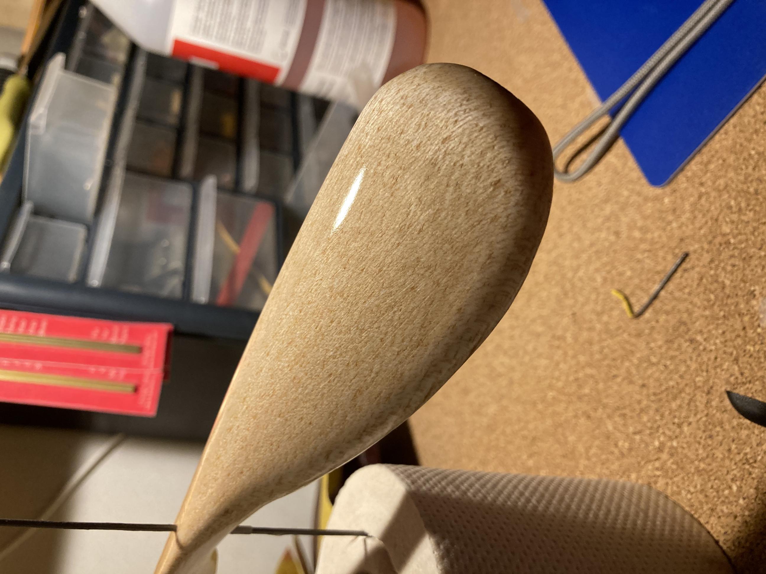

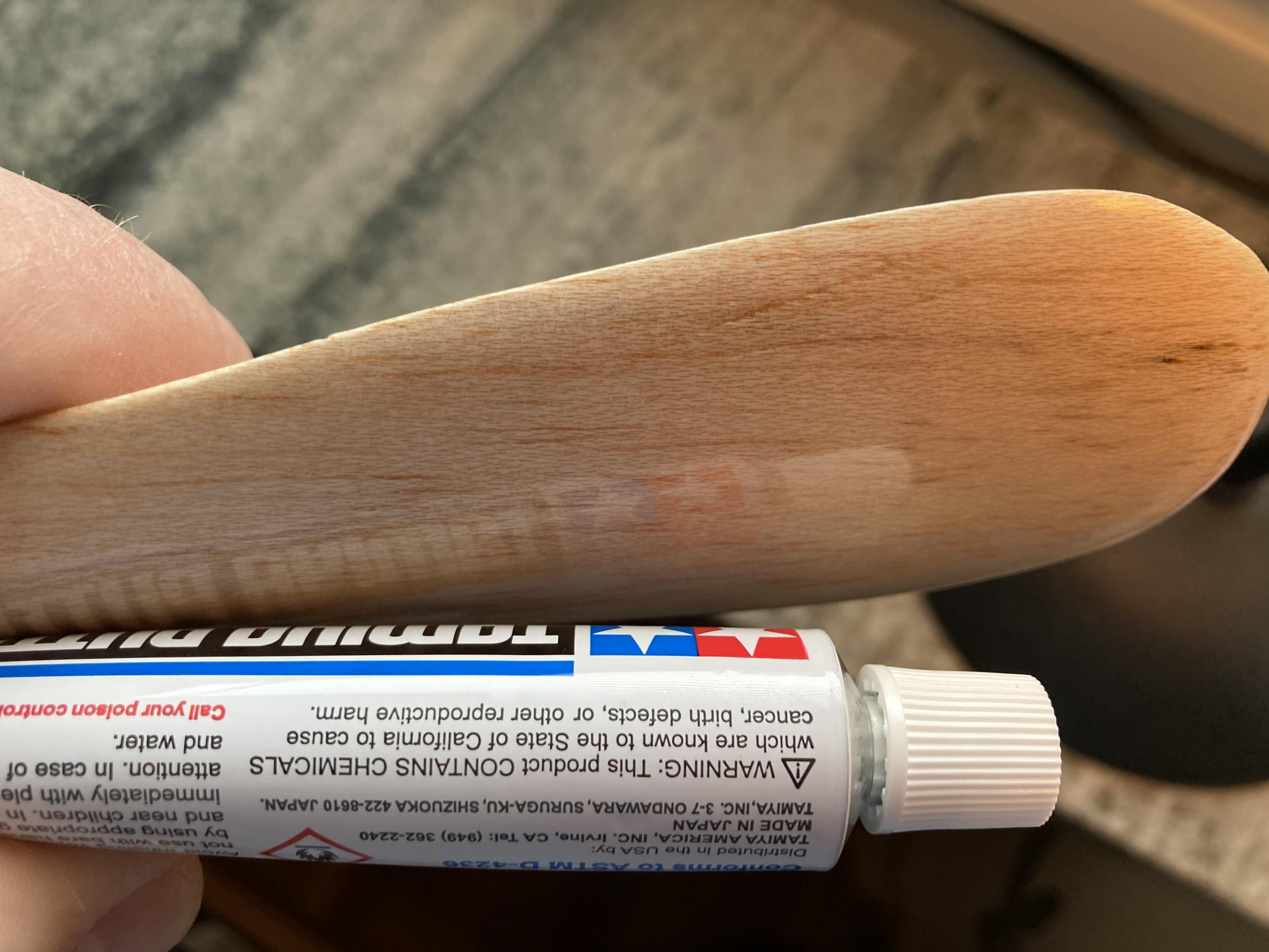

                      Efter att slipningen av konturerna var klar, återstod ytbehandling, vilket innebar slipa spraya slipa spraya slipa spraya slipa spraya...
Namn: Visat 29 nov (9).jpg
Storlek: 426,1 KB
                      Lite svårt att se på bilderna, men resultatet är en alldeles spegelblank hård yta, jag är nöjd
Namn: Visat 29 nov (10).jpg
Storlek: 362,0 KB
                      Nu återstår att montera en axelhylsa, och att bygga en freewheeling device, men det kommer senare
Namn: Visat 29 nov (11).jpg
Storlek: 267,2 KB

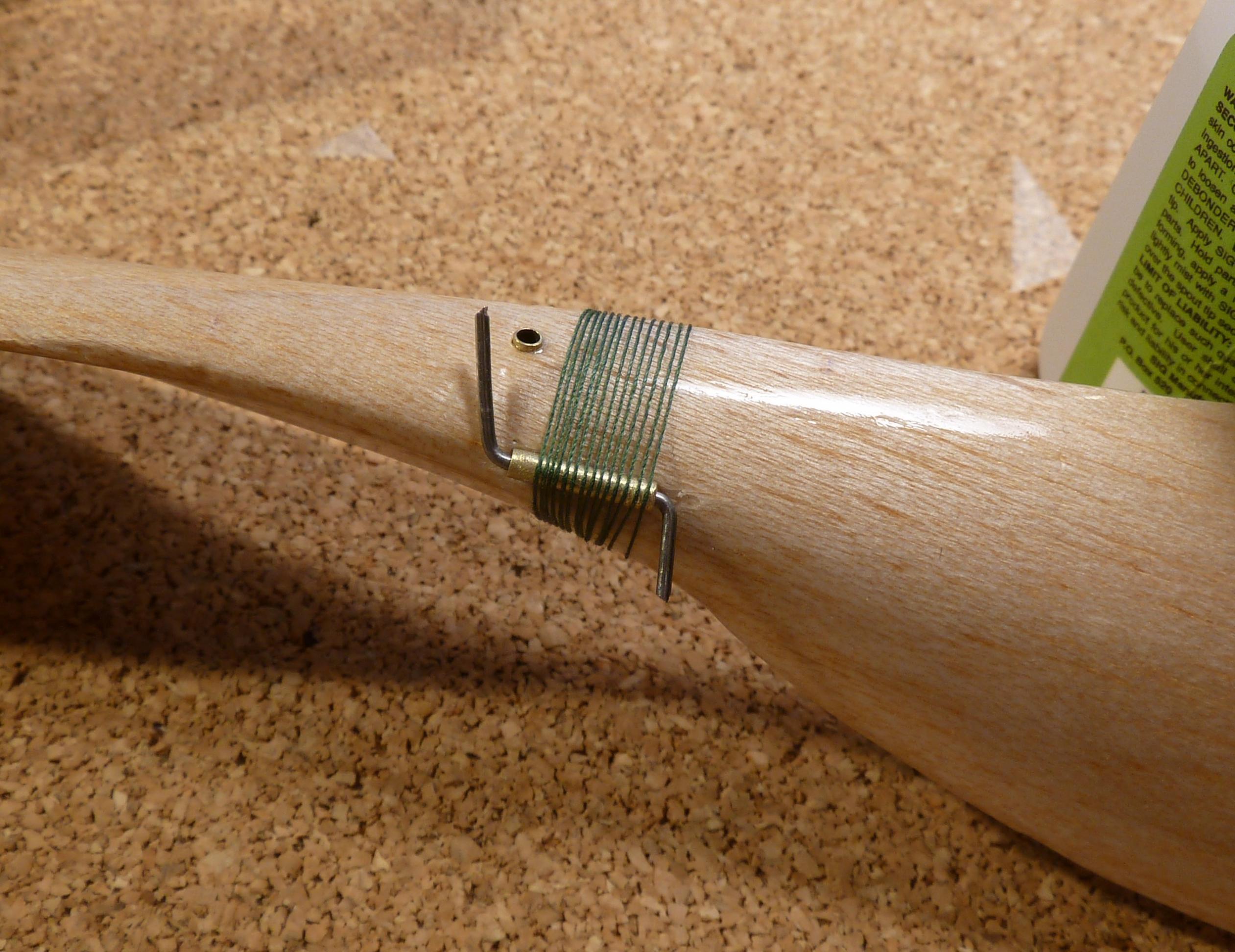

                        #56
Namn: Visat 2 dec  (1).jpg
Storlek: 526,3 KB
Namn: Visat 2 dec  (2).jpg
Storlek: 459,2 KB
                          • 1992
                          #57
                          Snyggt hantverk!
                          /Kjell
                          • Henry Cow
                            • okt 2022
                            • 57
                            #58
                            Ursprungligen postat av kjni
                            Snyggt hantverk!
                            /Kjell
                            Tack!

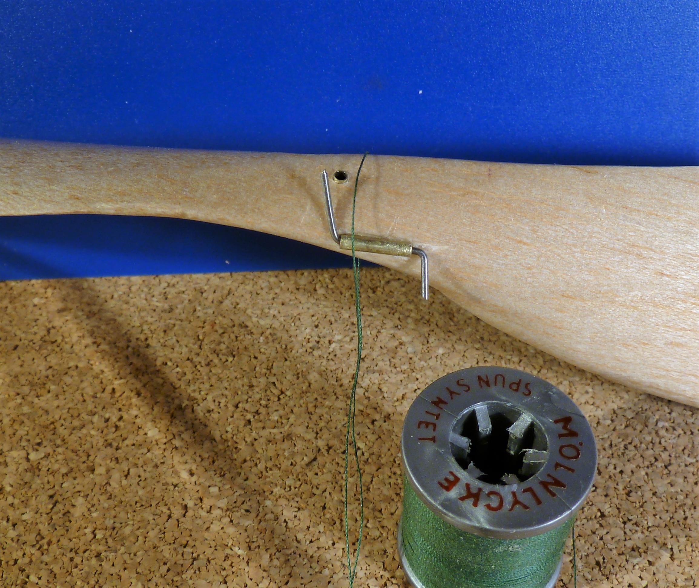

                            Jag har gjort ett fåtal halvhjärtade lindningar innan, men den här gången tog jag mig tid att vara noggrann.
                            Däremot blev inte freewheeling devicen lyckad, vilket tidigare funkat.
                            Men nästa propeller så...
                            • Henry Cow
                              • okt 2022
                              • 57

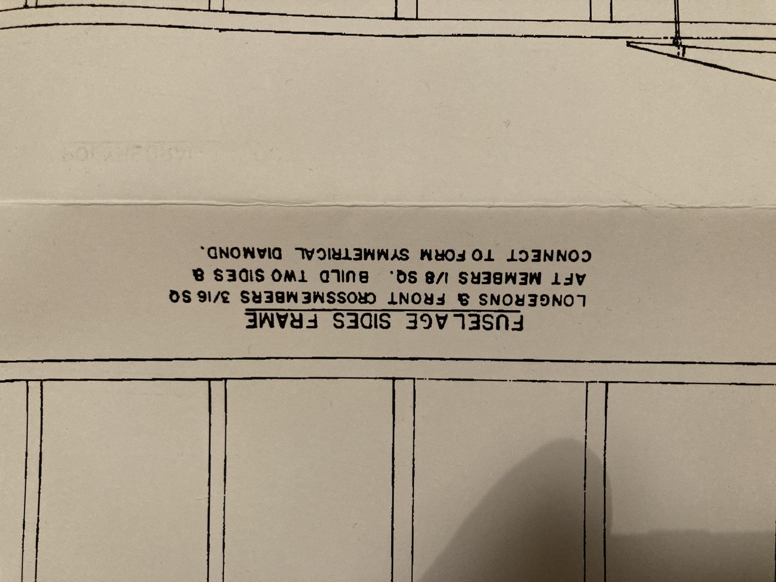

                              #59

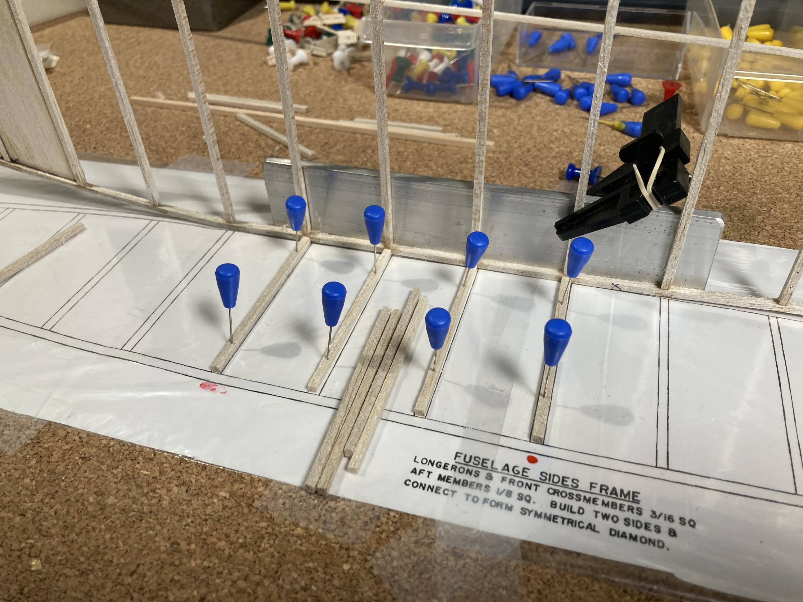

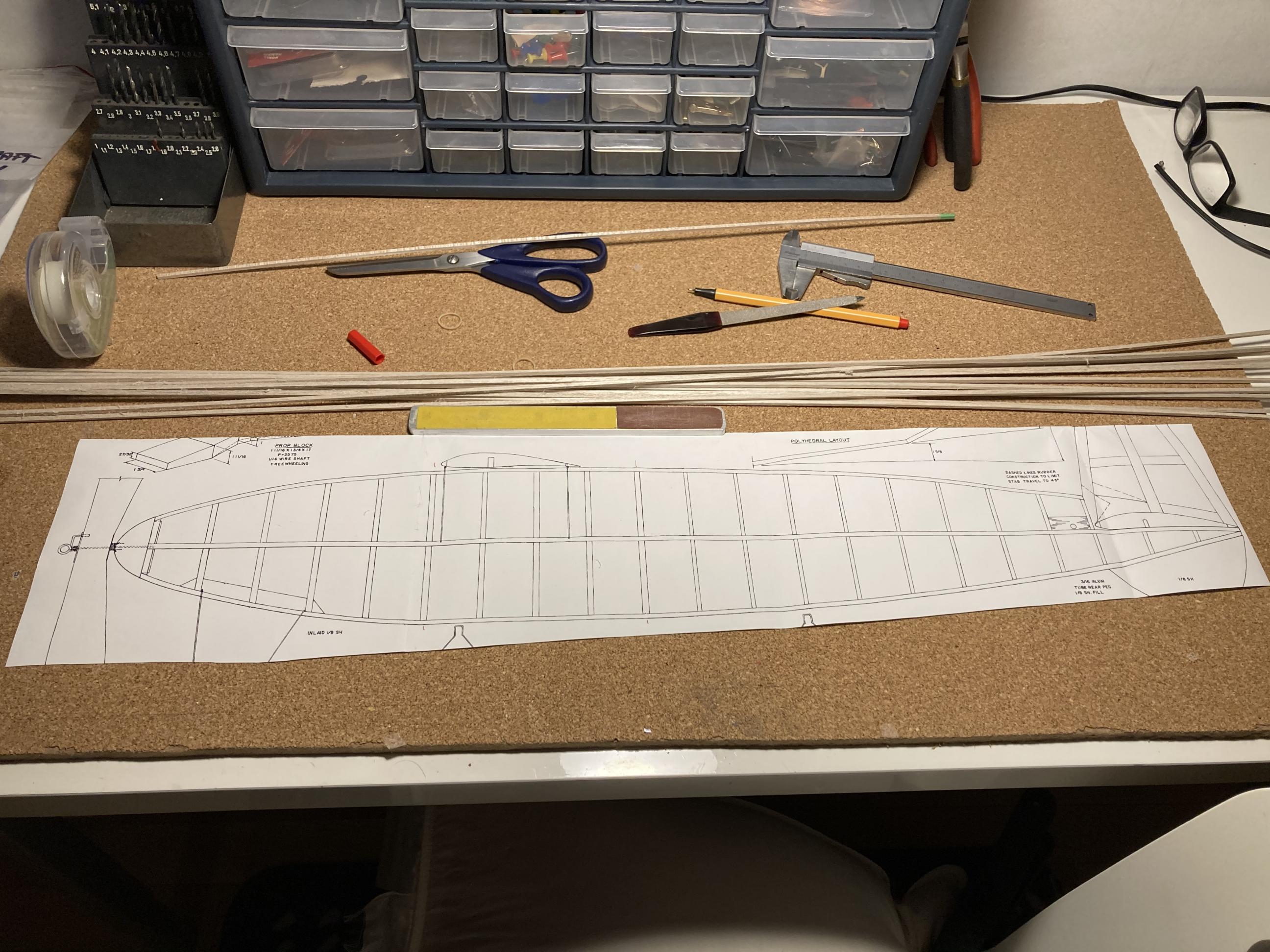

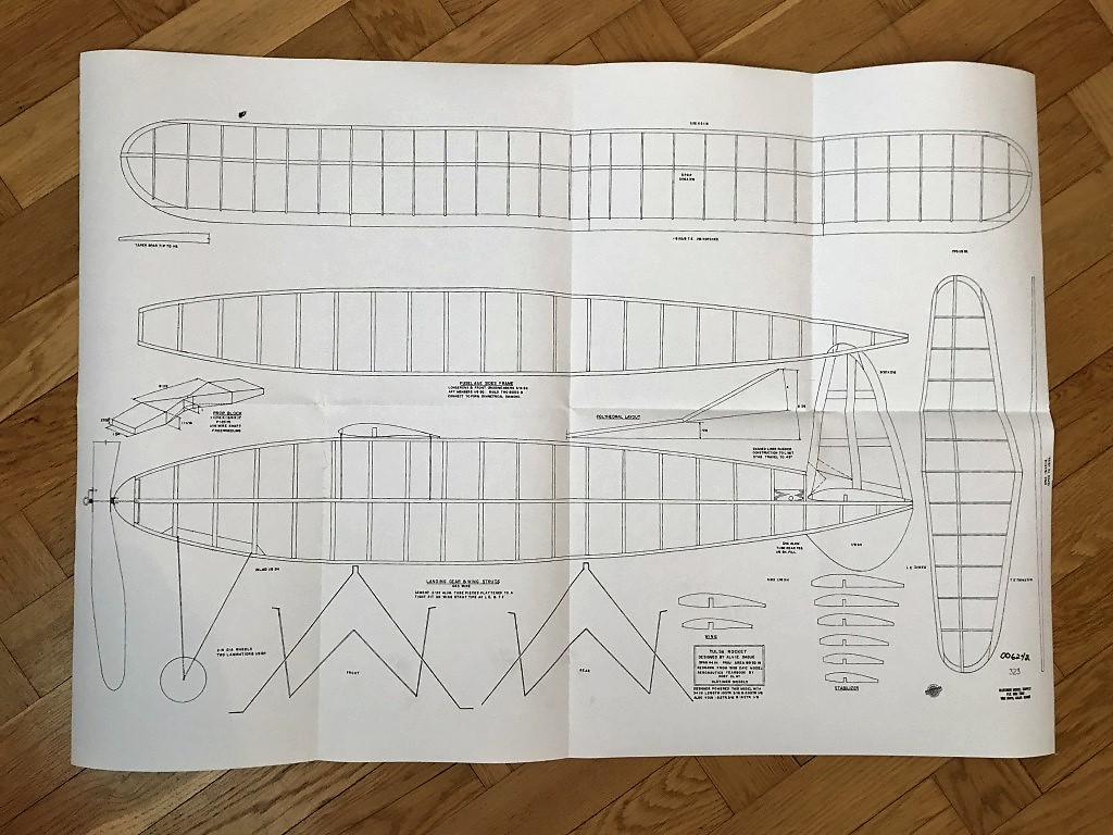

                              För cirka 1,5 år sen fick jag ett ryck och laddade ner en PDF från Outerzone på en Tulsa Rocket från 1938.
                              Planen var att för första gången prova att bygga från ritning, inte från byggsats.
                              Mailade PDF:en till en kopieringsfirma, ett par dagar senare damp det ner ett A4-kuvert.
Namn: 001 aa.jpg
Storlek: 208,6 KB
                              Då först noterar jag nått jag inte sett på Outerzone...
                              Den skulle byggas som "Diamond fuselage", och med flimsiga pianotrådar att hålla vingen, vilket jag inte kände att mina kunskaper var i nivå med.
Namn: 4.jpg
Storlek: 468,9 KB
                              Planen var även att prova på att skära egna balsalister till bygget, hade provat innan, men resultatet då blev endast prima späntved.
                              Jag talade med https://mbs-rcmodels.se/ som guidade mig till vilken typ av balsa jag skulle beställa, och då gick det bättre!
Namn: 6.jpg
Storlek: 539,7 KB
                              Så istället för diamant-kropp valde jag att bygga en box-kropp
                              Ja jag hör ända hit hur ni tar er för pannan och stönar högt... :blink:
Namn: 8.jpg
Storlek: 599,2 KB
                              Men här leker livet, och jag ser tydligt framför mig hur min vackra skapelse stiger upp i skyn, i en perfekt plan cirkel
Namn: 10.jpg
Storlek: 510,3 KB
Namn: 14.jpg
Storlek: 353,9 KB
                              Forts. strax

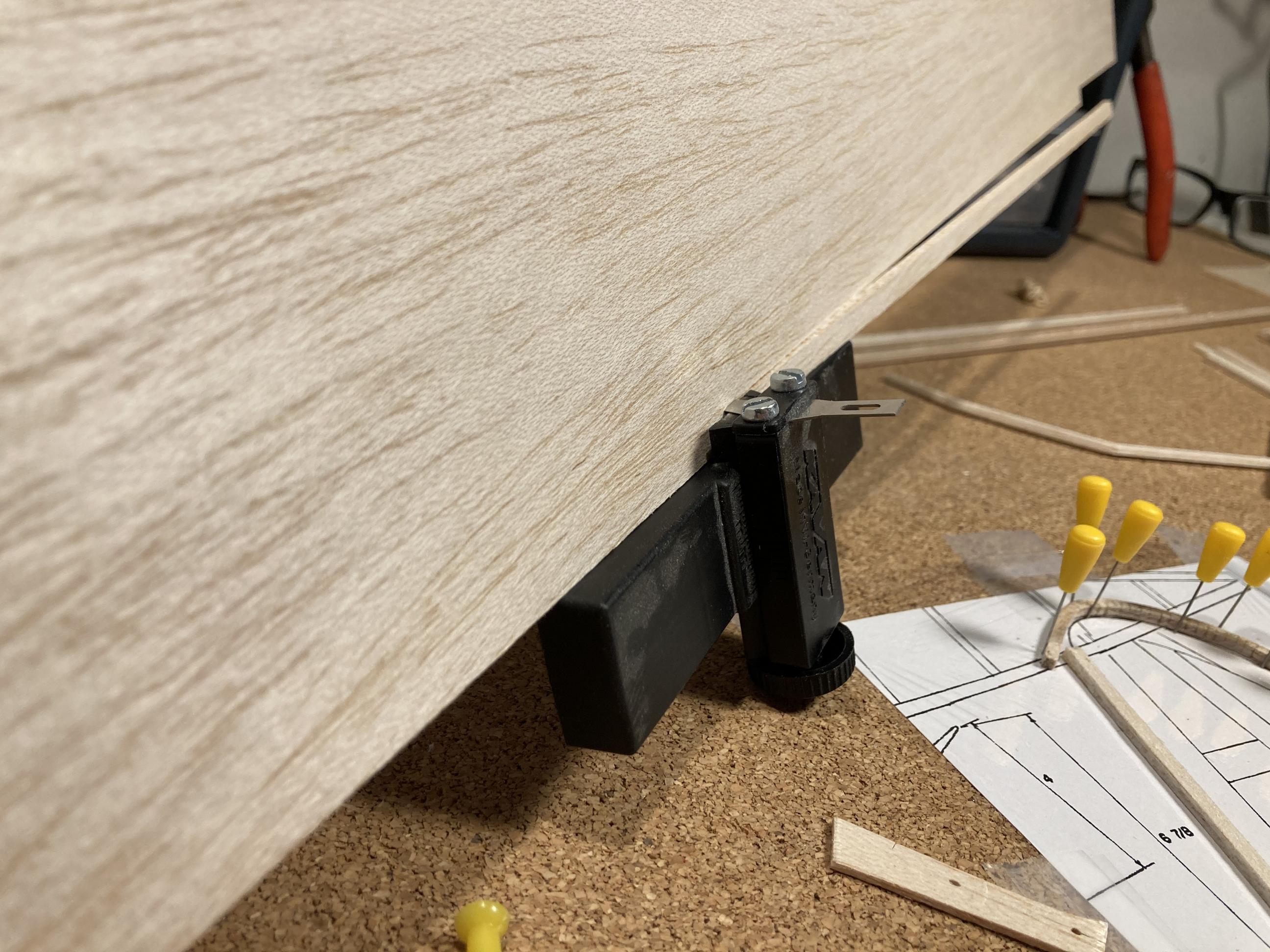

                                • 7673
                                #60
                                Härligt med ett rejält pinnabygge!
                                Den där balsaskäraren, hur tjock balsa skär du med den??
