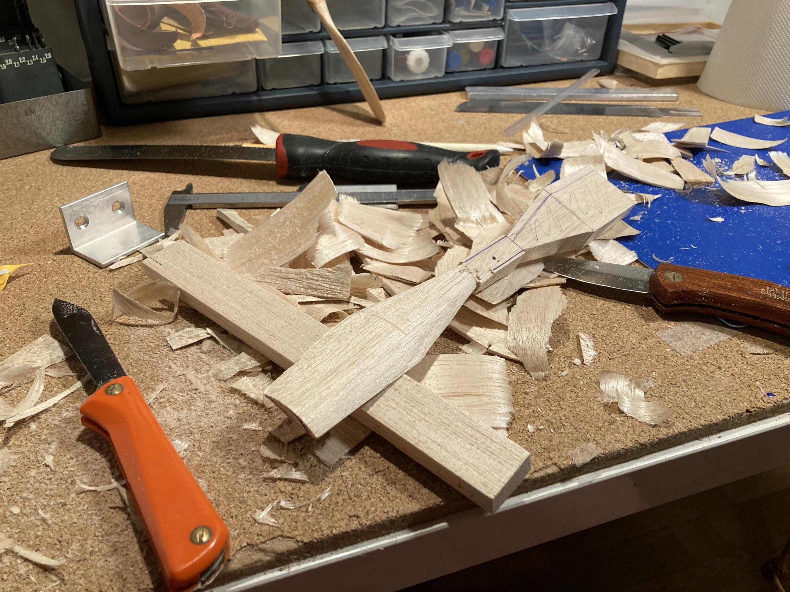

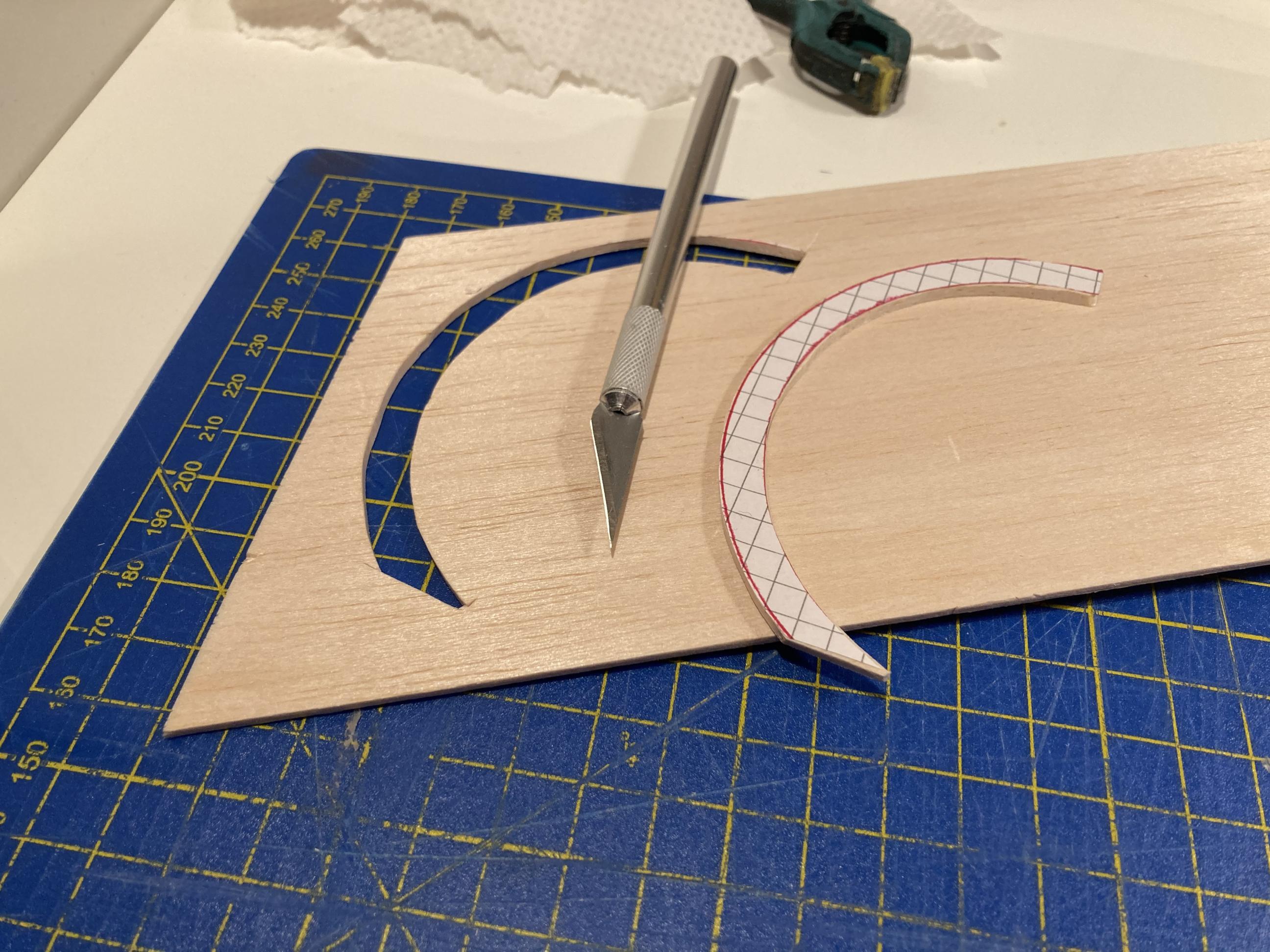

      Att skära ut på fri hand krävde övning, ett av skälen jag valde just Tulsa Rocket var att spryglarna var enkla.

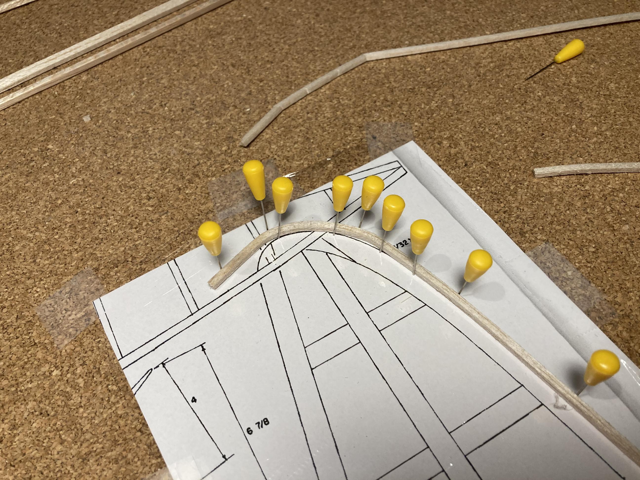

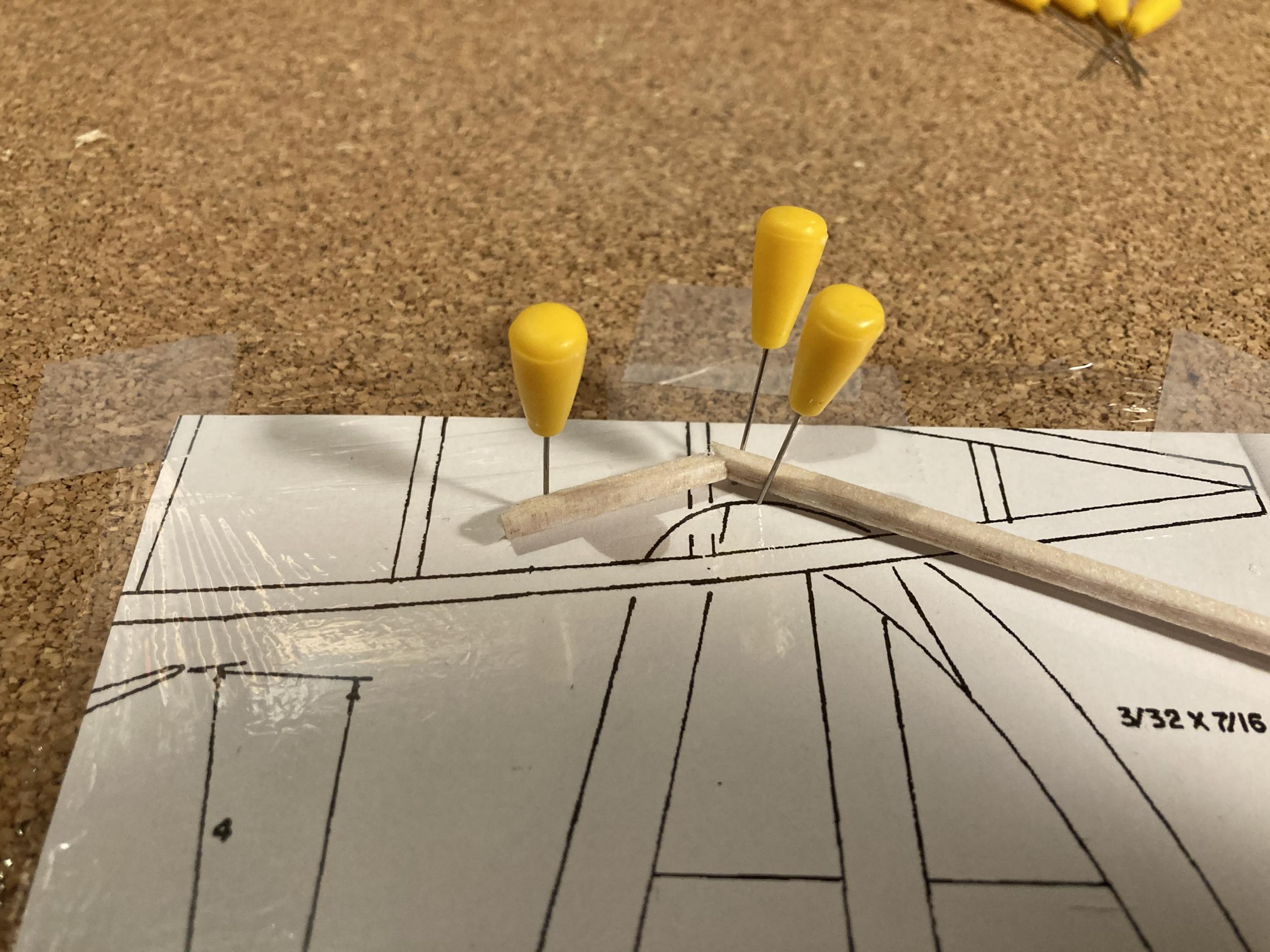

      Trots timtals kokande av balsalisterna i valspäck och Varnolen, så vart det bara:
Namn: 01 visat dec 2023  (6).jpg
Storlek: 503,9 KB
      Provade istället en metod från verkliga livet.
Namn: 01 visat dec 2023  (7).jpg
Storlek: 554,9 KB
      Det gick bättre
Namn: 01 visat dec 2023  (8).jpg
Storlek: 686,1 KB

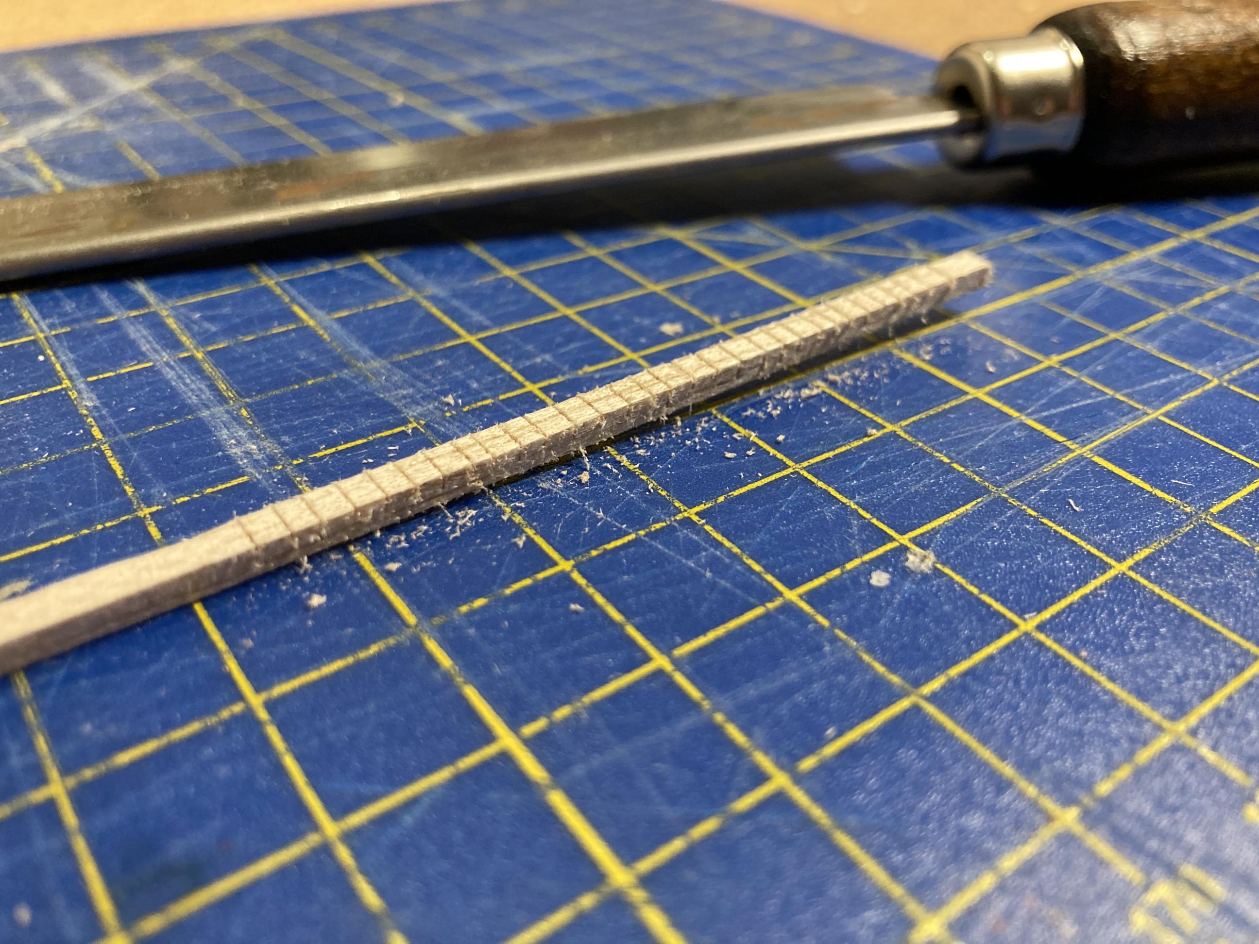

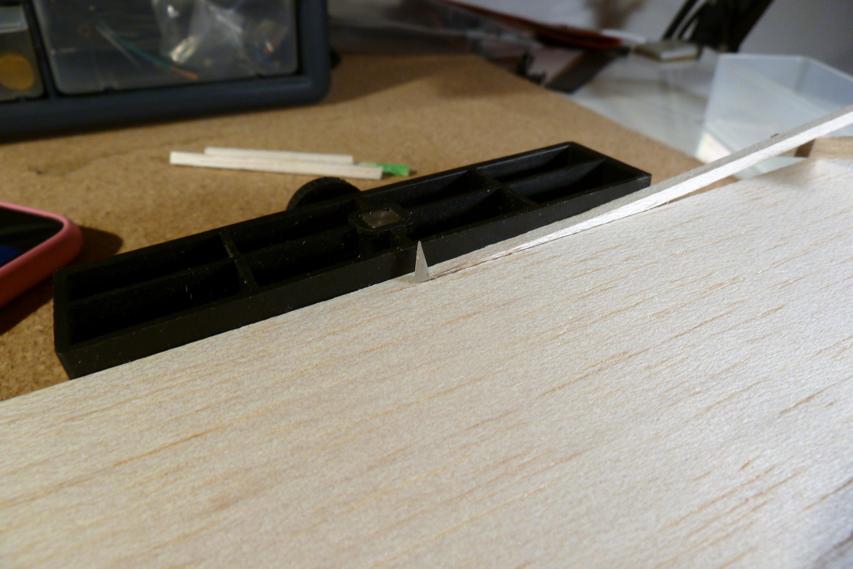

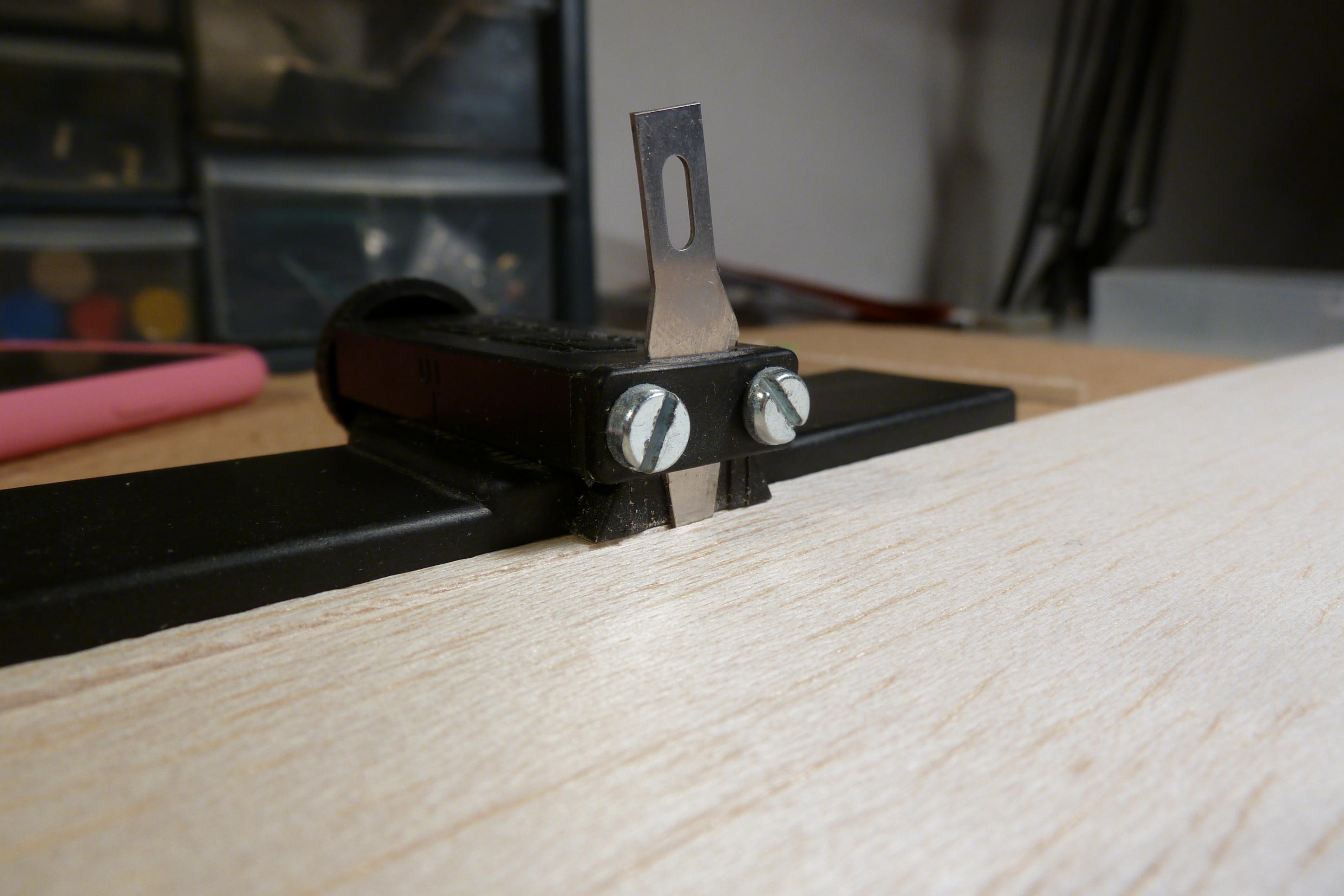

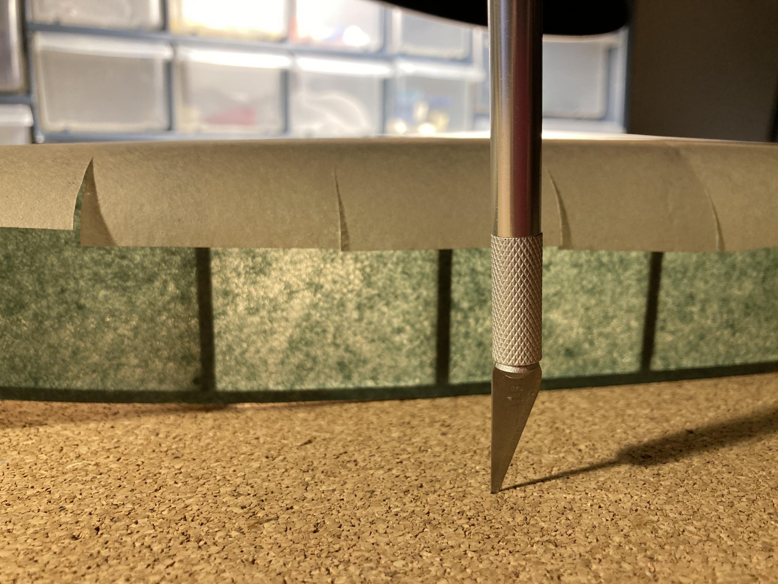

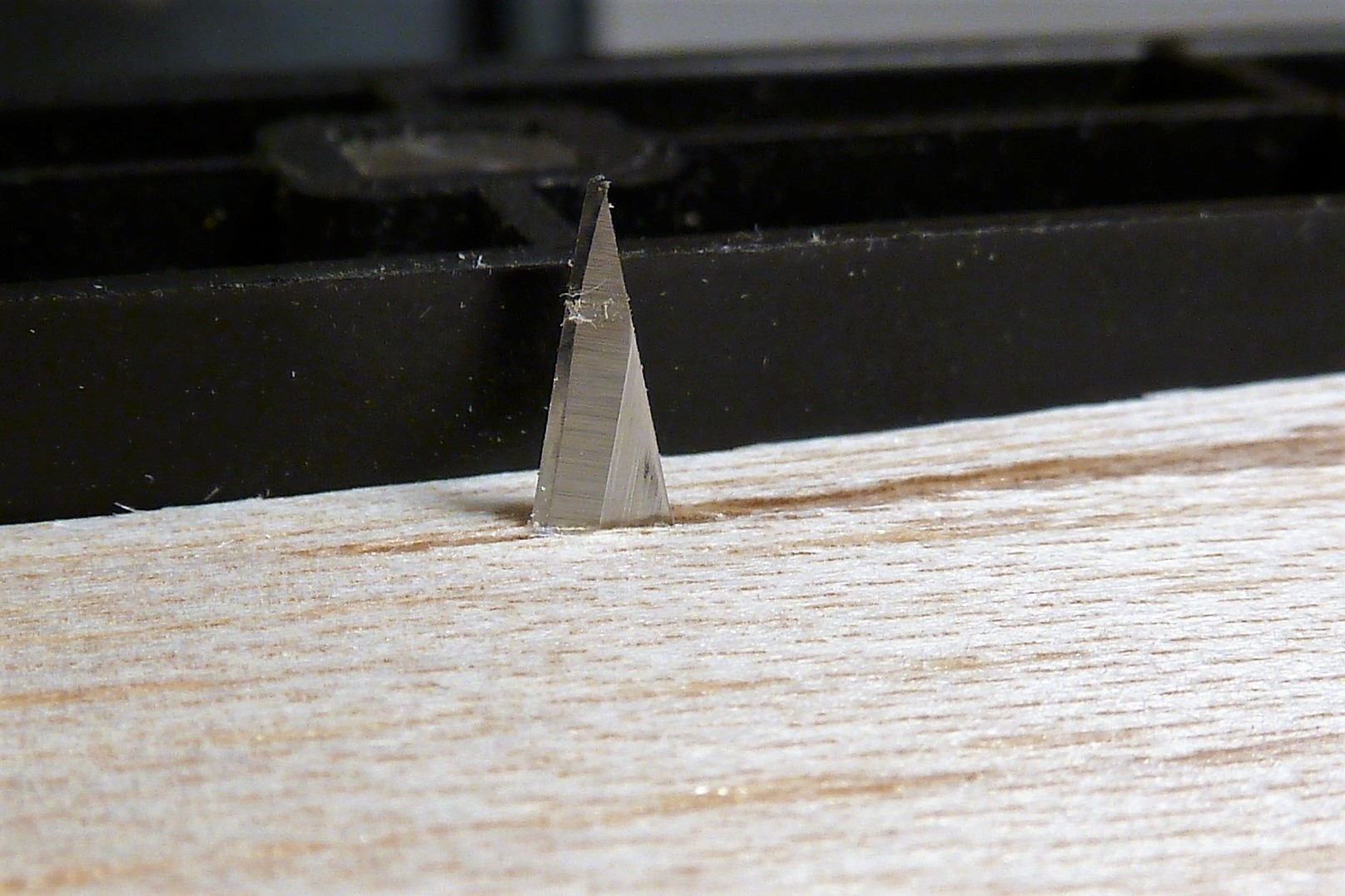

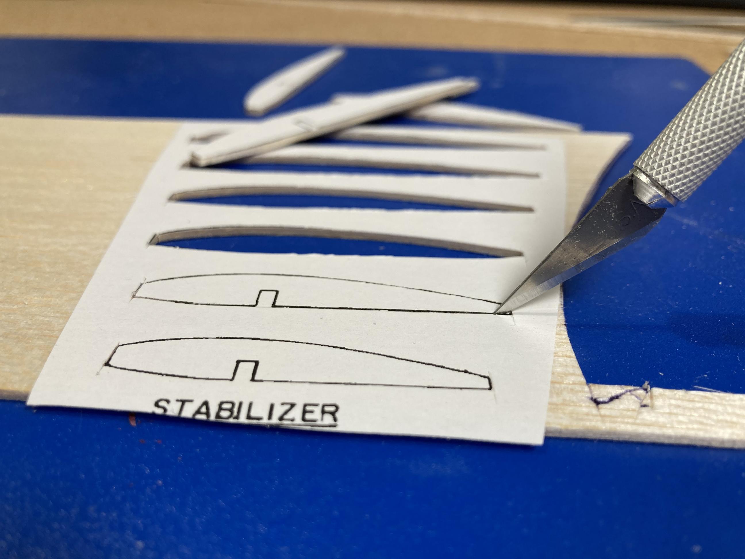

            Den där balsaskäraren, hur tjock balsa skär du med den??
            Här skär jag 2,5x2,5 ur 2,5mm mediumhård balsa, jag specificerade att balsaflaken skulle vara för att skära lister ifrån, när jag beställde dom från https://mbs-rcmodels.se/
            Man kan justera skalpellens djup och vinkel.
Namn: P1030845.jpg
Storlek: 409,0 KB
Namn: P1030848.JPG
Storlek: 316,4 KB
Namn: P1030855.jpg
Storlek: 311,4 KB

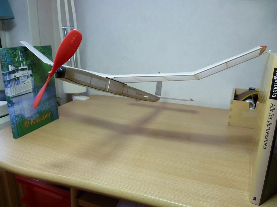

              Vi återvänder en sista gång till Tulsa Rocket...

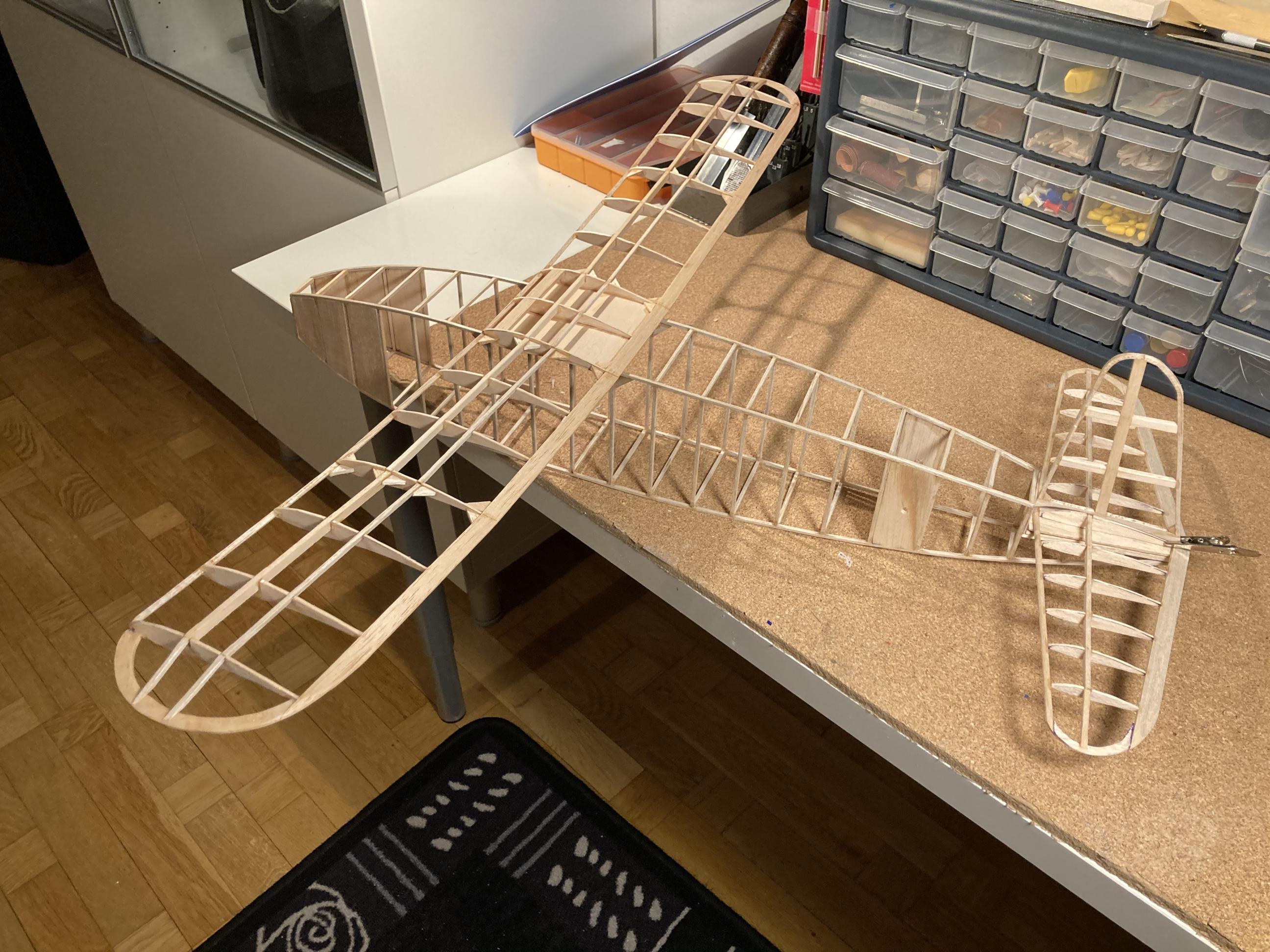

              Som tidigare nämnts var detta mitt första bygge från ritning, ingen byggsats.
              Eftersom jag inte vågade/hajade/ville bygga kroppen diamond shape enligt ritning, valde jag att bygga "fyrkantigt".
Namn: 02  (1).jpg
Storlek: 517,7 KB
              Kan tänkas att kroppen blev liiite för stor...
Namn: 02  (3).jpg
Storlek: 557,9 KB
              Mina kunskaper inom ärådynamik ligger på en 4-årings nivå.
              Men förhållandet mellan vinge och stabilisator är på alla plan korrekt enligt ritning.

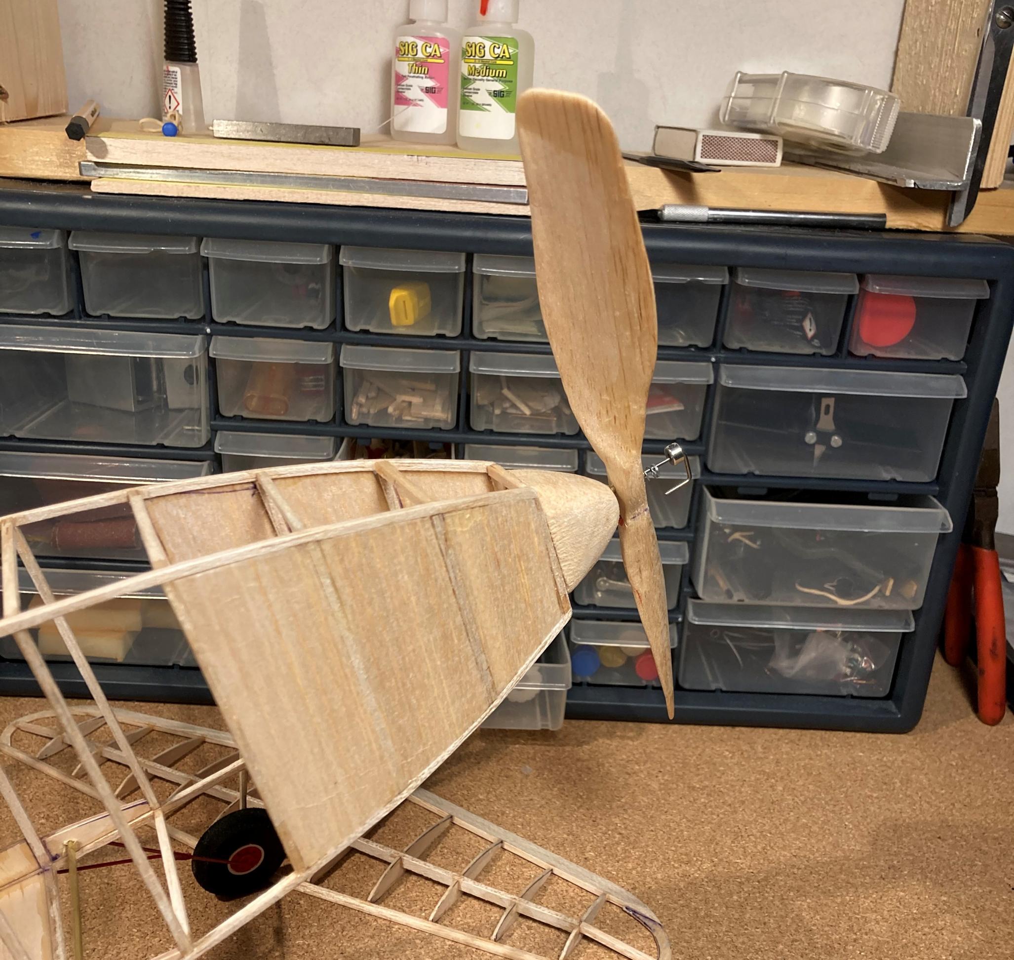

              Mer försök att karva propellrar.
Namn: 02  (6).jpg
Storlek: 675,9 KB
Namn: 02  (7).jpg
Storlek: 752,2 KB
              Norra Europas fulaste balsapropeller.
              Freewheeling devicen var ett test, första gången jag provade en sån variant, byggd från en slaktad kulspetspenna och delar från en miniracingbil, gillade inte funktionen hos den, så första o sista gången.
Namn: 02  (4).jpg
Storlek: 444,8 KB

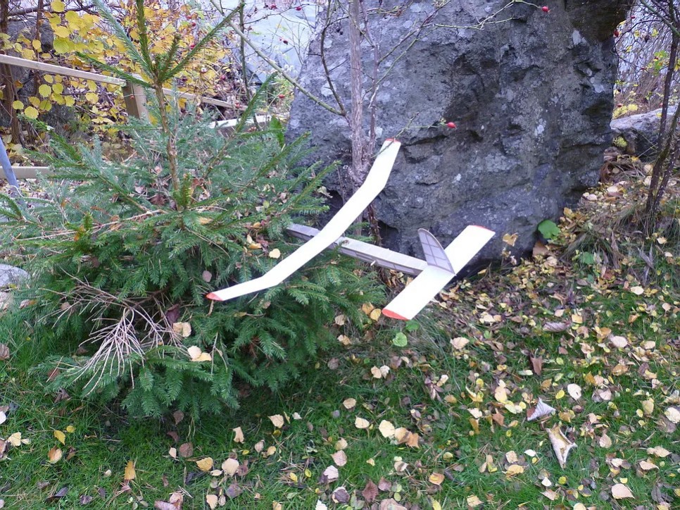

              Jag har ett fält bakom huset, inte stort, men perfekt för lite flygning.
              Det här är sista bilden på Tulsa Rocket.
              Jag vet inte vad jag gjorde för fel, men den totalvägrade att flyga... :blink:
              Med uppvevad gummisnodd, utan uppvevad gummisnodd, flyttade jämvikten (eller vad det heter...) provade ballast, men inget hjälpte :blink:
              Tänk en ihopknycklad kökshandduk som kastas, så uppförde sig flygplanet, det fanns inte en tillstymmelse till "flygning" :blink:
              Jag ruttnade, bröt sönder planet och tände en brasa med den.
              Fråga: Vad kan jag ha gjort för fel under bygget?

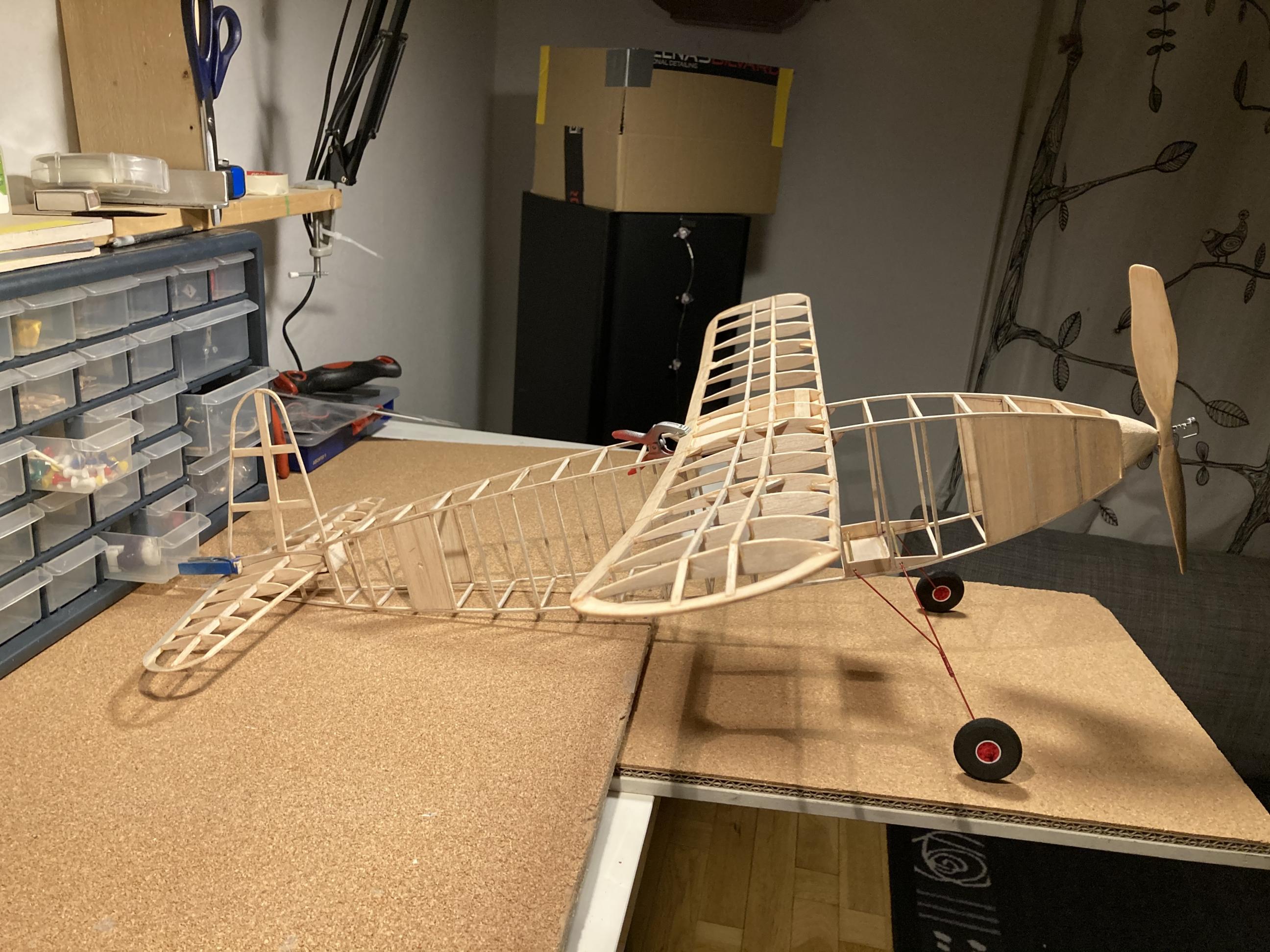

                Bygget av Miss Canada Senior går framåt, det är inte lika mycket framåt med bilder, men det kommer.
                Hjulen/däcken som medföljer i byggsatsen är lite väl blanka, inget nån bryr sig om på 1 meters håll.
                Men det är alltid kul att fnula lite
                Lite sandpapper, lite slipa, lite måla, lite kladda.
Namn: r  (1).JPG
Storlek: 719,8 KB
Namn: r  (2).jpg
Storlek: 640,6 KB

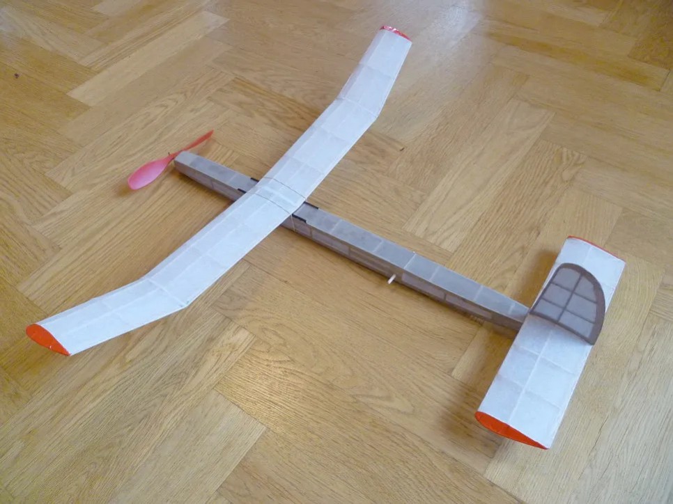

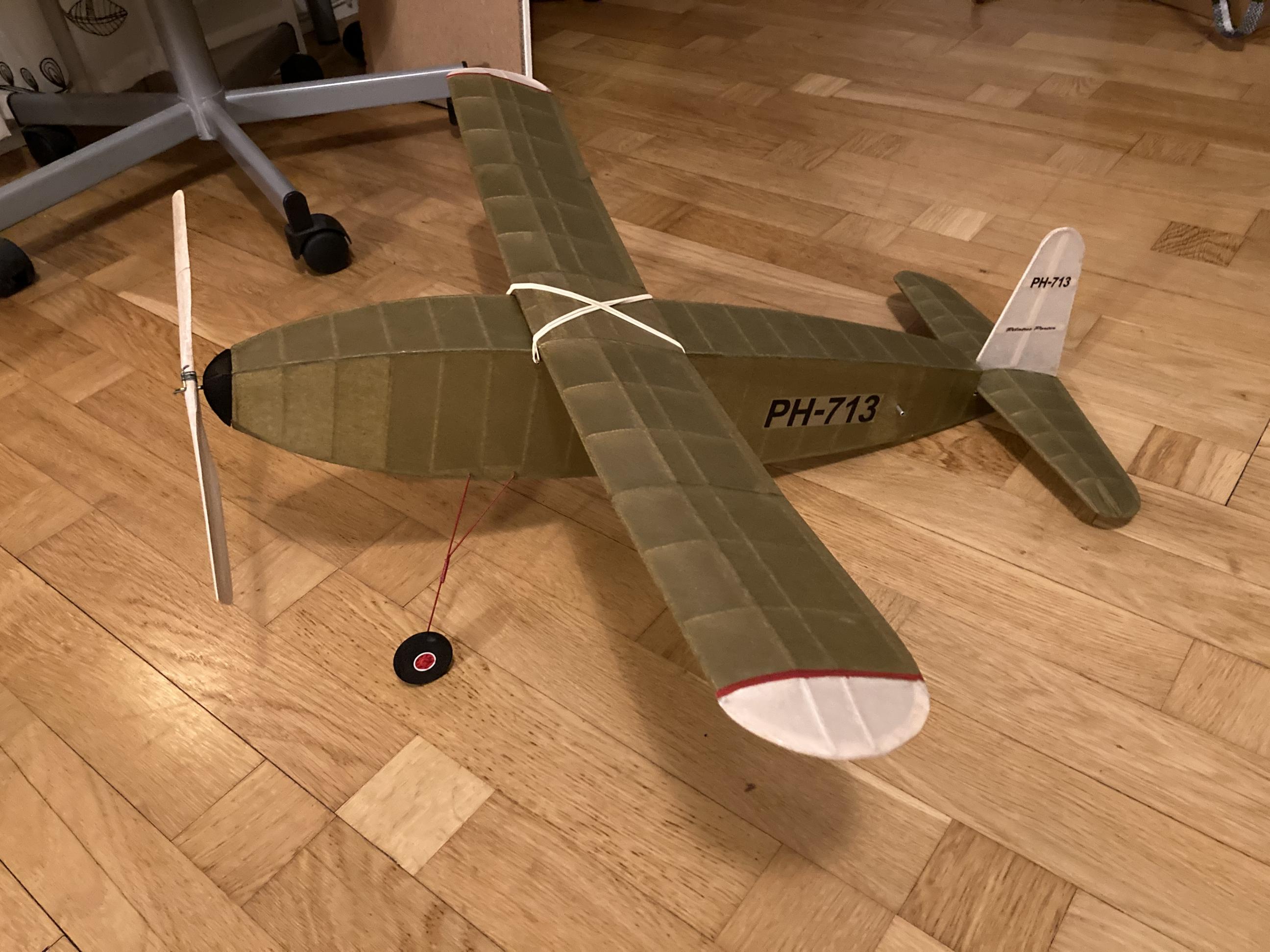

                  2010 typ, mitt första bygge :-)
                  Flög helt ok, men försvann (gick i soporna...)i samband med en flytt.
Namn: 111 ny _resize.jpg.jpg
Storlek: 135,9 KB
                  Sen tog det 5-6 år tror jag, innan nästa modell
                  Kan varmt rekommendera den som en första modell för nybörjaren (dit jag räknar mig) som vill prova på riktigt modellflyg

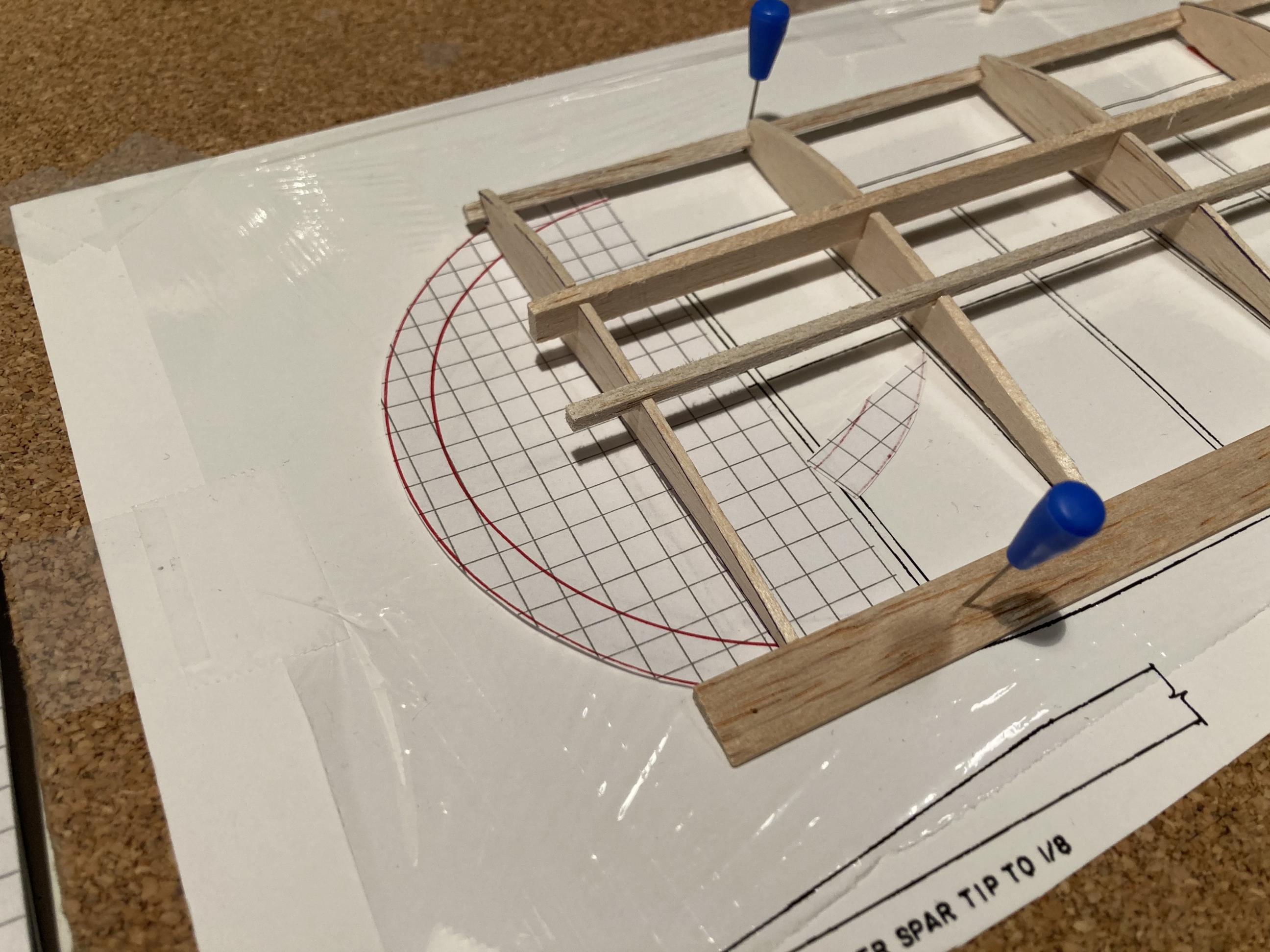

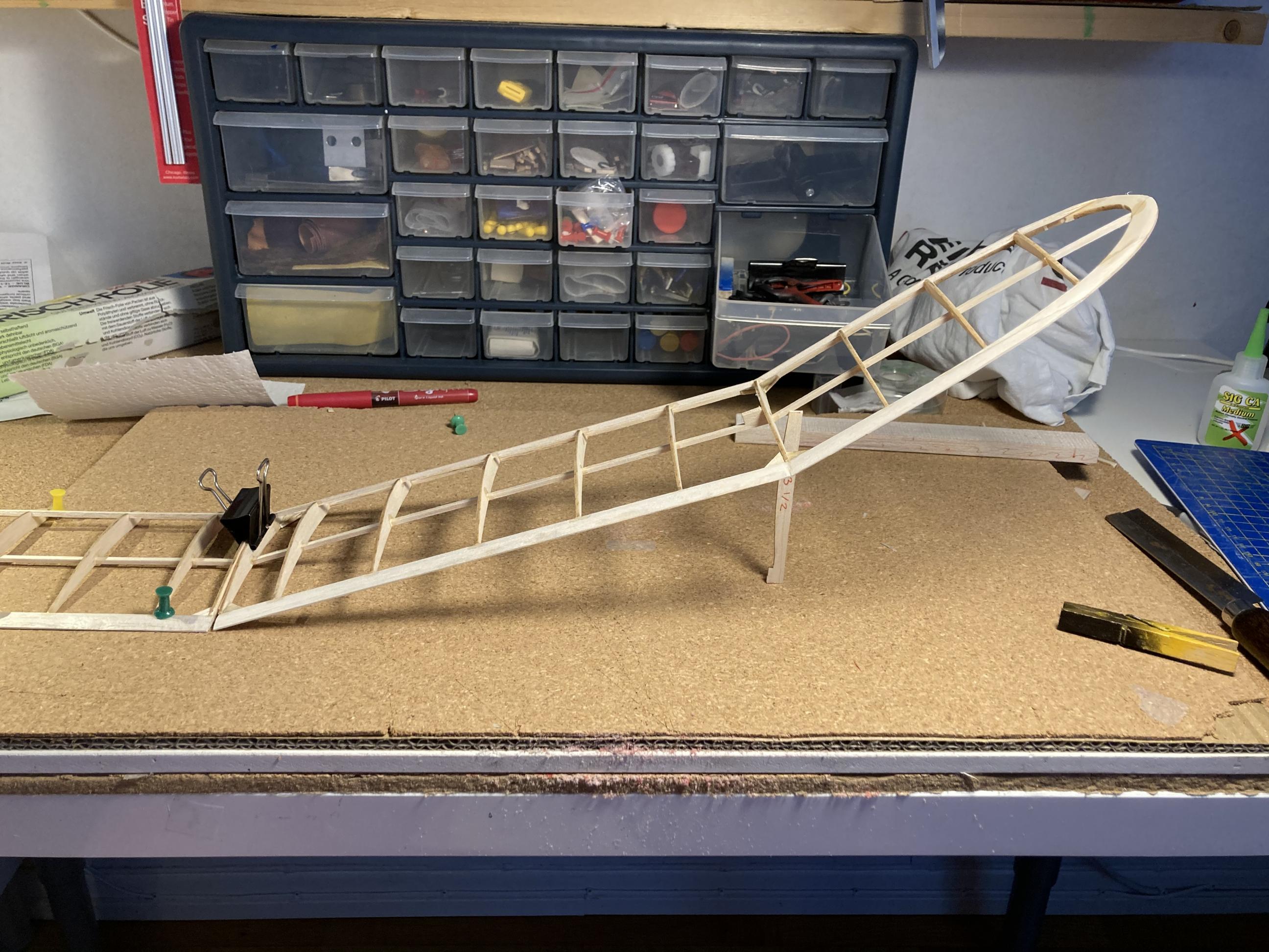

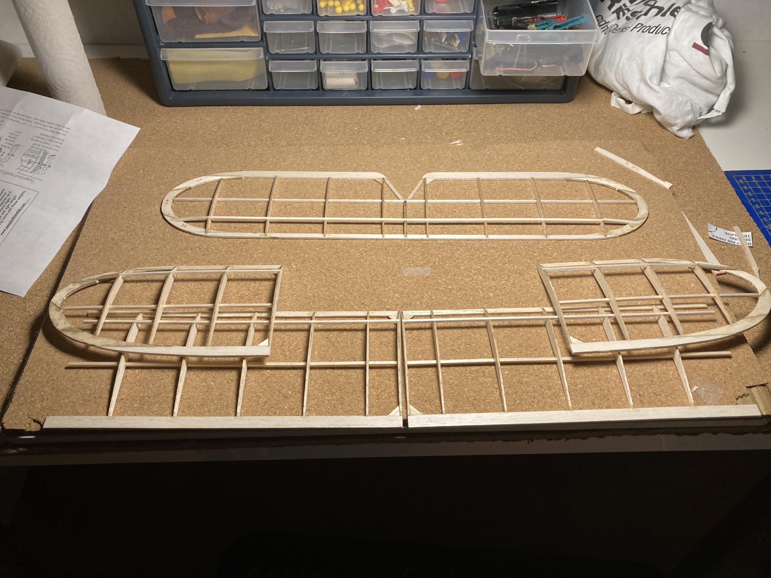

                    Bygget av Miss Canada Senior från Easy Built Models fortsätter...
                    Diverse vingdelar färdiga
Namn: 1 (14).jpg
Storlek: 567,5 KB

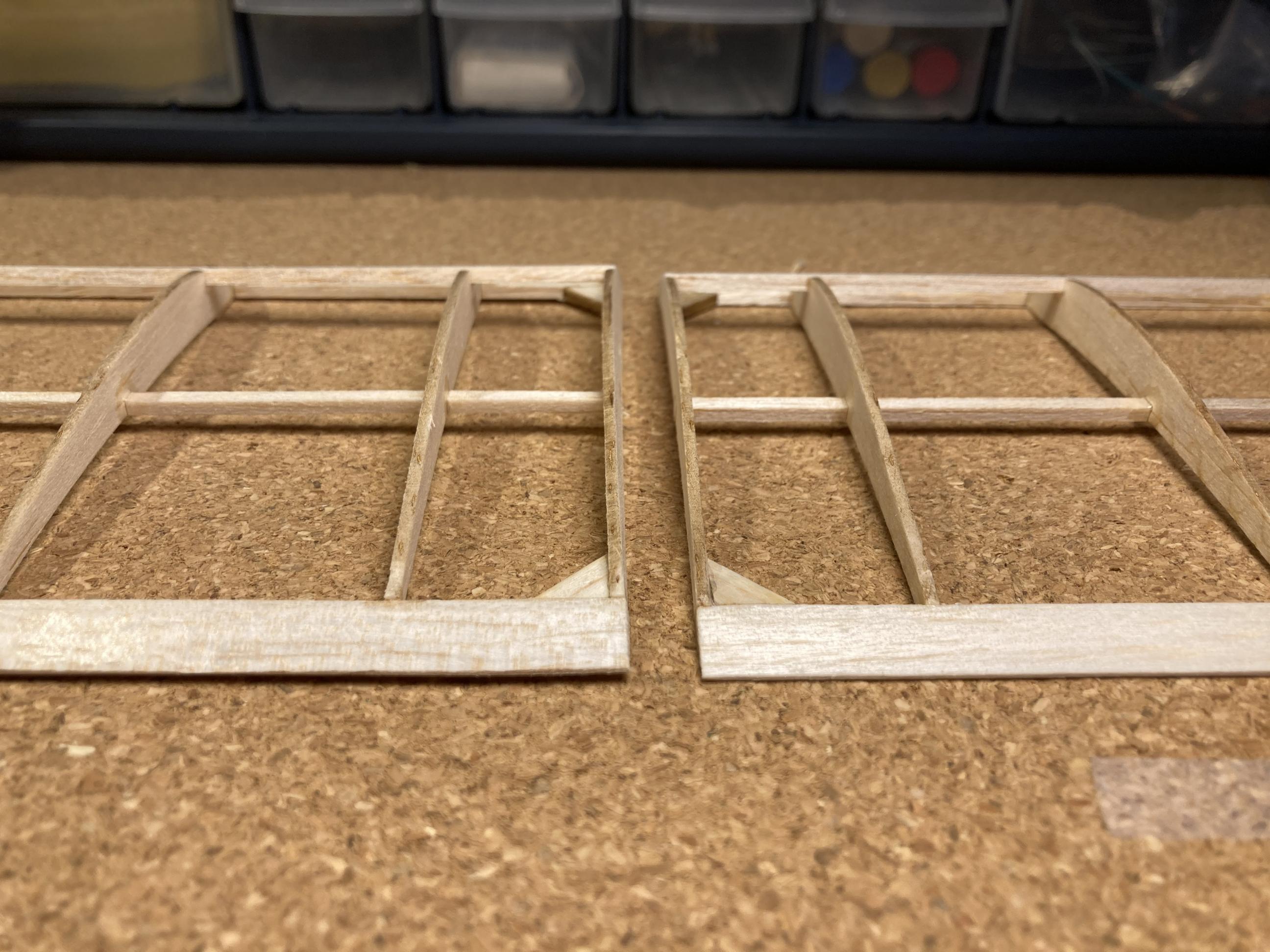

                    Det medföljde en utskuren mall i balsa som man skulle använda för att få rätt stuk på innersta spryglarna på vingen.

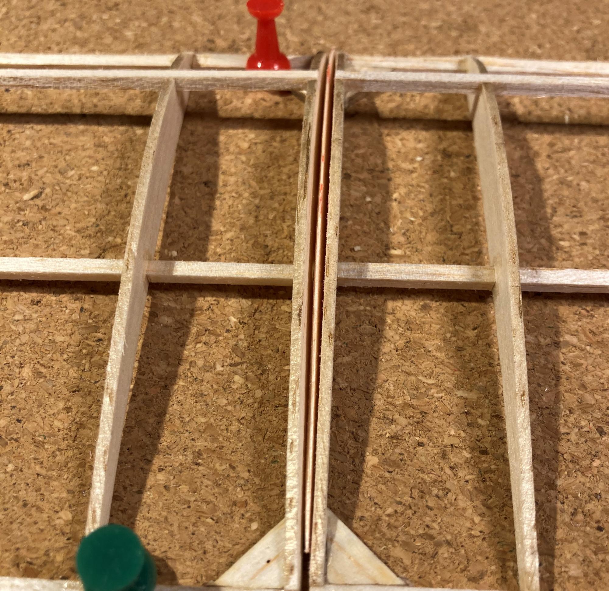

                    På ritningen visades det med TVÅ pilar till VÄNSTER vinghalva hur man skulle göra, inget till höger vinghalva.
                    Så jag gjorde som dom sa, dvs att stuka vänster sprygel som ritningen sa, TVÅ pilar till VÄNSTER vinghalva, inget till höger vinghalva.
                    När klistret stelnat testade jag, och det var åt hel--te långt ifrån 3-1/2 tum som vinghalvan skulle peka upp i luften, detta trots att jag bara stukat vänster sprygel, enligt ritningen...
Namn: 1 (1).jpg
Storlek: 493,7 KB
                    Skar ut en bit balsa som kil.
Namn: 1 (2).jpg
Storlek: 773,4 KB
                    Kunskapen från barndomens slöjda smörknivar i trä, kom här väl till pass.
Namn: 1 (4).JPG
Storlek: 930,9 KB
                    Kilen testas
Namn: 1 (7).jpg
Storlek: 542,0 KB
                    Undrens tid äro icke förbi!
                    Ett test visade att jag nådde nära 3-1/2 tum.
                    Sen klistra ihop med Araldit, sen klämma ihop med en limklämma, sen vänta en natt, å sen vips hade jag mig en vinge!
Namn: 1 (6).jpg
Storlek: 585,1 KB

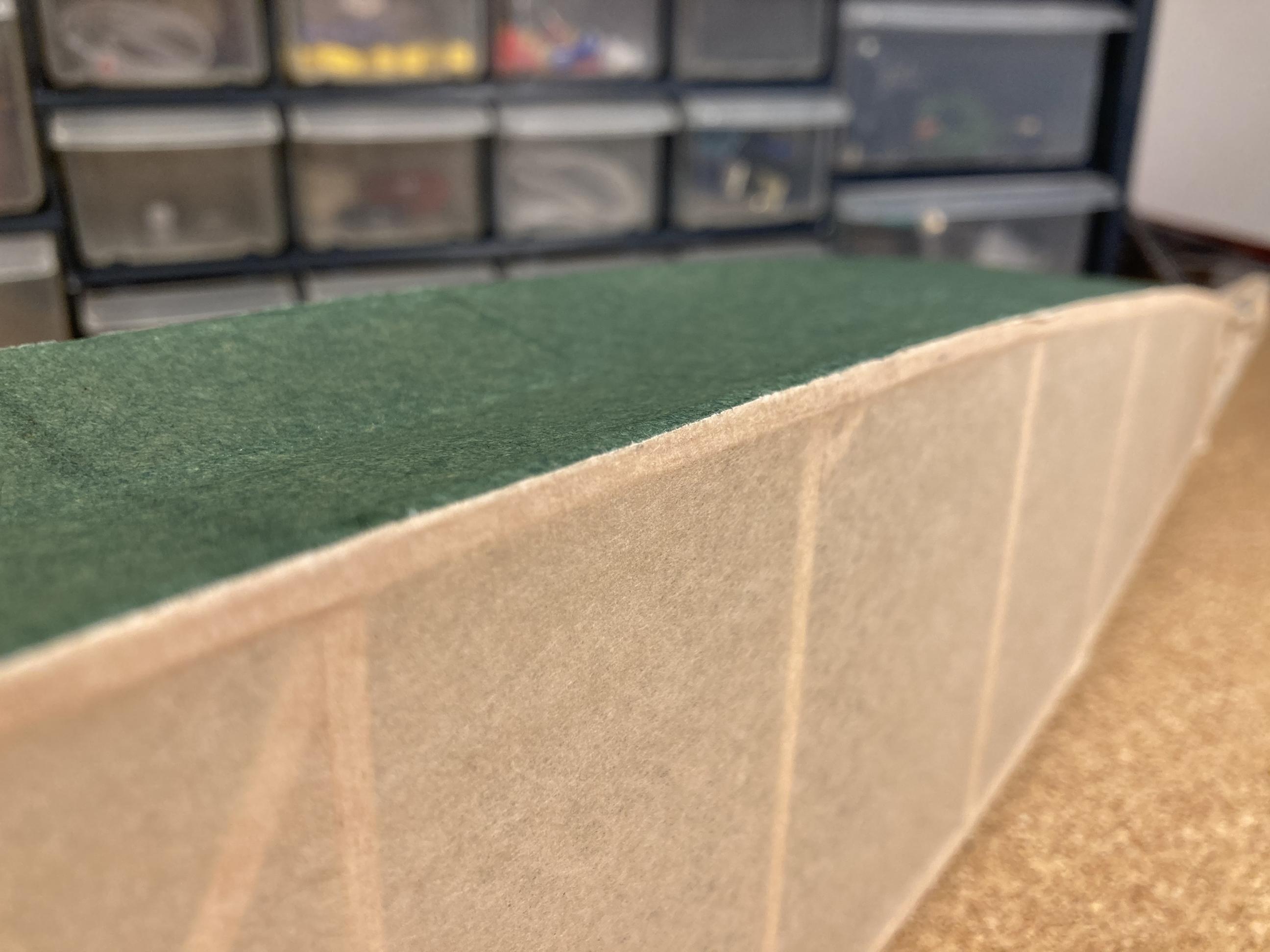

                        Närbilder + släpljus är ingen bra kombination... såååå illa är det inte som på bilden.

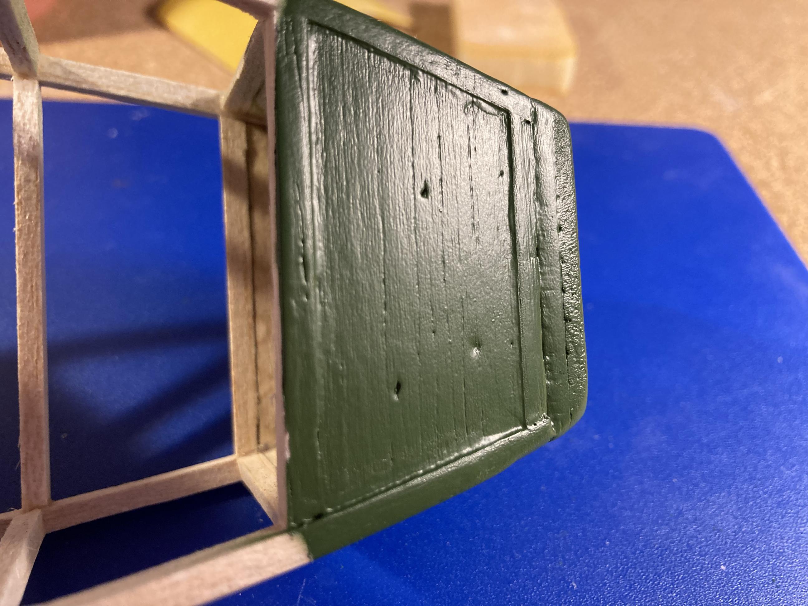

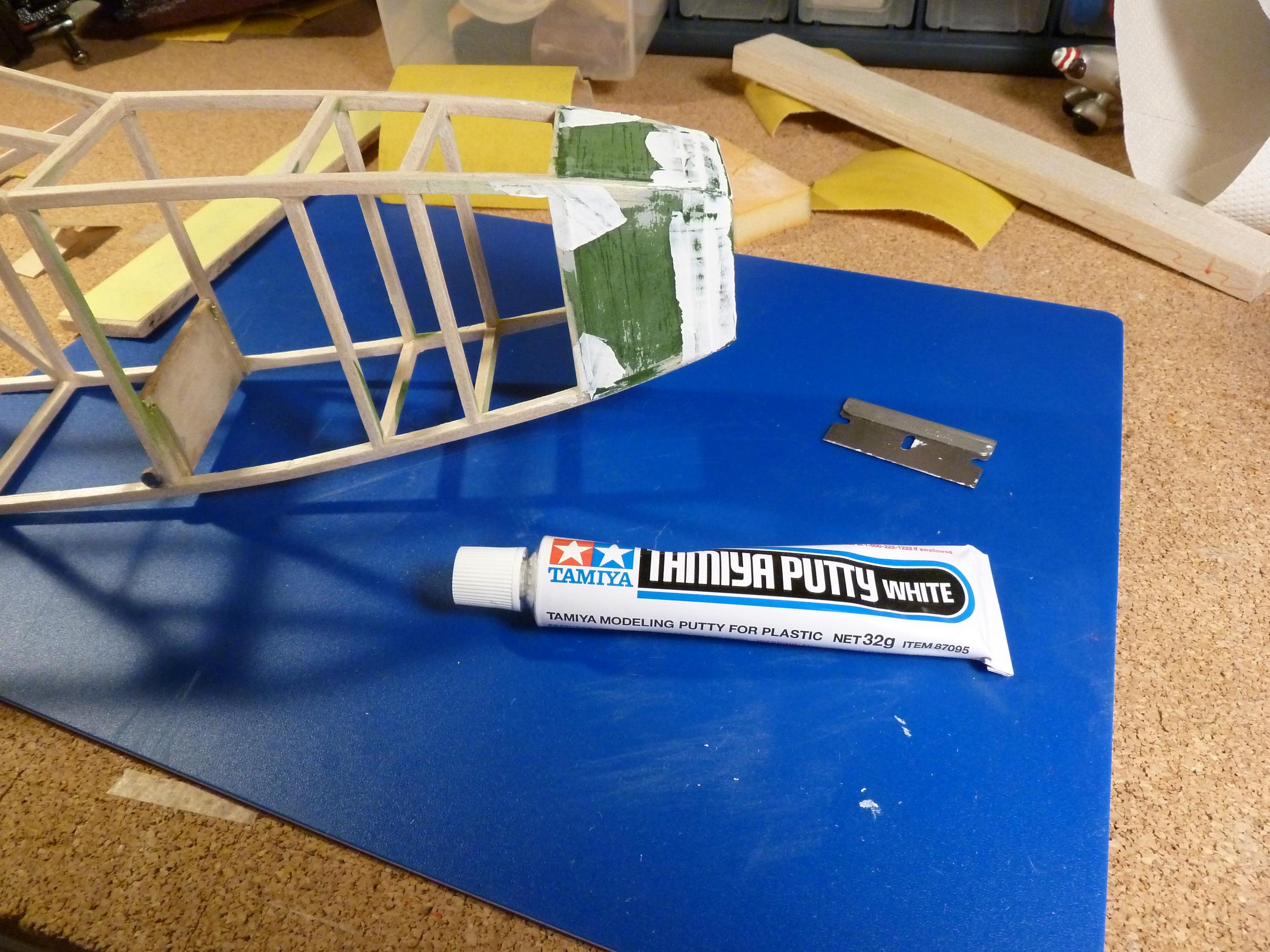

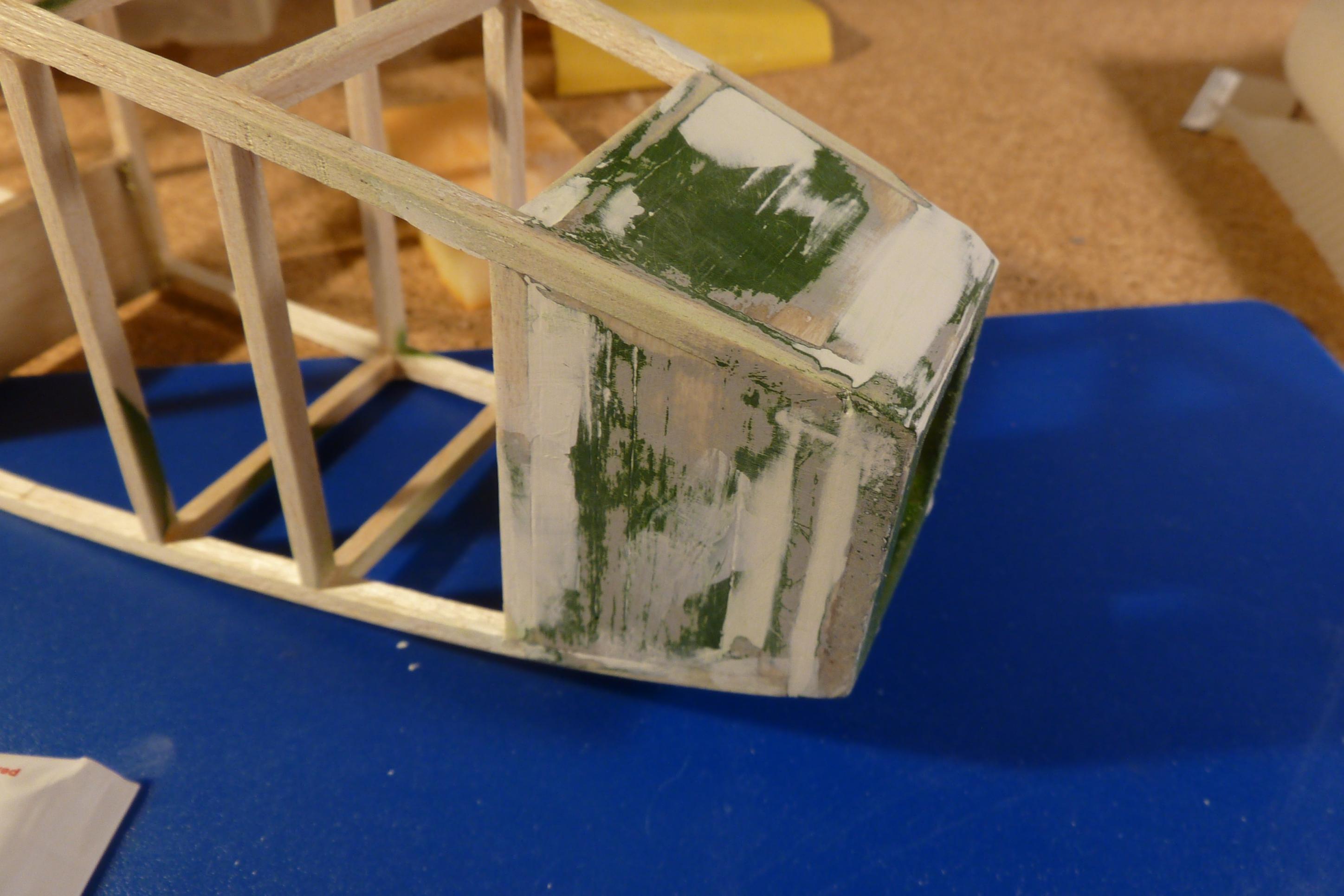

                        Matträalet som medföljde byggsatsen var inte 100% i tjocklek, när man byggde dom 2 kroppshalvorna så blev den ena sidan slät, medans den andra sidan blev insjunken pga av att iläggsbiten var något tunnare än balsalisterna, ni fatta vad jag menar va??
Namn: A Visat 3 jan 2023 (6).jpg
Storlek: 467,6 KB
                        Så jag lubba hurtigt ner till min lokala hobbyaffär, som ligger cirka 4 km från byggbordet.
                        Den finniga saken bakom disken hade ingen aning vilken sorts spackel man skulle använda till balsa, tilläggas ska att det tidigare välfyllda balsasortimentet, som tidigare varit hobbyaffärens självklara mittpunkt, hade nu blivit ställd i ett mörkt hörn bredvid nödutgången, var är världen på väg??
Namn: A Visat 3 jan 2023 (3).jpg
Storlek: 561,3 KB
                        Vi kom fram till att detta spackel borde funka, det gjorde det och var lättarbetat.
                        Lite färg på det här sen så ser det bra ut på 2 meters håll.
Namn: A Visat 3 jan 2023 (5).jpg
Storlek: 325,3 KB

                          Jag brukar använda Biltemas Super light spackel, tillräckligt bra och lättslipat för liten peng.
                          Superlätt spackel för lagning av hål och sprickor inomhus där tjocka skikt och minimal krympning krävs. Använd inte på ytor med konstant vattenbelastning. Sp...
                          • Henry Cow
                            • okt 2022
                            • 57
                            #73
                            https://www.biltema.se/bygg/farg/spa...-sl-2000030813
                            Tack för tipset Thomas Men den lilla tuben jag köpte var lättslipat, och kommer att räcka länge.

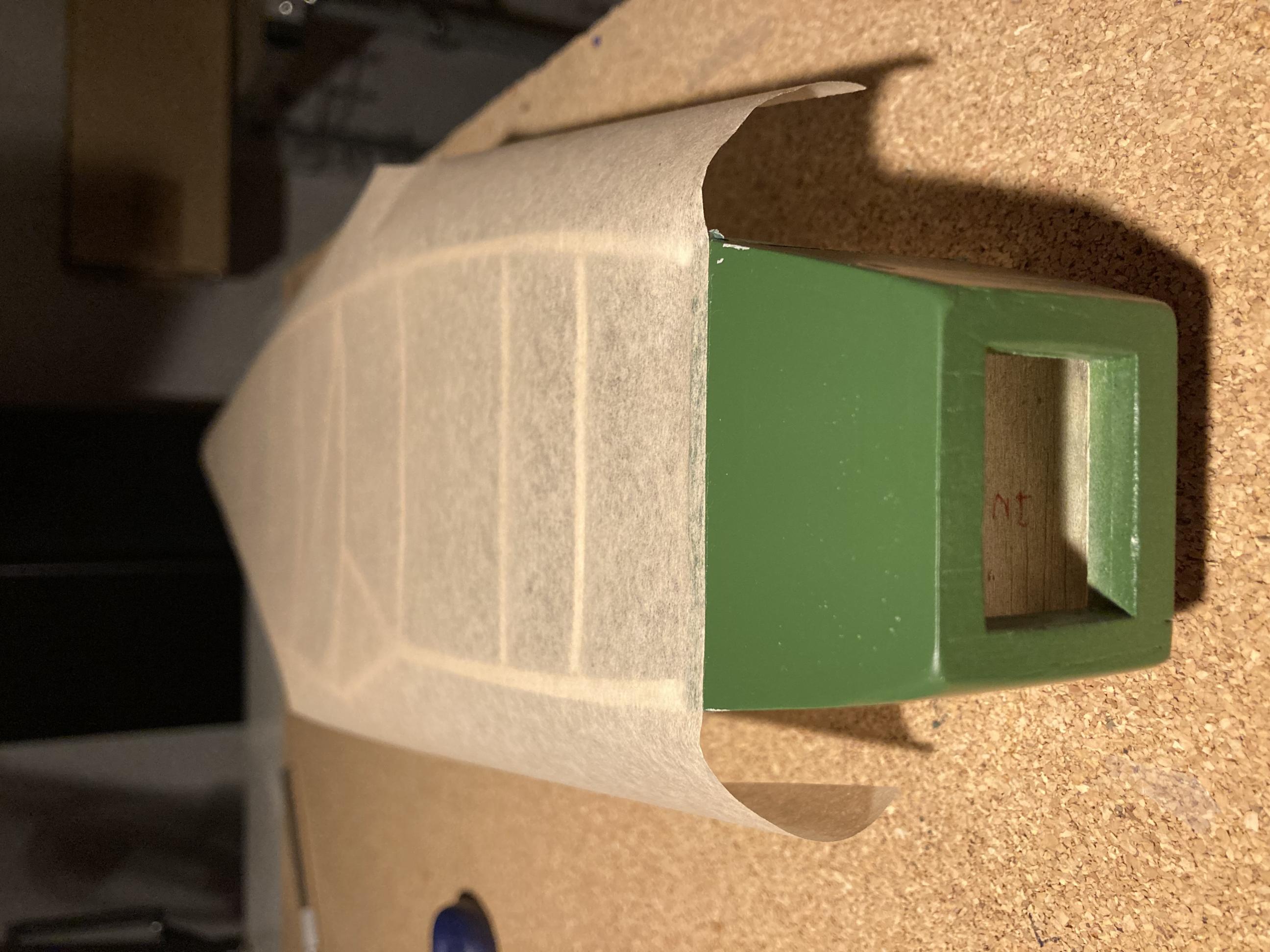

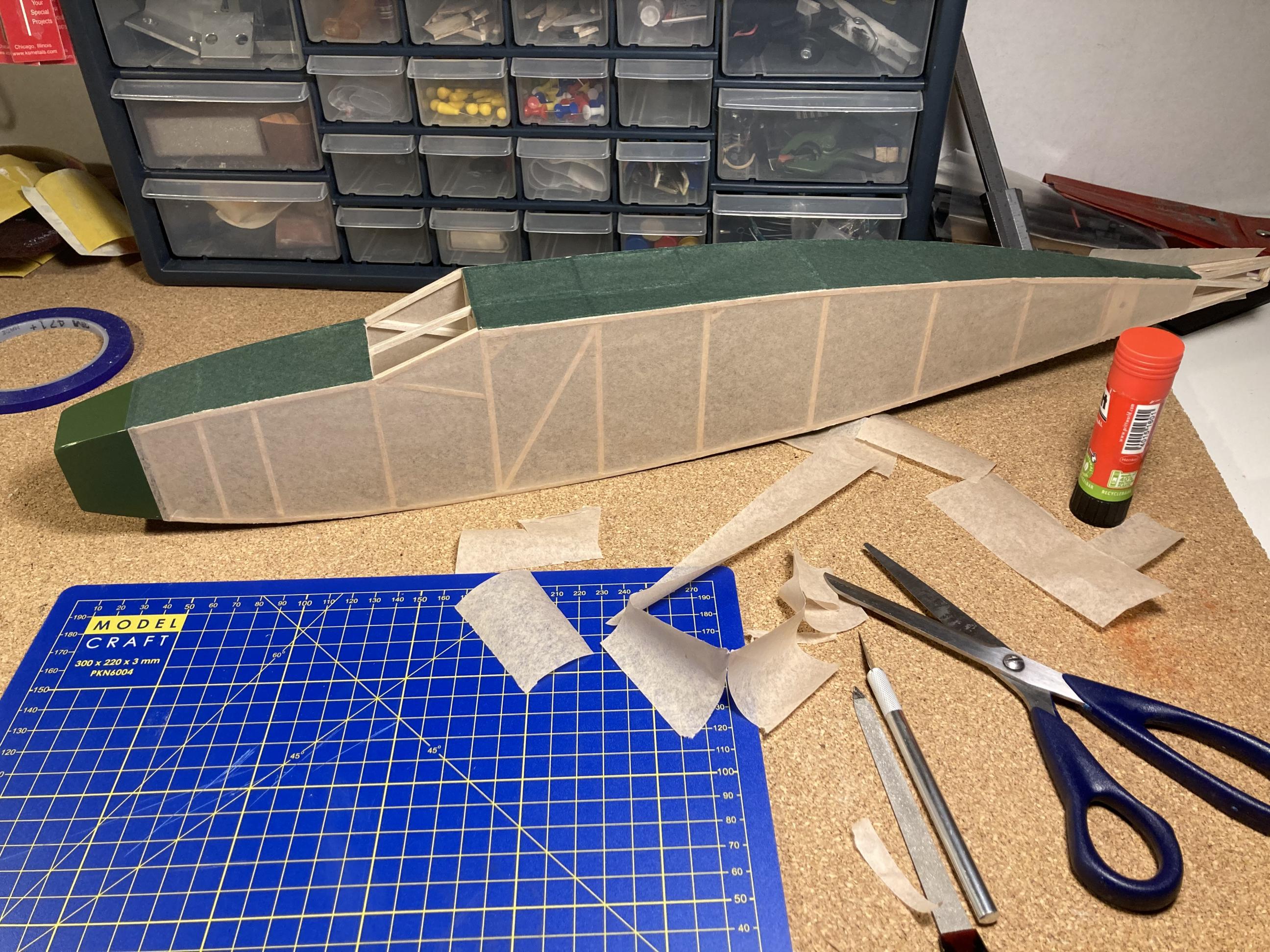

                              Bygget av Miss Canada Senior går vidare.

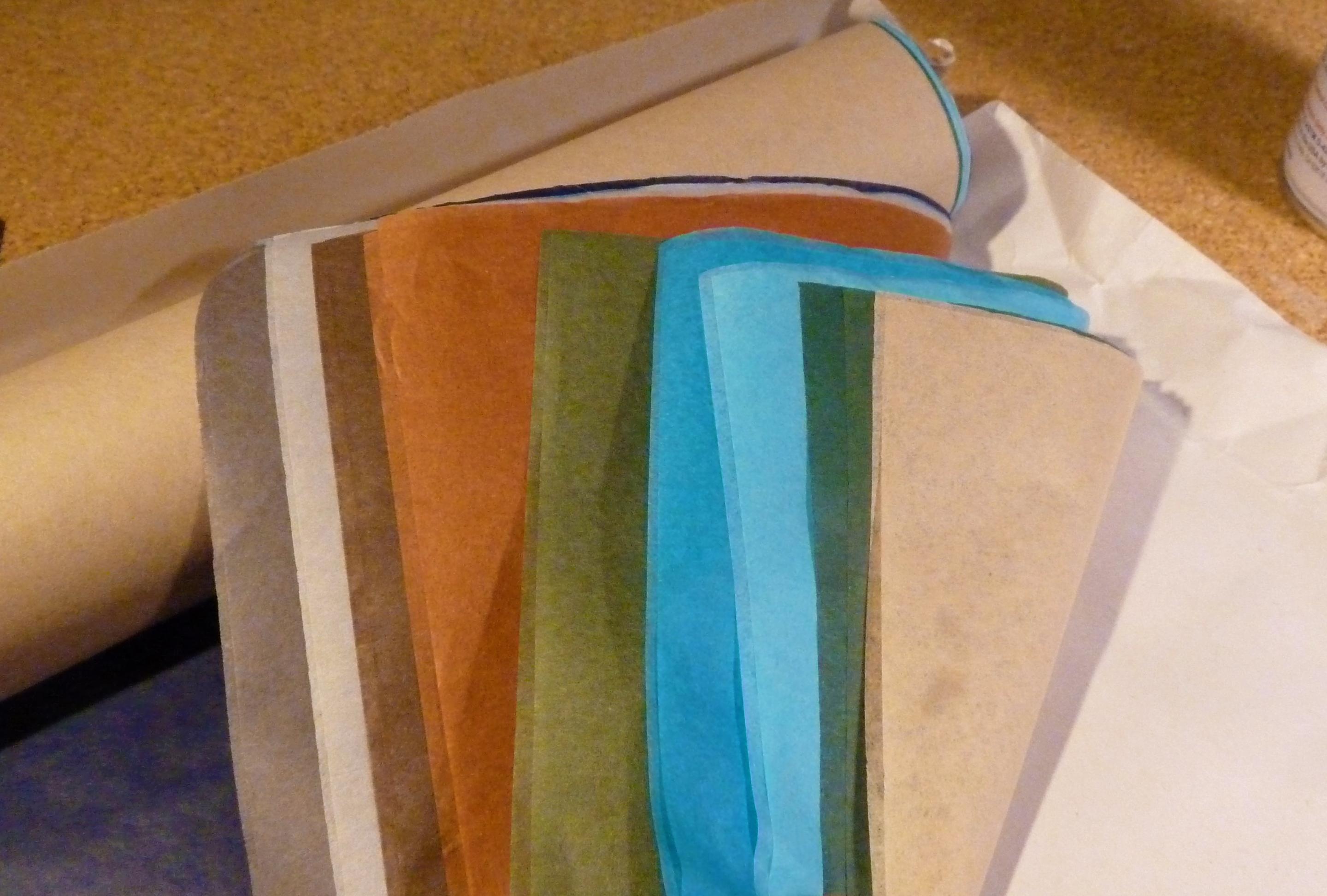

                              Trots att förrådet av japanpapper skulle kunna ge mig en modell som lätt kunde utmana en prideflagga, så valde jag lite folkhemstrist en combo av gillestuge-grönt och jantelags-beige.
                              Tycker att hålla på och klä med japanpapper är kul, och utmanande
                              En bekant frågade hur jag kunde (i hans ögon...) vara så noggrann och petig, när risken finns att klädseln rivs upp vi första provflygningen, dykandes i en dödsspiral ner mot det torra och hårda gräset på åkern...

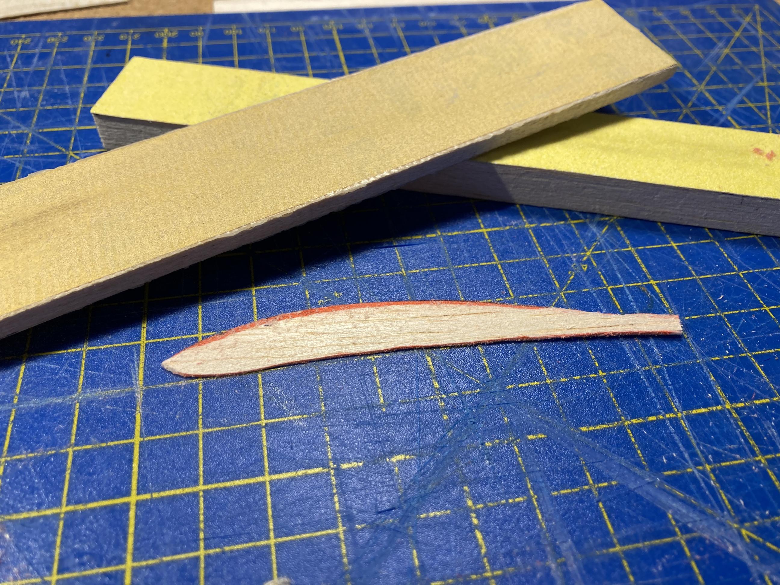

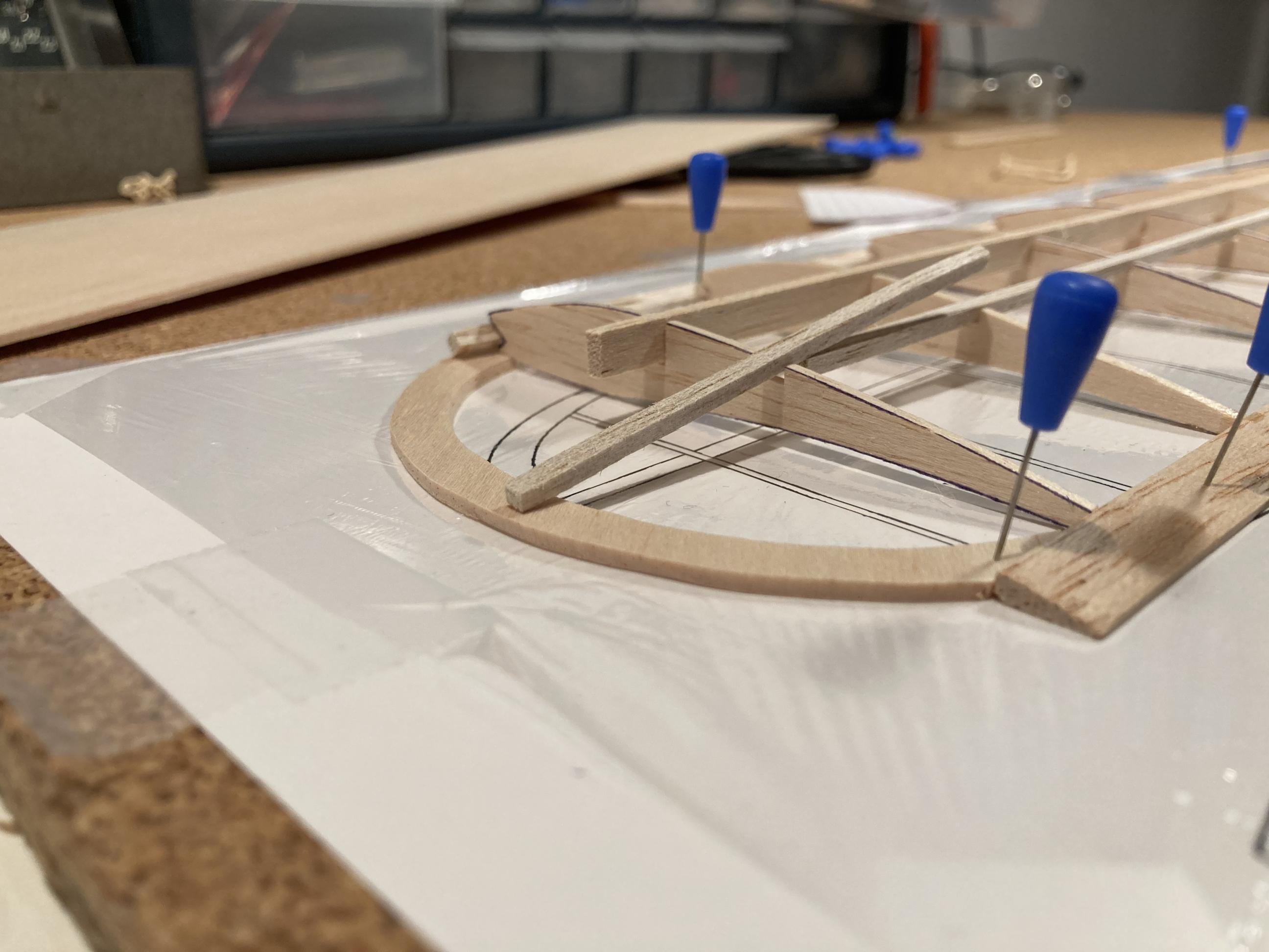

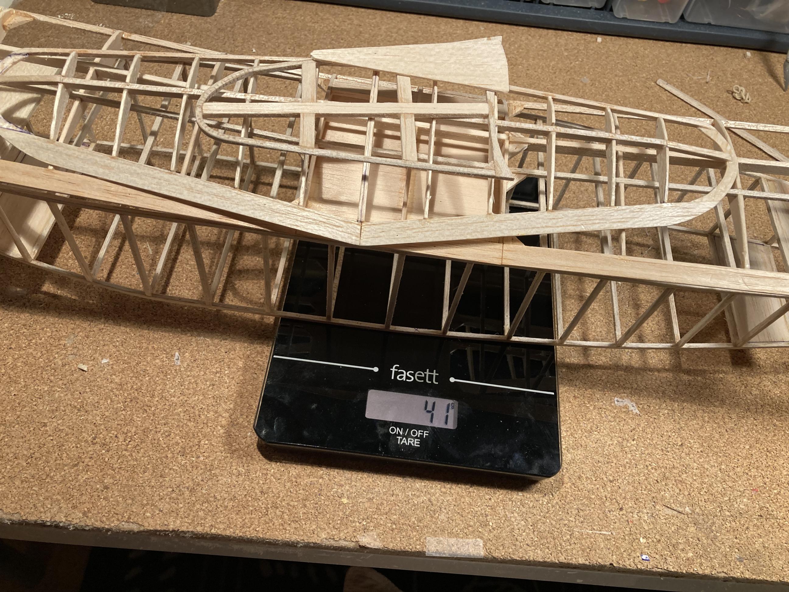

                              Har inga problem med det, vintern är långsamt terapibyggande, sen i samma stund som modellen på våren för första gången flyger på egen hand, så ingår det att den måste repareras.
Namn: B 11 jan -23  (1).jpg
Storlek: 421,0 KB
Namn: B 11 jan -23  (2).jpg
Storlek: 435,3 KB
Namn: B 11 jan -23  (3).jpg
Storlek: 410,8 KB
Namn: B 11 jan -23  (4).jpg
Storlek: 456,4 KB
Namn: B 11 jan -23  (5).jpg
Storlek: 518,3 KB
Namn: B 11 jan -23  (6).jpg
Storlek: 327,7 KB
Namn: B 11 jan -23  (7).jpg
Storlek: 796,9 KB
                                • 7673
                                #75
                                SNYGGT!!!
                                Japanpapper i all ära, men förr "på min tid" så fanns det nåt liknande som var aningen tjockare, går det att få tag på numera, tro??
