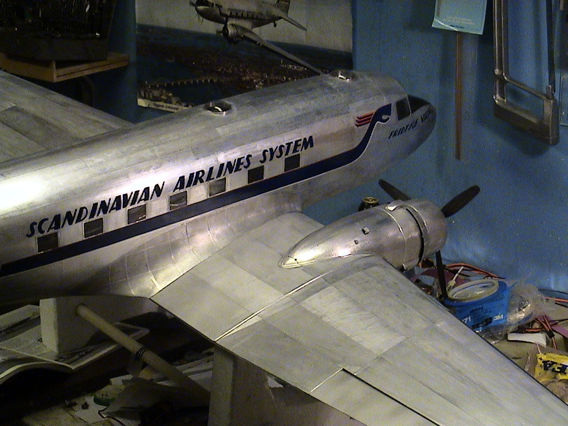

            Ja att ställa skevrodren så att utslagen går mer upp än ner gör jag på nästan alla mina flygplan, utom rena konstflygplan! Men att använda sig av kopplade sid och skevroder...NEJ! Aldrig! Det skapar bara problem!
            Klicka på bilden för större version  Namn: tn_Ryggskott snett uppifrån1.jpg Visningar: 0 Storlek: 99,3 KB ID: 608512

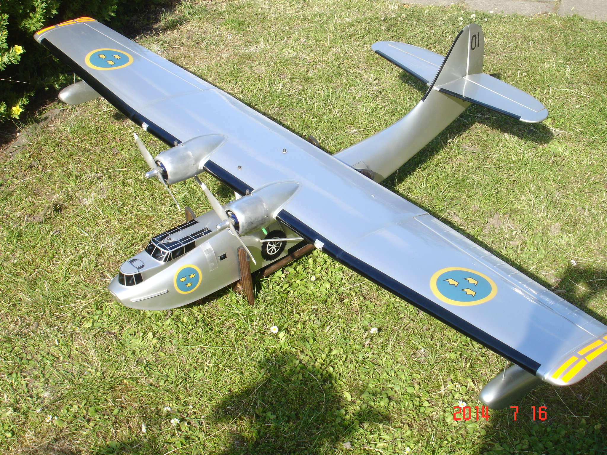

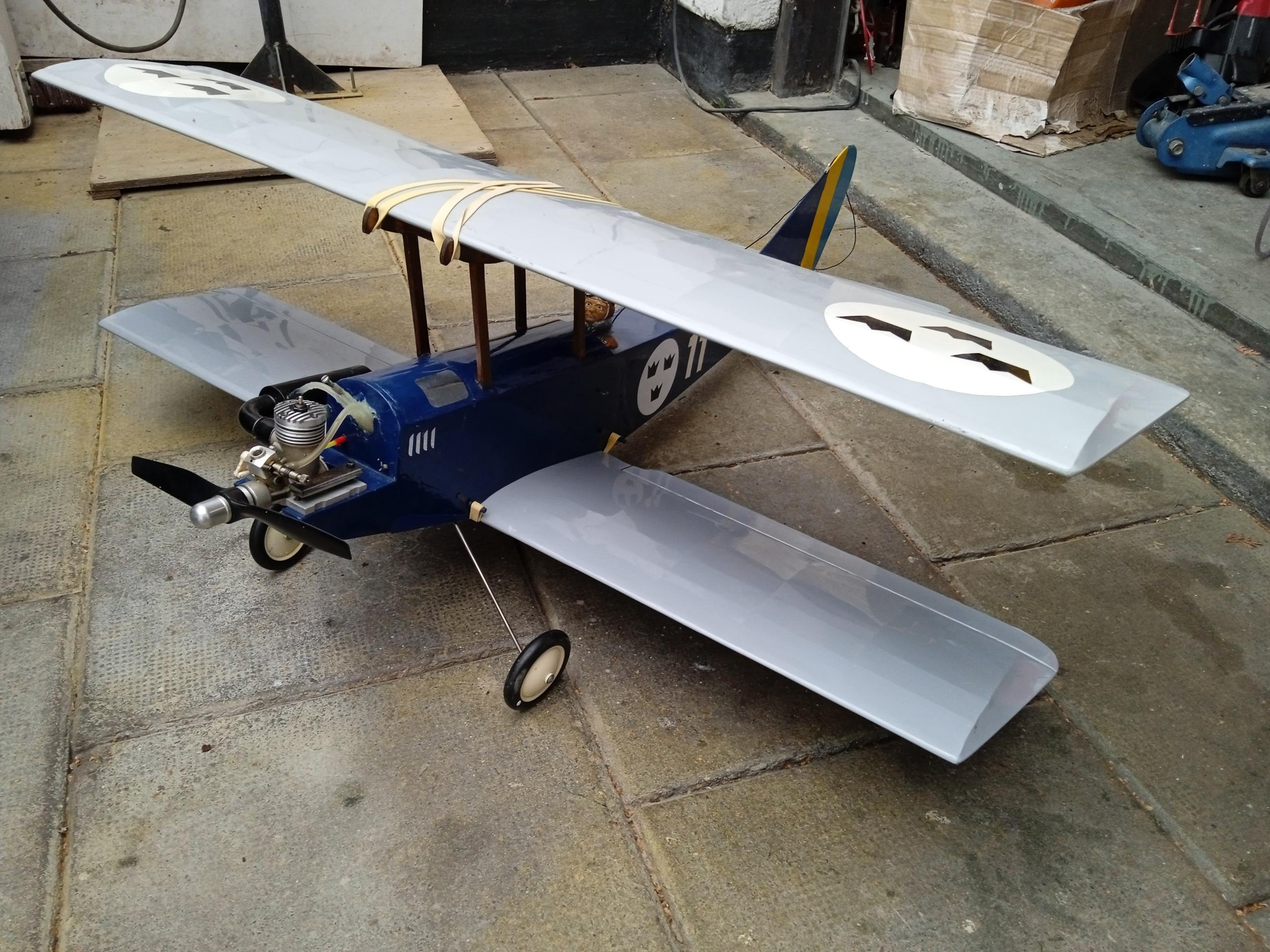

                      Eftersom jag flugit i många år och lärt många under dessa år att flyga R/C flyg så vidhåller jag att i R/C sammanhang så svänger man de flesta flygplan med skev och sidroder! Och man ska definitivt undvika att mixa skev och sida.. Att bara svänga med sidroder går bara på plan ganska stor V-form på vingen. Med rak vinge går det inte att svänga med bara sidroder.
                      Även när jag flög innomhusplan (både inne och ute ) så användes bara skev och höjdroder vid svängar. Sidroder använde jag visst ...men ytterst sällan och bara vid vissa manövrer som stall turn , kniveggsflygning , långsamma rollar samt hovring.
                      Modeller som nedanstående använder bara skev och höjd för att svänga...sidroder används bara vid vissa manövrer och aldrig att skev och sida ska mixas. -Det ställer bara till det!!!!
Namn: DSC07525.jpg
Visningar: 25
Storlek: 1,57 MB
Namn: tn_Dodger &Viper 1 004 (1).jpg
Visningar: 25
Storlek: 96,5 KB
