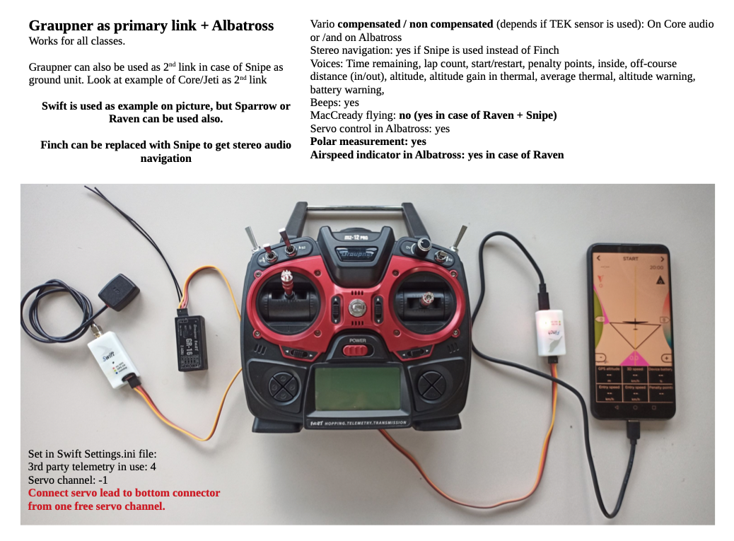

    Här kan du läsa om anslutningsmöjligheter för GPS-triangelenheter/uppsättningar, https://www.rc-electronics.eu/wp-con...ptions_v21.pdf Se bildexempel.
    Klicka på bilden för större version  Namn: Graupner_GPS_connection.png Visningar: 56 Storlek: 768,8 KB ID: 607504

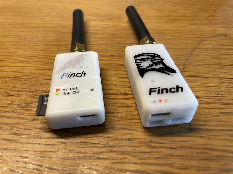

      Det finns 2 varianter av Finch RF, jag har båda varianterna, den nya varianten syns till höger i bilden. I stället för SD-kort används intern lagring i enheten. Du koppar upp med micro-usb till mobilens/surfplattans app RcElectronics.
      RC Electronics håller på att utveckla en ersättningsenhet för Finch RF men ligger lite efter med utvecklingen, därför är den "slut i lager"
      Klicka på bilden för större version  Namn: Gamla_nya_Finch.jpg Visningar: 37 Storlek: 127,2 KB ID: 607554

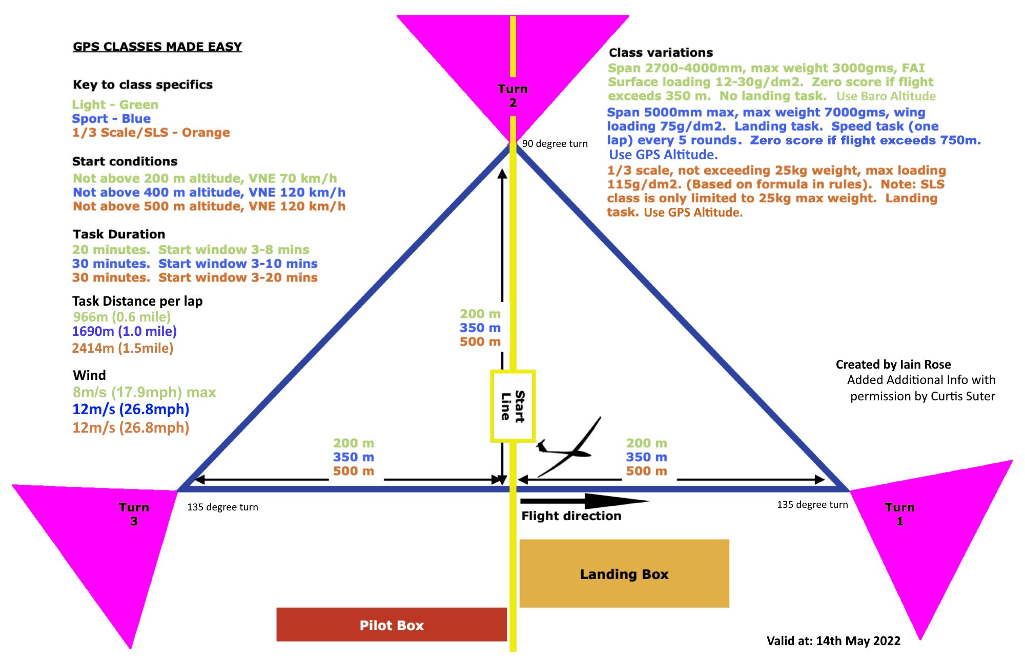

      GPS-klasser på ett överskådligt sätt.
      /Ville
Namn: GPS-klasser .jpg
Visningar: 294
Storlek: 387,4 KB

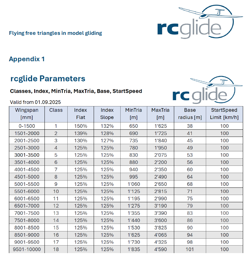

          OLC (On Line Contest), ett annat sätt att flyga GPS-Triangelflygning.
          Det är säkert flera av er som vet vad OLC-triangelflygning är, men för den som inte vet så är det en triangelbaneflygning enligt OLC reglerna, samma som för fullskala-segelflyget men anpassat för modellsegelflyget. Det finns en väldigt bra "How To" på OLC´s hemsida som beskriver "Vad handlar RC-OLC om?"
          I princip behöver man bara en godkänd GPS-logger som skapar igc-filer när den används, dessa filer laddas upp på OLC server som automatiskt analyserar och poängsätter dina flygningar. Problemet med att bara använda en GPS-logger är att i realtid veta vart i lufthavet du flyger, veta att du verkligen flyger en triangel enligt regelverket.
          Man kan med fördel använda navigeringsutrustning jag tidigare beskrivit även för OLC-triangelflygning, MEN, Om du använder Multiplex M-Link, Graupner HOTT eller FrSky så finns det ett billigare alternativ till RC Electronic´s prylar, nämligen utrustning från iMSB, Avancerad RC telemetri display. Detta system är anpassat för iPhone, iPad and iPod touch och passar mycket bra för OLC-Triangelflygning.
          Du behöver en
          iMSB bluetoothmodul, en SM-Modellbau GPS-logger 2/3 och en iMSB-app. Systemet jobbar över radions 2,4 GHz returkanal.
          Nu har jag gått igenom en del basic om GPS-Triangelflygning enligt https://gps-triangle.net och OLC reglerna, vilken utrustning som finns att köpa med mera.
          Men, när och var flyger man, finns det tävlingar i sporten?
          Ni som redan klickat på mina länkar och förkovrat er vet att man kan flyga när man vill och att det finns tävlingar att delta i om man vill det.
          Hur ser det då ut i Sverige med triangelflygandet? Tyvärr måste jag väl svara att vi är ganska få som flyger GPS-Triangel men det går ju att ändra på, eller hur!
          Klicka på bilden för större version  Namn: parameters_rc_olc_2023-09-26a.png Visningar: 0 Storlek: 171,6 KB ID: 607556
          Klicka på bilden för större version  Namn: mc2020_imsb_liten.jpg Visningar: 0 Storlek: 291,3 KB ID: 607557

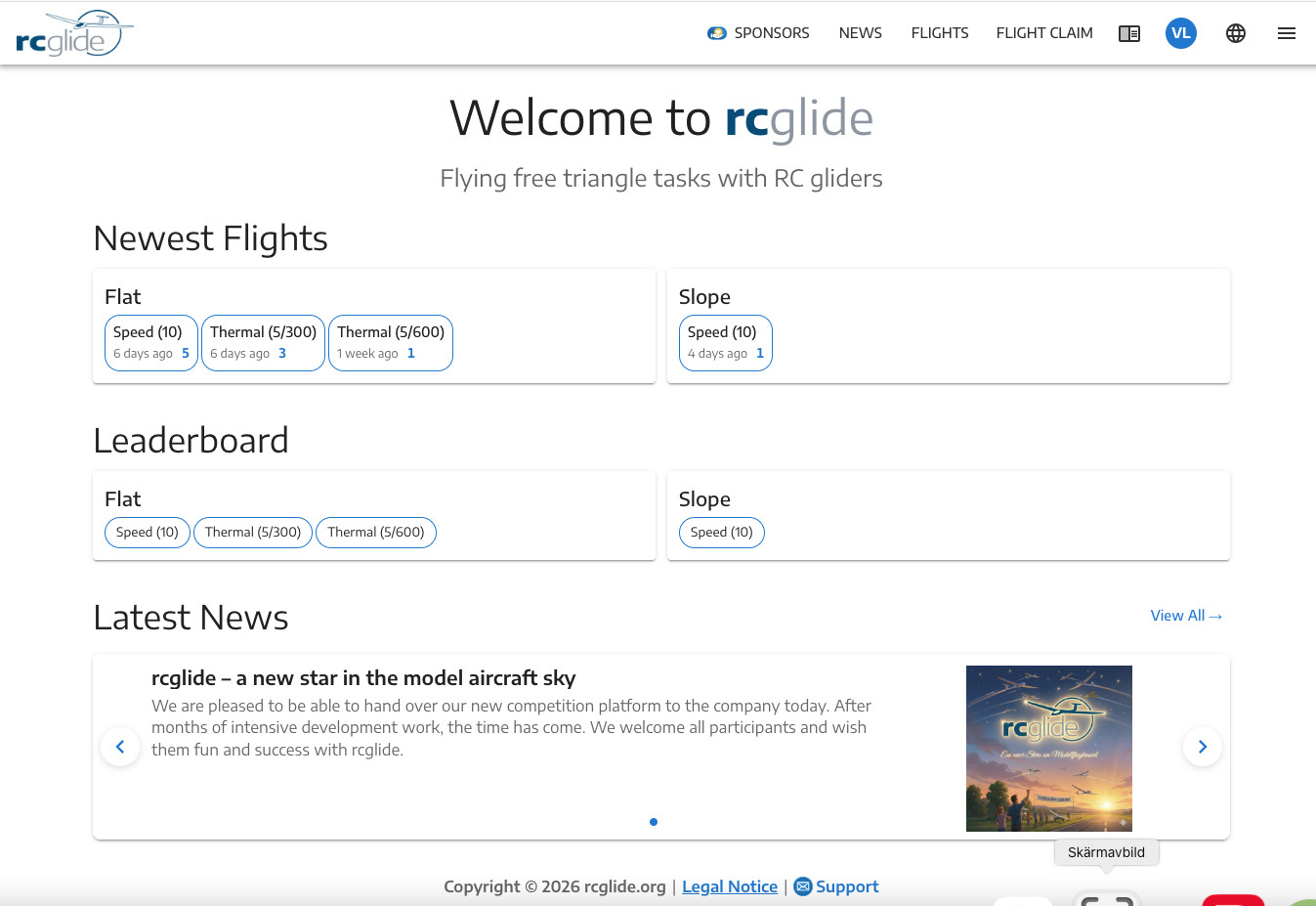

                Welcome to rcglide!
                För er som läst om det jag skrivit om OLC (On Line Contest) och kanske även flugit disciplinen, här kommer bra nyheter.
                Sommaren 2025 blev osäkerheten kring framtiden för Online Contest (OLC) uppenbar. Den fortsatta existensen av RC-OLC:s tävlingsplattform för modellflygflygning blev osäker, varför en 4-mannagrupp utvecklade en ny tävlingsplattform och webbsida för just modellflyg.
                Jag tycker verkligen att ni ska titta in den nya plattformen då sidan verkligen har fått ett lyft. Modellflygklassen har fått lite omarbetade regler och ny välskriven handledning. Loggsidorna där man kan analysera sina flygningar är verkligen i superklass.
                Klicka på rcglide.org för att komma till sidan.
Namn: rcglide_klasser.png
Visningar: 148
Storlek: 148,2 KB
ID: 609296 Klicka på bilden för större version
Namn: rcglide.org.jpg
Visningar: 151
Storlek: 159,3 KB
