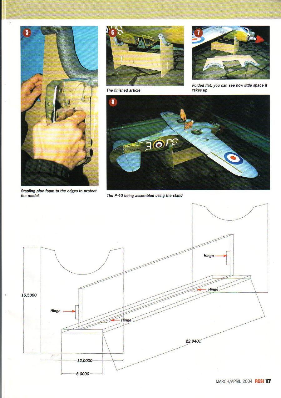

    Så har man kommit upp ur det dammiga arkivet.... Artikeln jag letade i fanns i RC Scale International March/April 2004 (numer tyvärr nerlagd). Har försökt göra bilderna så små som möjliga, men ändå läsbara.
    Here we go:
  6. #6
    Standard
    Härligt jobbat
    Funderar dock på om man verkligen behöver den undre "plattan" jag menar det borde stå ganska stadigt ändå och skippar man den kan man leda den andra på mitten med gångjärn så går den fälla ännu mer?
    Ja ja man får ta o börja såga så ger det sig väl....
    Tackar och bockar...

    Utan att ha sett annonsen har jag byggt en väldigt snarlik, den egentliga skillnaden var att jag inte hade den undre "låsplattan". Funkar kanon!
    Om man vill ha den till både större och mindre kärror kan man göra en större V-vinkel på urtagen där flygplanet ska ligga, detta medför att den blir lite mer "allround".
