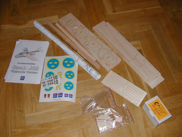

    En stycken kartong som....
    ...innehåller massa perfekt laserskurna delar, dekaler ritningar, huv, fläkt mm.

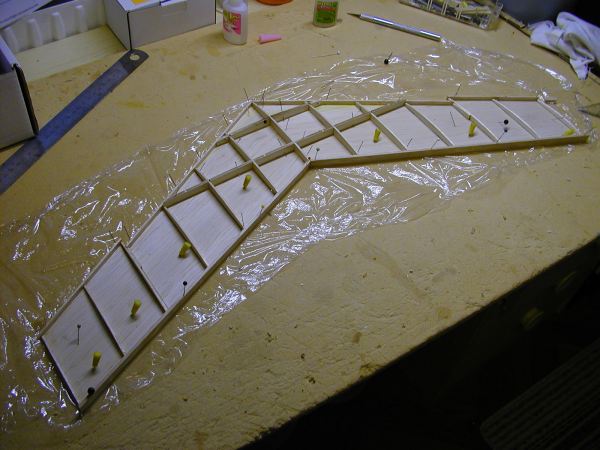

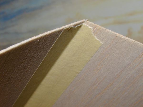

    Första momentet är att bygga vingen och att limma ihop 1mm flak för vingens över och undersida. Det finns bara ETT sätt att få detta snyggt: Tejpa ihop flaken med maskeringstejp, vik isär, lägg i slipbart vitlim, vik ihop och torka överflödigt lim. Låt torka på plan yta med lite vikter på. När limmet är tork tas tejpen bort och skarven slipas med kloss med fint sandpapper. Beundra skarven..... hmmm vart tog den vägen??!
    Vingens form skärs ut och placering av spryglar och balkar ritas ut.
    Fram och bakkanter samt vingbalkar på plats...
    ... och spryglar. Passformen är underbar!!

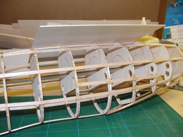

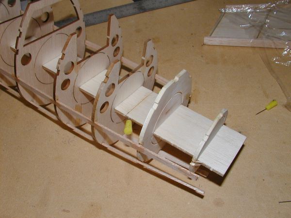

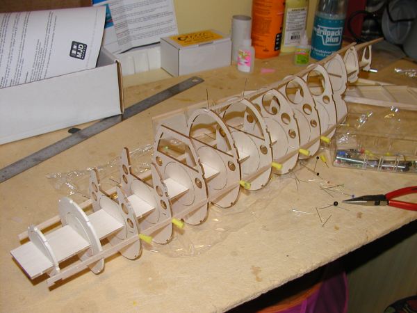

    Medans vingen torkar provmonteras spanten på jiggen. Börjar limma på alla balsalister när jag märker att jag...
    ... limmat spant nummer 2 från nosen upp och ner. ops: Fick lossa på listerna, göra ett snyggt snitt i jiggen och vrida allt 180 grader. Phew!
    Så var allt på plats, rakt och snyggt. Väldigt enkelt att bygga kroppen med jiggen. De enda listerna som var lite svåra att få dit är de som slutar över utblåset, det blir en väldig sväng på dom. Använd de mjukaste listerna som följer med och blöt dom ev. med lite vatten.

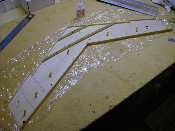

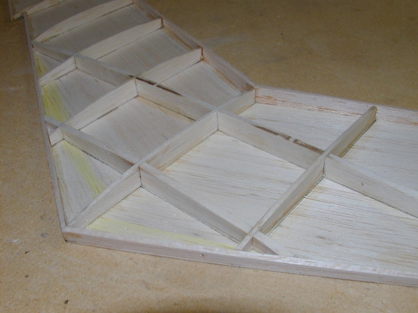

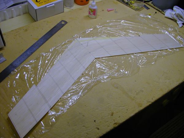

    Slipat ner fram och bakkanter och balkar. Började med att ta det värsta med rakblad, sen kloss med grovt papper och sist fint papper på en lång slipkloss. Försiktigt försiktigt så man inte slipar ner de redan så tunna spryglarna.
    Vingen är nu klar att plankas på översidan, MEN ska följa tipset att dra två sugrör ut i vingspetsen för mottagarantennen. Tyvärr har vi bara typ feta McD-rör hemma.....

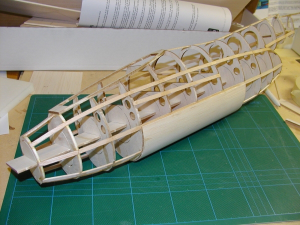

    Så jag började lite smått planka kroppen. Den största biten av dom alla!! skarvade två flakbitar enl. ovan tips, skar till rätt längd och markerade ut mitten som fick gå över bottenlisten. Nålade fast flaket och kollade att allt kom rätt när jag böjde runt kroppen.
    Lite pyssligt att droppa tunt CA ner i kroppen och försöka sikta mot spant och lister. Till sist skars flaket av jäms med listen på kroppsidan. Jaha, då var det nästan klart då!!?? :?

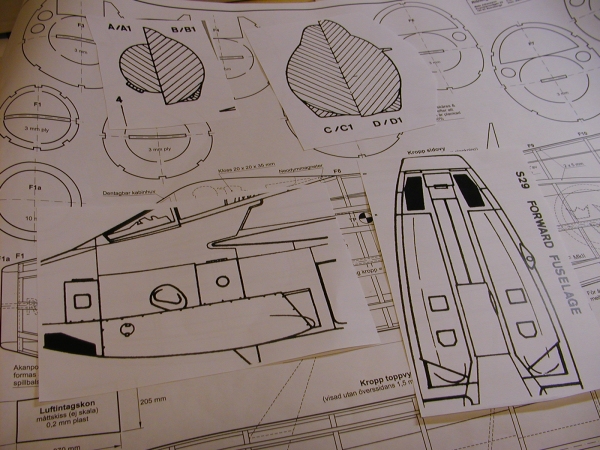

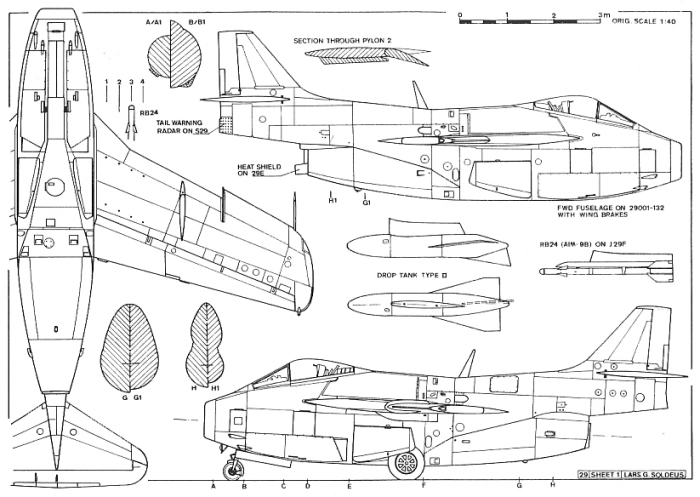

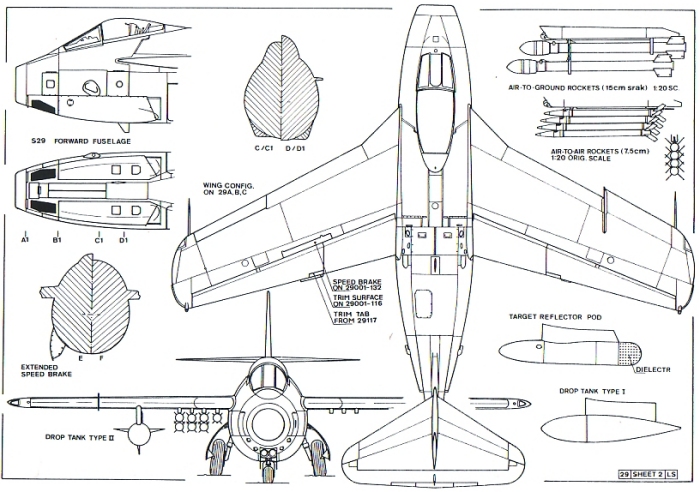

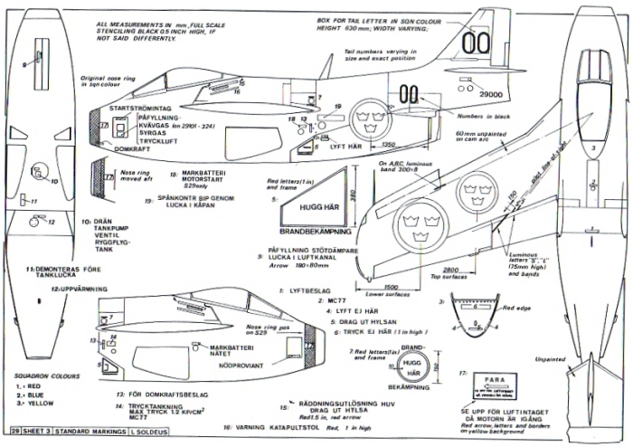

    Jo, har förstorat upp ritningarna ovan till modellstorlek. Nu ser man att Mats Johansson förstorat konstruktionen lite här och där, men jag har ändå ett bra utgångsläge för att göra "spaningsnosen". Ett besök på F11-museum är också inbokat den 27 januari, i syfte att kolla på fullskala S29. Ska även se om jag kan få tag på bilder på någon lämplig förebild. Nu är det bra att man är medlem i föreningen som driver museet!!

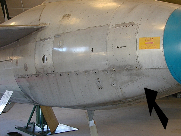

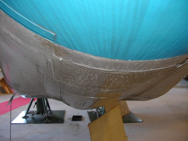

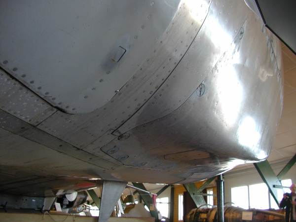

    I söndags var det dags att ge sig av för att spana in Spanings-Tunnan på F11 museet i Nyköping. Fick också förklaringar på de flesta frågorna av museets guider.
    Något som varit svårt att se på ritningar och bilder är öppningarna för kamerorna i nosen. S29an på museet hade gjort sin sista tjänst som måldragare, därför är plåten vid pilen fastnitad. Men på en riktig S29a var dessa luckor svartmålade OCH öppningsbara! I boken ovan nämns detta bara lite vagt. Tydligen var det rejält luftmotstånd när dessa var öppna och kunde därför användas som extra luftbromsar.
    Och inte är undersidan på kärran plan heller....
    ... tror jag ska använda "skrotet" från flaken med spanten när jag ska bygga upp den här delen...

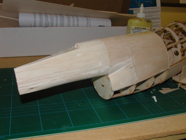

    Modellen då? Har plankat de krångliga ställena nu, blev skapligt tycker jag! Använd inte större bitar än nödvändigt, blöt och limma med CA. På vissa skarvar använde jag dock slipbart vitlim, blir snyggare så tycker jag.
    Sista biten på plats i baken. Ska jag ha någon invändning mot modellen så är det BYGGBESKRIVNINGEN. Inte alltid tydlig och ibland ska man ha gjort saker som inte nämns i texten, men som syns på bilderna.
    Som när jag precis limmat de sista bitarna i stjärten ser jag på bilden att den lilla kroppsjiggen i stjärten är borta, nämns inte i texten. Nu gick det med pyssel att få ut den lilla jiggen men det gäller att se upp!!
    Med skalpell och bågfilsblad går det ganska lätt att få ut jiggen och mittdelarna av spanten. Opps, kanske dags att beställa motor nu??!!
