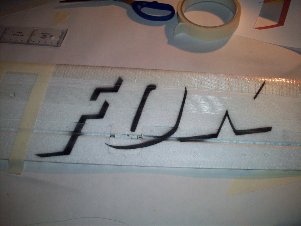

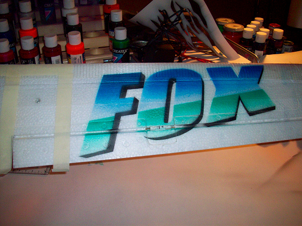

    ---------------------- Lektion 3 ----------------------

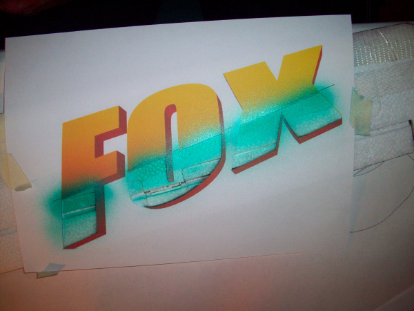

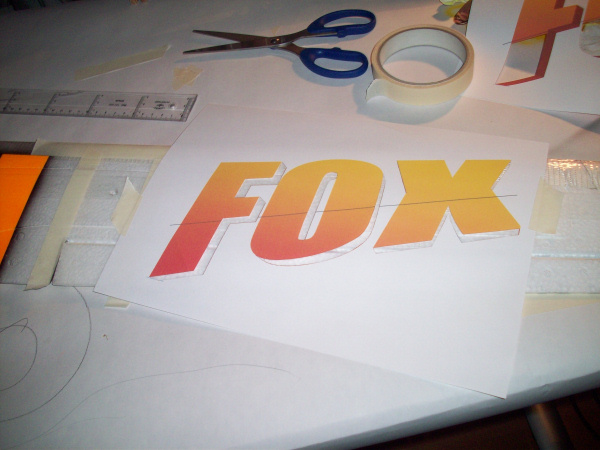

    På denna korta lektionen ska det bli en enkel text så vi drar igång med en gång.
    Som vanligt använder vi malla till våran text för att göra jobbet snabbt och enkelt.
    Lämpligen görs denna text på datorn eller skrivs/ritas på frihand. Jag valde i datorn och skrev ut i 3 exemplar.
    Ett ex. ska vi använda till skuggor, ett ex. använder vi till ovandelen på texten och den andra använder vi till underdelen.
    Börja med att skära ut det som ska bli skugga och färglagt på dina mallar.
    Placera första mallen med det som ska bli skugga på det ställe du tänker ha motivet. Fixera med lite tejp så blir jobbet mycket enklare.
    Lägg på den färg du vill att skuggan ska bli.. här väljer jag svart och kör med en aning lägre tryck, ca 1,5 bar för att den inte ska bli helt täckande och för att mallen inte ska "blåsas" upp av lufttrycket.
    Ta bort mallen.

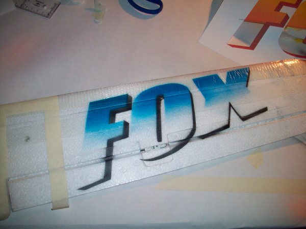

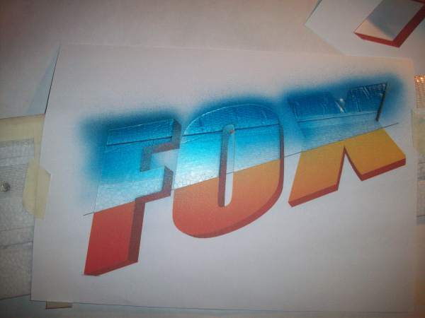

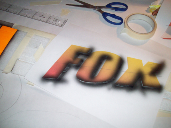

    Lägg på exempelvis den mall som ska bli övrehalvan av texten. Här kan du forma mallarna som du själv känner för och använda dom färger, typpsnitt och form du själva vill.

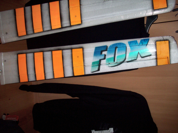

    Spraya med valfri färg. Själv använder jag en metallic blå som tonas lite tunnare mot mitten av texten.
    Ta bort mallen. Här kan man avsluta sin text om man vill, blir snyggt det med men vi väljer att fortsätta till underdelen också.
    Lägg på mall för underdelen och lägg valfri färg. Här lägger jag en metallic grön som tonas ut mot nederkant.
    Och då var texten färdig. Går ju att lägga på fler detaljer och lite annat kul men det blir inte i detta avsnitt utan kommer kanske att behandlas i senare delar.
    Lektion 3 avslutad.

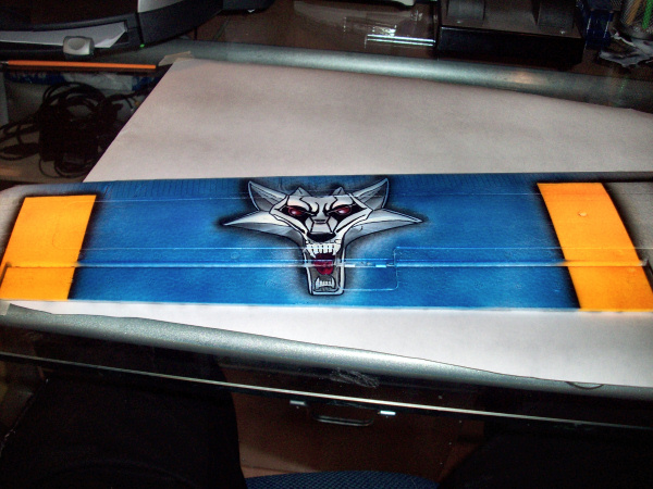

    ja ta mig tusan va snygt det blev...
    vill se mera nuuuuu
    måla stora nitar o plåtskarvar,stora uppslita hål är något jag oxå funderat lite på ,ögon stora rejäla ögon kanske du har lust att visa det oxå

    Självklart kan detta bli någon del i denna skola också.. ska se vad jag kan hitta på för kul.
    Ska bara ha klart FOXen först Den ska ju fassan flyga med i kommande helg. Det är hans kärra jag målar på..
    Men ni kan vara lugna.. det slutar inte efter denna. Min brossa har också en likadan som det ska kladdas på sen och jag kommer själva att snart beställa en likadan kärra.. och då kan man ju inte vara sämre.. Till min kommande har jag redan bestämt motiv.
    Eftersom detta tycks vara efterlängtat så kommer jag fortsätta skolan med hur jag gör motiven på dom andra kärrorna också.

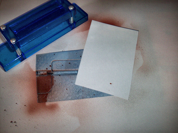

    Jocke >>> Ja till väldigt mycket använder jag vanligt papper som man brukar ha till skrivaren.. det är lagom tjocklek på det.
    I denna lektionen har jag dock gjort mallar i overhead film också. Det gör att du ser igenom din mall och kan placera den nogrannare.

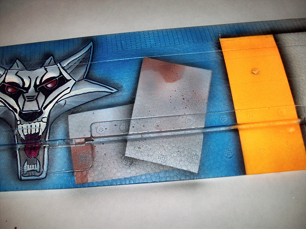

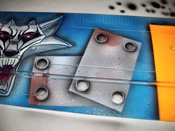

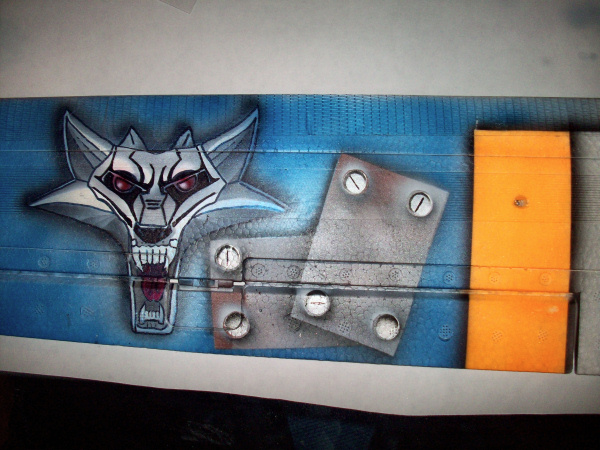

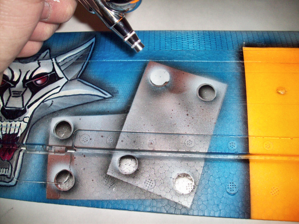

    --------------------------- Lektion 5 ---------------------

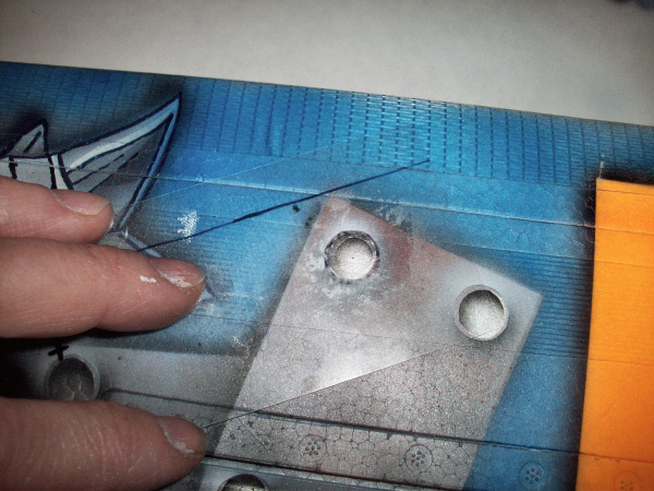

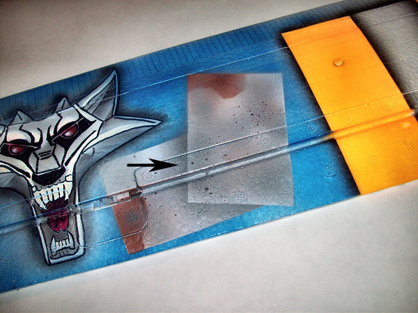

    Denna kom till av en slump och en ideé jag fick. Kladda lite på ett pappar innan idag bara.
    Jag har ingen aning om hur man gör för att måla nått som liknar en plåt men ett försök kan man ju göra. Testar man inte så vet man inte heller.

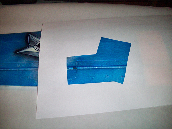

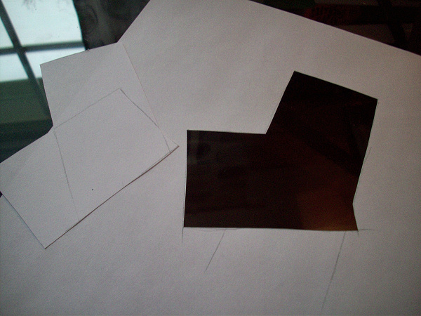

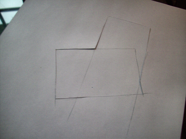

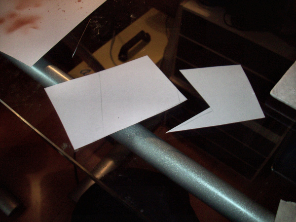

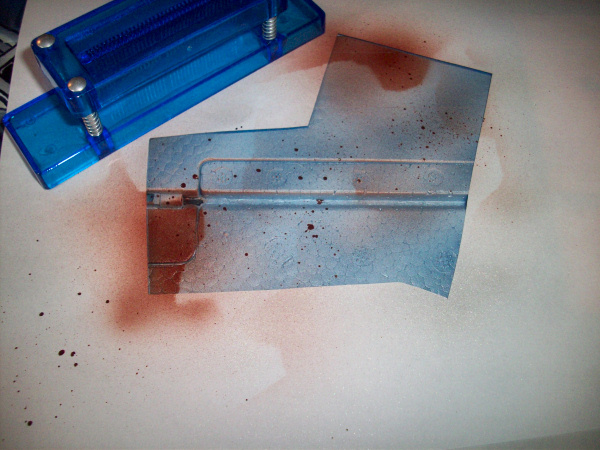

    Börja med att göra mallen som ska bli plåten. Rita upp det på ett vanligt papper och skär sedan ut hela plåten i ett stycke. Denna kommer senare vara 2 delad.
    Placera mallen där du ska ha ditt motiv.
    Sen är det bara att lägga dom färger du vill att din plåt ska ha.
    Jag kör litta svart, vit, silver och brun.
    Dela sen den mall du skar ut som ska vara plåt, om du valt att göra den i flera plåtbitar.
    Lägg den mall som ska föreställa den plåt som ska ligga överst.
    Dimma på lite grå, svart eller silver på den delen som går över den undre plåtbiten så att det blir litte skuggeffekt. (se pil)
    Lägg sedan på båda plåtbitarna igen och dimma lite svart runt om. Detta får dels effekt av skugga och dels framhäver det motivet mycket bättre.

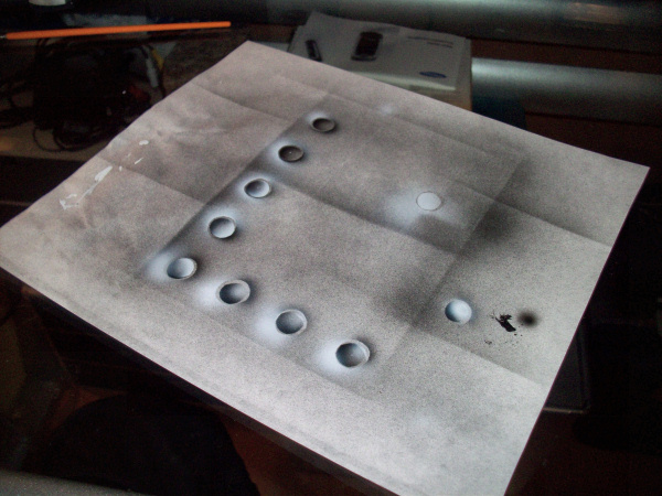

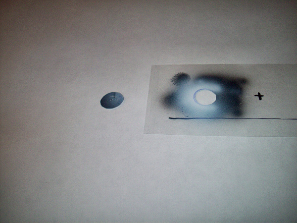

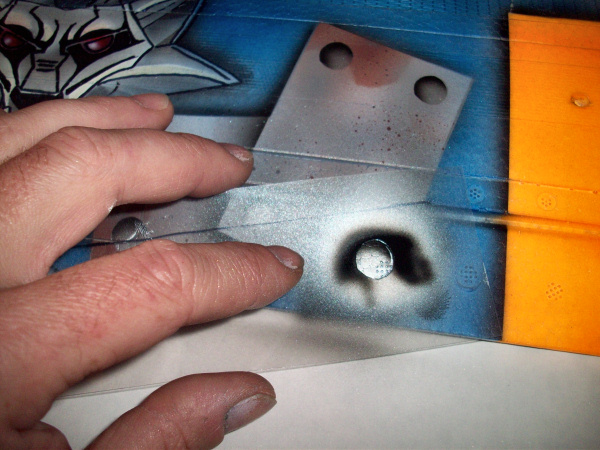

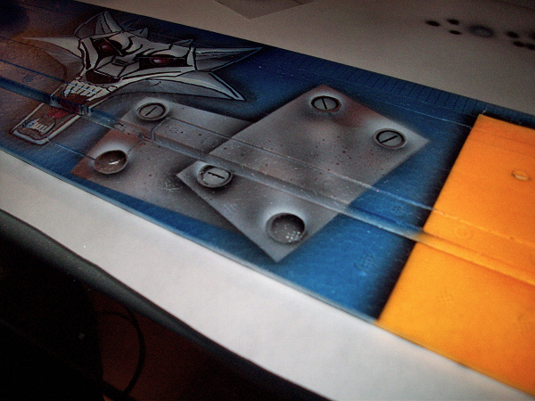

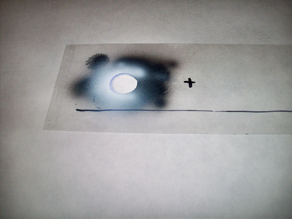

    Nu gör du en mall med ett runt hål eller den form du vill att ditt hål eller skruv ska ha.
    Sen gör du en mall till som består av en rund bit som är någon millimeter större än hålet du gjorde i den andra mallen. Det går alltså inte att använda den bit du skar ut ut första mallen för den blir för liten.
    Ta den mall du gjorde först och lägg den där du vill att hålet/skruven ska vara och dimma lite svart i ena kanten. Du ser på min mall hur jag lägger den svarta färgen. Lägg ej för mycket svart då det inte blir bra. Redan här har man något som ser ut som ett hål.
    Sen tar du den runda mallen du gjort som är någon millimeter större än hålet du använde precis. Håller den med en nål för att den ska stanna på plats med man sprutar färg.
    Lägg den så att den går en millimeter utanför hela vägen runt.

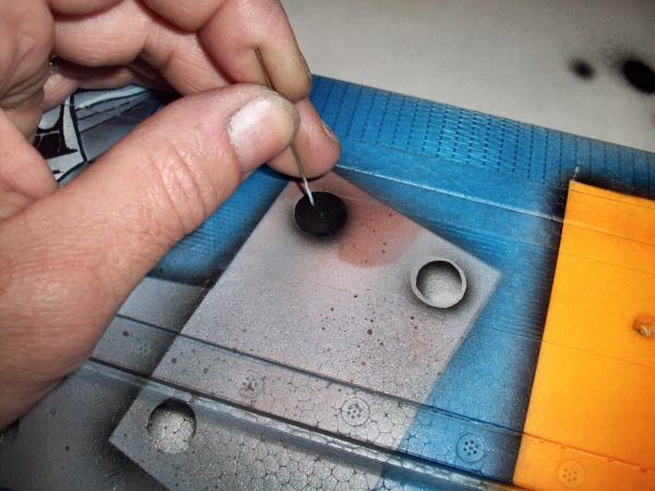

    Duscha lite tunnt med svart från motsatt håll än vad du gjorde med förra mallen med hålet i.
    Du ska nu ha ett resultat som ser ut så här ungefär. Man kan avsluta om man vill för det ser coolt ut som det är men vi fortsätter annars blir det för enkelt.
    För att höja effekten ytterliggare så använd samma runda mall som du just hade till den svarta skuggan och lägg lite tunnt med vitt från motsatt håll från det svarta.
    Och nu ska vi sätta dit ett par skruvar i hålen. Gör en ny mall med ett runt hål som är någon millimeter mindre än din första mall. Håll mallen över ditt hål.
    Lägg på färgen som din skruv ska vara i. Jag använde silver metallic. Jag valde att inte sätta skruv i alla hål för det ger bra effekt.
    När du e klar så är det bara att göra ett svart streck över "skruven"
    Såja, då va du klar.
    [B]Lektion 5 avslutad[B].. men den slutar inte här.. det kommer mera i helgen som ska handla om ännu mera skuggor.
