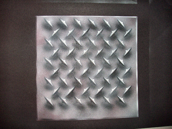

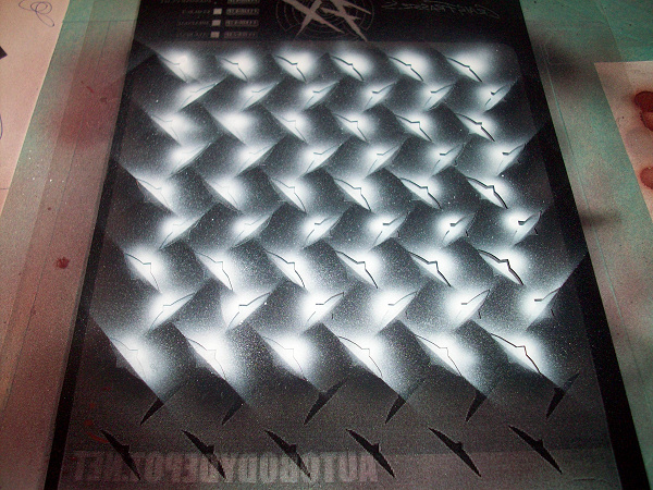

    Som vanligt har man vatt upptagen med litta annat och inte hunnit fixa ntt nytt..
    S nu tnkte jag slnga in ntt som jag kladda ihopa lite snabbt nu ikvll fr 5 minuter sen.
    Som vanligt med alla andra motiv jag lgger upp hr s har jag aldrig testat dessa frut s dom r lika nya fr mig som fr er.
    Denna har testat att gra p svart bakgrund. Kommer snart att gra en p vit bakgrund ocks fr jag tror den kan bli nnu bttre d.

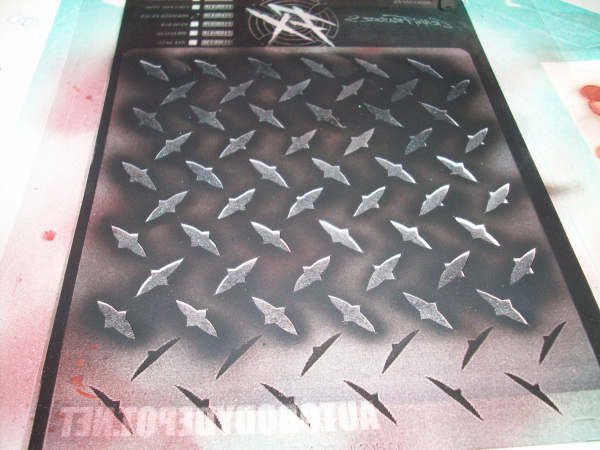

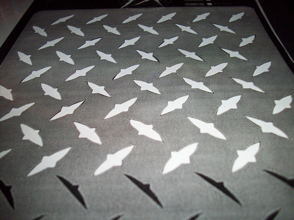

    ---------------------- Lektion ------------------------
    Ska frska gra ntt som kanske kan likna durkplt.

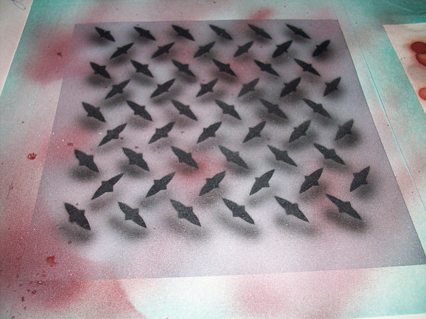

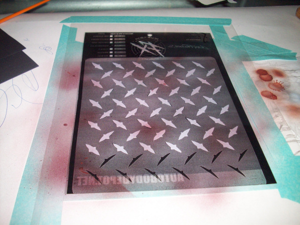

    Vi brjar som med alla andra att tillverka, skriva ut och skra till vr mall.

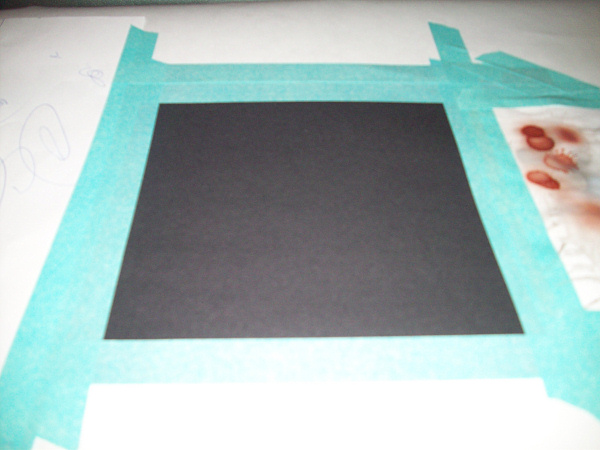

    Fram med objektet som ska dekoreras och fst det s att det inte flyttar sig nr du mlar.
    Brja med att gra "plten" i den frg du vill att den ska vara. Gr att gra som man knner fr..rd, gul, grn, bl eller vilken frg du vill..
    Lgg nu ut mallen ver bakgrunden och fst den ordentligt med tejp s att den ej kan flytta sig. Vi kommer att vika undan den senare ett par gnger och d mste den hamna p samma stlle nr vi viker tillbaka den.

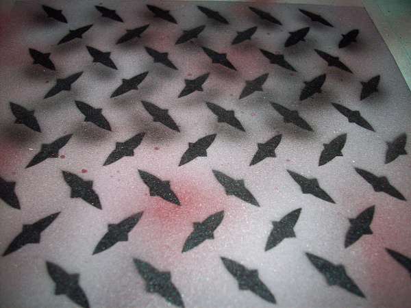

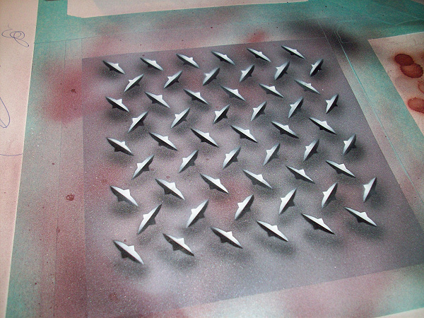

    Brja med att lgga svart ver hela mallen.
    Vik nu undan mallen. Lgg lite skugga p frihand under varje topp.

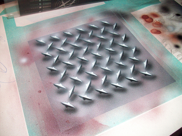

    Som du ser p dom versta raderna p bilden. Hr syns tydligt vad lite skugga kan gra fr effekt.
    Fortstt tills alla toppar har ftt lite skugga. D har du ntt som ser ut ungefr shr.

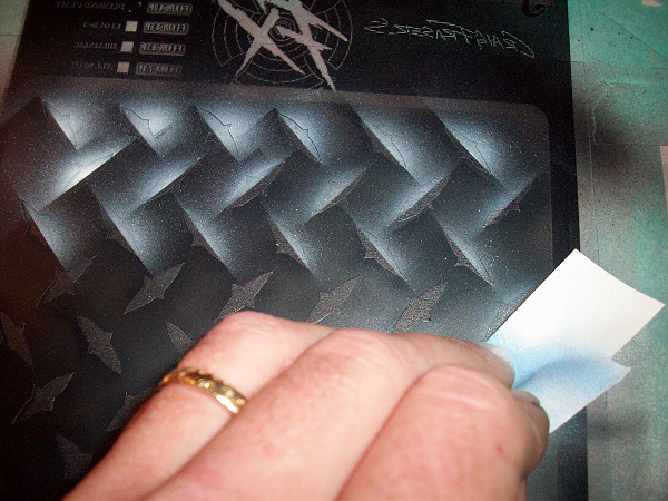

    Vik nu tillbaka mallen. Nu ska vi lgga lite highlite p topparna fr att kunna f effekten av att ljuset kommer frn det hllet. Ta en bit papper och maskera halva toppen. Ska vi ha ljuset att komma rtt med skuggan vi la innan s ska vi allts maskera undre halvan av toppen.
    Fortstt tills alla r highlitade.
    Lyft mallen och skda resultat. Nu kan det vara klart om man vill.
    Jag fortstter dock att frihandslgga lite highlite utan mall p varje topp fr att f lite "glans" i det hela.
    Klart..
    Har man en nyfiken dotter som hela tiden drar i slangen till sprutan, springer ivg med frgerna och pelar p allt man lgger fram nr man mlar s ge henne en frgburk med ngon frg du inte anvnder och lt henne mla litta ocks Mste ju brja i tid..
    ----------------- Lektion slut ----------------------------
    Som jag sa i brjan att jag kommer testa en version p ljus bakgrund sen vilket jag tror kommer bli nnu bttre.
    Stay tuned s terkommer jag med det snart.
    Inte skert det kan bli imorgon, r nog inte hemma d men det kommer inom kort.
    Ser att bilderna inte gr sig riktigt rttvisa.. Frger och snt blir inte riktigt terskapade p bild, srskilt inte med blixt. Motivet blir mycket bttre i verkligheten.
    Ska gra en liten test imorgon och lgga lite klarlack ver.. Det brukar gra att frgerna och konturerna blir mycket skarpare.
    Senast redigerat av Smajly den 2009-10-21 klockan 22:01.

    Snittsigt Benny !, vad anvnder du fr kniv fr att skra ut en liknande mall ? tar vl evigheter att skra till en sdan mall gissar jag Har du ngot speciellt papper ? s du kan anvnda mallen flera gnger nr det r snt jobb att skra ut den menar jag.
    Sg att du anvnde overhead film vid ngot av de tidigare inlggen ? funkar det bra? plast borde ju hlla i en evighet hehe.
    /Martin
  3. #43
    Standard
    Citat Ursprungligen postat av Sigun Visa inlgg
    /Martin
    Skriver ut motiven p vanlig skrivare och kopierar dom sen till overheadfilm och skr ut dom.
    Ja som du sger s hller mallen till lite fler gnger n vad papper gr..
    Just denna mallen gick snabbt att skra ut.. men jag hller p med en hel del andra nu ocks och dom tar EVIGHETER att skra Massa sm detaljer.. suck.. hehe
    Anvnder vanlig hobbykniv att skra med.. gr fin fint.. ibland bara ett rakblad.
    Senast redigerat av Smajly den 2009-10-21 klockan 21:52.

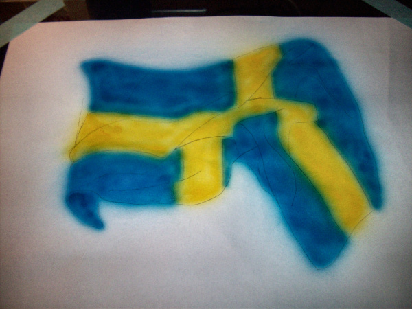

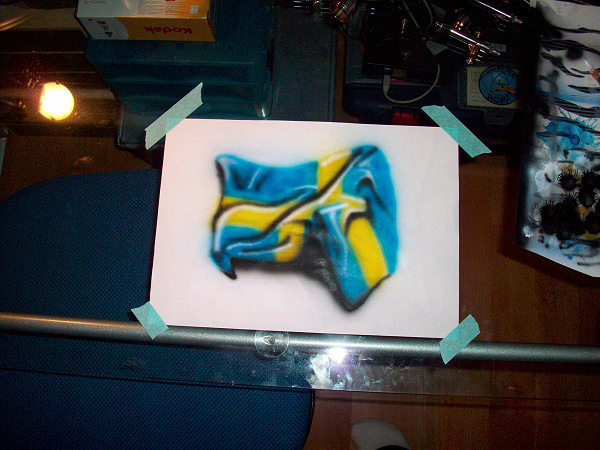

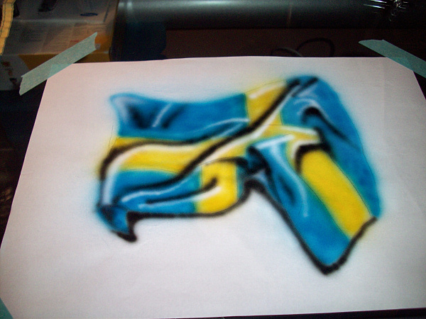

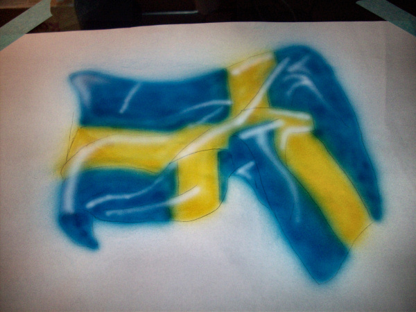

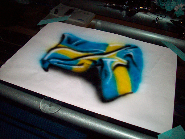

    Tja gubbar..
    Fortstter litta med dom hra skuggorna och vad det kan gra..
    Nu har jag slngt ihopa en kladd p en flagga litta snabbt fr att ni ska ha ntt att gra ver helgen.
    Den r inget serist utan bara fr att visa effekterna.
    Det r samma teknik som jag anvnt p den guldiga raptorhuven jag visade lite tidigare fast dr r det ordentligt gjort men det tar ocks litta mera tid d.

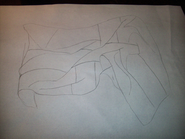

    Plocka fram ett papper och en penna.
    Kladda litta hur flaggan ska se ut med lite veck och snt.
    Brja med att fylla allt som ska vara gult och bltt (i mitt fall en svensk flagga)
    Sen p alla hjder/toppar dr flaggan r veckad lgger man litta vitt.
    Och p alla frdjupningar lgger man litta svart.
    S va de klart
    ------------------ Slut p lektion -----------------

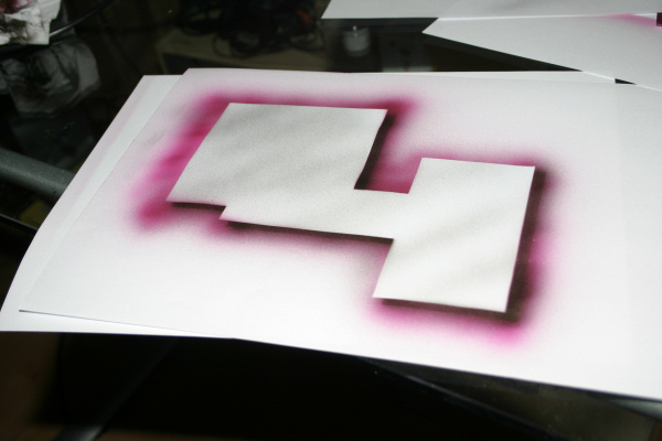

    Tjenare..
    Ett litet enkelt tips att f sina texter o mnster lite roligare och effektfullare r att lgga skugga p dom.
    En vanlig skugga som dom flesta brukar gra fr att lyfta upp texten frn underlaget r att man har sin mall ovanp och lgger skuggan p en bestmd riktning:
    Fr att gra det lite roligare kan man istllet hja upp underlaget ovanfr texten eller det man nu vljer att mla.
    Enkelt att gra p alla underlag oavsett vilken frg det r.. D r det bara att lgga p mallen och mla med vitt som en grundfrg och sedan lgga dom frger du vill ha.. Lgg sen skuggan "invndigt" ovanp bokstverna.

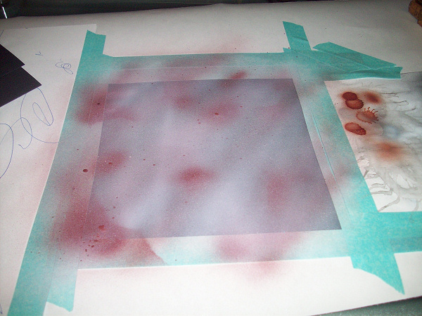

    Okey Smiley du ska veta att det svrs t dig hr i kllaren om ntterna..jklar smiley varfr blir det inte s bra o.s.v satt i kvll o gjorde rutor o det blev vl hyffsat men nd svor jag t dig nr jag skulle pilla dit pappresrutorna som maskerar dom omlade rutorna... sknt o ha ngon att skylla p nr det r pilligt och djkligt
    till frgan hr nu finns det en genvg fr att f till dessa rutor s man slipper att sitta o pilla dit en och en av dessa sm pappersbitar??

    Standard
    Citat Ursprungligen postat av wesse Visa inlgg
    Jo men wesse.. skr ut dina rutor p overheadfilm s har du en hel mall..
    Men ska du mla rutor direkt p vit frigolit s gr dina maskerade rutor av vanlig papperstejp.. klipp fyrkanter av tejp o lgg p frigoliten direkt och spraya dina rutor.
    r det p en helikopterhuv s lgger jag basfrgen och sen klarlack p det.. o nr det torkat s tejpar jag hela ytan med vanlig papperstejp o ritar upp mina rutor och skr ut dom i tejpen.. Men detta funkar inte p dessa husgrundsisoleringsmaterial som du anvnder till dina helikop... hrmm... flygplan, sorry. D drar tejpen med sig basfrgen och resultatet blir piss.
    Ska du gra mnster p ett plan kltt med oracover eller ntt snt s r det ju lttast att gra det med oracover ocks.. HAHahaha.. sa jag lttast.. ?!?!?!?! Jo ja tackar..
    Allt mnster p denna extra300 har jag kltt med oracover (det rda och bl) o gissa om det var en hel del brnda fingertoppar och MASSA jdra svordommar innan det blev klart..
    Senast redigerat av Smajly den 2009-11-05 klockan 20:51.
