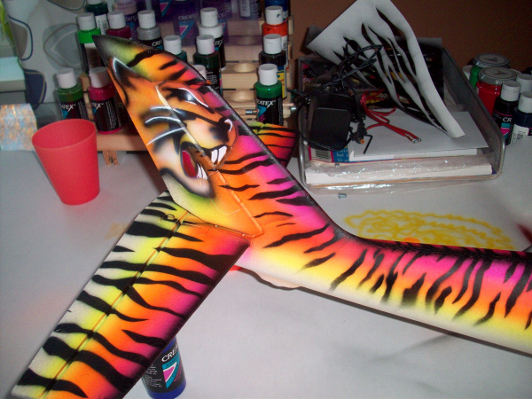

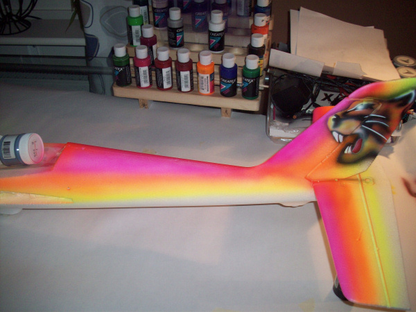

    ---------------------- Lektion 1 ----------------------

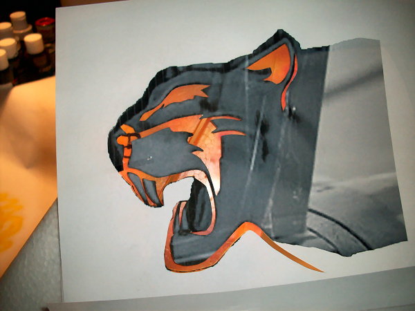

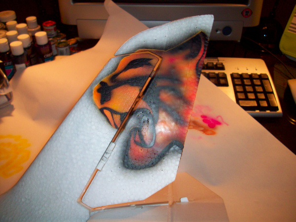

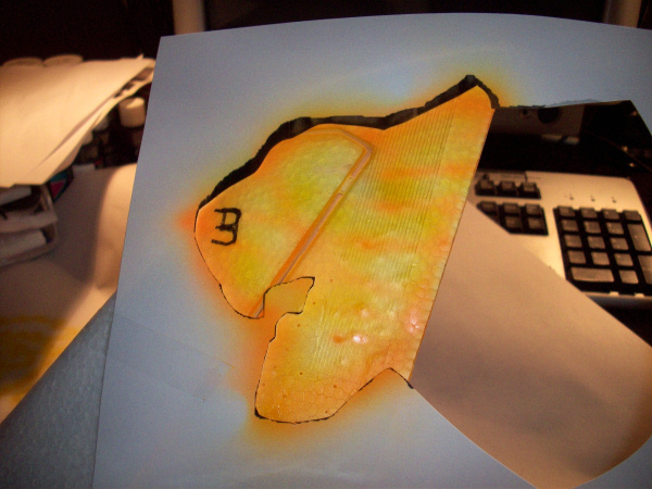

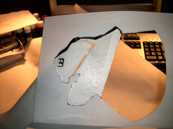

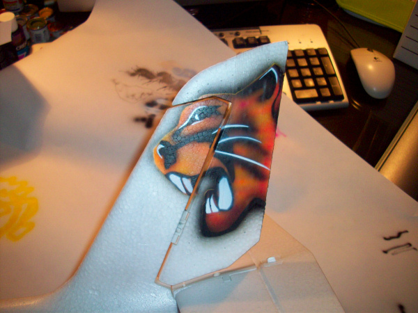

    Börja med att leta upp det motiv du vill göra. I detta fallet blir det ett djurhuvud.

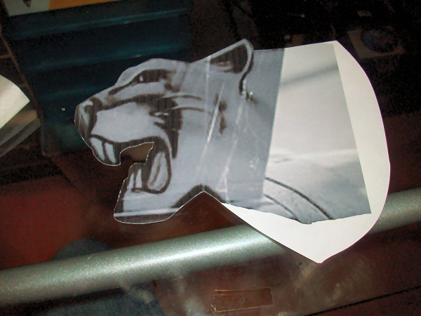

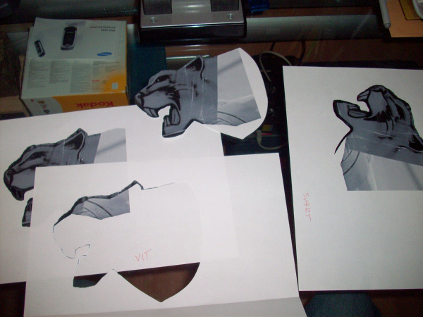

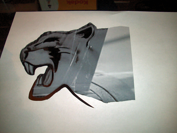

    Skriv ut motivet på papper i 4-5 exemplar beroende på hur detaljerat det ska vara när det är klart. På ett ex. skär/klipper du ut konturerna, på ett ex skär du ut själva huvudet, på ett ex skär du ut det som ska vara svart och på ett ex skär du ut det som ska vara vitt.
    Välj lämpligt föremål att lägga motivet på, i detta fallet fenan på Fox'en.

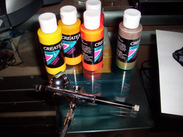

    Plocka fram det du behöver som t.ex. lämpliga färger (på bilder är det bara ett urval av det som använts) och sparka igång kompressorn och ställ in lämpligt arbetstryck. Normalt kör jag mellan 1,5 till 2 bar.. Till lite större och mer täckande målning höjer jag upp den till nästan 3 bar. Alla färger jag kör med här är transparanta utom svart och vitt som är solida.

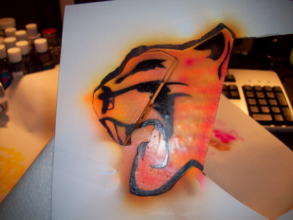

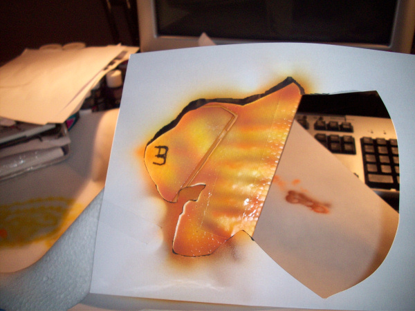

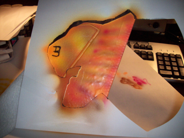

    Placera konturmallen där du vill ha motivet, fästes lämpligen med en tejpbit eller liknande.

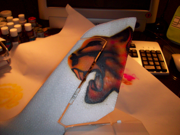

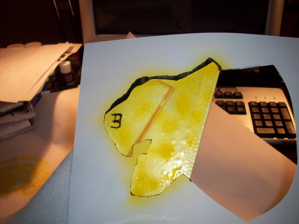

    Sen är det bara att härja fritt med sprutan. Eftersom färgerna är transparanta så börja alltid med den ljusaste först och bygg sedan upp lager för lager med mörkare. Spraya hela tiden rakt mot objektet. Sprayar du från sidan eller nått så kommer mallen att lyftas och färgen läcker ut på ytor du inte vill ha den på.. Lyfter den sig lite när du sprayar rakt på så gör det inte så mycket.

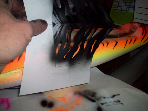

    Ta den mall du skurit ut det som ska bli svart och placera över motivet. Låt den första mallen sitta kvar under.
    Spraya över det du skurit ut med svart färg och ta sedan bort mallen.

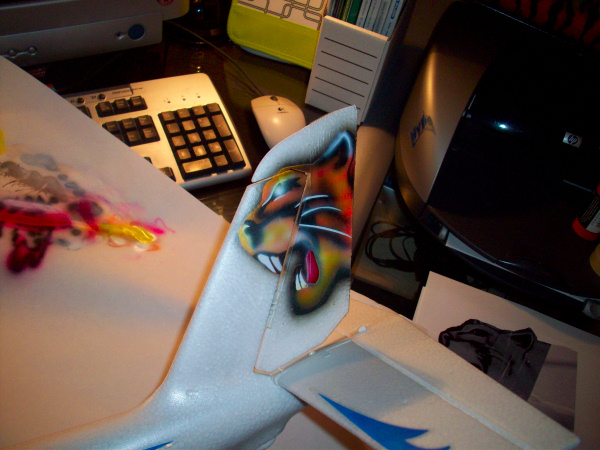

    Valfritt: Lägg i lite skuggning där du tycker det behövs för hand utan mall.
    Ta sedan bort konturmallen och beskåda ditt verk.

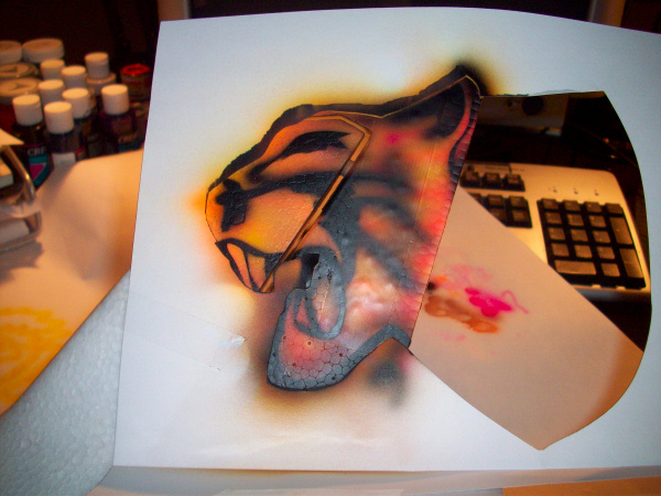

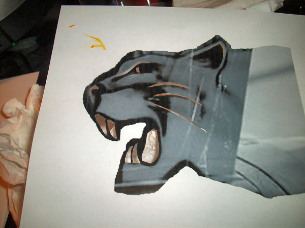

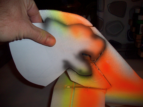

    Om du vill så tar du mallen med själva huvudet på och håller den över ditt motiv. Spraya lite försiktigt med svart färg runt mallen för att få lite toning bakom motivet.
    Börja spraya på mallen och närma dig kanten sakta tills du tycker det blir lagom skuggning.

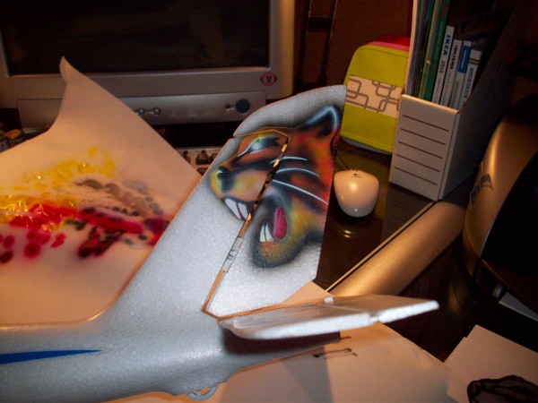

    Ta nu den mall du skurit ut för det vita och håll den över ditt motiv och spraya vitt där du skurit ut.
    Här kan motivet om så önskas vara klart!
    Valfritt: Dimma lite vitt på parti du vill ha ljusare.
    Valfritt: Dimma lite mer av grundfärgena om du vill förändra motivet lite.
    Själv la jag på lite mer gult och orange. Även det som ska vara tungan har fått röd och mörkröd färg. Håll den "vita" mallen över när du sprayar tungan så sprider inte färgen sig till det andra.
    Skåda ditt verk.
    Bry dig inte om att försöka få det helt perfekt för då kommer det bara strula till sig.. Om en färg skulle dimma lite på fel ställe är det inte hela världen och kommer inte synas så mycket när du väl e klar. Försök inte för mycket att få två sidor likadana för det kommer inte bli så ändå Skulle en mall kasa lite så lägg inte för stor energi på att få den 100% rätt igen. Det ska ju synas att det är "himmagjort"
    Båda sidor tog ungefär 1,5 timme tillsammans inkl. tvätt av sprutan mellan var färg. När jag tvättar den så spolar jag den bara under mycket vatten och rensar i koppen med en tops, tar ut nålen och torkar av den.. sen höjer jag upp trycket till 3 bar och sprutar på ett papper tills det bara kommer luft. Oftast räcker detta mellan olika färger.
    Sådärja.. Lektion 1 avslutad.
    Fortsättning med lektion 2 blir nog i morgon kväll igen (om jag hinner).
    Senast redigerat av Smajly den 2009-10-14 klockan 11:08.

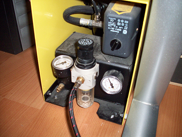

    Vad använder du för kompressor? Är själv ute efter en riktigt tyst och riktigt billig, tyvärr två egenskaper som inte passar så bra ihop... Får nu springa över till grannen och låna hans skränande Jula-kompressor.
  12. #12
    Standard
    Citat Ursprungligen postat av ChristerL Visa inlägg
    Kanontråd, väntar på nästa avsnitt!
    Hehehe.. sant som du säger.. Billig = högljudd / Dyr = tystgående.
    Den jag har är SilAir 20A (SilentAir). Dags pris vet jag inte direkt men kostade runt 3000:-. Sist jag såg ett pris i staterna låg den på runt 450 dollar.
    Låter inte mer än ett kylskåp gör, samma princip o kompressor som sitter i kylskåp fast denna är oljekyld.. Som högst 30 dB. Helautomatisk vilket gör att den själv startar o bygger tryck när den behöver o stänger sig när den e klar. Många av dom lite billigare går konstant vilket också gör att du inte kan köra lika länge med den. Då behöver du oftast stänga den efter ett tag och låta den vila/svalna.
    Jag ska göra en lite länklista som en del av kursen sen med tips på saker som färg, kompressor o sprutor.

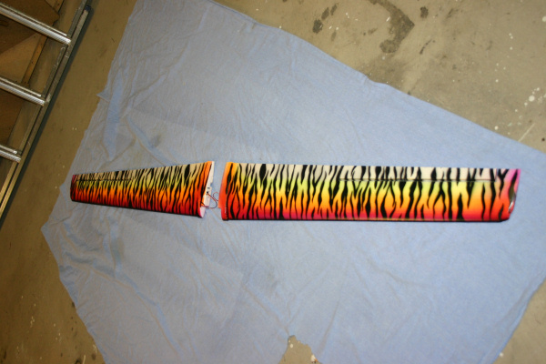

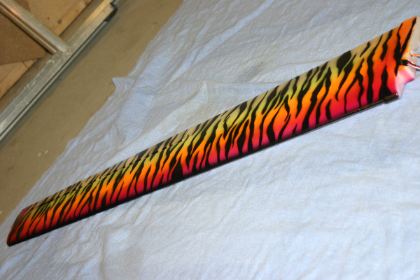

    Har bara gjort ett försök hittills, annars har det blivit raka ränder i olika färg på ovan- resp undersidan....

    Har bara gjort ett försök hittills, annars har det blivit raka ränder i olika färg på ovan- resp undersidan.... http://www.rcflyg.se/forum/attachmen...2&d=1214689818
    Helt okej försök om det är första gången.. Så såg mina första ut också tills jag upptäckte vad lite skuggor och highlites kan göra till ett annars enkelt motiv..

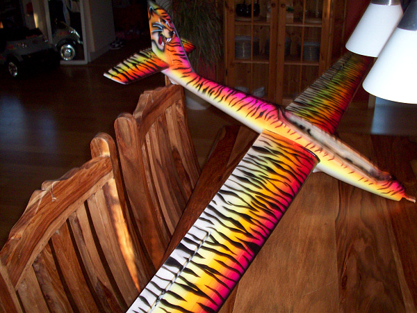

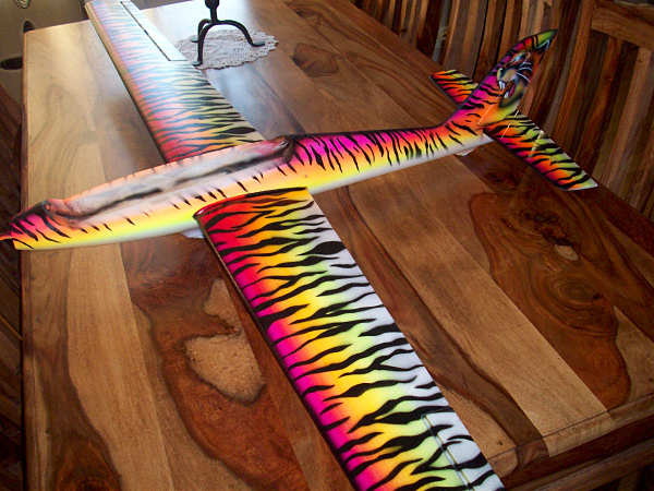

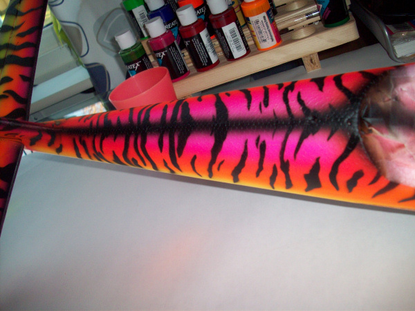

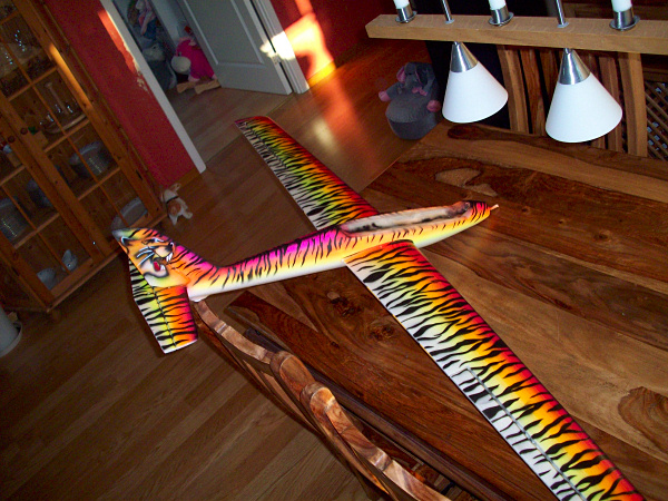

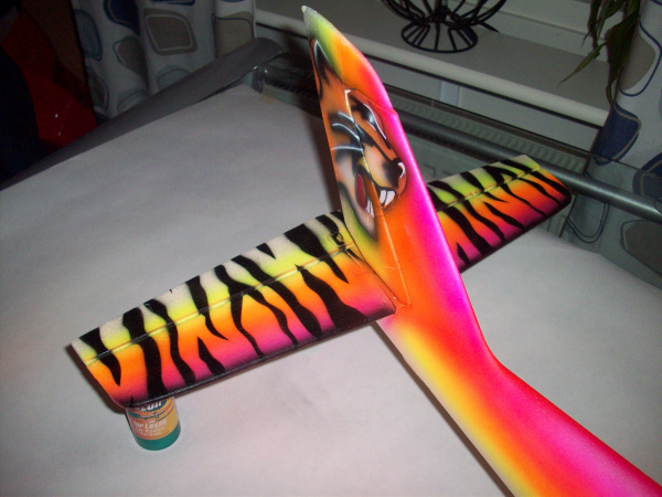

    Som lovat kommer här del 2 som visar hur jag gjort mönster på vingar och kropp.
    Ett enkelt och snabbt motiv som inte tar så lång tid.

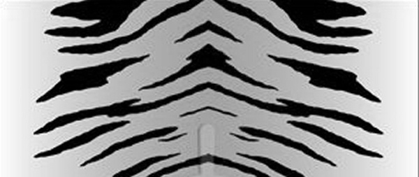

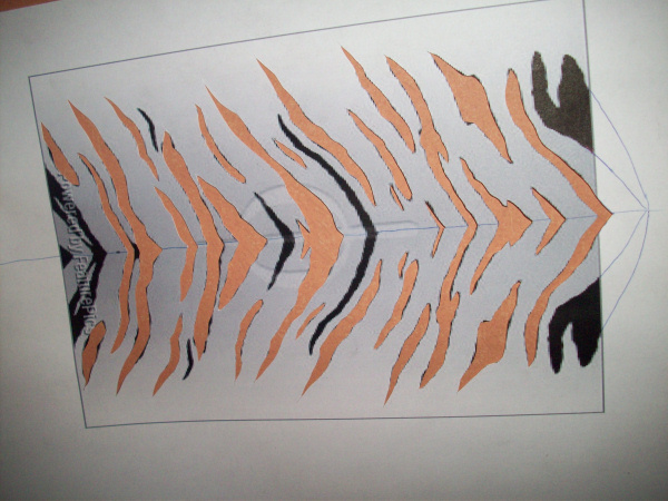

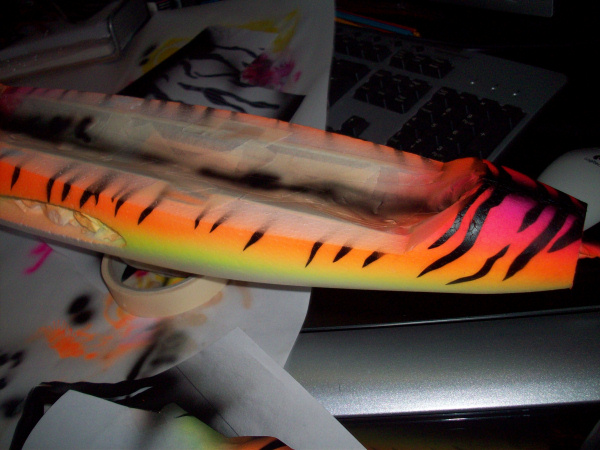

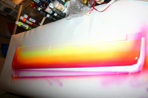

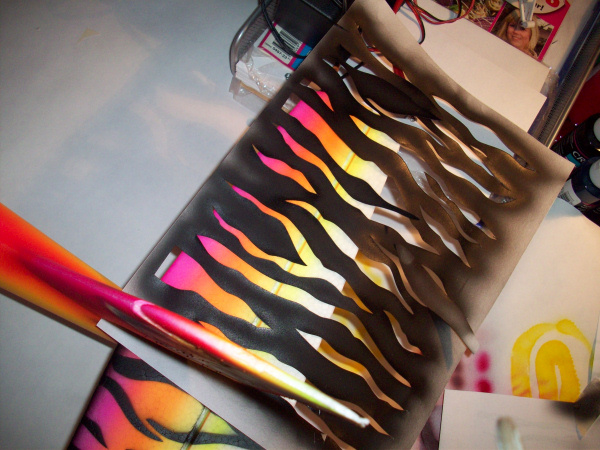

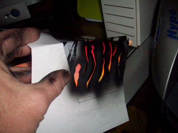

    ---------------------- Lektion 2 ----------------------

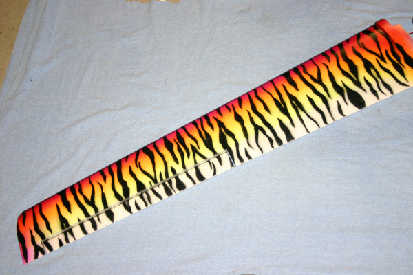

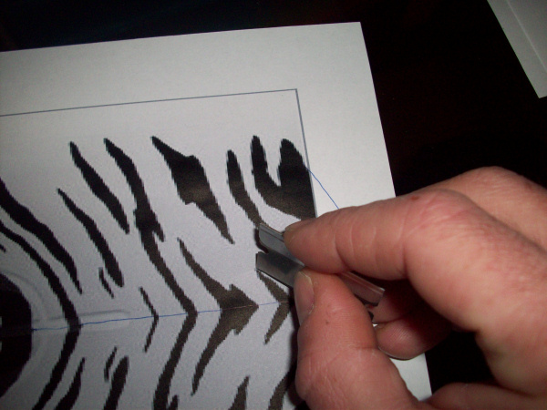

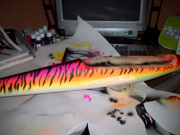

    Eftersom detta ska vara på ryggen av planet så får vi leta upp en ny mall som liknar ryggen på tigern. Följ anvisning i Lektion 1 och skär ut det du vill färglägga i t.ex. svart som det blir i detta fallet.

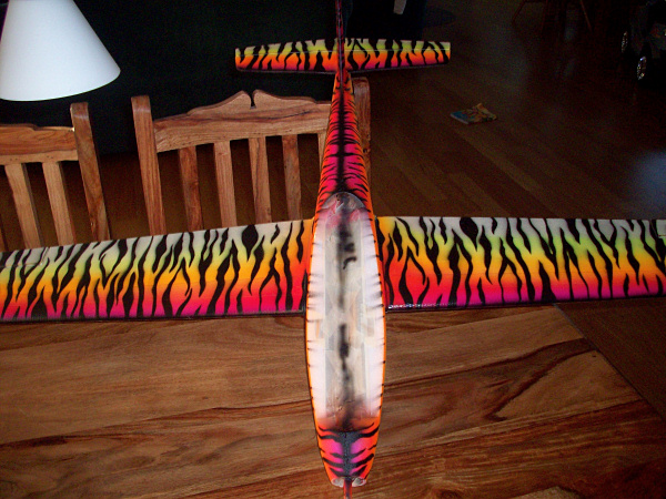

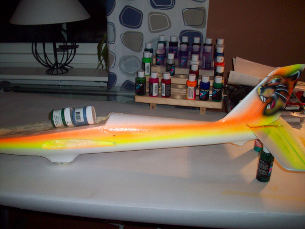

    Börja med att maskera allt du inte vill ha målat på kropp och vingar.

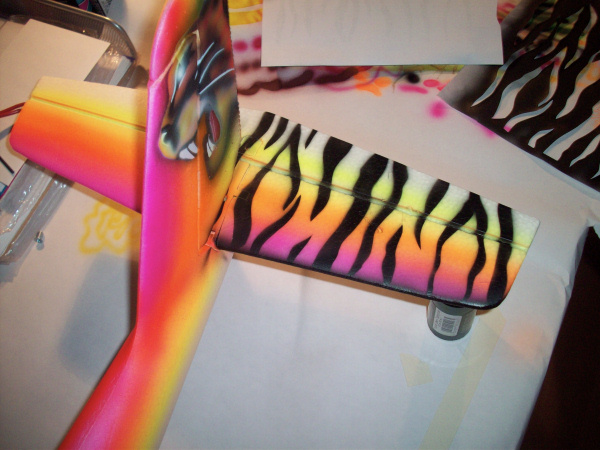

    Lägg dina grundfärger du vill ha underst. Börja med den ljus och arbeta dig uppåt tills du är nöjd.
    Använd mallen du hade i lektion 1 för att maskera huvudet så att det inte blir missfärgat.
    Sen är det bara att fortsätta tills du blir nöjd med kroppen...
    ...och gör samma sak på vingarna.
    Till bakvingen använder jag samma mall som ska vara till framvingarna. Leta upp lämpligt mönster och skriv ut i önskad storlek på skrivaren och skär sedan ut det du vill färglägga.
    Här använder vi ett tiger-randigt mönster...
    ...som placerat på vingen och sprayas över med svart färg. Här kan du använda vilken färg du nu vill ha bara du tänker på att den är solid om den ska fylla fälten. Kör du med transparant blir resultatet något helt annat.
    Samma princip gäller för kroppen. Lämpligt mönster i önskad storlek skrivs ut...
    ...och skär ut i dom fält som ska färgläggas.
    Lägg din mall där du vill ha mönster och spraya med svart. Var försiktig när du lägger vid ovandelen av kroppen så att inte för mycket färg läcker under mallen på andra sidan.
    Kan vara lite knepigt om mallen är för stor att vika den runt en kropp som är rund och böjd på mer än ett håll. Kör inte för högt tryck på sprutan.
    Använd åter igen samma mall till huvudet som innan för att inte spraya ut på det motivet.
    Om du vill så avsluta med att duscha lite svart färg längs med ryggen på kroppen och framkant på vingarna för att få lite coolare effekt men detta är en smaksak vad man vill göra.
    Och nu gott folk är vingarnas ovansida och kroppen klar. På min har jag dimmat över vanligt klarlack man köper i biltillbehörsaffären för att en lite slitstarkare yta på det hela. Med en segelkärra landar man inte direkt på en nyklippt golfgreen alltid.
    Färgerna blir inte rättvisa som vanligt på bild, dom ska ses ute i dagsljus för då blir dom ännu klarare. Lägger du lite klarlack över så höjer du den effekten ytterliggare.
