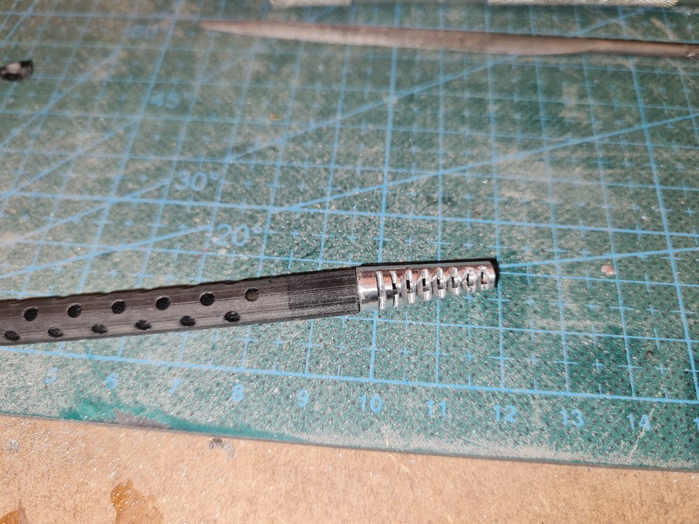

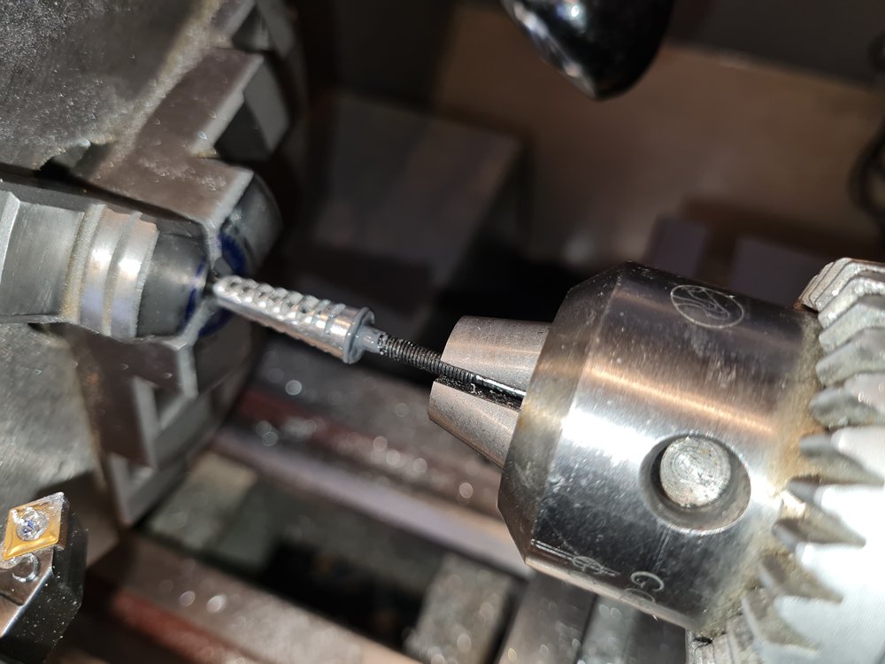

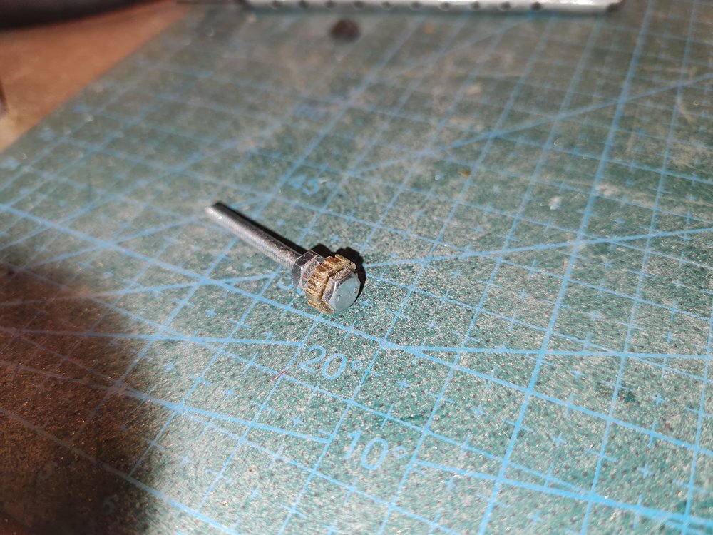

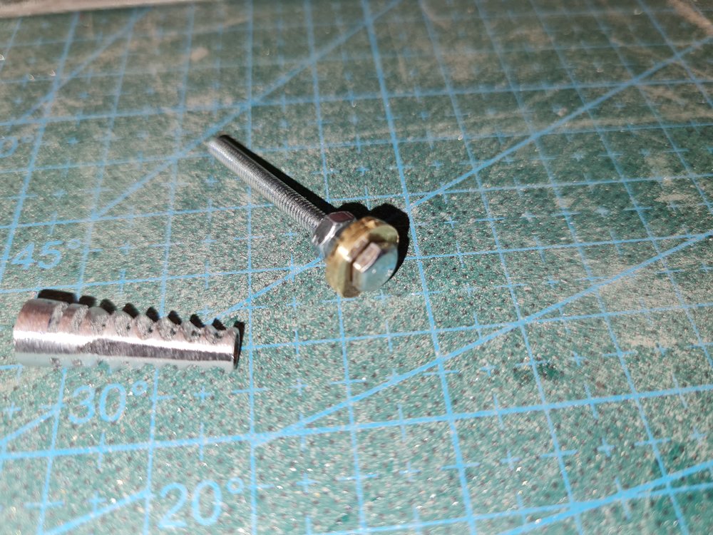

    För att få något att fästa bromsen i mynningen på pipan limmar jag fast ett par stumpar M3 bult.
    Mellan mynningen på pipan och bromsen sitter det en spännring som jag tillverkar ur 0,9 mm tjock mässingsplåt. Men eftersom svarven agerar som en stor limklämma så får svarvandet vänta en stund eller fem.

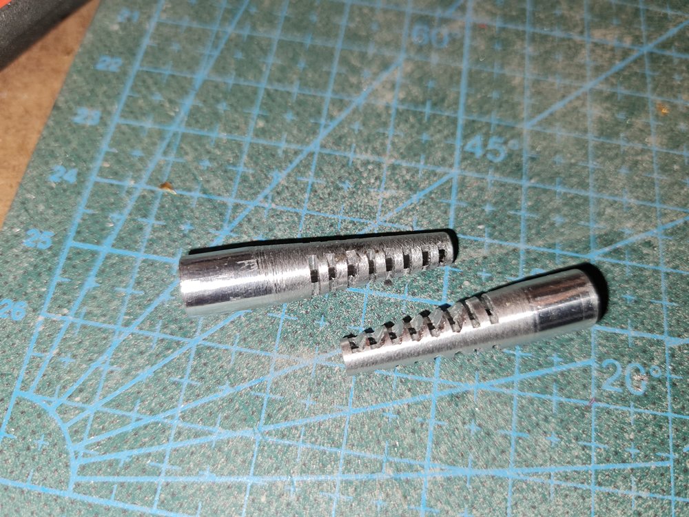

    Provmontering av den första mynningsbromsen.

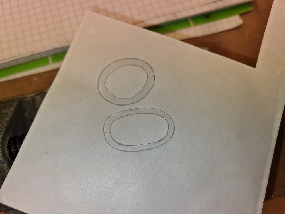

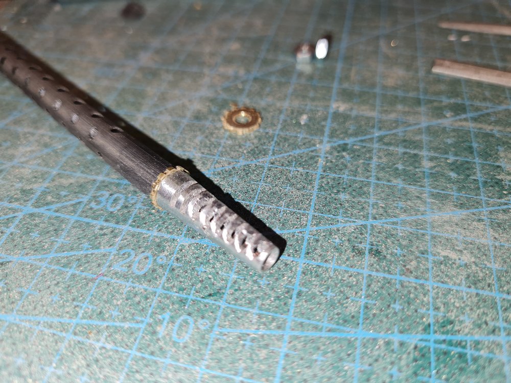

    Efter lite spännande fräsning så är spännringarna klara.
    Det ser ut som om de passar.
    Det är här de hör hemma.

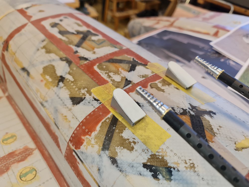

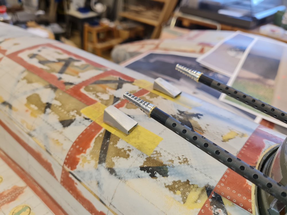

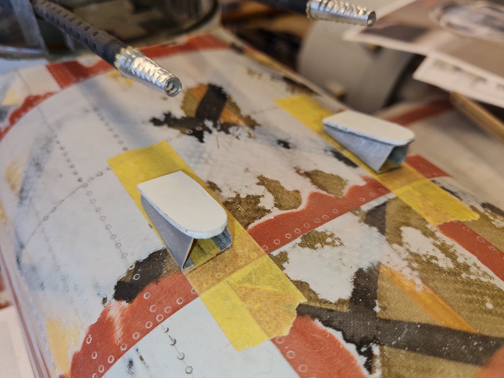

    Efter en del mätande, räknande, klippande, filande, plåstrande, mer filande, mer plåstrande.....
    Två ..... deflektorer....åtminstone tror jag att de kallas för det.
    Pansarplåtarna på plats....tillverkade av 1,6 mm tjock styrene.
    När limmet har torkat så skall jag slipa dem till rätt form.

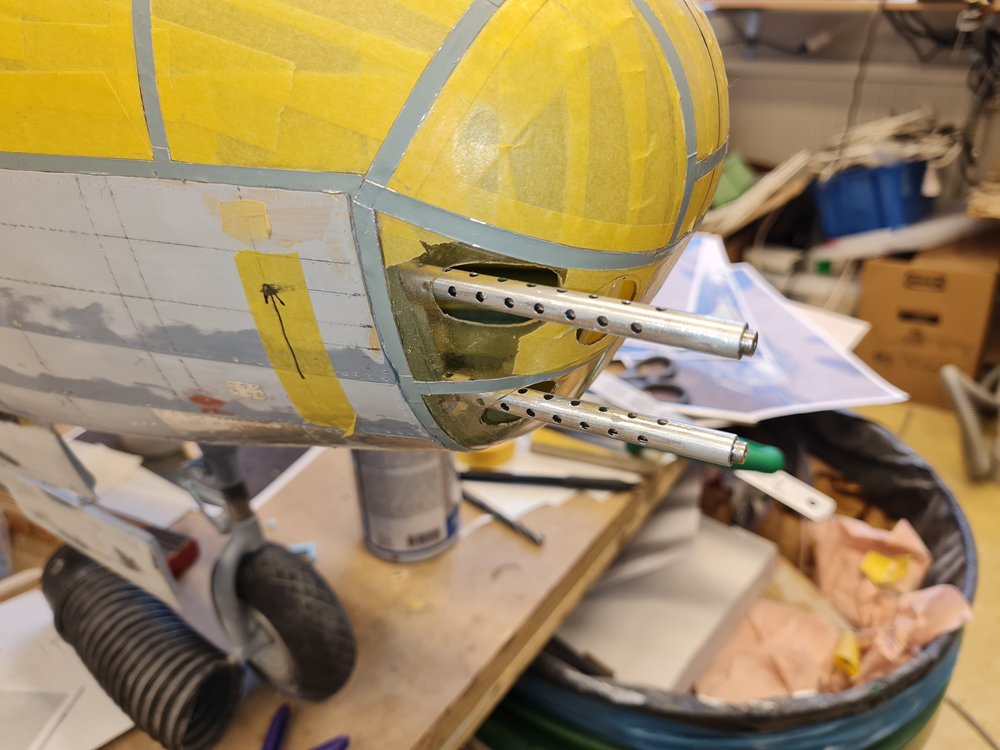

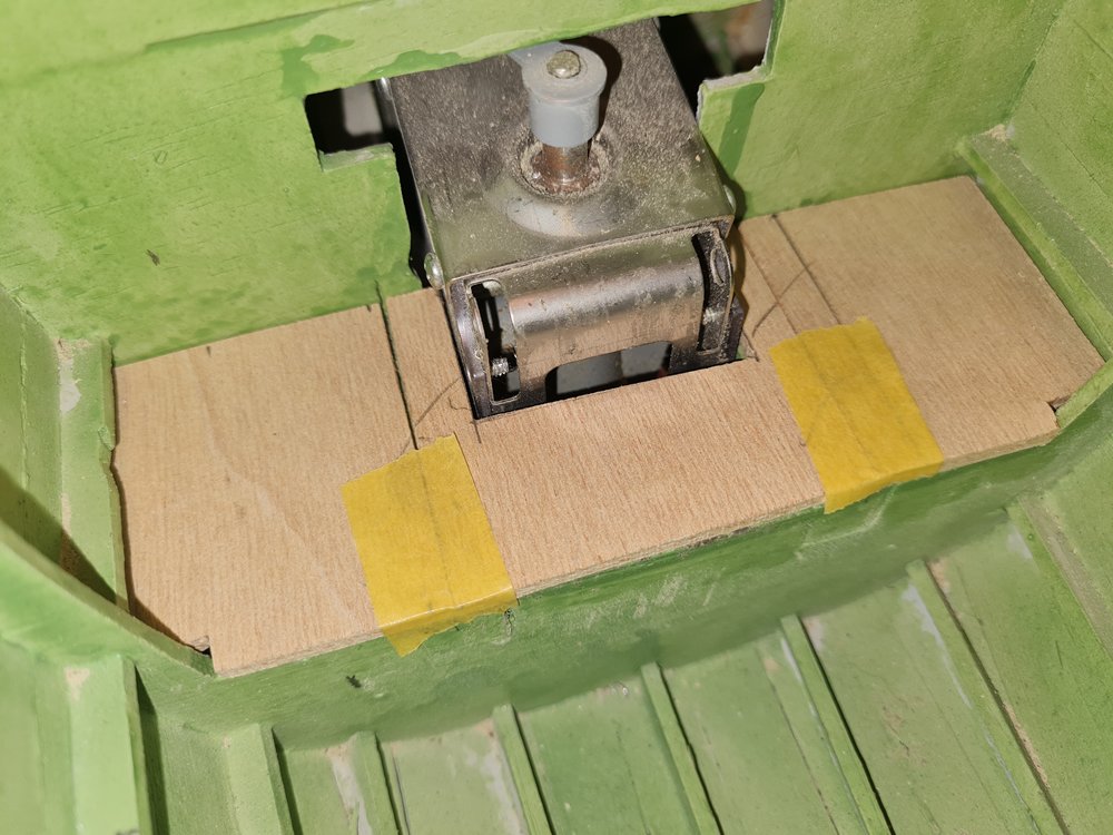

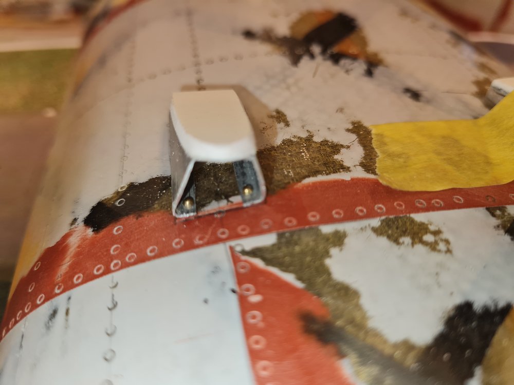

    Den första har limmats på plats och har fått några nitar som extra förankring.
    Medan limmet torkar så började jag klä in nosställets mekanik i nosskyttens utrymme så jag kan installera kulsprutorna.

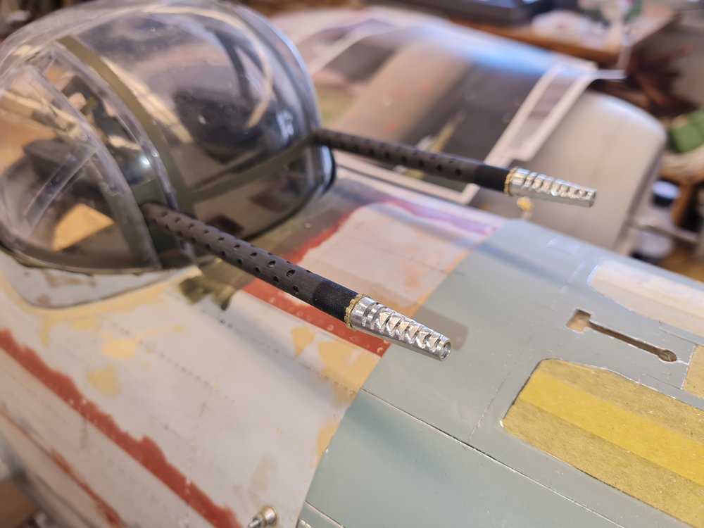

    Kulsprutorna har fått hyllor att tillbringa sin tillvaro på och de har passats in så piporna sticker ut i rätt vinkel och på rätt plats.
    Det här skall bli ringar som håller kanvasen runt kulsprutornas pipor på plats mot kabinhuven.
