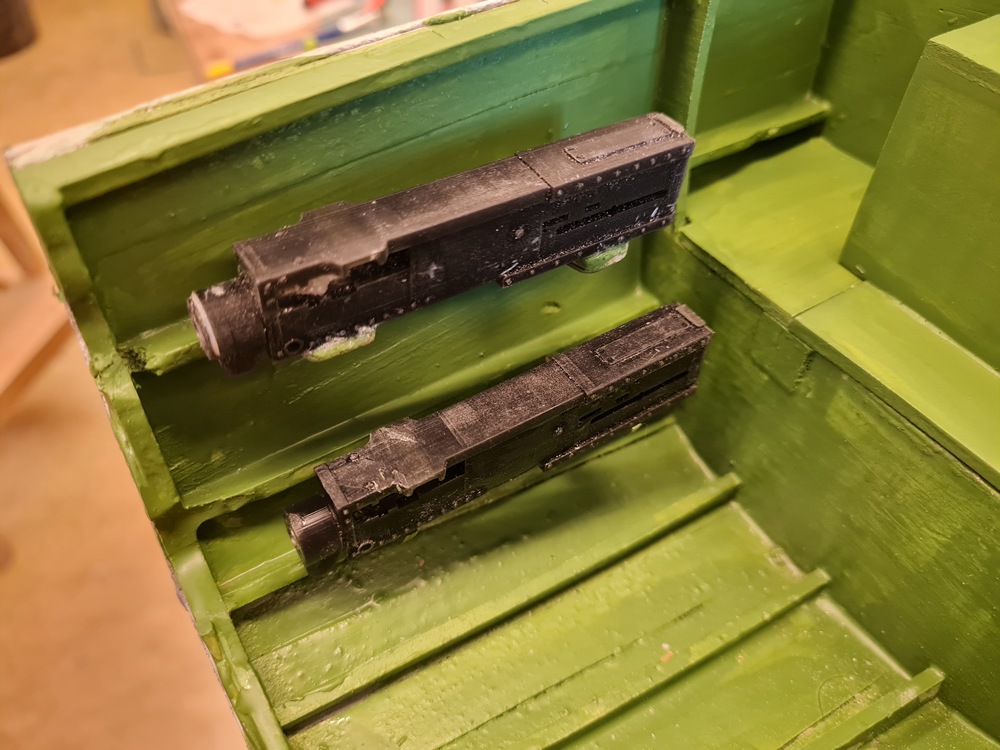

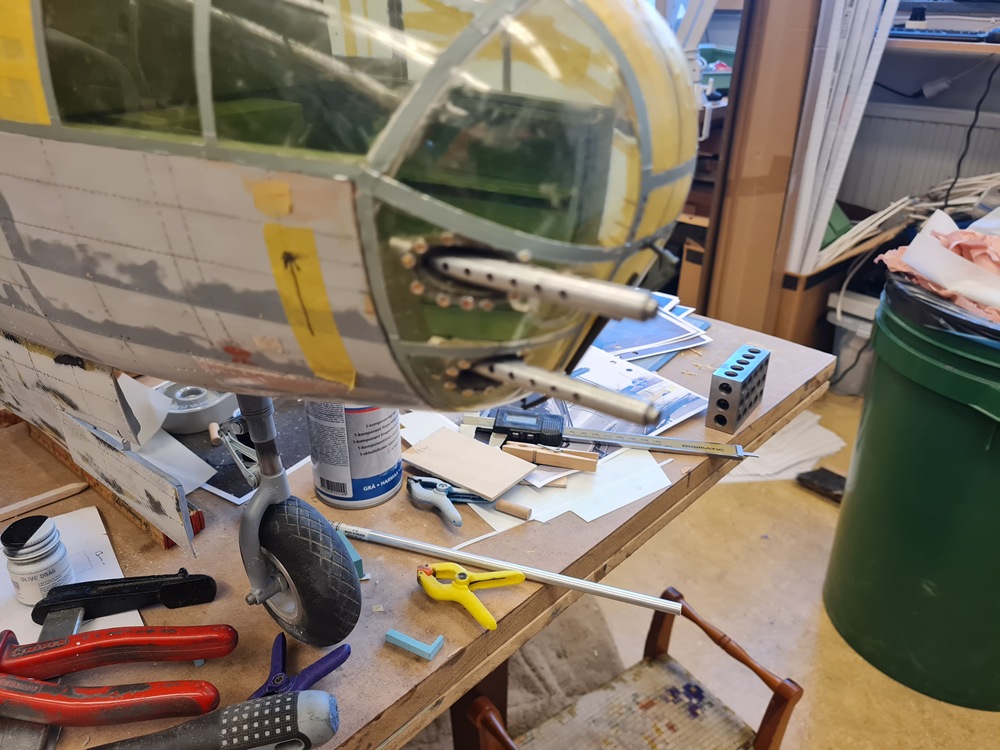

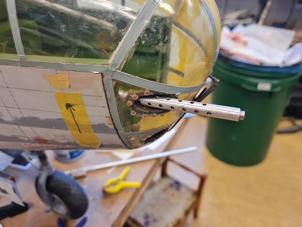

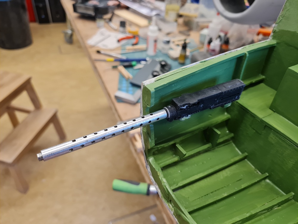

    Den översta kulsprutan monterades fast idag.
    Huven behöver verkligen rengöras invändigt.
    Den undre kulsprutan hittade också sin plats i tillvaron.
    En något suddig bild...kameran ville inte fokusera.
    Men den behöver nog göras ren den med.

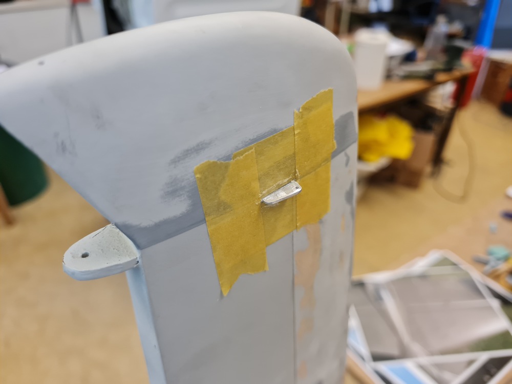

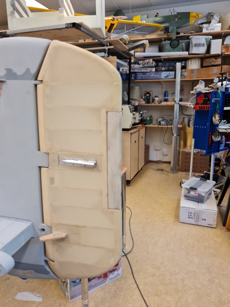

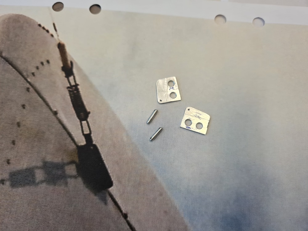

    Då är det dags för "sluttampen" på detaljeringsarbetet. Dags att ge mig i kast med stabben och fenornas detaljering.
    Det här är några av delarna till antennernas fästen.

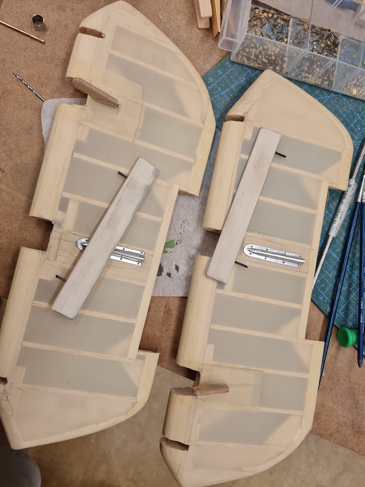

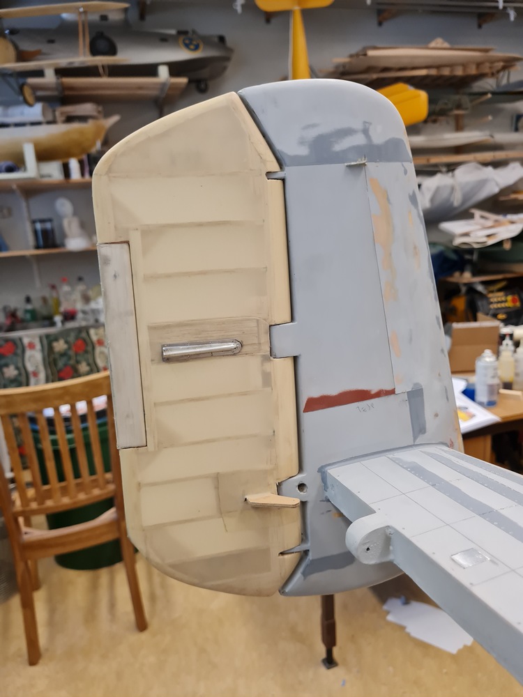

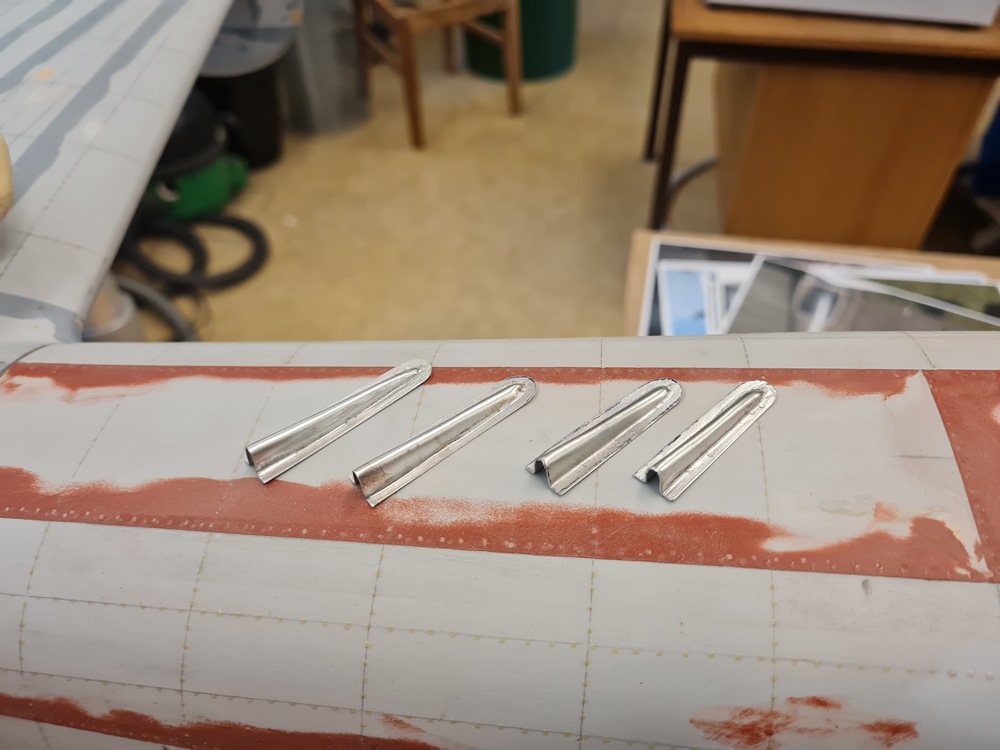

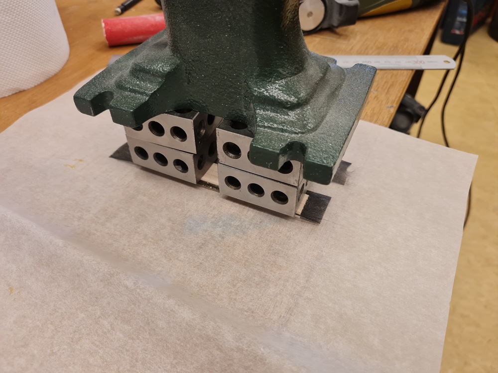

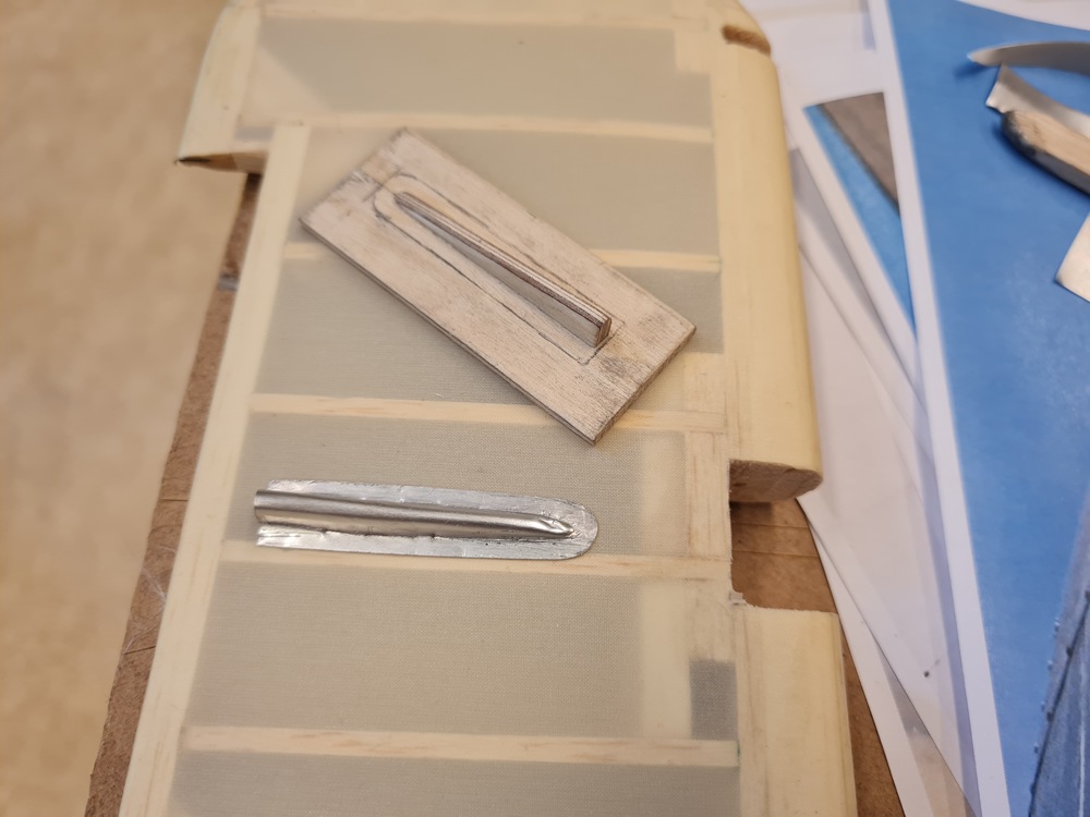

    Det var dags att börja montera plattorna i fenorna så det var just det jag gjorde.
    Sidoroderna har sådan här skydd över stötstängerna till trimroderna...så det blev till att tillverka en testbit...

    Göran, vilken detaljrikedom. Vilken tjocklek på alu-plåten använder du för dessa små detaljer? Är det lithoplåt?

    Tjockleken på lithoplåten är 0,3 mm.

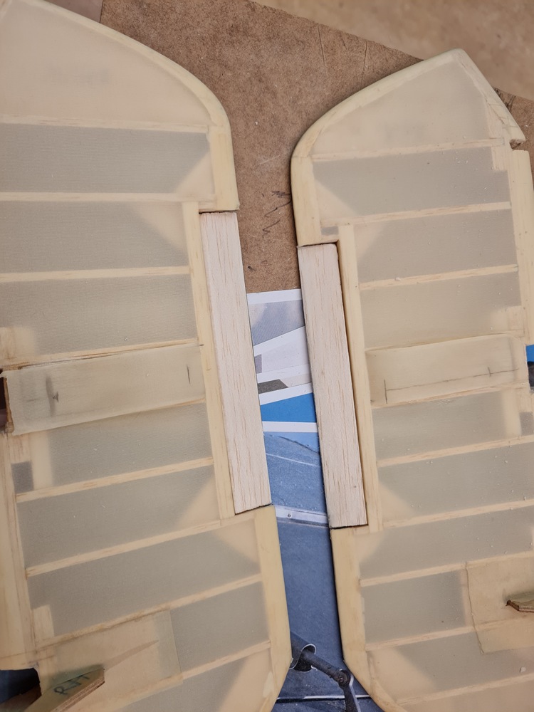

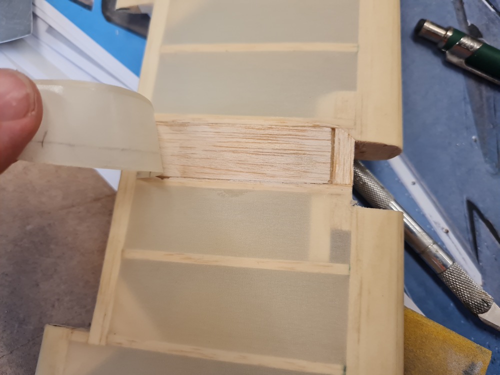

    Fyra klara!
    Två till roderna, två till höjdroderna.
    För att få en stabilt underlag skar jag upp klädseln och monterade en bit balsa....tyvärr upptäckte jag att min burk med Balsaloc var "något" torkad.....
    Ny är på väg från MBS Rc Models....
    Blivande trimroder.
