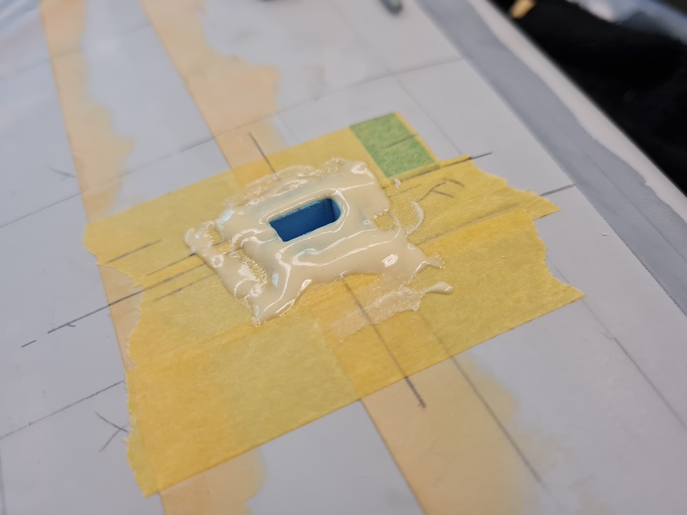

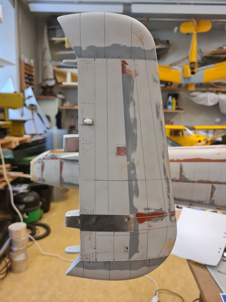

    Den vänstra där den hör hemma.
    En epoxy/microballong mix för att få chemiwooden att smälta in lite bättre mot stabbens yta.

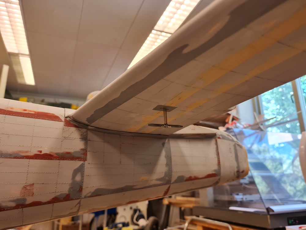

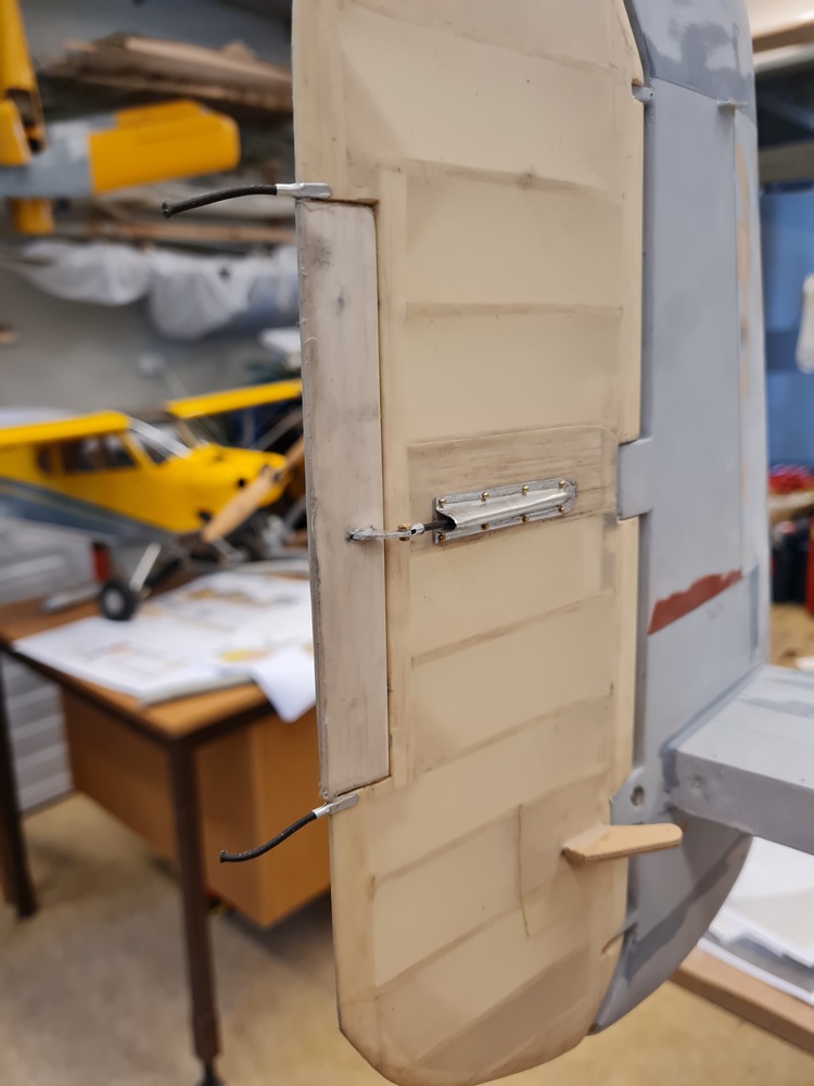

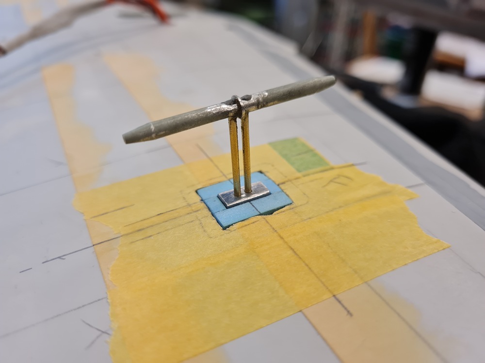

    Efter att ha slipat bort merparten av microballongmixen så la jag dit lite för-primad Flitemetal och passade in antennerna.
    Och så här ser det ut...
    Nu är det bara kvar 3-4 typer av detaljer varav en består av två stycken...och resten av hundratals, hundratals....

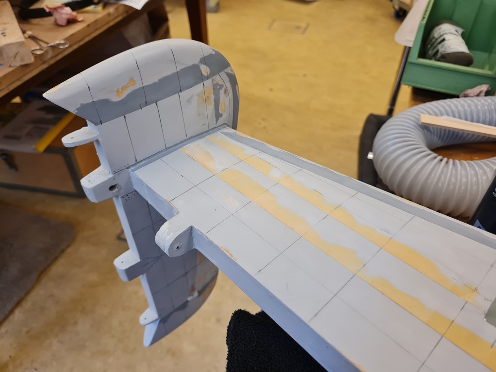

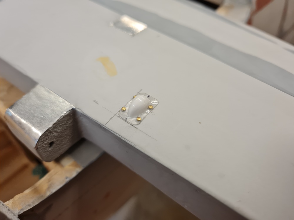

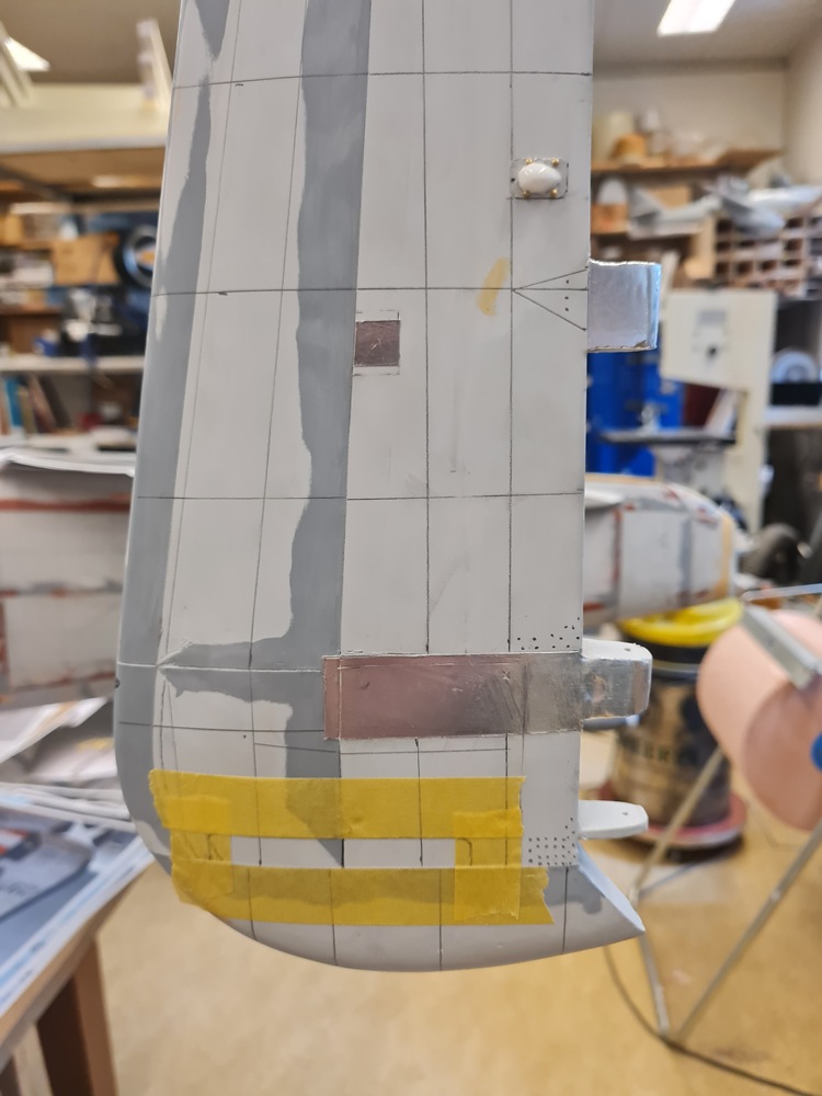

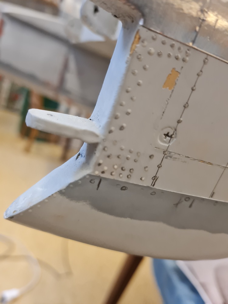

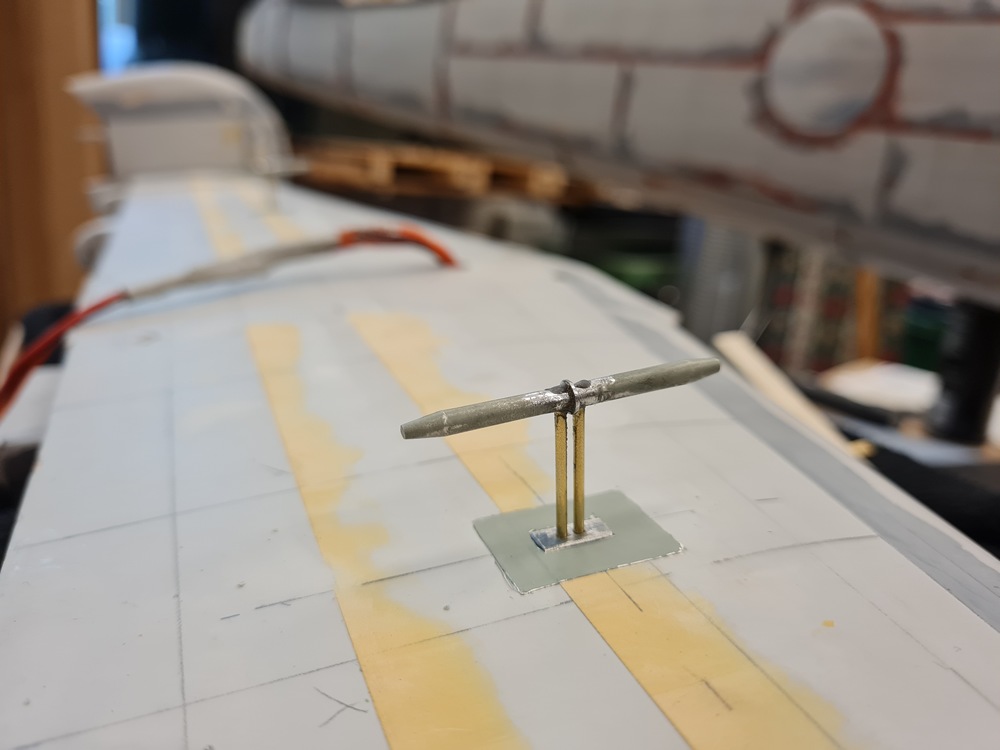

    Lampglas på en fenan.
    Lampglas på den andra fenan.
    Jag upptäckte att jag har missat att tillverka 8 detaljer. Men som tur är så är de enkla att snickra ihop och montera. Material är på väg från MBS Rc Models.

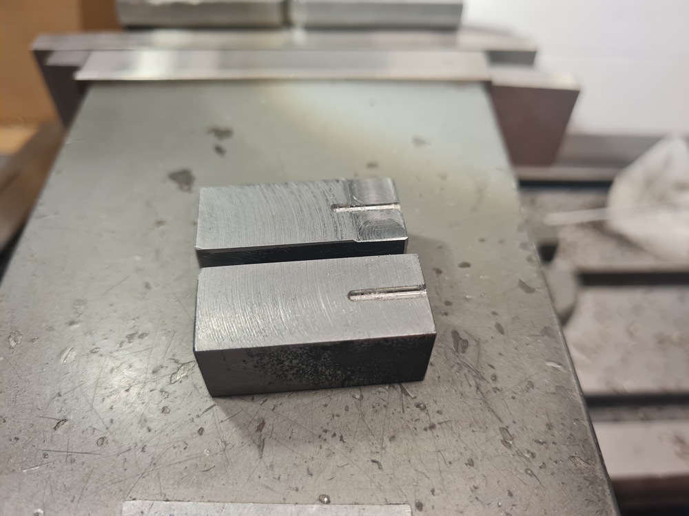

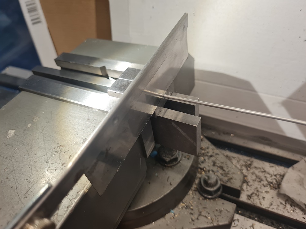

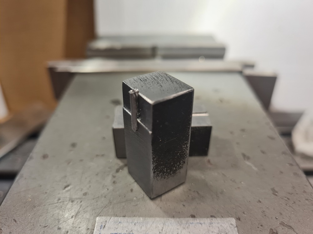

    Dags att tillverka de "sista" detaljerna...förutom "några" nitar...och "sista" betyder Sista....om jag inte kommer på att jag har missat några fler detaljer att lägga till...

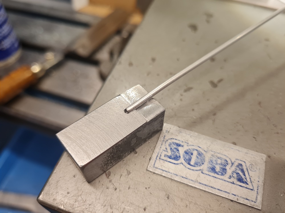

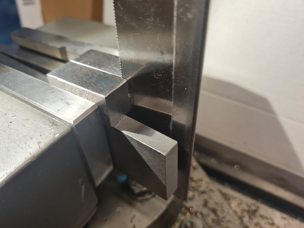

    Först tillverkade jag en sågjigg ur en bit stål med en 2 mm bred slits så ett 2 mm aluminiumrör passade.
    Sedan är det bara till spänna upp jiggen i maskinstycket och kapa till röret.
    Och därefter såga den långsgående skåran i röret.
    Nästa steg är att ta loss jiggen ur maskinstycket och pilla loss röret.

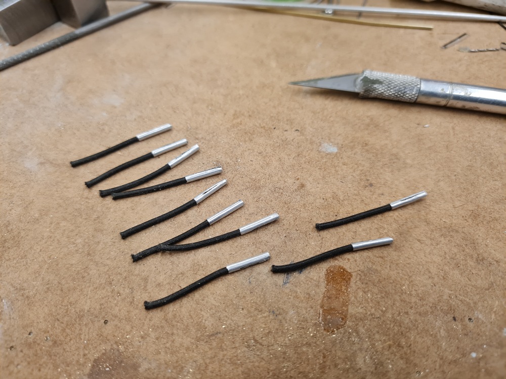

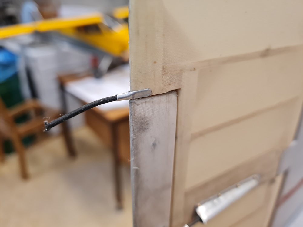

    Efter lite borttagning av skägget....på rören alltså....kapade jag till och stoppade in lite elastisk tråd i rörets ända.
    Och det är här som de bland annat skall sitta. Jag kommer att montera fast dem permanent efter att modellen har målats.
    Det sitter sådana här på sidoroderna, höjdroderna och skevroderna....totalt 14 stycken...så jag skall snida till ytterligare 4 stycken.

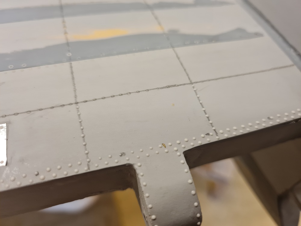

    Dags att nita....igen...

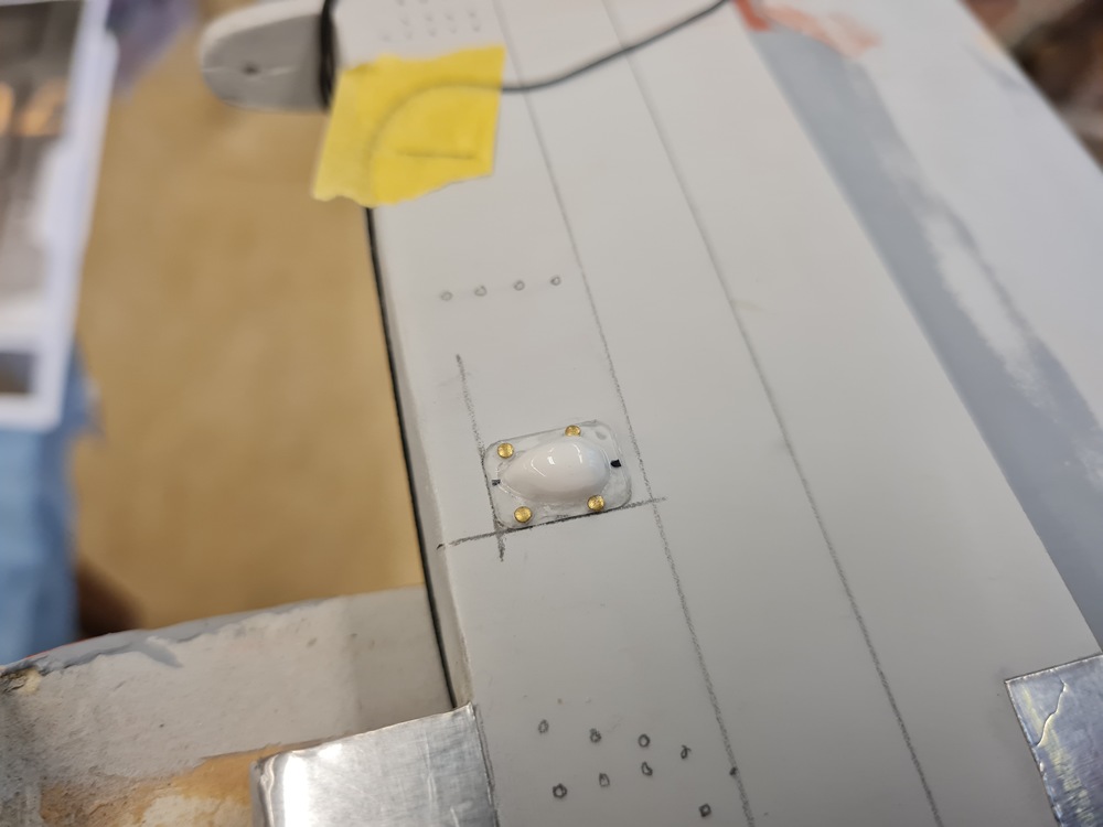

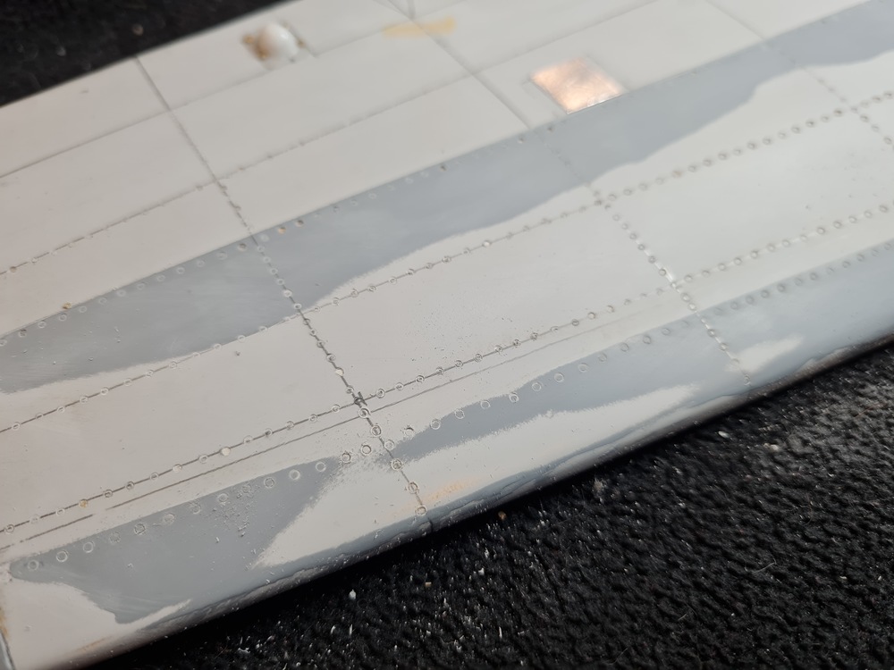

    Några fler nitar...
    Och eftersom det är dags att nita i stora mängder så är det även dags att rita linjer i passande längder...och placeringar.
