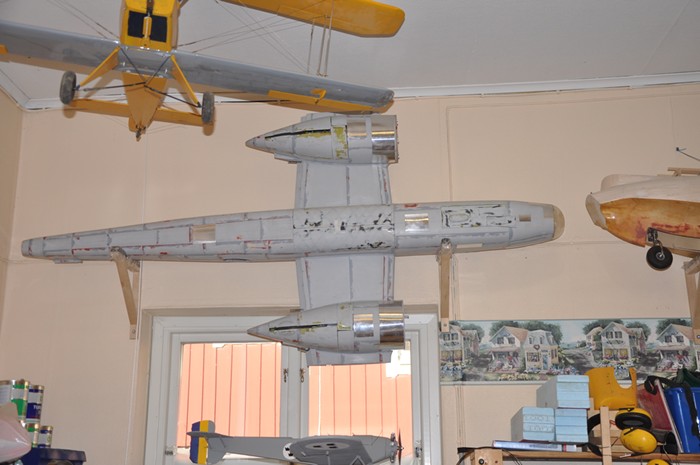

    Jösses vad man kan hitta saker i gömmorna...eller åtminstone hängandes på väggarna.
    Det är dags att försöka avsluta ännu ett projekt. Jag har ju hunnit med reparationen av Vampiren, en MJD Hansa S5 och en MBS Rc Models Saab 105 Florette. Så det är lika bra att fortsätta på den inslagna vägen.

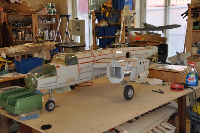

    Jag har pysslat med den här kärran sedan 2003 med väldigt långa uppehåll emellanåt. Men nu tänkte jag se till att få den klar så att jag kan gå vidare med nästa projekt som skall avslutas. Så jag låter den smita före i kön och parkerar Catalinan på hyllan så länge.

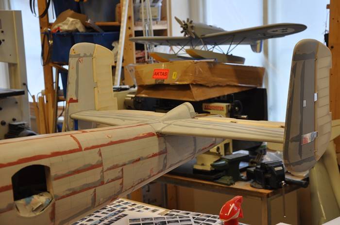

    Men jag har faktiskt tjuvstartat lite på det här projektet för några veckor sedan. Mats Forsmark ställde upp som stöd åt modellen och sedan fotograferade jag den ur olika vinklar. Fotona har jag sedan fått utskrivna i A3 format av EBK-Elflyg. På de här fotona av modellen har jag ritat in så gott som alla nitlinjer som jag har hittat på de 1722 bilder som jag har på B-25 plan. Ja, det har hunnit att bli några stycken genom åren.
    Det här linje-ritandet kommer att spara in en hel del tid nu när jag väl sätter igång med nitandet.

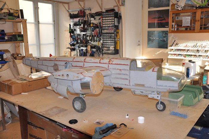

    Några av alla bilderna som jag har på B-25or. En del har jag tagit själv under resorna i USA och England, men de flesta kommer från folk lite varstans i världen som jag har lärt känna via RC Scalebuilder.
    Jag upptäckte att jag får vänta lite med nitandet då jag måste utföra vissa åtgärder först. Jag fick en del mindre bra råd när jag började bygga den här kärran och nu skall jag åtgärda dem innan jag går vidare. Detta är en sådan sak. För att få en tätare och snyggare spalt mellan skevroderna och vingen och mellan klaffarna och vingen så får jag fräsa in de här glasfiberlisterna. De är 0,5 mm tjocka så det blir inte mycket att fräsa bort.
    En motivations åtgärd.... På med stabben och roderna....
    Men jag upptäckte en sak på höjdroderna. De har slagit sig under åren som har gått sedan jag byggde dem, så jag får bygga ett par nya.

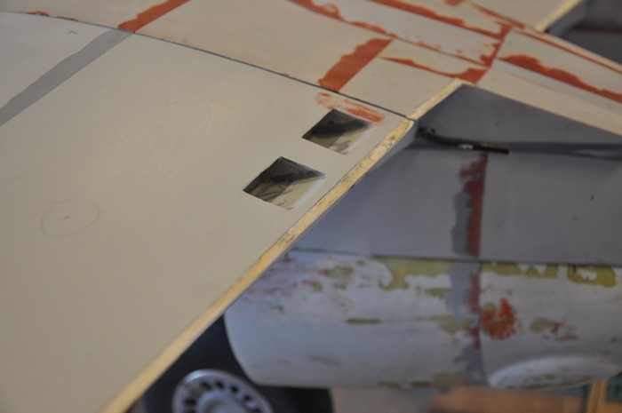

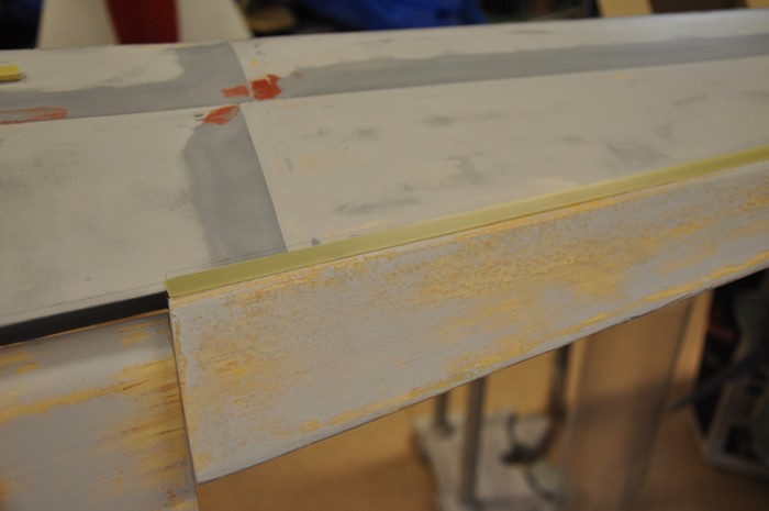

    Jag har hört att riktigt coola och duktiga modellbyggare gör så!

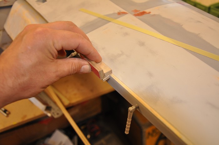

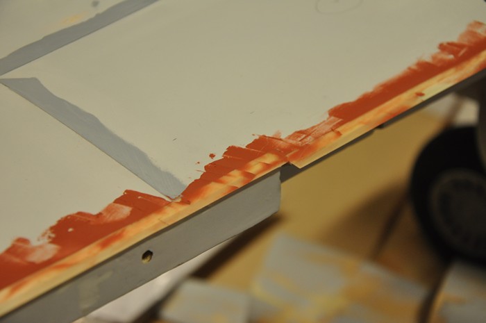

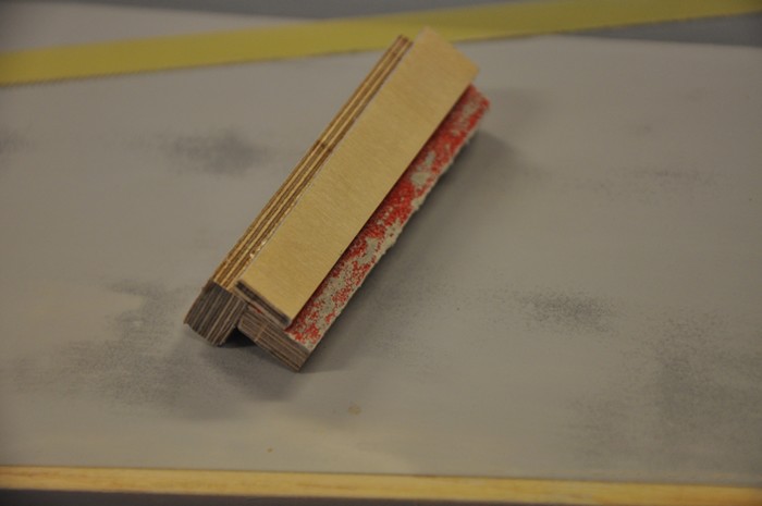

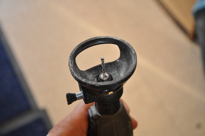

    För att få till försänkningarna för glasfiberlisterna så använder jag en sådan här.
    Och sedan är det bara till att slipa...tills jag har kommit ned 0,5 mm i ytan. 8)
    Då kan man få det här resultatet.
    Eller det här......om man använder.....
    ...en sådan här.
    Jag fuskade lite och använde den här som Ompa skänkte till mig för några år sedan. Den har verkligen kommit till nytta! Ett stort tack Tomas!
    Med hjälp av en linjal så är det väldigt lätt att fräsa bort 0,5 mm. Det gäller bara att se till så att botten på ringen ligger plant mot ytan hela tiden.

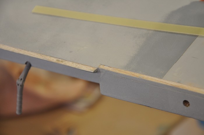

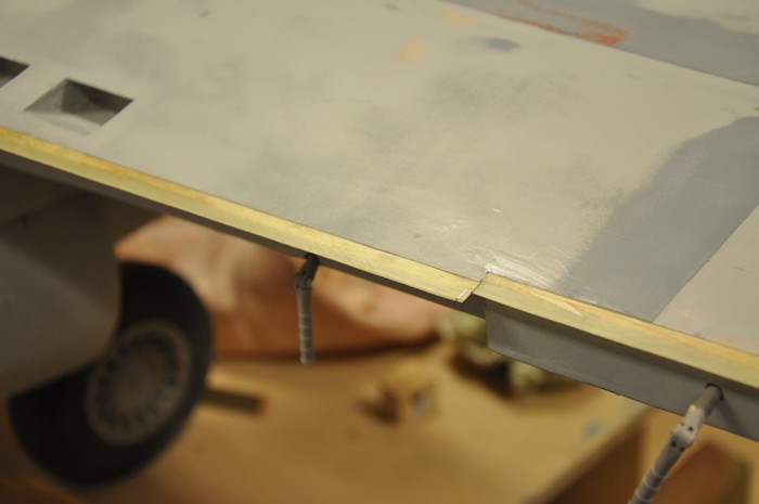

    Glasfiberlisterna har hamnat där de skall vara.
    Lite 3M Red Putty för att få dem att smälta in helt.
