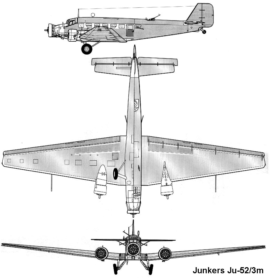

    För att kompensera snedvridningen vid eventuellt motorbortfall kan man väl görs som på Ju 52 (visserligen 3-motorig, men ändå), rikta yttermotorerna några grader utåt.
