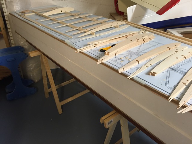

    så här ser min byggskivevariant ut. Använder ett ytskikt av Tretex eller motsvarande och för att göra skivan självstabil är den limmad på ett underlag av 2 lager tjock isoleringsskiva av frigolit (lättaste och billigaste sorten). De 2 lagren är limmade med vanligt vattenlösligt golvlim och med skarvarna förskjutna i sidled. Även Tretex-skivan är limmad med golvlim. Resultatet blir en lätt "byggbänk" som kan placeras lite hur som helst, den är självbärande, slår sig inte och kan t ex läggas på ett par enkla bockar, lätt att sätta byggnålar i samt lätt att flytta på och kan ställas undan på kant även med ett pågående "nålat" byggprojekt. Jag lägger ritningen direkt på skivan och täcker den med byggplast (den lite tjockare lätt blåtonade plast som brukar användas som fuktspärr vid husbygge). Håller ritningen hyfsat fräsch...
    På bilden ligger det en skiva underst på bockarna men den behövs inte, ligger bara där för att inte ta plats nån annan stans.
    Frigolit och Tretex inköpt på Beijer.
