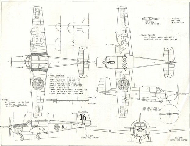

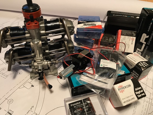

    Utgångspunkten för bygget blir Kjell-Åke Elofssons fina ritning från 1986. Den är i original i skala 1/5 men nu förstorad till 1/4.
    Planen är att i huvudsak följa ritningen men det kommer att behövas en del modifieringar p g a den större storleken. Bl a kommer jag att ändra vingbalkarna och infästningen av landningsställen. Det bli säkert en del andra modifieringar ochså under byggets gång. Den som minns min tråd om MFI9 vet ju att jag gillade aluminium - och Safiren är ju en blandning av traditionell dukklädsel och nitat aluminiumskal. Kanske kommer modellen att få det också. Det borde vara möjligt rent viktmässigt. Offsetplåt i 0,25 mm tjocklek väger ca 300 g/m2 och behöver inte så tung ytbehandling..sååå...den som lever får se!

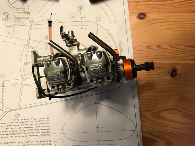

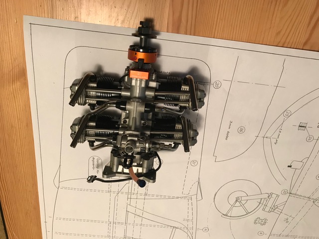

    Motor kommer att bli en OS Pegasus FF-320 konverterad till tändsystem men kommer att köras på vanlig metanol/olja. Vill inte riskera en så fin motor genom att köra på bensin då min erfarenhet är att de glidlagrade vevstakarna inte mår bra av att motorn går varmare.
    Har samlat ihop en del grejor inför bygget, bl a ett knippe servon och elmekanismer från SLR för ställen. Bara ett flygplan som saknas..
    Motorn ser ut att passa precis.

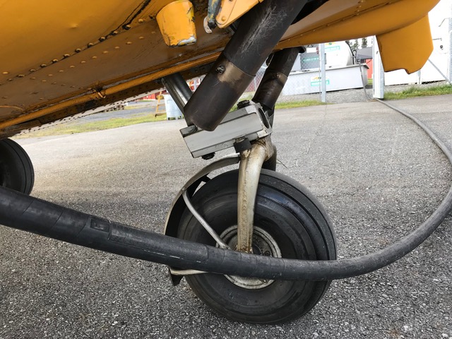

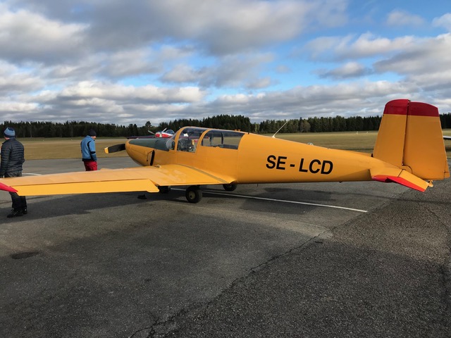

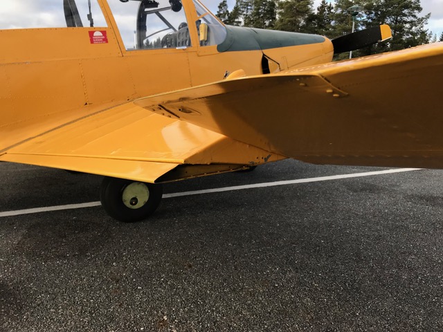

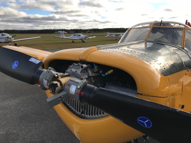

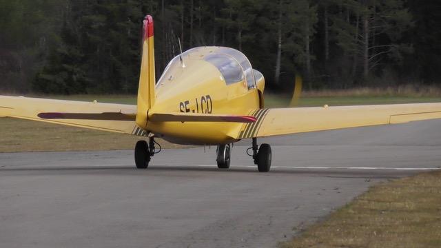

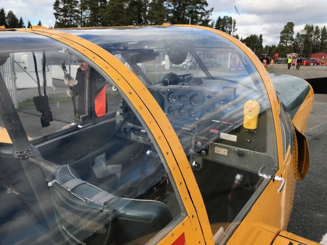

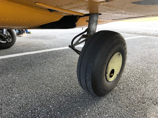

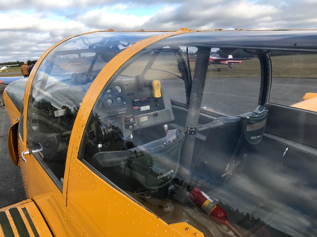

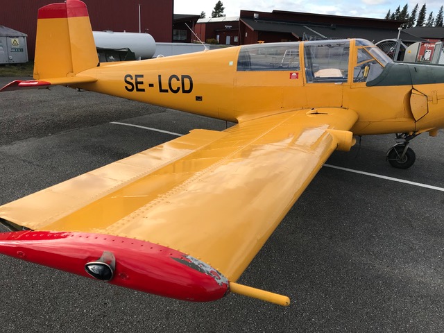

    Den individ jag har som förebild finns på Ope, mitt hemmafält, så det blir enkelt att få den dokumentation som behövs. Började redan idag med att ta en del bilder. Östersunds flygklubb firade sin 80-åriga födelsedag idag och då bjöd Ivan Myhr på en fin uppvisning med SE-LCD. Den är vacker i luften! Och på backen!

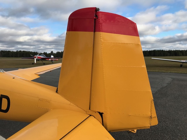

    Ett riktigt bra val av förebild!

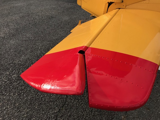

    Jag har studerat och fotograferat dessa gula Safirer på flygfält många gånger. På sista bilden har du fått med den speciella avslutningen på planet, sidorodret. Det skall bli intressant att följa ditt bygge.

    Här på forumet finns mera Saab Safir för den som är intresserad och på Svenskt Modellflyg finns den här tråden.
    Ladda ner treplanskiss som pdf.

    Vem har ritat treplansskissen? han/hon har missat det skeva sidorodret.
    /Lasse
    Modellflygare sedan 1952
  16. #16
    Standard
    Det är snett i ritningen, kolla en gång till! Det ser ut att vara tvistat ca 8 grader.
    /J
  17. #17

    Treplanskissen kommer från Björn Karlströms Flygplansritningar 1. På den lilla bilden är det svårt att se vridningen av sidorodret men på den lite större pdf-filen går det att se på top-projektionen.

    Syns också på Cesar David som taxar ut.

    Sidorodret SER verkligen skevt ut, men ska bara så.
    Är väl till för att motverka motorns sneddragning.
