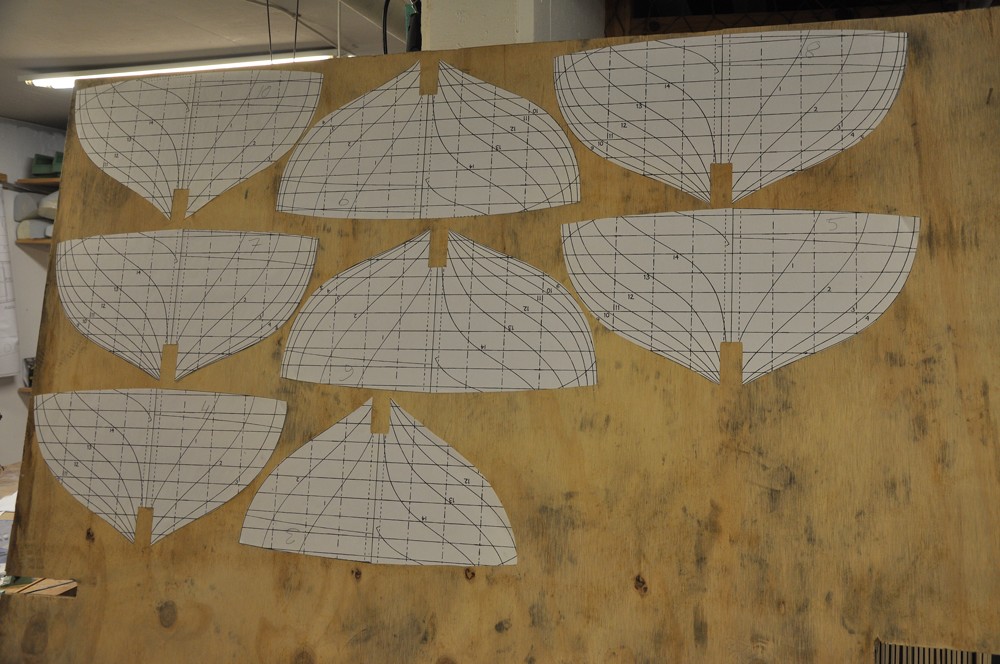

    Spanten 3-10 tillverkas av 17 mm plywood.
    Spanten 1-2 och 11-14 tillverkas av 5 mm plywood.

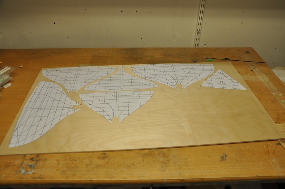

    Det tar sin lilla tid att sga ut spant ur 17 mm plywood samt s blev bandsgsklingan sl och slapp.

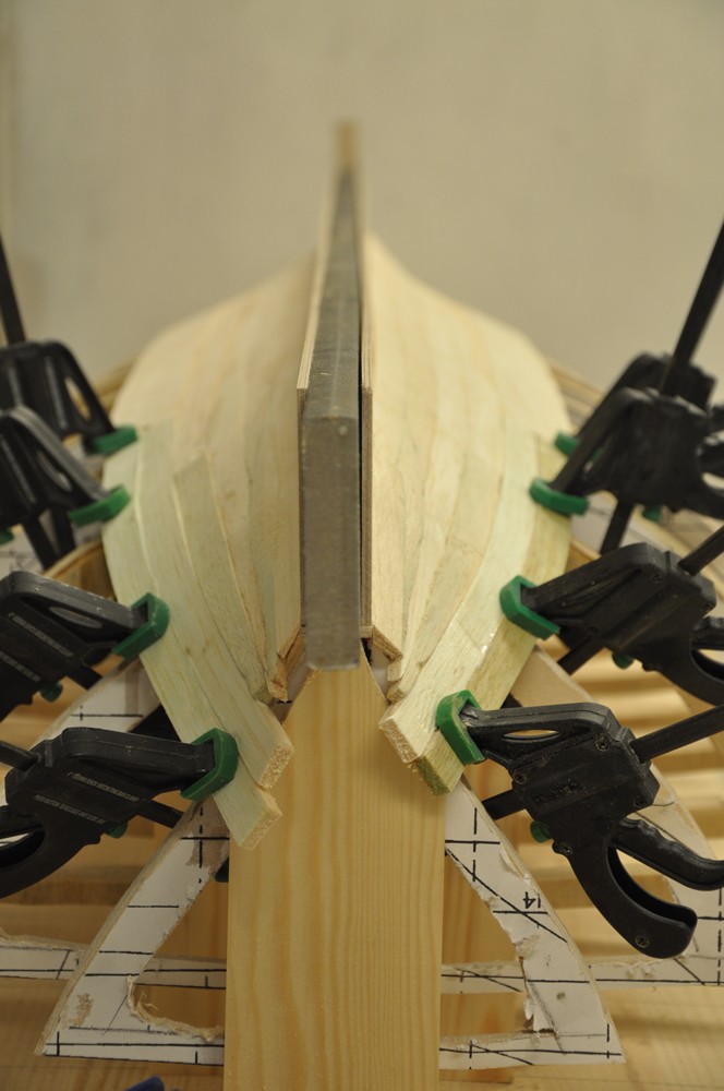

    Frstrkningarna snyggades till en aning.
    ntligen r det dags att brja planka skrovet.....den frsta liststumpen. Jag anvnder medium 6 mm balsa som r 15 mm breda. Som lim mot spanten anvnder jag medium CA....och en kolfiltermask mot ngorna....och lngs med anvnder jag Gorilla Wood Glue. Jag brukar kpa med mig ett par flaskor hem varje r fr jag gillar att jobba med det limmet.
    S var den p plats.
    Det krvs en hel del hyvling och finputsning till den frsta listen fr att f den till att ligga snyggt mot klldan och spanten. Jag fick skarva den p tv stllen eftersom bjningen blev fr kraftig. Nr limmet har torkat skall jag putsa till den en aning i lngsled.

  16. #16
    Standard
    Mktigt bygge! =)
    Anvnd glasgon ocks i s fall, ngorna nr hela ansiktet, oftast. Jag anvnder en ld-flkt (bordsmodell som suger) med inbyggt kolfiter om jag limmar ngot mer intensivt, den r riktigt bra (frn ELFA).
    Ska inte dom dr "plankorna" limmas p frn andra hllet?

    Tack Mikael!
    Glasgon anvnds alltid. Jag har varit p vg att frlora synen p grund av av metallsplitter i gonen s det r ngot som jag r vldigt noga med numera....man lr sig sent omsider.
    Jag skall ta mig en titt p den bordsflkten!
    Jag r inte riktigt sker p vad du menar frn andra hllet. Men jag misstnker att du menar frn dcket och upp till klen?
    Det finns mnga olika stt att planka p och det som jag gr r att jag kommer att planka ngra plankor vid klen....p bda sidor...och sedan planka ngra vid dcket...ngra vid klen och s vidare tills de mts p "mitten" av skrovet.
    Nr sedan hela skrovet r plankat och slipat.....yipeeee..... s kommer det att glasas med ngra lager glasfiber i olika tjocklekar p samma stt som jag gjorde med Mary Ashburner. Nr det r utfrt s kommer jag att knacka loss skrovet frn jiggen, slipa p insidan och drefter lgga p glasfiber ven dr.
    Jag hoppas att detta var svar p din frga.

    S hittade ven den andra sidans frsta list sin plats.
    Det blev ett par vldigt tvra vinklar p listerna i fren som behvde rtas ut en aning.
