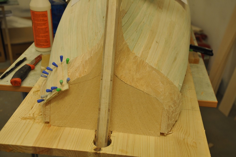

    Lite mer karvande så börjar formen framträda väldigt bra. Jag var nog lite ivrig med täljandet och lyckades ta bort några millimeter för mycket, men det var enkelt att lösa.
