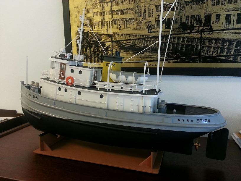

    Kul att fler bygger bogserbåtar! =)
    Jag byggde en liten knodd för nåt år sedan http://forum.motorportalen.net/downl...e.php?id=10324
    Håller på med en annan nu http://forum.motorportalen.net/downl...e.php?id=13994
    En lokal flygare bygger en 1,37m skalakopia av en lokal bogserbåt http://forum.motorportalen.net/downl...e.php?id=14275

    Ja det var ju en vacker liten båt, Myra. Vem tillverkar den och hur stor är den?
    Kay krut
  16. #16
    Standard
    Citat Ursprungligen postat av kay.krut Visa inlägg
    Dumas. Den är bara 45,7 cm lång. Plast- och träbygge.
    Flyttade om bokstäverna för Army så det blev Myra då det var mer passande (liten och som bogserbåt är det ju en arbetsmyra).
    Den är byggd för RC (man lyfter av hela överbyggnaden) men har inte testat något. Den skulle vädras var det tänkt, men den står på ett kontor nu där det förmedlas bogserbåtar så det blev inte av, än... har gubbar och RC-grejer, så nån gång. :-)
    Byggtråden: http://forum.motorportalen.net/viewt...p?f=59&t=12488
