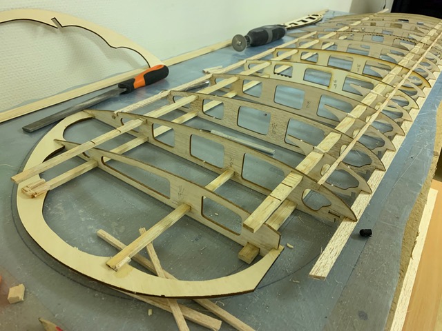

    Vintern börjar kännas men fortfarande ingen snö. I alla fall varmt och skönt i bygglokalen och jag har börjat förbereda för ett av vinterns byggen. Den här gången blir det en Cub till. Hangaren innehåller redan 3 st i 1/4-skala och 2 st i 1/3-skala.
    Den nya kommer att bli en storlek mitt emellan, dvs 1/3.5 och utgångspunkt blir en uppförstorad ritning från Paolo Severins Cub i skala 1/4. Den är lillasyster till min stora gröna Cub på en av bilderna ovan. Den är också byggd efter en ritning från honom.
    Vingarna är vanliga träbyggen men kropp och stjärtparti blir i tunnväggiga stålrör. Hittills har jag laserskurit delar av en sprygelsats och producerat en hög "scrap".

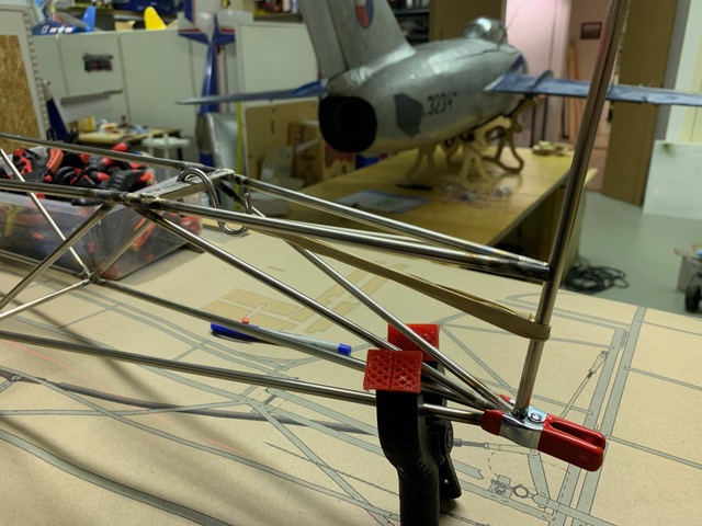

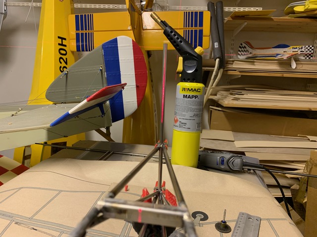

    Nejdå Kay, ingen rekordjakt här - råkar bara gilla Cub som modell. Har nu fått hem en bunt fina stålrör från Kinnvalls AB i Sparreholm och börjat lite smått att löda ihop en kroppsida. Funderat en del på hur jag skulle göra på enklaste sätt. Att bygga en jigg kändes onödigt för bara en modell så jag bestämde mig för att göra nästan som vanligt, d v s bygga direkt på ritningen som skyddas av byggplast. För att kunna löda skarvarna utan att bränna upp plast, ritning och byggbräda har jag satt vanliga byggnålar på lämpliga ställen och lägger rören på dessa och fixerar med en liten tejpbit. Där det behövs stöttar jag med byggnålar vid sidan av rören också.
    När jag passat in rören i skarvpunkterna skyddar jag underlaget med några aluminiumbitar och metallvinklar och silverlöder. Har tidigare använt en liten gassvets men har bytt till MAPP-gas. Det tog mycket tid att öppna 2 gastuber, tända lågan och sedan justera den. Nu är det bara att "klicka igång" gaslågan. Med ett finspetsmunstycke är det riktigt smidigt.

    Den där MAPP-gasen verkar ju riktigt piffig!
    Var har du köpt den??
    Köpte min på Jula men den finns nog på de flesta större järnaffärer. Fungerar mycket bättre än vanlig gasolbrännare vid silverlödning p g a ca 5-600°C varmare. Och smidigt med piezotändning...

    Ja, gasolbrännaren jag har orkar knappt värma en pianotråd för silverlödning ens en gång....

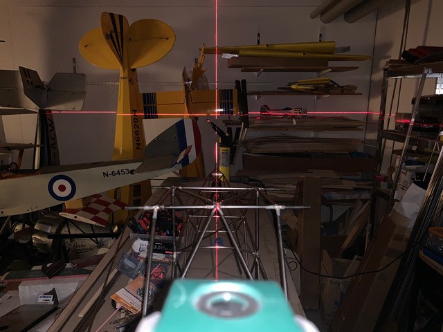

    Bygger vidare på kroppen. Dragit ihop bakkroppen och lött in stolpen i fenan. Lasern är oumbärlig när det gäller att få saker raka och i lod. Enkelt att mäta ut mitten på några olika ställen på kroppen och sedan se till att alla punkterna ligger på laserlinjen.

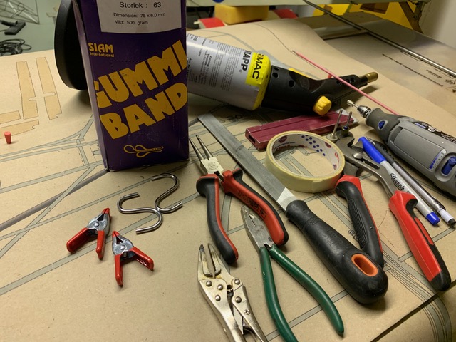

    Använder enkla saker för att hålla delarna på plats innan lödning. Limklämmor, maskeringstape och gummiband med några krokar. Nödvändigt att hålla dessa på avstånd från den fog som skall lödas annars bränner man av och det hela ramlar isär. Bara att börja om. Det är en av fördelarna med att löda - det är bara att löda isär och göra om när det blir fel eller snett.

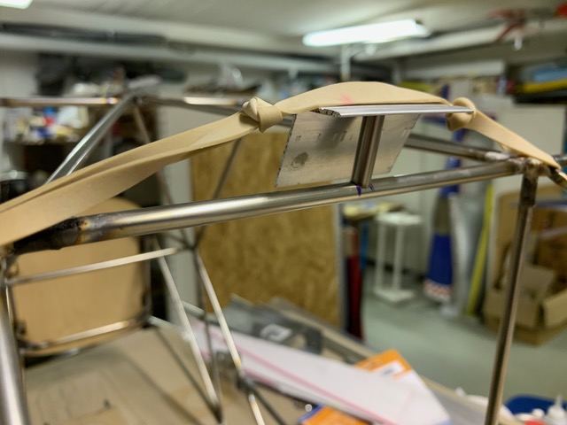

    Gummiband fungerar toppen att hålla saker på plats. Aluminiumvinkeln är för att inte bränna av gummibandet vid lödning av fogen på röret.

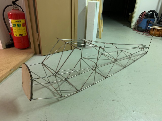

    Så här ser kroppen i nu. Det fattas inte så många delat i skelettet nu. Som den ser ut nu väger den 850 gram och den är nästan 2 m lång så ganska lätt.

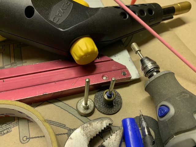

    Några bilder på favoritverktyg, en Dremel med kapskiva och ett par diamantslipstift med lagom diameter och rundning gör det lätt att fixa hyfsad passform i skarvarna.
    Mera bra hjälpmedel. Några små limklämmor, krokar och gummiband, maskeringstape, några tänger där särskilt rundtången är bra för att fixa passform. En fin spritpenna för att rita skärlinjer på rören. Den lilla svetstången använder jag för att kunna löda skarvar där flera rör möts. Sätter på tången på de redan lödda delarna så minskar den värmen som sprids när jag löder in ytterligare ett rör. På så sätt har det gått att löda alla skarvar hittills i etapper med silverlod med samma smältpunkt.

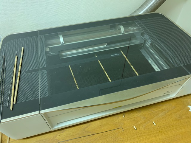

    För trädelarna är laserskäraren väldigt nyttig. Jag tar in en pdf eller annan bildfil med ritningen i Affinity Designer och ritar manuellt in de konturer jag skall skära i ett lager uppepå bilden. Sparar som SVG och laddar upp till laserskärarem. I den kollar jag några mått och justerar storleken så att grejen passar när den är skuren. Jag lägger materialet på några 5 mm lister så slipper jag reflexbrännmärken från metallgallret i botten. På så sätt kan jag köra med lite för hög effekt för att vara säker på att det skär igenom överallt. Man kan tycka att en lättplywoodskiva borde vara lika över hela ytan men ur skärsynpunkt varierer den ganska mycket. Gissar att det beror mest på limmet i skivan. Lasern är en Glowforge som jag haft ganska många år nu. Klarar att skära 35 x 50 cm eller så kan man skära i etapper genom att flytta en max 50 cm bred skiva rakt igenom och skära 35 cm i taget. Programvaran har stöd för detta.
    En storformatskrivare gör det enkelt att få till underlag för bygget i rätt storlek ifrån en pdf-fil. Väldigt många ritningar går att hitta som pdf på nätet. Eller så kan man lämna in en befintlig pappersritning till t ex Arkitektkopia för scanning av hela ritningen till pdf. Om man bara vill ha en del av en ritning går det fint att scanna med en vanlig bordsskanner (eller fota med mobilen) och sedan skala upp till rätt storlek för utskrift. Sen är det bara att bygga!
