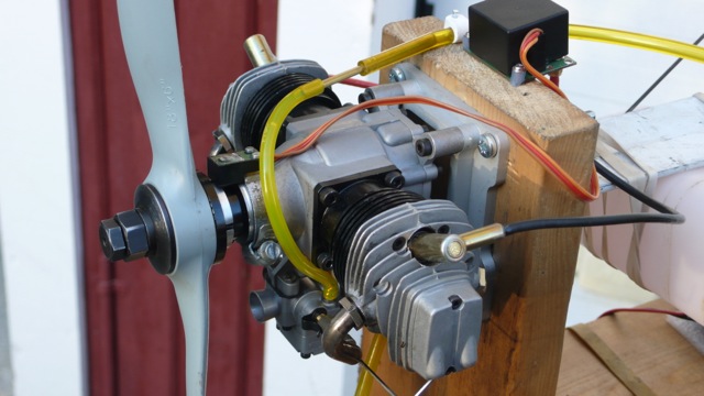

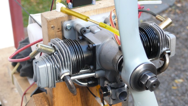

har sedan flera år kört 4-taktsmotorer med tändsystem från Runtronic. Först använde jag vanlig blandning metanol och olja 80/20 men gick ner till 90/10 utan att det var några bekymmer. De motorer jag har haft mest erfarenhet av är ASP 160 4-takts twin och de har suttit i Cub-ar. Det innebär ju att de inte gått på maxvarv mer än korta stunder.
Fördelarna tycker jag är en stabilare och lägre tomgång, startar lätt utan att man behöver ha med sig glödström - fast det kanske inte är så stor skillnad mot glödström ombord.

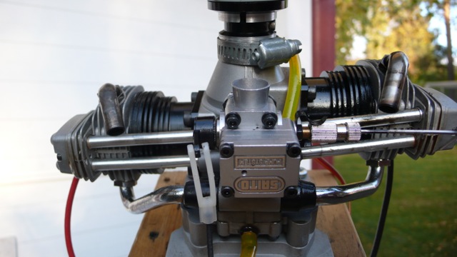

Har också konverterat samma motor till bensindrift och bytte då till en pumpförgasare från en Saito FG 20. Även detta fungerade bra och jag har då använt 8% olja men tror att det kanske går att sänka lite till. Bränsleförbrukningen blir mycket lägre med bensindrift.

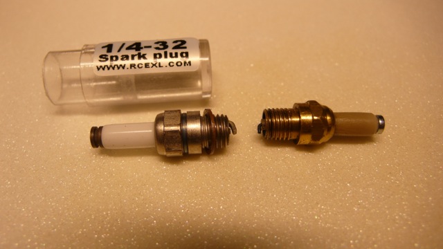

De tändstift jag använt är antingen Runtronics eget eller från Rcexl. Runtronics har gnistgapet mellan en central elektrod vinklad mot sidan av stiftet och Rcexls ser ut mera som ett vanligt tändstift. Båda har fungerat OK men jag gillar Rcexls bättre.

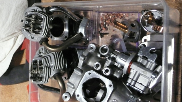

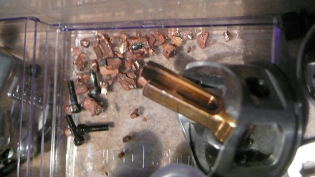

Konverterade också en OS Gemini 300 på motsvarande sätt men körde den på 5% olja och i en kärra där den fick jobba hårt hela tiden. Resultatet ser du på en av de bifogade bilderna. Överhettad storända i en av vevstakarna som blev grus i motorn. Inte tändsystemets fel utan för snål oljeinblandning.
