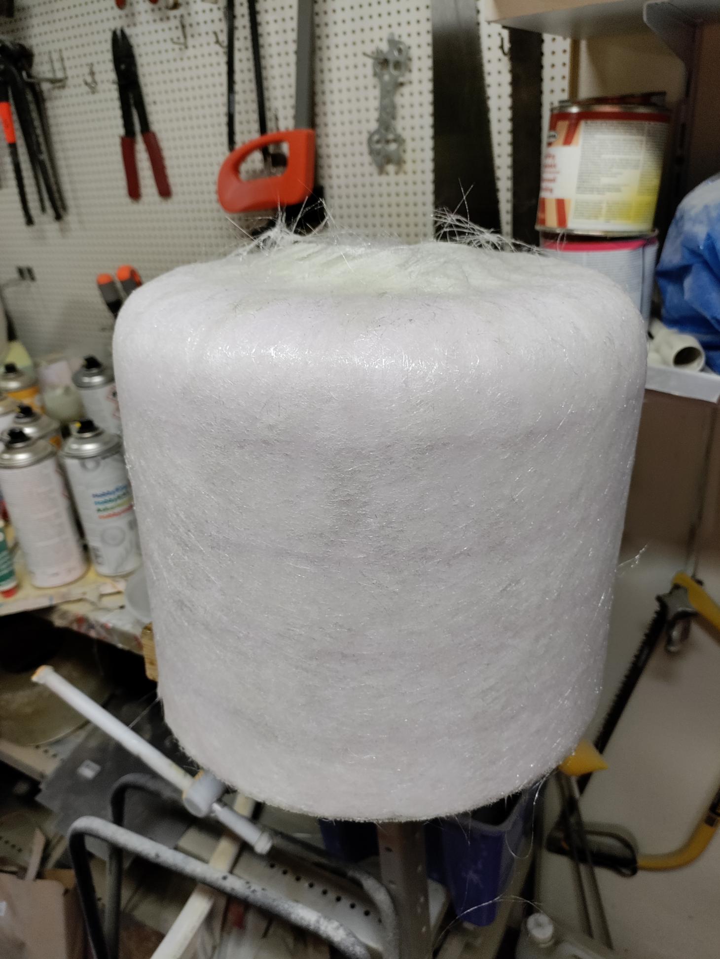

    Idag skulle jag gjuta en motorkåpa till min "Laird Turner".
    Så jag köpte Biltemas laminatepoxy, som vanligt.
    Biltema har ny förpackning för sin laminatepoxy, en helt vanlig 'färgburk' i stället för flaska som tidigare.
    Ett litet helsicke att hälla ur utan dropp och spill.
    Jag blandade helt enligt anvisning, 2 delar bas till en del härdare.
    Det hann nog gå nästan 7 minuter, sen började epoxyn "gelea" sig och bli seg nästan direkt!
    Någon som har samma erfarenheter??
    23,6 grader i rummet i huvudhöjd och 36% luftfuktighet, ganska normalt alltså.

        Du har nog använt "högt kärl" när du jobbade. Om du blandar Epoxin i en burk eller liknande och arbetar utifrån denna så stelnar blandningen ganska fort. Öppentiden blir kort. Om du däremot efter att ha blandat mixen, häller över blandningen på t ex en flat papptallrik så förlänger du öppentiden betydligt. Det är min erfarenhet efter trettio års hobbyarbeten med såväl Polyester, Vinylester som Epoxihartser. Kemi kan vara knepigt ibland.

          Kay, jag använde en GB:s "Big Pack" 2-liters glassplastburk som jag alltid har gjort.
          Ca 150 gram färdigblandat.
          Den är tillräckligt stor för att det ska 'dunsta av'.
          Nästa gång ska jag ta lite minde härdare och se om det blir nån skillnad...
