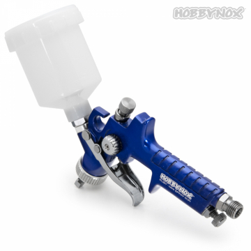

    Det finns "små" sprutpistoler, som är större än en airbrush, men ungefär som "en halv" vanlig färgspruta.
    De är mindre till formatet, och har oftast ett 0,8 mm munstycke som standard i stället för det vanliga 1,5 mm.
    Strålfiguren är påtagligt mindre än hos en fullstor sprutpistol, men avsevärt större än hos en airbrush.
    För övrigt har de samma egenskaper som en "stor" sprutpistol, och de klarar faktiskt även ganska "stora" jobb, om så krävs...
    Jag kan tänka mig att det är ungefär något sådant du behöver.
    Här är ett exempel i rimlig prisnivå:
    Spotrepair färgspruta | Bilfärg.se (bilfarg.se)
    I mitt forna jobb har jag haft tillfälle att få testa ett par förnämliga tyska "småpistoler", som hette SATA MINIJET och SATA DEKOR. Mycket bra grejor med utomordentlig reservdelsservice osv, men prislappen är litet avskräckande....!

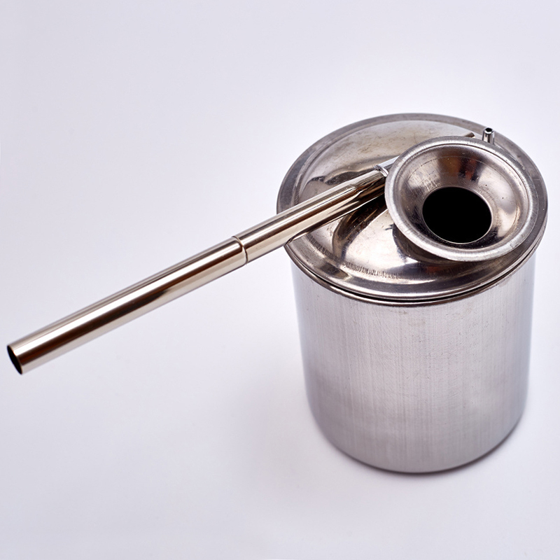

              Detta kanske för oss litet utanför tråden, men när det gäller snabba småjobb, t.ex. vid skalabyggen m.m. kan detta enkla redskap vara värt att påminna om:
              En "atomizer"....!
              Låter väldigt hi-tech, men är raka motsatsen....:alberteinstein:
              Ingen kompressor, ingen slang, ingen sladd.....!.....allt bygger på den egna lungkapaciteten, och den är lätt att plocka fram när det behövs, och lätt att diska av....
              Atomizer
Namn: Atomizer 1.jpg
Storlek: 227,2 KB

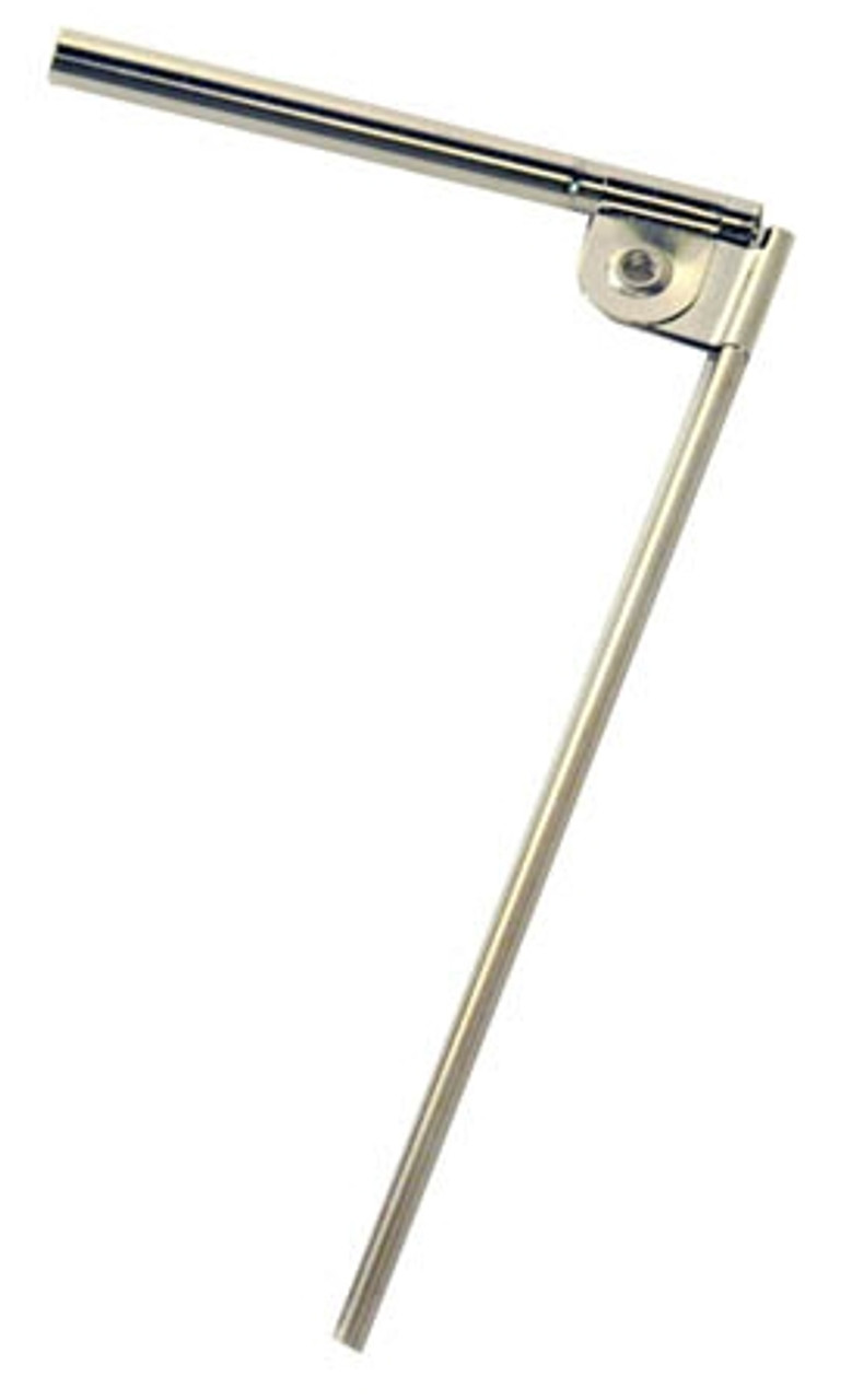

              "Atomizern" bygger på samma princip som den gamla "fixérsprutan, som många känner till, men den är inte fullt så bökig att handskas med, eftersom den kan manövreras med en hand, och eliminerar allt fumlande med lösa burkar m.m....
              Fixérspruta
Namn: Fixerspruta.jpg
Storlek: 38,7 KB
              ...fungerar också, men är inte lika praktisk...

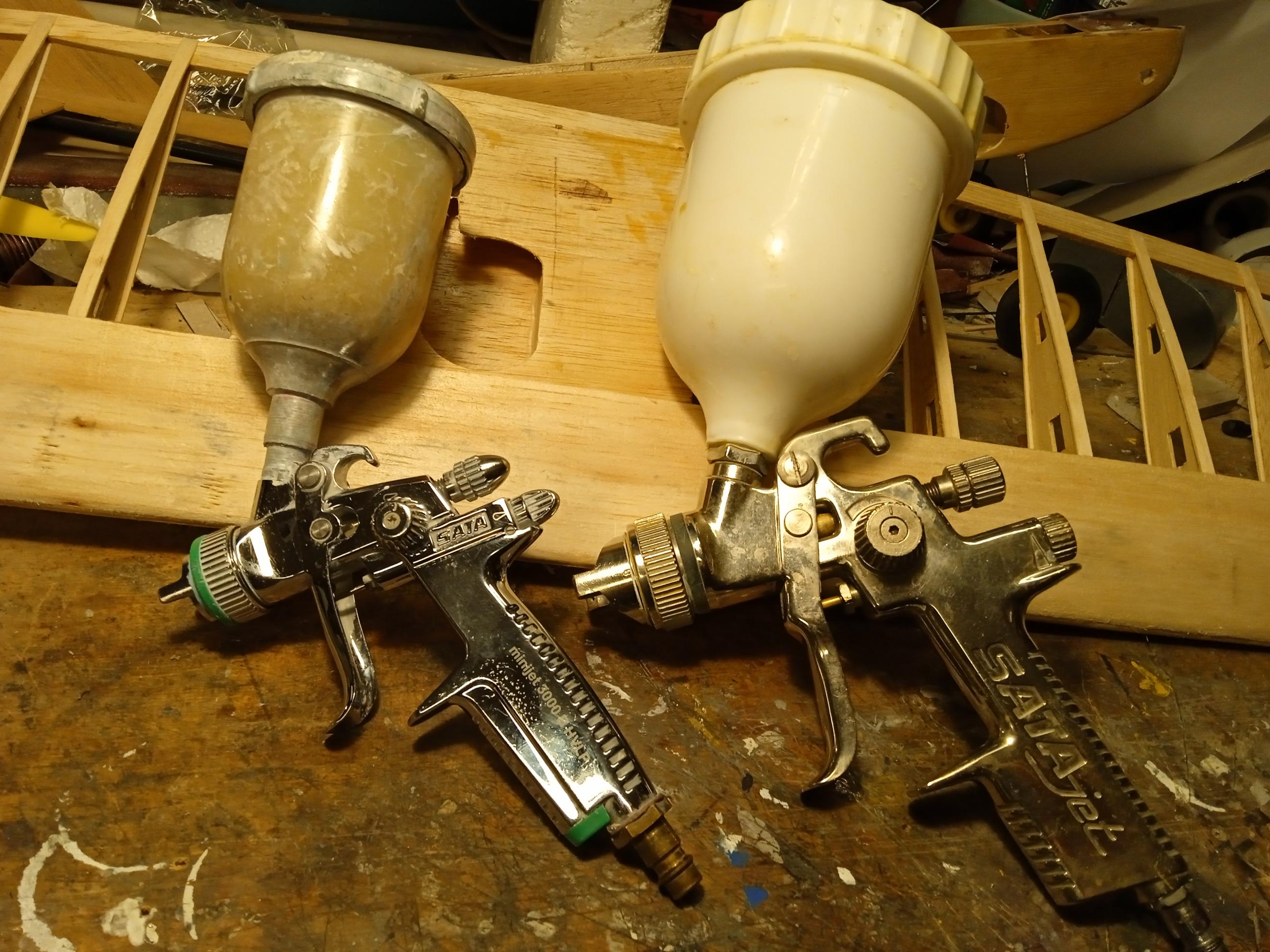

                Jag har under flera år använt flera färgsprutor
                b.la Airgunsa i olika storlekar med överliggande kopp och nu de senaste 10 åren tyska SATA minijet 3000B (1mm munstycke för mindre ytor ) samt en större SATA spruta med 1.4mm munstycke ( köpt på loppis för 10 kr). Till små detaljer har jag också en airbrush från Iawata
                Till dessa sprutor har jag en 25 liters kompressor på 1/4 hk.

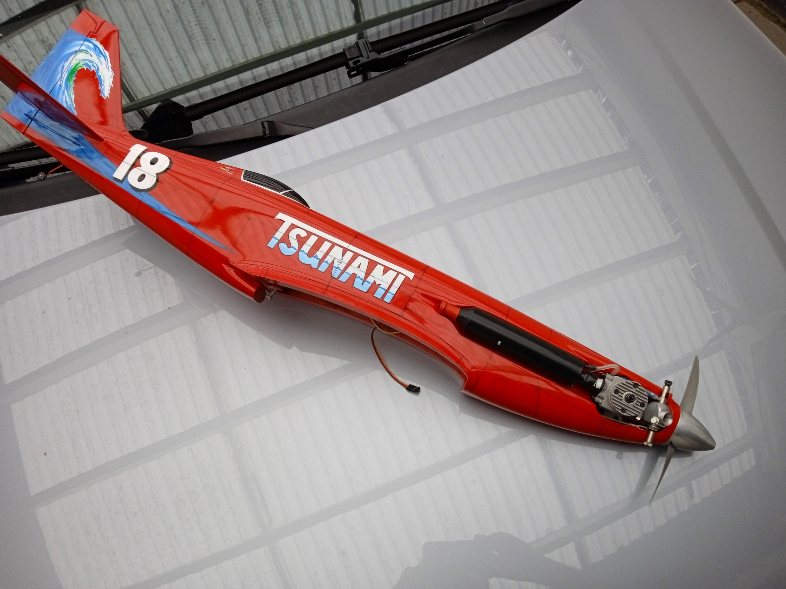

                Tsunamin nedan är lackad med den större sprutan då SATA minijet med 1mm munstycke är för liten för större ytor (kroppen är ca 85cm lång).
                • jaka
                  • 1487
                  Senaste bygget Tsunami Quarter Midget pylonracer (MVVS 3,5cc motor och minipipa) konstruerad av mig 1987. Artikel i Modellflygnytt .Modellen byggd i balsa , klädd med 25 glasfiberväv/gjutepoxy och lackad med 2-komp billack.Panellinjer gjord med schneider 220S tuschpenna (0,4mm linjer)
