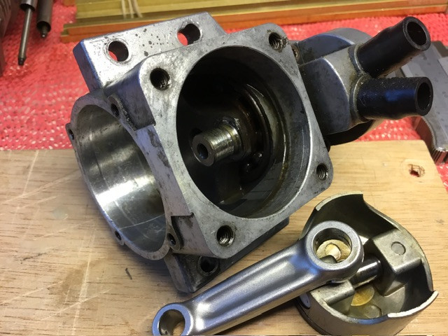

Återigen blir storändan oval med glapp som följd. Blir byte igen då av vevstaken, den tredje på denna motor. Det är inget glidlager i storändan och jag funderar på att brotscha in ett mässing/glidlager så kanske det håller bättre. Motorn är en Saito 180.
