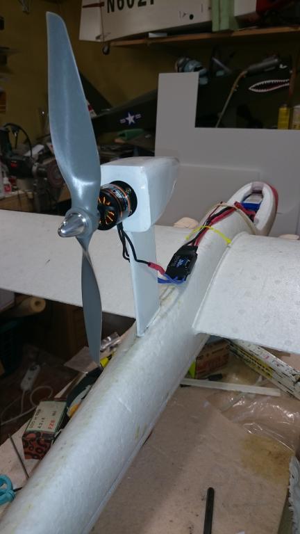

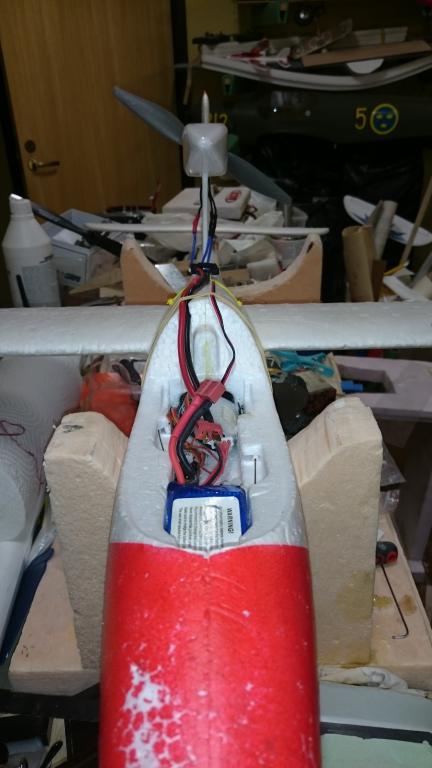

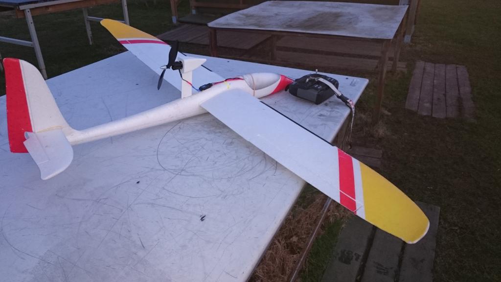

                Nu har "EasyGlider'n" blivit med motor!
                Ett par torrkast för att kolla att TP låg bra till, sen markstartade den hur lätt som helst.
                Ett 2800 3S batteri i nosen vägde av rätt.
                Behövdes endast ett par trimklick dykroder, sen var den helt neutral, både med och utan motordrift.

                    Sågade ett lodrätt spår med ett bågfilsblad och limmade en 4mm lättplyfa-skiva med PU-lim...

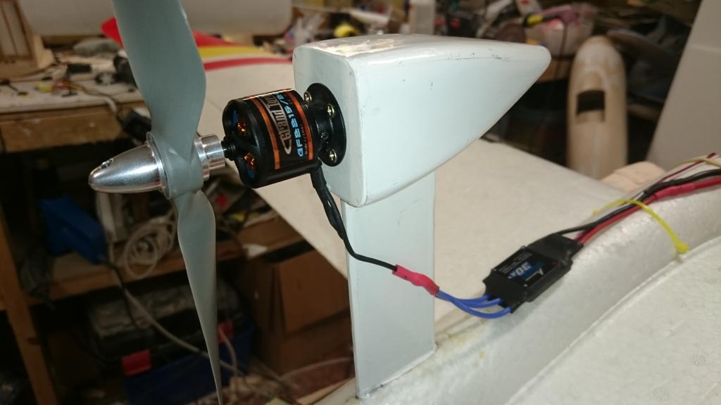

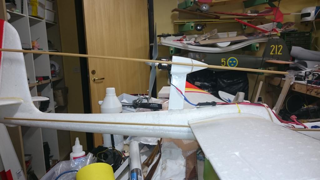

                          Med motorn 'på ryggen' bakom tyngdpunkten chansade jag på att ha ca 3-4 grader uppåtriktning, och det visade sig bli ganska perfekt!
                          Här är i alla fall några bilder på installationen.

                          Motor: Rcflight's EMax GF 2215/20 1200kv (Kärran känns väääldigt övermotoriserad)
                          ESC: Rcflight's HobbyWing Flyfun 30 A
                          Propp: APC 9x6
                          Batteri: 2800 mAh, 3S
                          Servon i kroppen (sida och höjd): Emax 12 grams
                          Servon i vingen (skev) Corona 929 MG 12,5grams.
