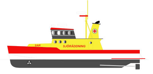

    Detta blir ett scratcbygge efter egen ritning med SSRS-tema. (SSRS för den som undrar https://www.sjoraddning.se/).
    Det blir ett "gladbygge" som vi säger i båtklubben...D.v.s ingen förebild. bara bygga för att det är kul.
    Denna bild ger en föraning om hur det kan komma att se ut i slutändan.

    Längden blir 1100 mm, bred 225 mm. Vikt ca 7,5-8 kg?
    Dubbla motorer och bogpropeller.
    För att kolla så att det designade fartyget kan bära den slutliga vikten måste volymen på undervattenskroppen uppskattas.
    Detta är lätt om man ritar i Cad...Det gör inte jag. Jag ritar i Affinity Designer som jag använder för att designa grafik till mina scratcbyggen. Orkar inte lära mig Cad också.

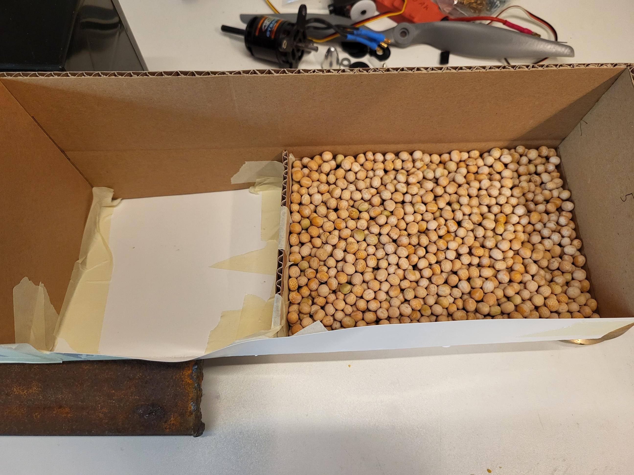

    Då får man ta till den ej patenterade men dock välfungerande ärt-metoden.

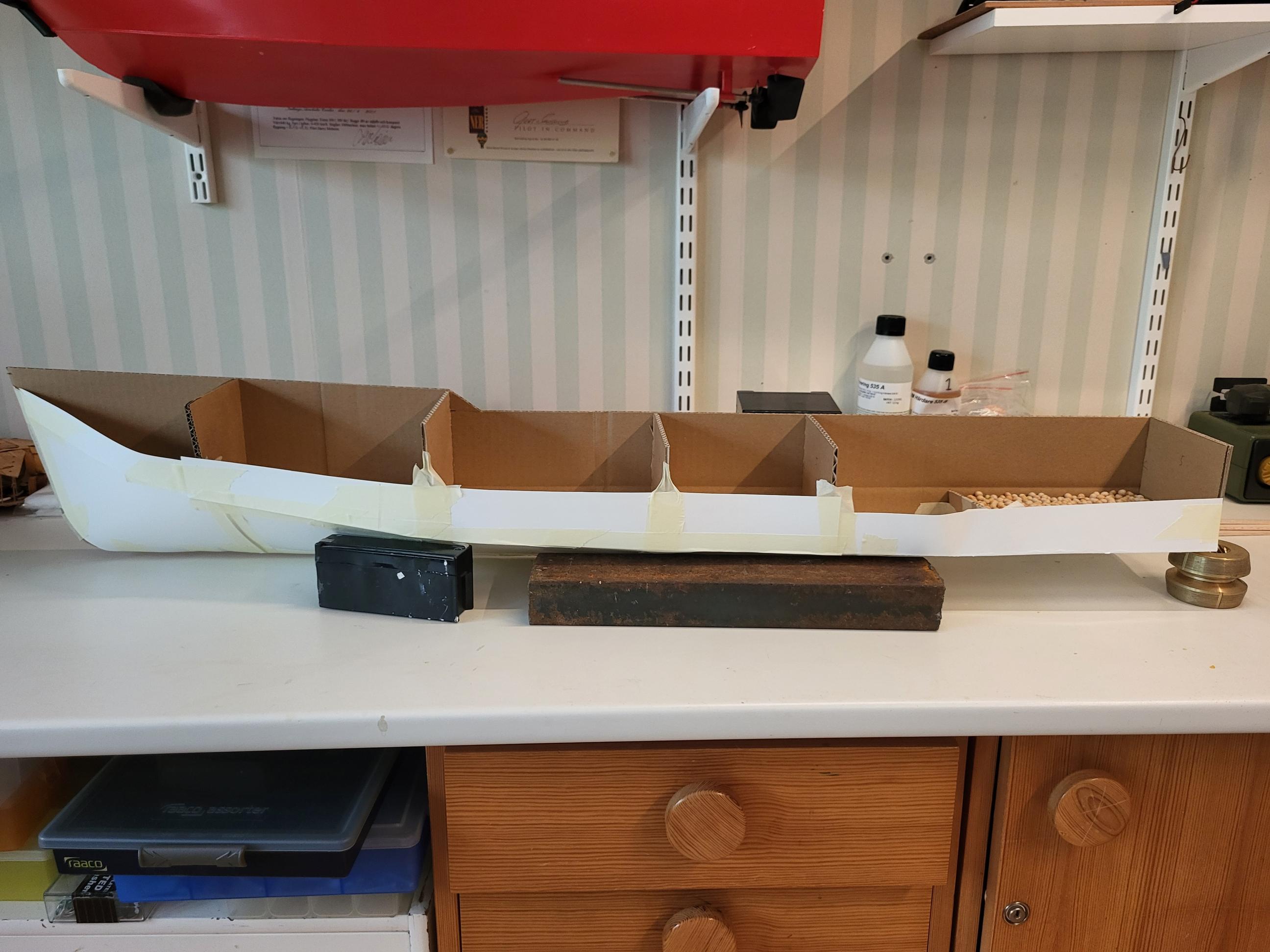

    Man bygger en ½-modell i kartong och fyller varje sektion upp till vattenlinjen med gula ärter.
    Sedan mäter man löpande volymen av dessa. Då får man med ganska stor nogranhet volymen av undervattenskroppen och då vet man hur mycket skrovet kommer att kunna bära i vikt.
Namn: 20240629_180742.jpg
Storlek: 388,4 KB
ID: 526649 Klicka på bilden för större version
Namn: 20240629_180750.jpg
Storlek: 502,0 KB
    Detta gav 7,6 l vilket då gör att skrovet kan bära 7,6 kg då det ligger på konstruktionsvattenlinjen. Det räcker med mycket god marginal.
    (Finns något som heter archimedes princip som väl beskriver detta för den som vill Googla lite).

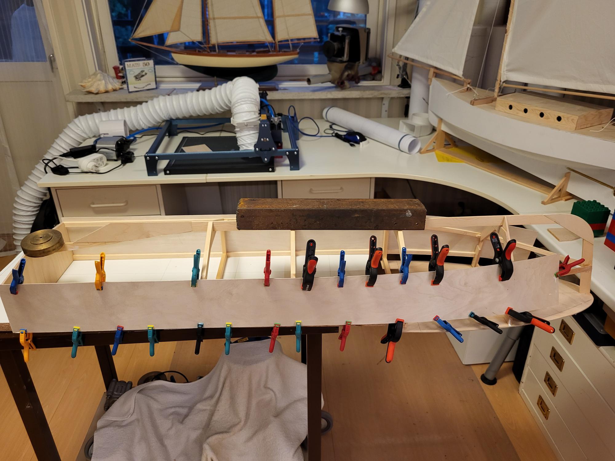

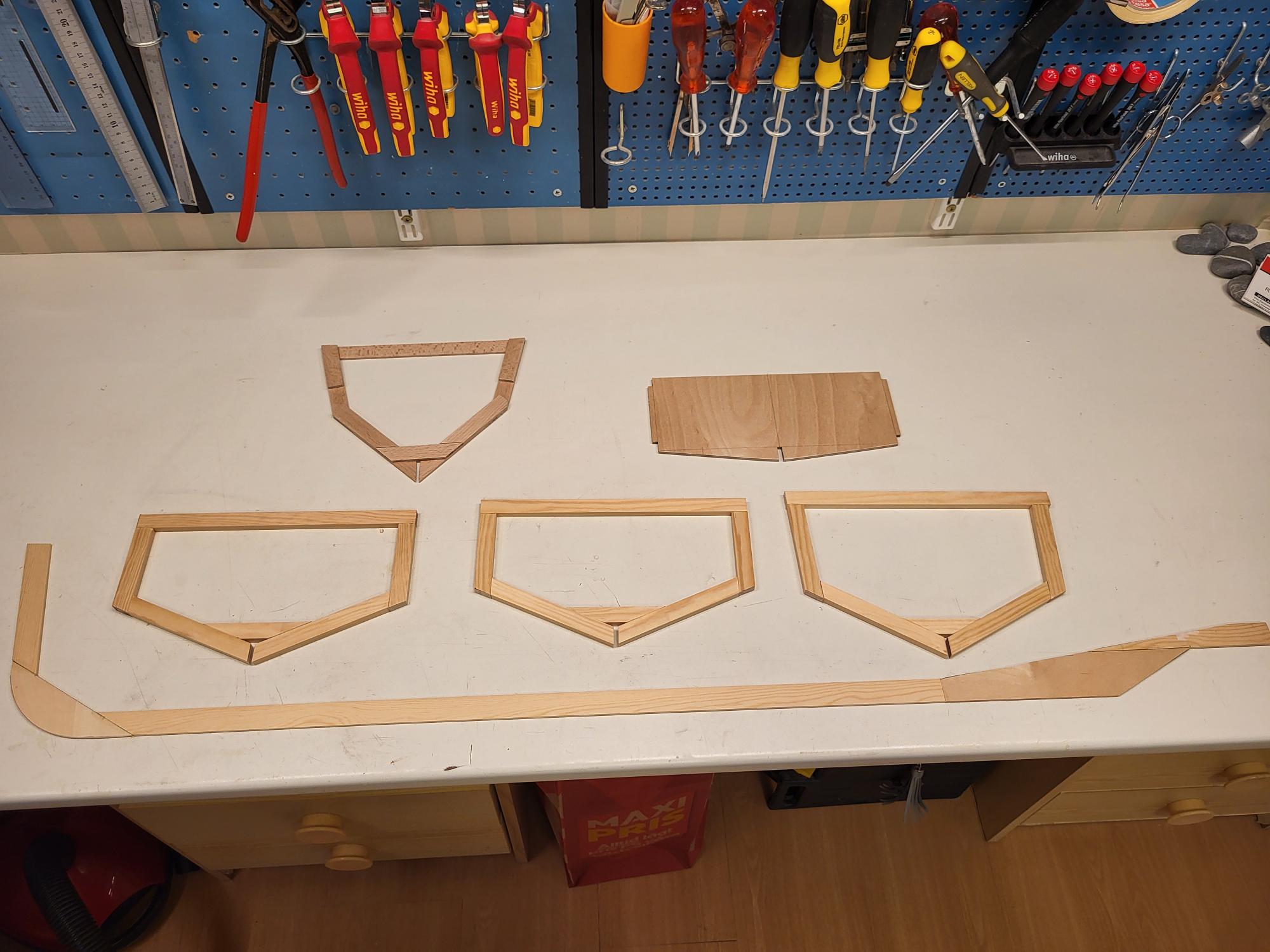

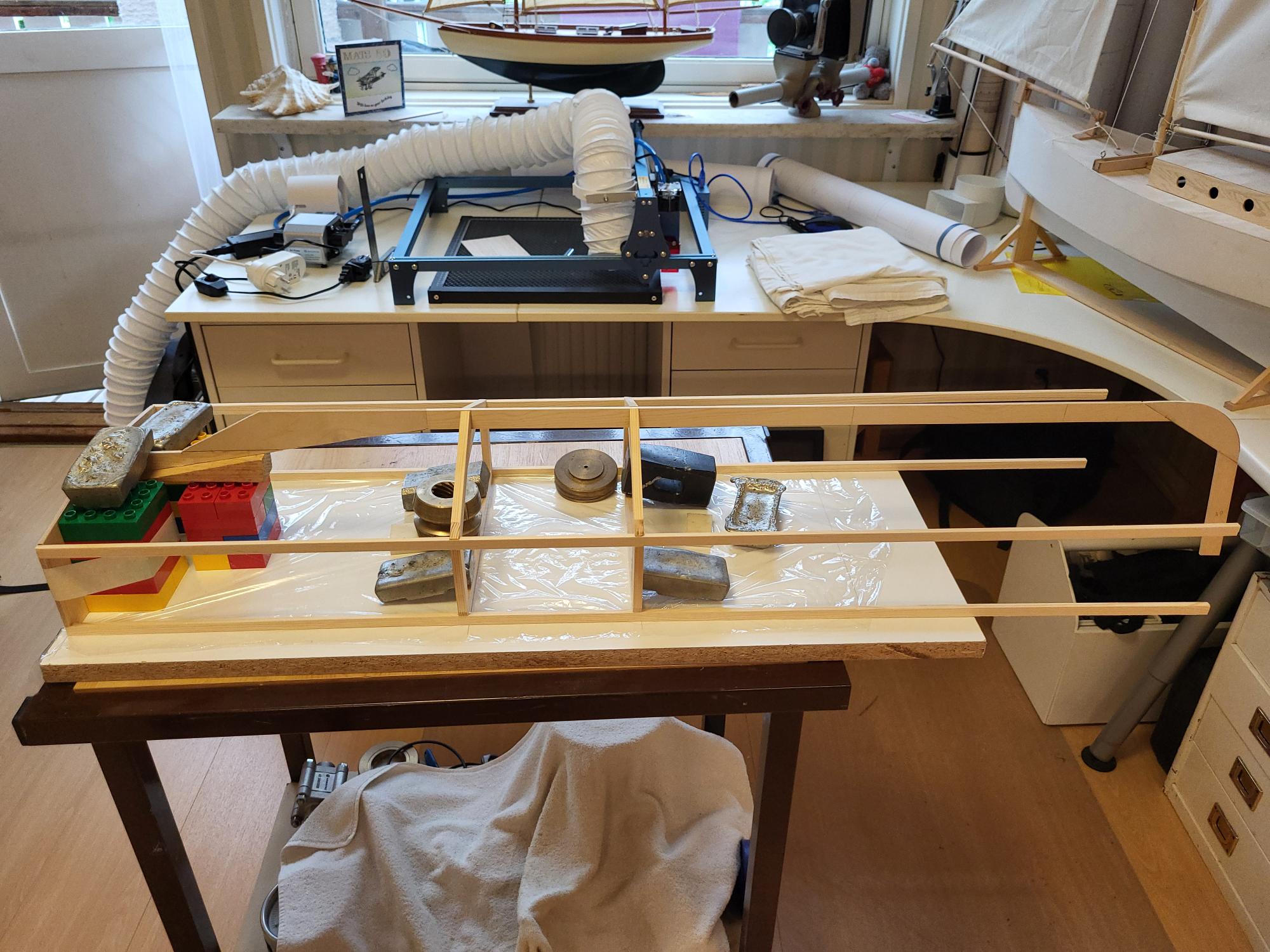

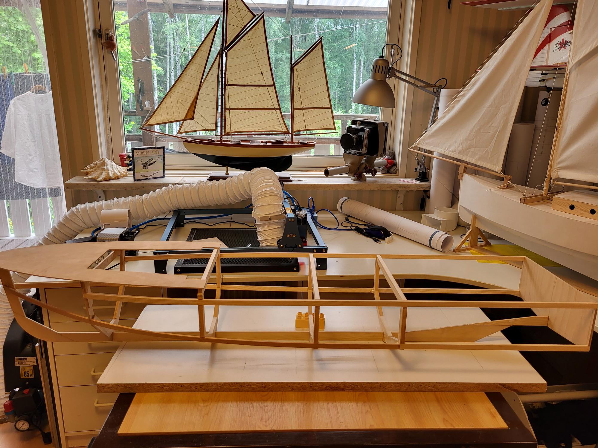

    Sedan blev det lite bandsågs-mys och så var det snart början till ett skrov på byggbänken:
    Listerna är 8X15 mm furu och kölen av 3 mm ply och furu.
    Bordläggning av 1 mm ply. Sedan blir det Epoxy och gasfiber utvändigt för att få bra finish på det hela.
Namn: Bygge 1.jpg
Storlek: 243,1 KB
ID: 526651 Klicka på bilden för större version
Namn: Bygge 2.jpg
Storlek: 369,5 KB
ID: 526652 Klicka på bilden för större version
Namn: Bygge 3.jpg
Storlek: 417,5 KB
ID: 526653 Klicka på bilden för större version
Namn: Bygge 4.jpg
Storlek: 264,1 KB

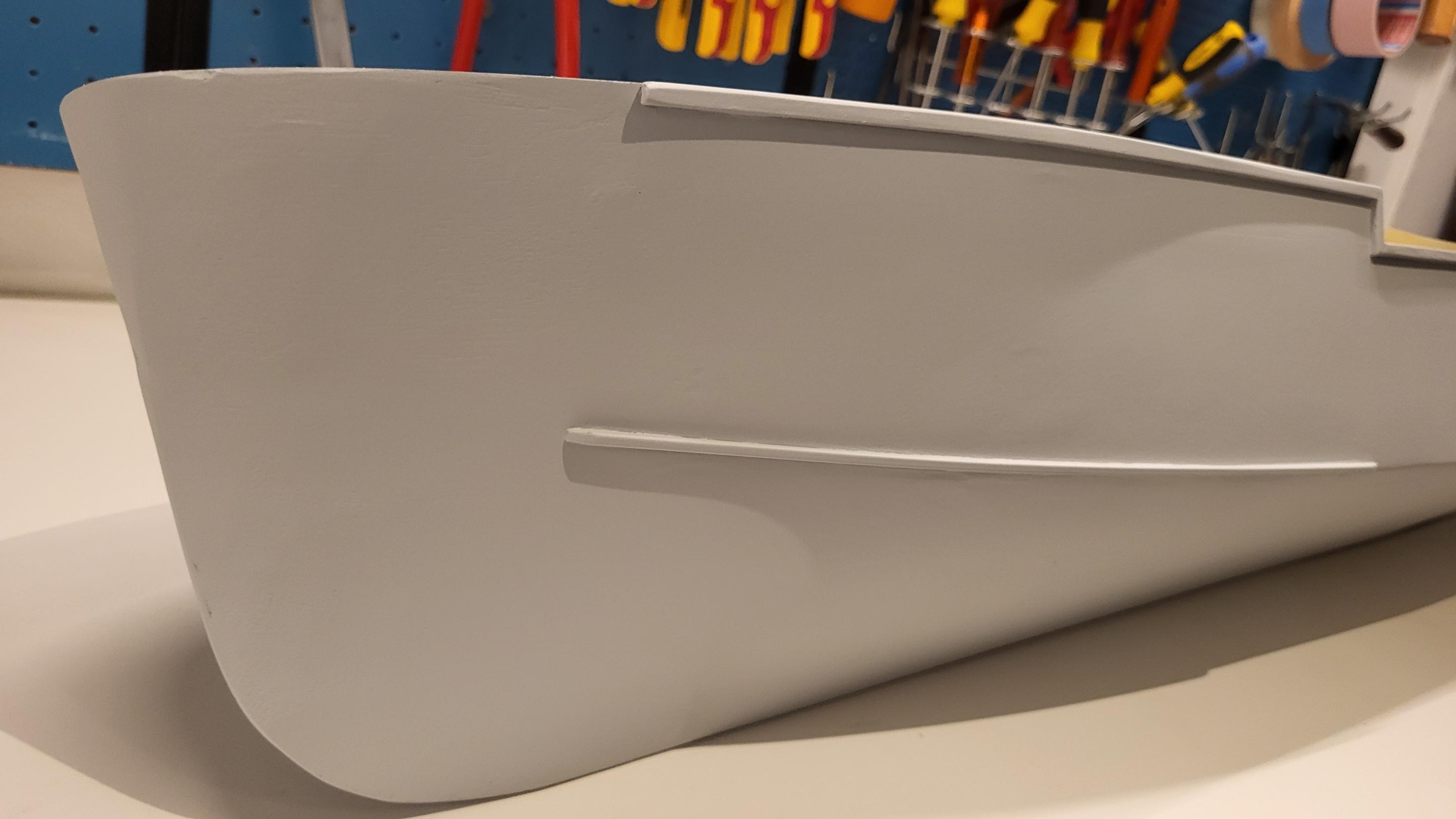

                      Efter att ha bytt boende med allt vad det för med sig i form av nedpackningd, admin. renovering mm har jag äntligen börjat få ro att ägna mig åt hobbyrummet igen.
                      Nya huset kom med ett generöst hobbyrum så det finns plats.
                      Men det tar tiiiiiid att få allt i ordning skall gudarna veta.

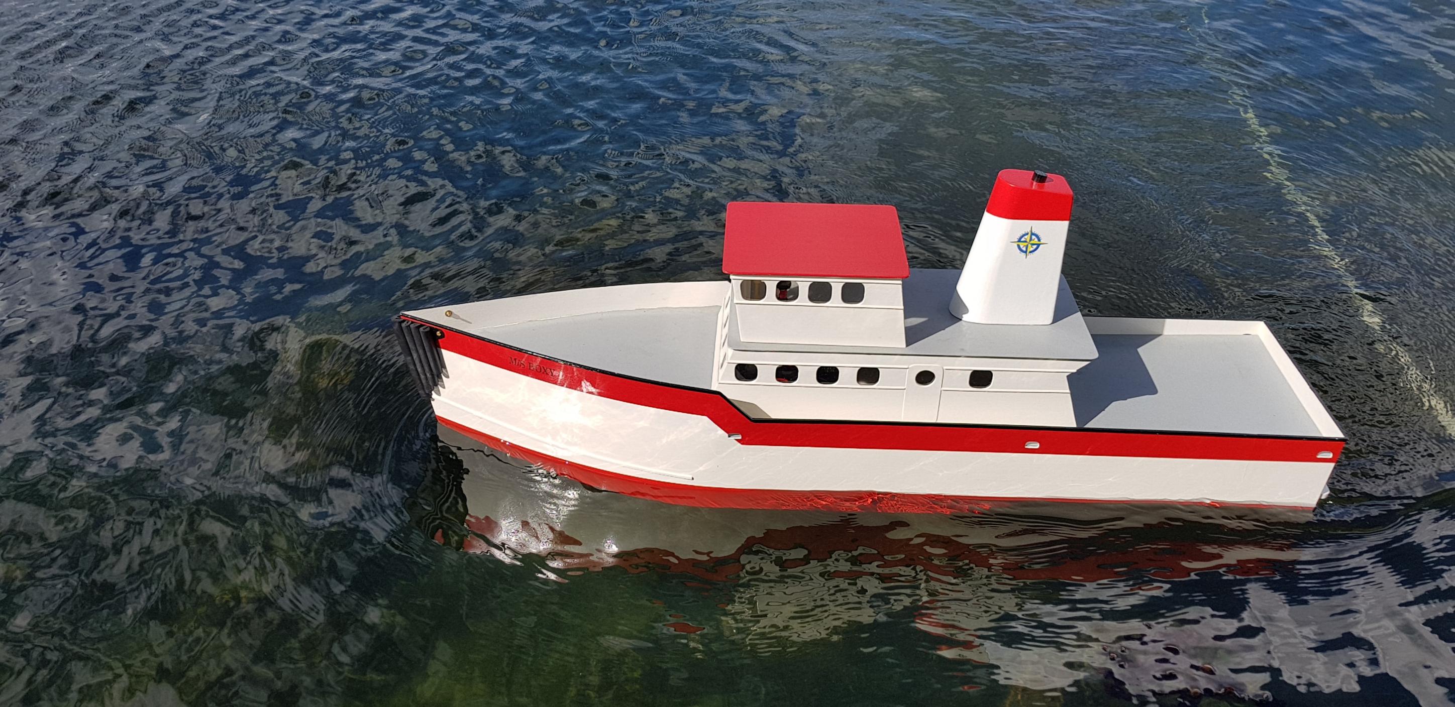

                      Denna båt har nu spacklats. slipats och spacklats igen.
                      Sedan sprayspackel med Hagmans fr Jula i flera varv.
                      Man ser varje por som inte är perfekt så det är frågan var man skall lägga ribban??
                      Detta är en "funktionsbåt" så 100% perfektion kommer inte att eftersträvas.
                      Den skall i vattnet sommaren 2027.

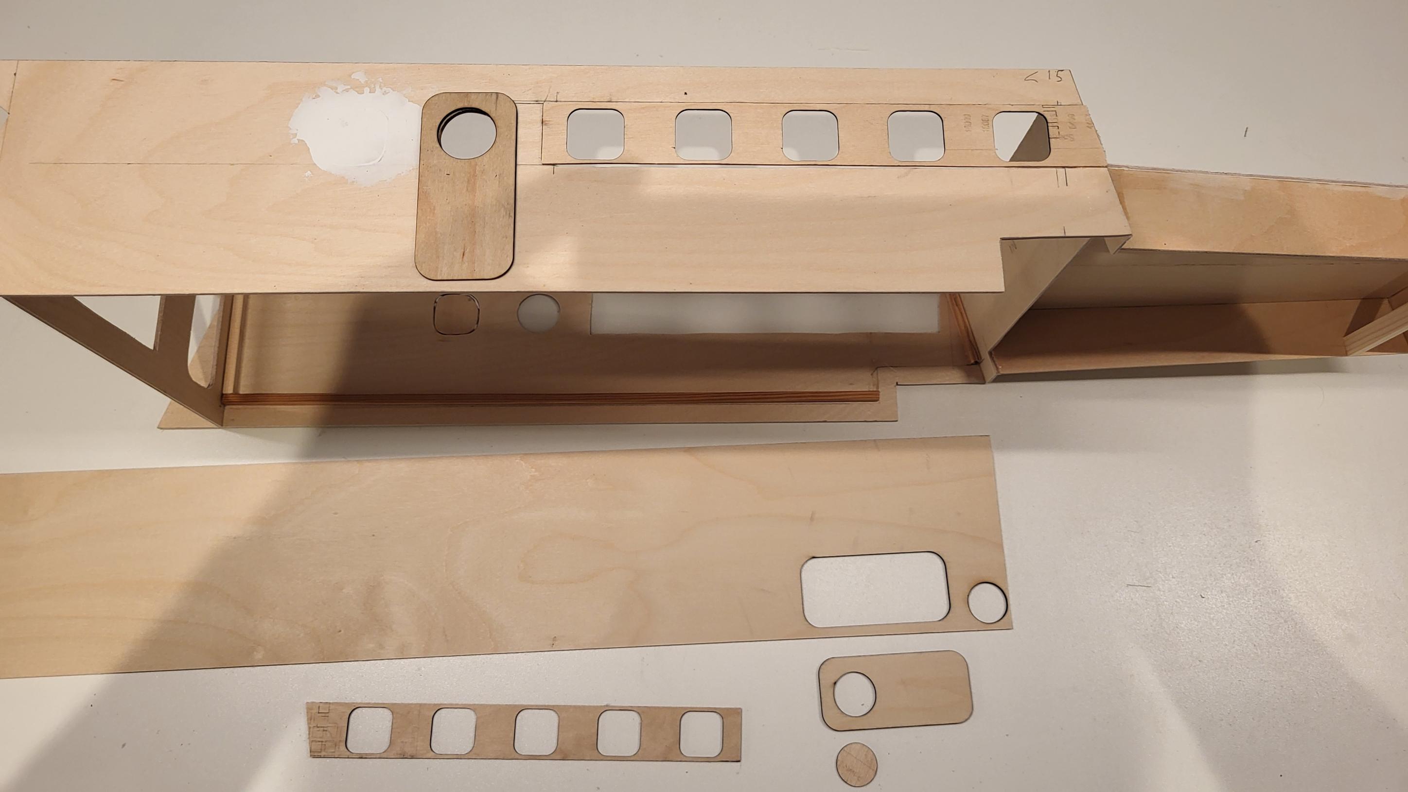

                      När jag gjorde råämnt till överbygnaden sågade jag ut alla rutor i 2 mm ply.
                      Sdan kom jag på att det skulle bli totalt omöjligt att tillverka alla desa rutor i tunn plast och passa in dem..Hur tänkte jag här??
                      Sågade bort hela ytan och ritade upp nya delar i datorn.
                      i kväll fick jag äntligen igång min Laser !! Skulptfun S10 som jag köpte för flera år sedan men ännu inte driftsatt.
                      Nu har jag fönster i 1 mm ply som jag kan sätta en hel rektangulär plastbit bakom.
                      Det här med laser är ju verkligen "next level" i hobbyrumet!!!! Snacka om känsla när man ritar up en dörr i datorn och inom några minuter ligger den på bordet i 2 mm ply med exakta mått......Nice !! :-)
                      Överbyggnaden skall limmas, spacklas mm härnäst.
                      Sedan blir det slutlig installation av motorer, roder och axlar. Därefter ivändig målning.
