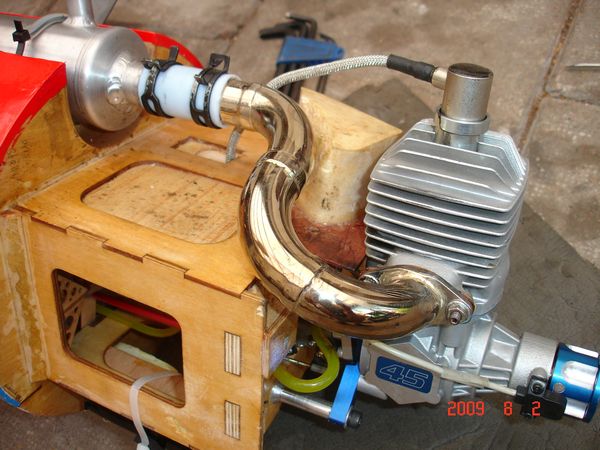

                            Svaret är lätt! Det finns många!
                            En motor som funkar bra är MVVS! MVVS tillverkar både 45cc och 50cc motorer (förutom deras 26,35,40, 58,80, 116 och150cc motorer).
                            Själv har jag kört deras 45cc motor (äldsta versionen med vevhus i aluminium) nu i 3 år och den svingar en 24x8 "Mentz" träpropeller med 6400-6600v/m och har en tomgång på ca 1600-1800v/m med samma propeller.Tror inte många andra 45-50cc motorer klarar det.
                            Vikten ligger på 1360gKlicka på bilden för större version
