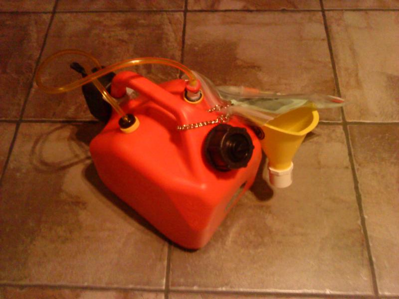

        köpte mig en vanlig 5L dunk man har till gräsklipparn, monterade på nipplar för pumpen och en för "retur" :P
        samt kör med en handvev som troligen är avsedd för metanol, men den håller än.
        kan nämna att har man en metanolslang dränkt i bensin så expanderar slangen till det dubbla om inte mer

          Köp dig en vanlig 5L eller 10L bensin dunk och montera på två nipplar.
          5 eller 10 liter beror på vad du har för motor. Jag uppgradera till 10L när jag vart med en 110cc, för mindre modeller så räcker det med 5L. Fördelen med detta är att du kan ha två dunkar, när den ena tar slut så kan du bara flytta locket med nipplarna till den andra, eller om man vill ha större eller mindre dunk. Sen finns det olika alternativ på pump el, hand vevad eller kläm pump.
