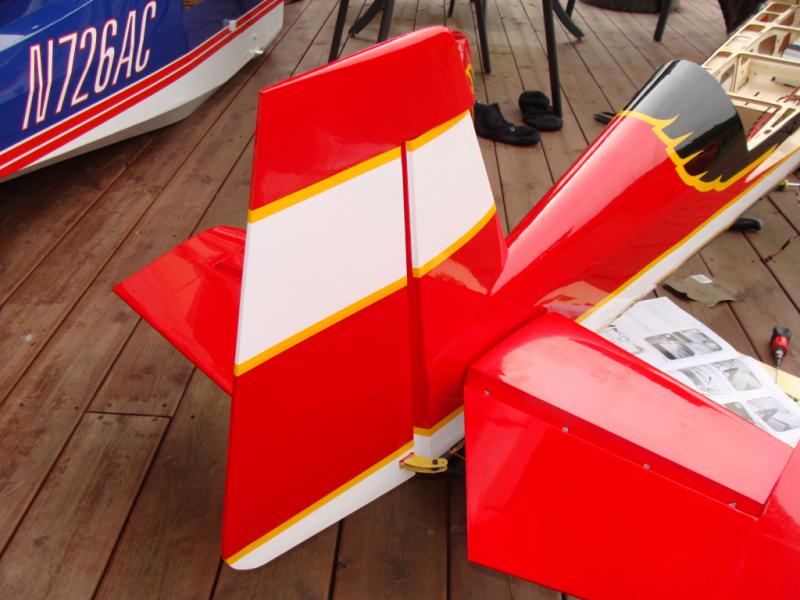

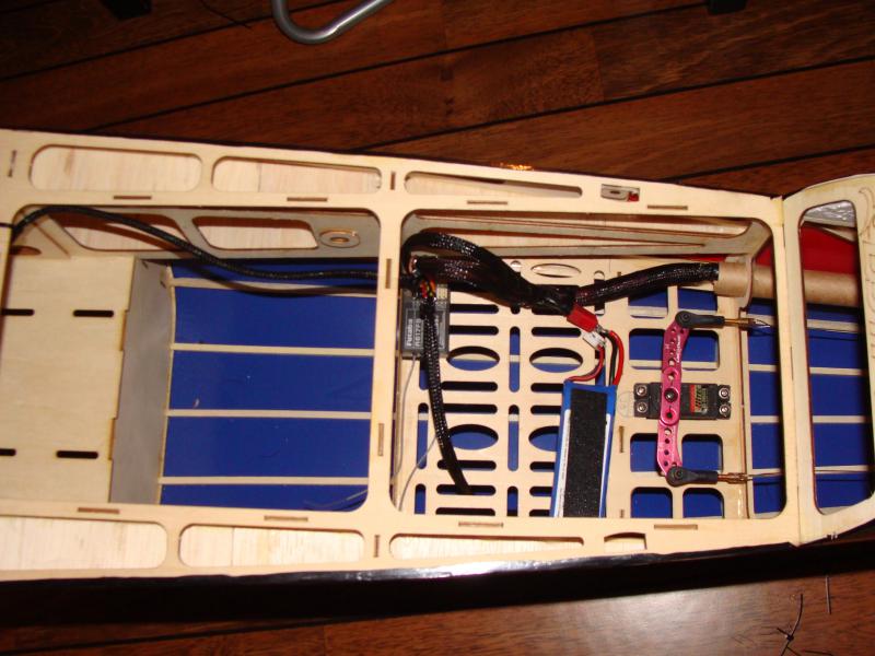

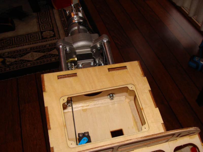

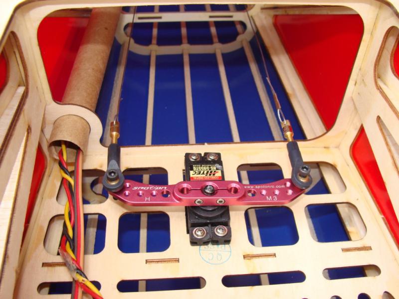

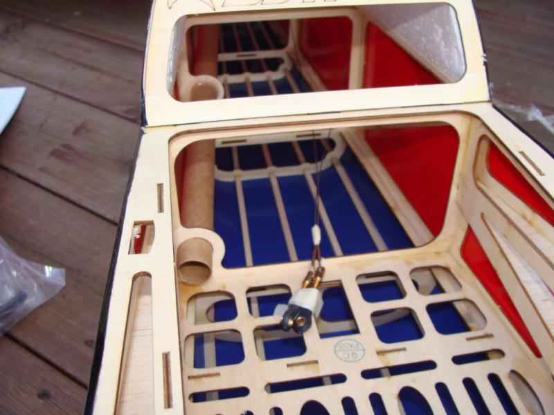

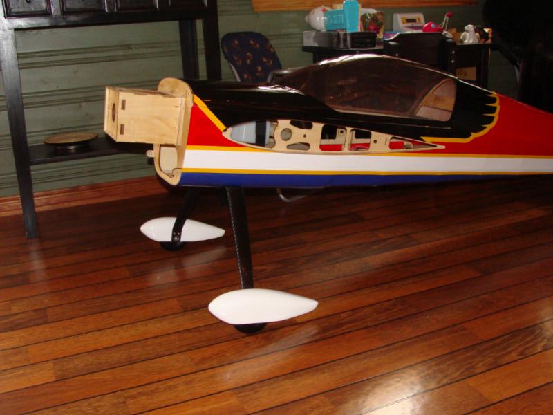

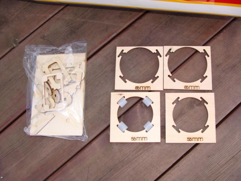

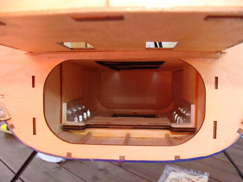

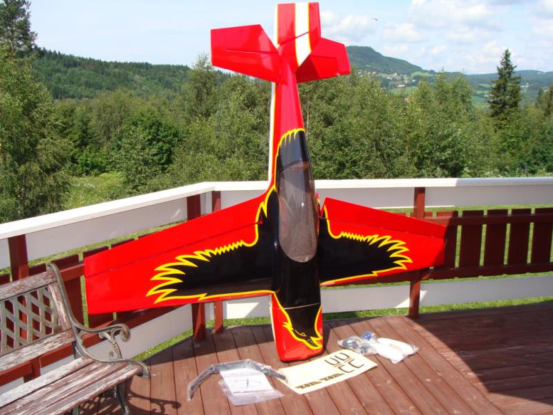

    Da kom modellen.
    Meget bra kvalitet og løsninger. Denne syns jeg er grym
    Håper den flyger lika bra som den ser ut

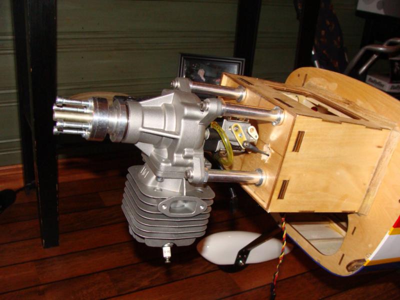

        He he, nei jeg mangler canister
        Btw, DLE' standoffs passer perfekt.

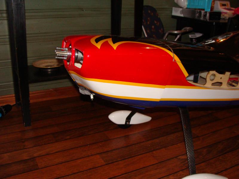

          Startet den i dag med standard potte.
          15 flipp med choke før den tente. 4 flipp uten så gikk den. Throttlet fint

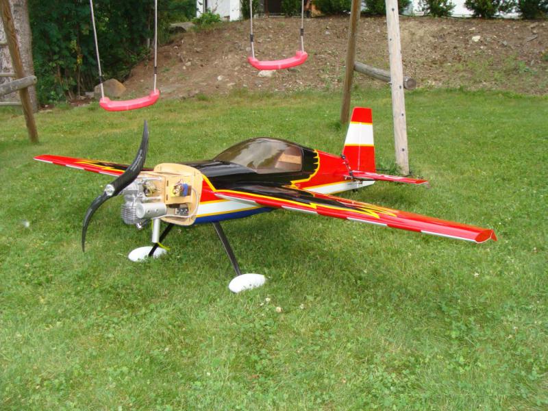

              Den flyger
              Den var baktung på maiden-flighten, og det visste jeg. Men den ble litt mye baktung
              Veldig stabil i harrier og hover. Propellen funkar perfekt. Masse krefter og den går tyst
              Fikk masse skryt på treffet i dag.
              Jeg legger ut film så fort jeg har endrat cg.
Namn: DSC05803.jpg
Storlek: 20,1 KB
ID: 482539Klicka på bilden för större version
Namn: DSC05808.jpg
Storlek: 74,4 KB

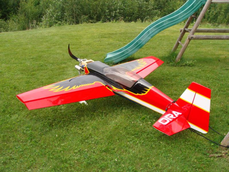

                Har flugit 3 nya turer. Den er fortsatt litt baktung.
                Må nok flytte mottager-batteriet fram til firewall. Kopplar veldig lite i KE. Fina harriers og lett at hovra med.
                Upright og inverted flatspinn blir meget fint
                Propellen funker omtrent som en tyst wess. Bra respons og høy rpm. Har dog inte målt rpm.
                Lovar film bare jeg får cg rett.
                Min dotter fikk også prove, det var kul
Namn: 20072011169.jpg
Storlek: 85,9 KB
                Litt fra 3-4 flight
Namn: 20072011141.jpg
Storlek: 42,0 KB
ID: 482566Klicka på bilden för större version
