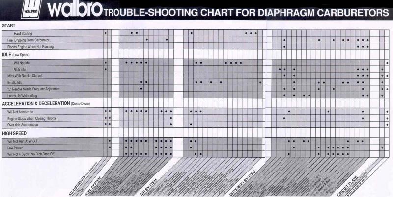

    Enligt Walbro ska båda skruvarna öppnas 1 1/2 varv som grundinställning. Det verkar vara en universiell inställing för alla walbroförgsare. Om du googlar på Walbro carburator hittar du en sida som heter "Diaphragm carburators-Walbro ". Där hittar du allt du behöver. På sidan 20 på den PDF sidan hittar du uppgiften. Om det nu är en Walbroförgsare.
    /Mats
      Läs igenom och följ denna guide så kommer du få ordning på din förgasare
      Tänk på att de är väldigt små justeringar i slutet, typ tjockleken på skruvmejseln.
      /Martin
        Snabbguide som på ett enkelt sätt visar hur du ska skruva för att hamna rätt, samt felsökning av andra problem
        /Martin
