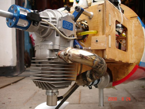

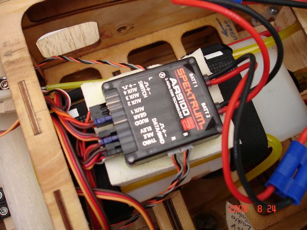

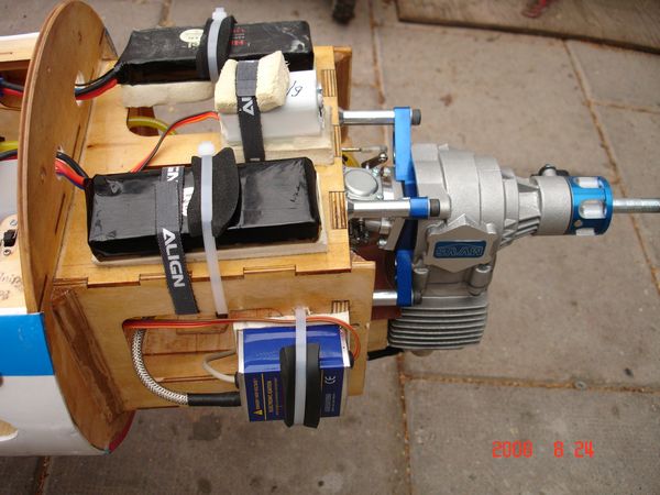

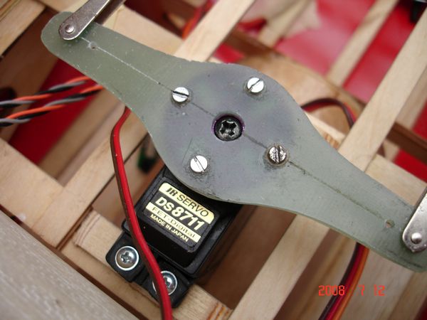

    Två 2100 NiMH celler räcker bra!Men Y-kabel skulle jag aldrig använda! Om ett batteri fallerar riskerar det att "dra den med sig det andra" och du störtar!!!
    Jag använder två stycken LiFe celler på 6,6v 2100mAh till min Yak 54 (216cm spv)försedd med MVVS 45cc motor. Någon powerbox behövs inte på en så liten kärra!
    Någon spänningsreducerare använder jag inte!
    Radion är en Spektrum DX 7se med 9100AR Spektrum mottagare som har två batteriingångar.
    Mottagaren tål 10V men servona är den svaga länken, hittills har mina JR DS 8711 klarat den lite högre spänningen som en LiFe cell lämnar.
