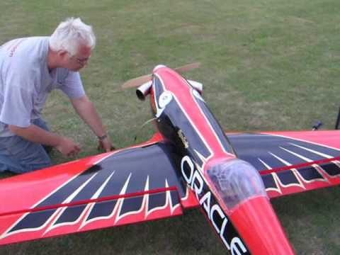

            DLE55 bensinare verkar funka i modellen:
            Vad har du för 50 cc motor i din GP Yak 54? Kanske använda den även i Extran?
