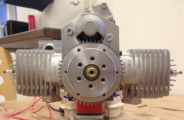

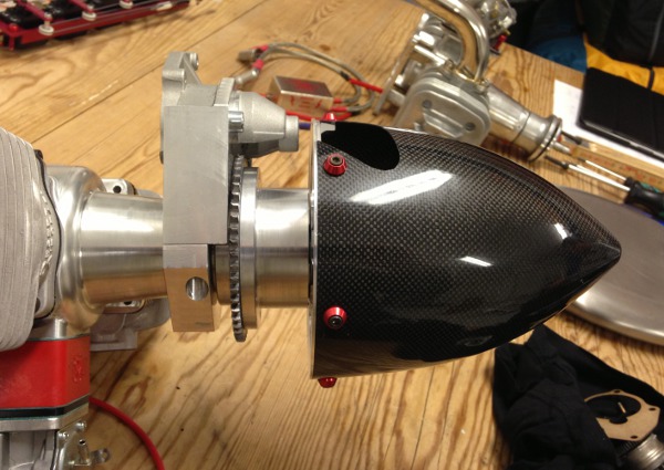

                    Jag och några kompisar håller på att utveckla en ombordstart till min DA-170cc
                    detta system kan relativt enkelt anpassas till andra motorer också...
                    Här hittar du mer info om mitt projekt

                      om systemet är utvecklat för 1st 55cc cylinder så bör man tänka på att fixa betydligt kraftigare drev och envägslager, antagligen också kraftigare fäste...
                      då kraften lätt blir mer än dubbelt så stor vid 110cc
                      borstmotorer fungerar...
                      men borstlösa fungerar ännu bättre till detta
                      här en MVVS 80cc med borstlös startmotor,
                      /Perra

                              nej, nej det behövs inte dubbelt så stark startmotor, bara man bygger om utväxlingen så kan man köra med samma startmotor som till 55cc om man vill...
                              det är kugghjulen och envägslagret som måste vara starkt nog att hålla för det högre vridmomentet...
                              när du startar en Moki stjärna, så komprimerar bara en burk i taget ( 50cc ) så det är därför som en starter för max 80cc orkar dra runt till och med 250cc
                              med en 110cc twin har du båda 55cc cylindrarnas kompression samtidigt,
                              där av dubbla vridmoments behovet,
                              som lätt fixas med rätt utväxling,
                              kolla in MVVS:en ovan,
                              den har ingen pysventil och en relativt liten borstlös motor som klarar jobbet utan problem...
                              och Hobbyking prylen i postningen ovan har en vanlig enkel borstmotor som drar igång
                              50 - 60cc utan problem och utan pysventil...
                              men det vill till att utväxlingen blir rätt, speciellt när man bygger / modifierar själv,
                              om inte så kan även en borstlös motor "brinna"...
                              /Perra
