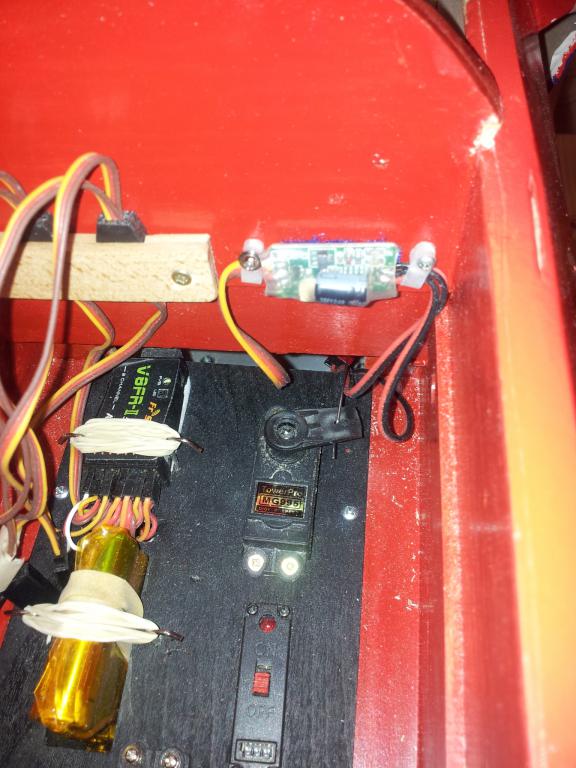

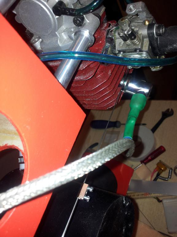

              Så här ser det ut på min "Cassutt" just nu...
Namn: 20140322_001435.jpg
Storlek: 68,9 KB
              Servoinfästning
Namn: 20140322_001502.jpg
Storlek: 56,5 KB
              1 mm pianotråd, plus längdjustering à la KISS! (keep it simple,stupid!) Innanmätet i en 'el-sockerbit'!
