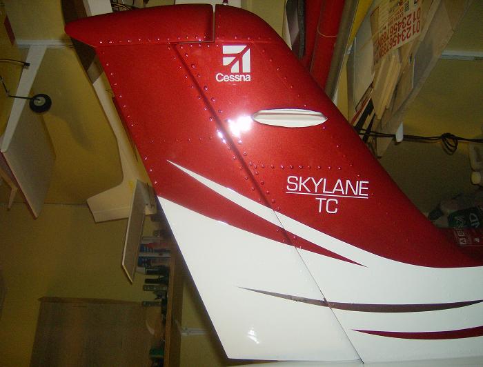

    Hei.

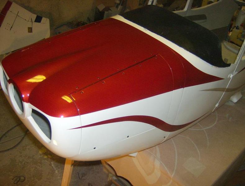

    Takk Mulder.

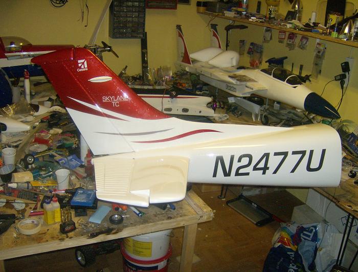

    Da er bakdelen lakkert.
    Magler noen dekaler og regnr.
    Mvh. Johnny.
    ohh nu börjar denna tråd blir HOT en röd bakände med lite flames..yehhhh

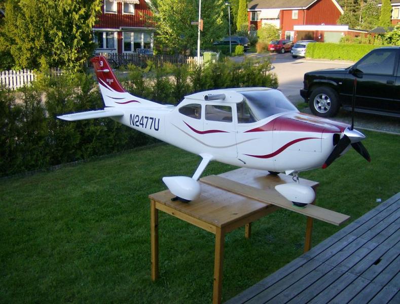

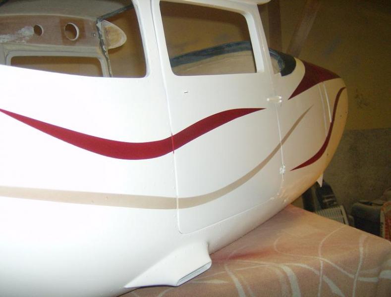

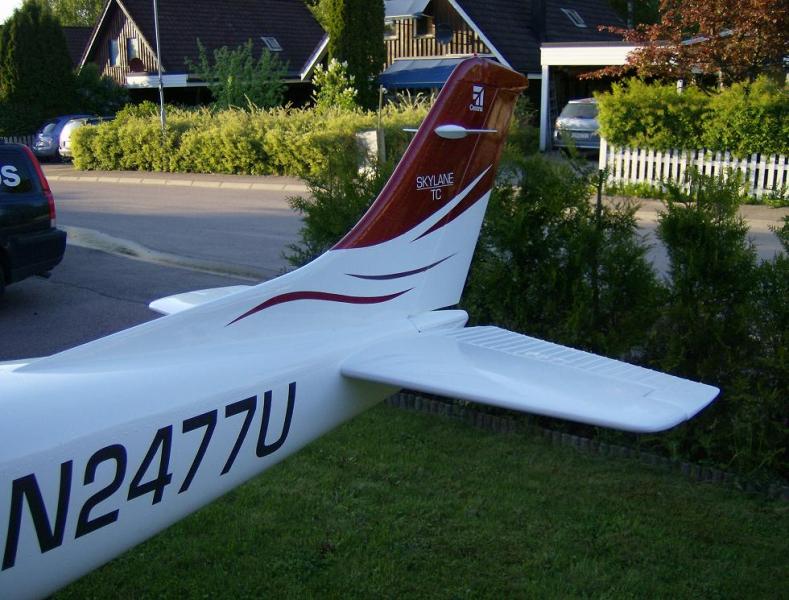

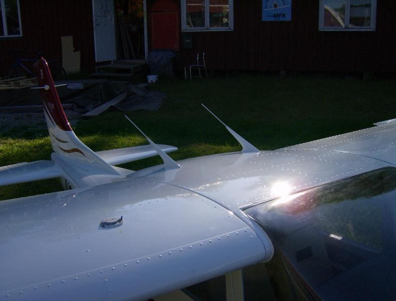

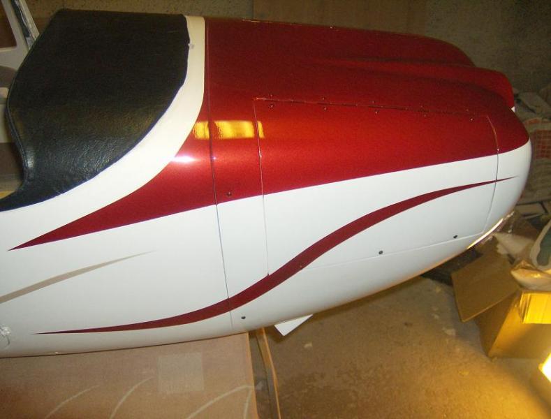

      Hei.

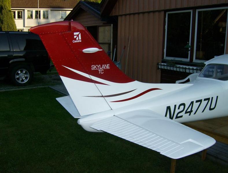

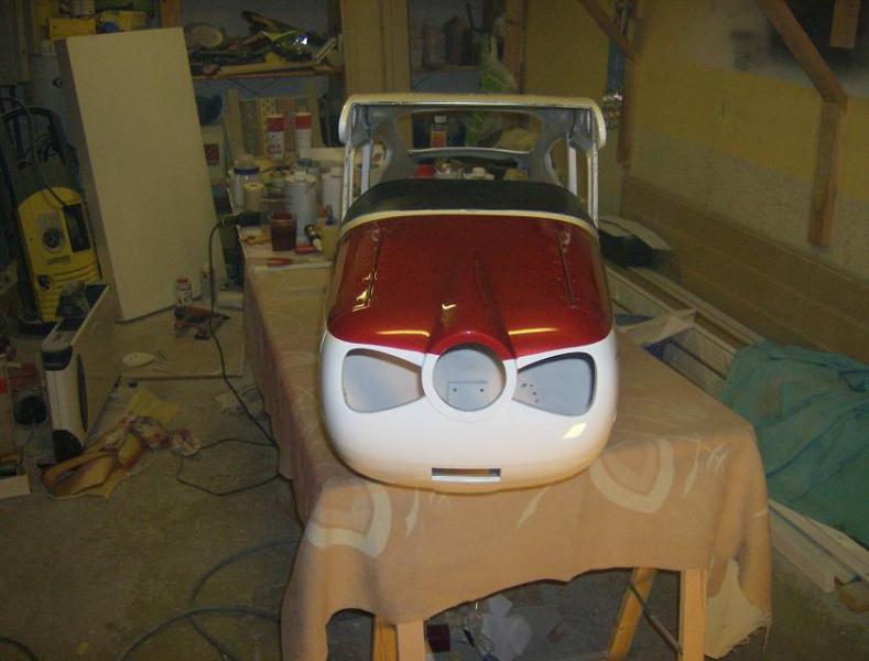

      Ja nu er den ferdig lakkert.
      Her er noen bilder Wesse.
      Du ska få en stor kram hver dag når vi treffes.
      Mvh. Johnny.
      Mvh. Johnny.

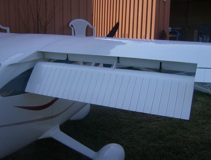

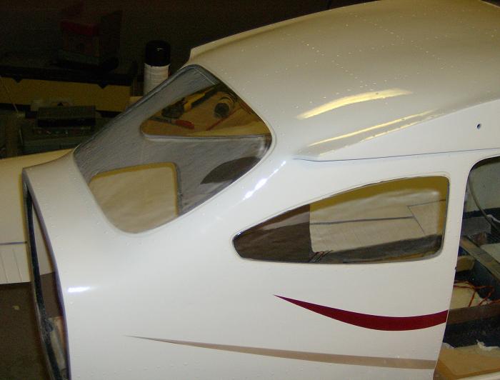

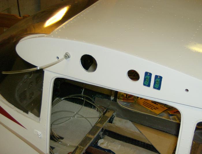

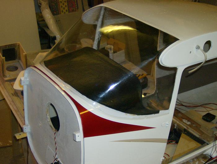

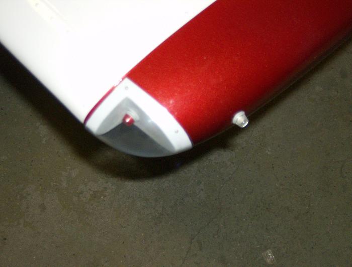

        Hei.

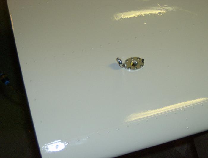

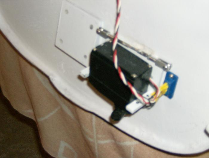

        Da har jag jobbat på lite igjen.
        Alle kabler er trekt, lys og servoer.
        Montert nye kontakter.

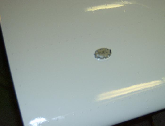

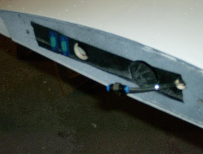

        Fuelpåfyller på vingene, den på venstre vinge blir til å fylle flyet med.
        Nye lys montert. Nytt instrumentpanel.
        Alle vinduer er på plass.
        Mvh. Johnny.
        Mvh. Johnny.

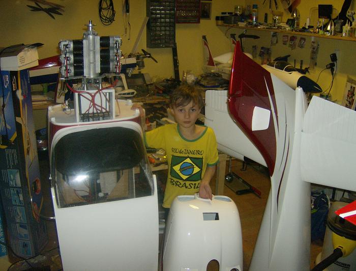

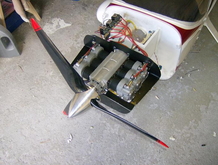

          Hei.

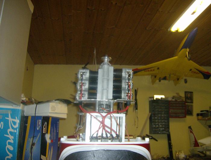

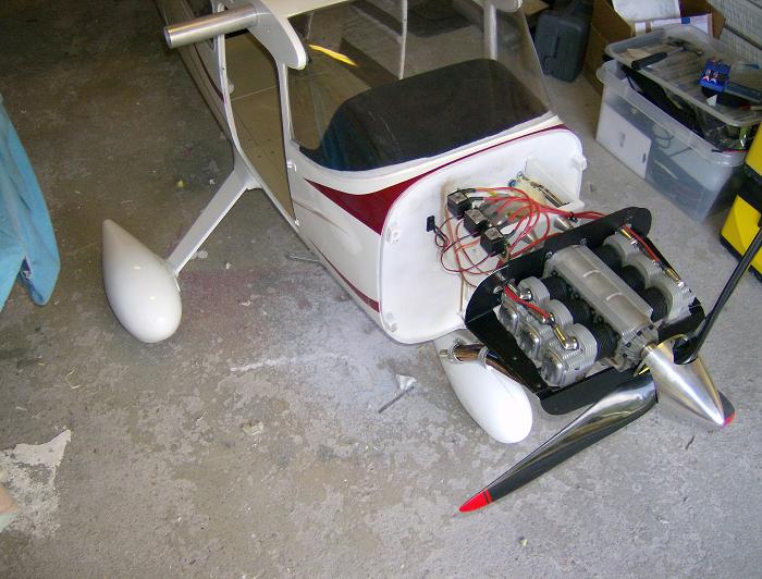

          I kveld har jag å Patrick montert motor.
          Laget ny kasse i 10 og 12 mm flyfinner.
          2 grader ned og til högre.
          Mvh. Johnny.
          Mvh. Johnny.

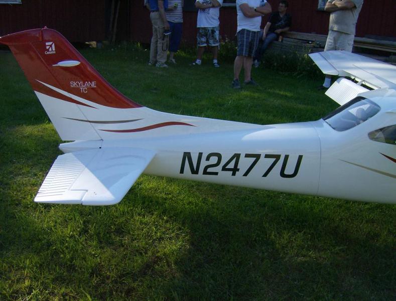

            Hei.

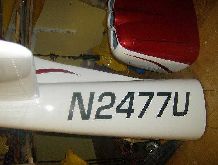

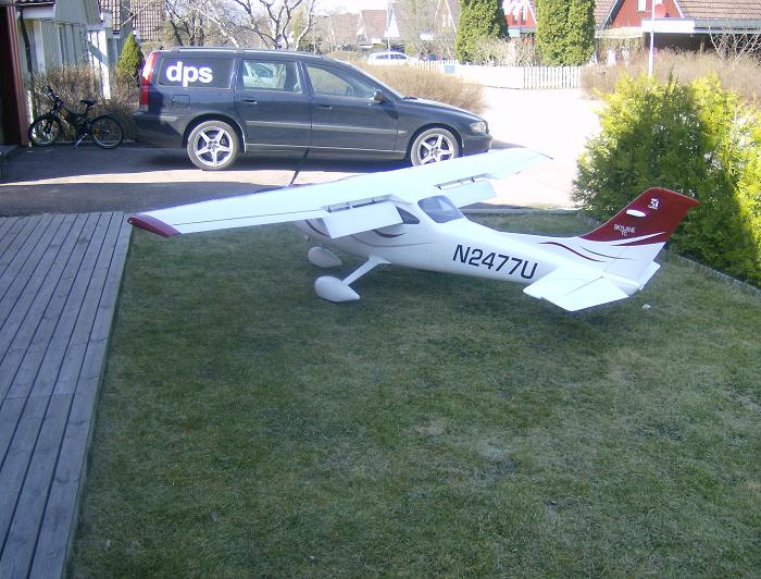

            Da er merker og regnr. på plass.
            Mvh. Johnny.
            Mvh. Johnny.

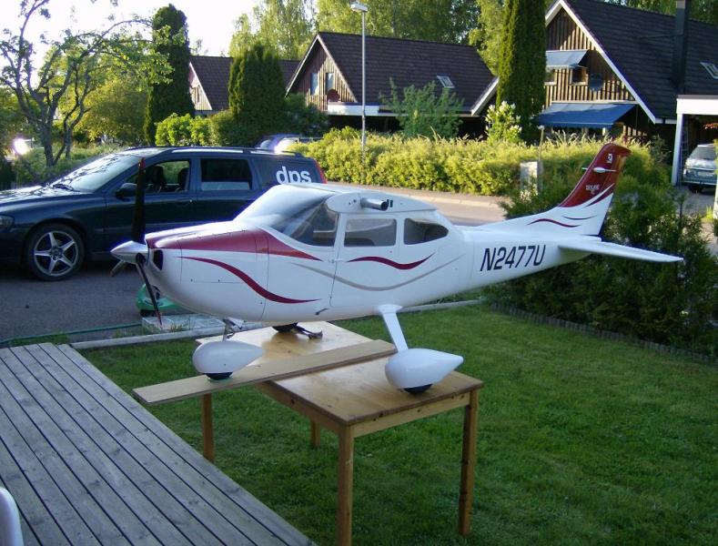

              #126

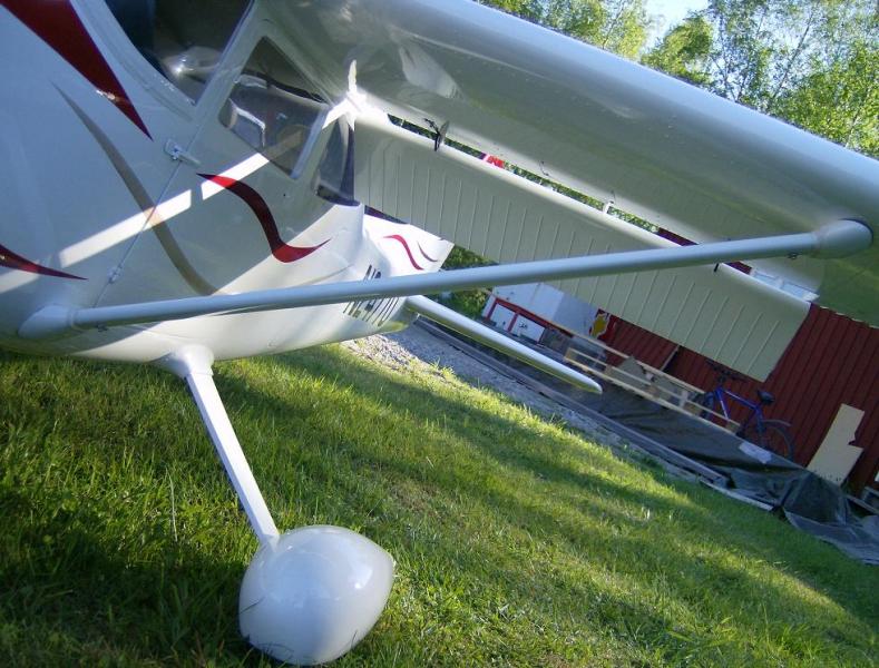

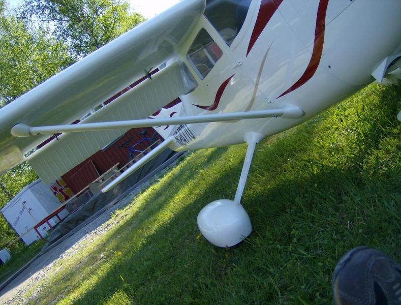

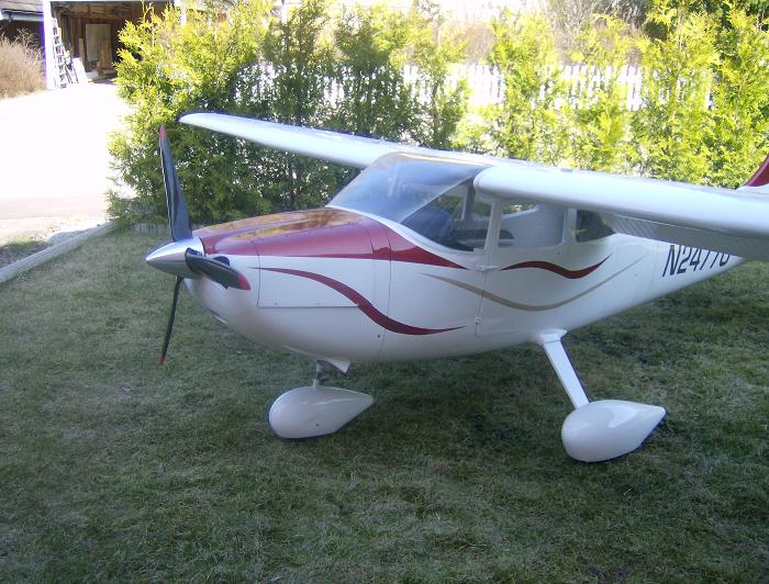

              Hello.
              Ja da står Cessnaen på egne hjul igjen.
              Det ble 6" nesehjul og 7" hovedhjul.
              Her kommer noen bilder.
              Mvh. Johnny.
              Mvh. Johnny.

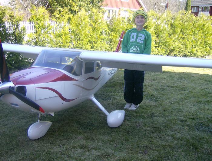

                #127
                Lillkillen ser ju ut att nästan få plats i planet. Snygg maskin :thumbup:
                • js_
                  • jul 2007
                  • 666
                  #128
                  Det här vill ha begäret är väldigt stort när man ser den där cessnan.
                  Satt bakom spakarna i en likadan skala 1/1 cessna häromdan (på marken)
                  O det gjorde ju inte suget nåt mindre

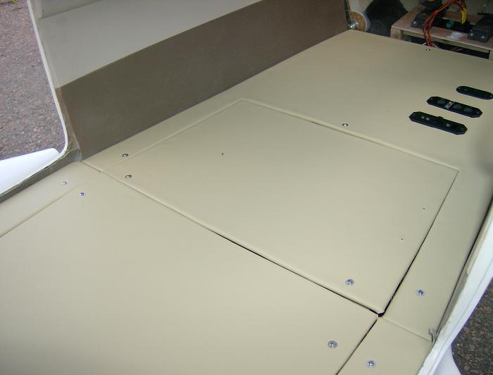

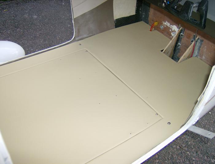

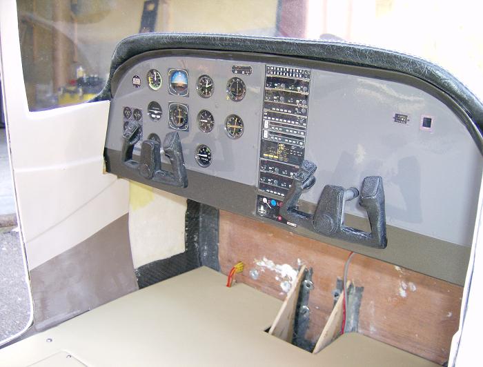

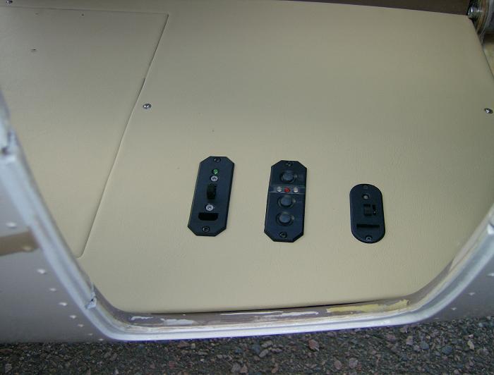

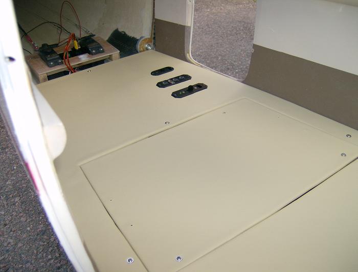

                      Da har vi jobbat på lite igjen i Arvika.
                      Nytt gulv er laget og trekt med skinn.
                      Tre brytere er montert.
                      Den til venstre er til motoren, koblet til ett 6v-9000mah.
                      Den mitterste er til motakeren, 2 atk. 6v-4200mah.
                      Den til höyre er til lysene. 4,8v-3000mah.
                      Alle 4 batterine el limt i bunnen av flyet.
                      Motoren ble startet i dag og den låter like herlig som siste året.
                      Har også prövd fuelpåfyllingen fra venstre vinge, fungerte perfekt.
                      Regner med pröveflyving neste uke.
                      Jeg må ha noen turer för det blir fraktet til Stockholm. 12-14 juni.
                      Jeg gleder meg.
                      Mvh. Johnny.
                      Mvh. Johnny.

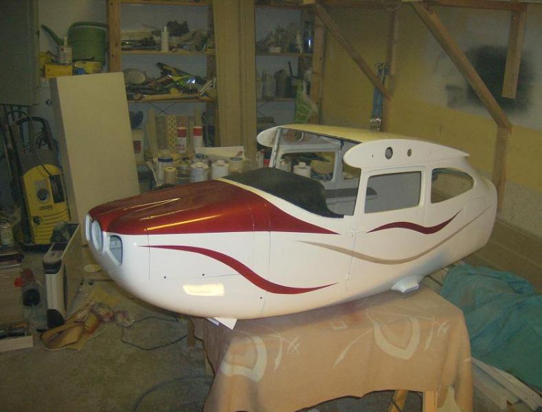

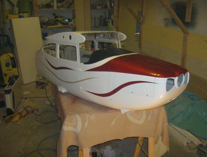

                        Hello.

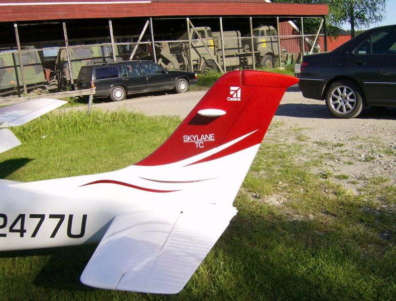

                        Ja da er kroppen på Cessnaen ferdig.
                        Prövflygning til helgen.
                        Da skulle alt väre klart til ShootOuten 12-14 Juni.
                        Vi sees.
                        Mvh. Johnny.

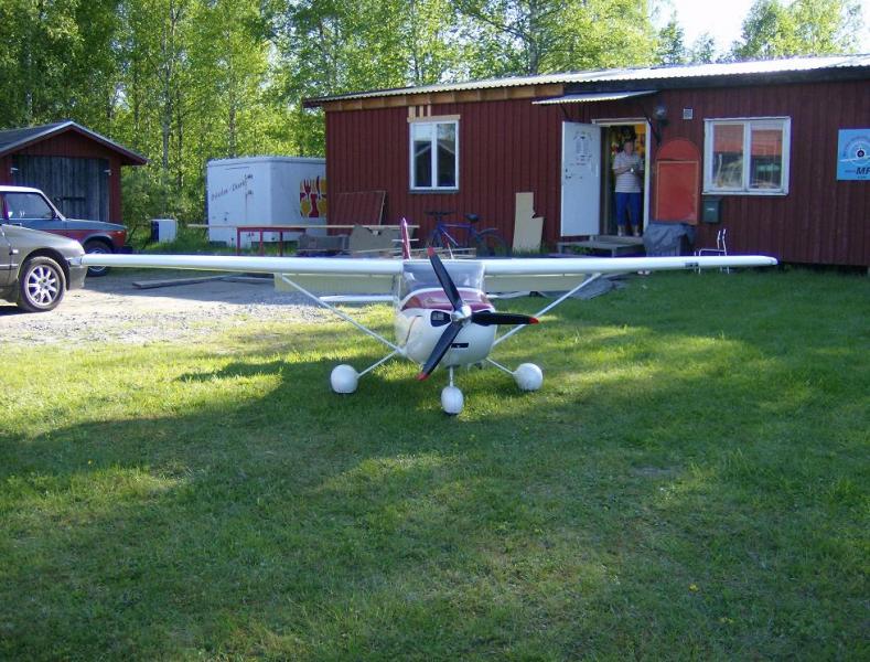

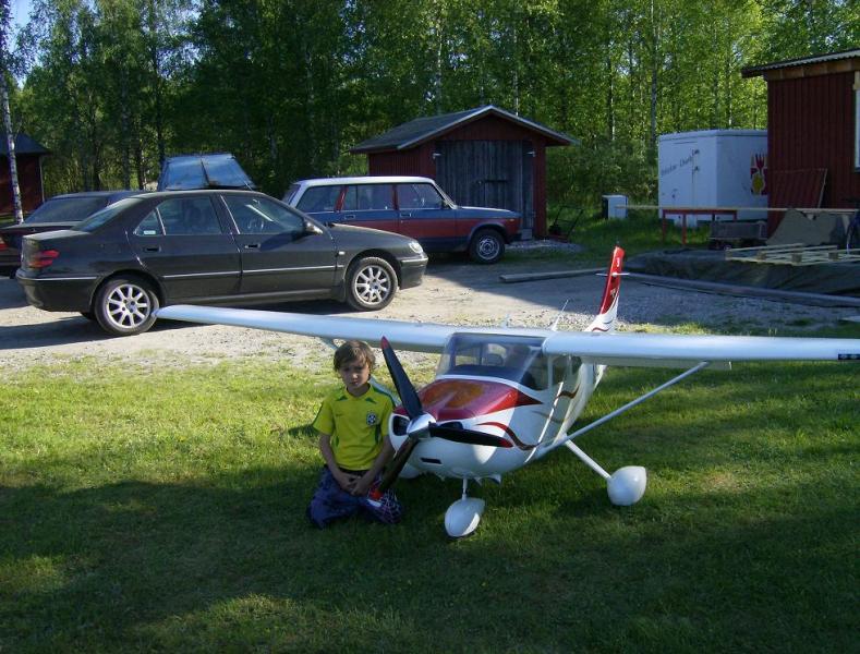

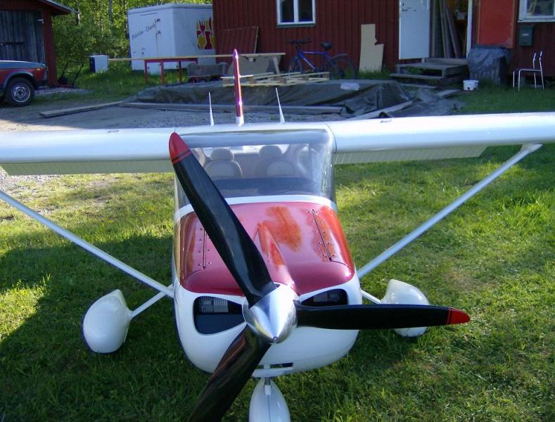

                          Hei.

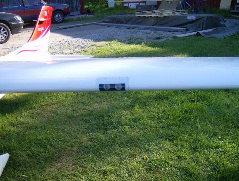

                          Da er Cessnaen prövflydd. 5 turer i kveld.
                          Dette ble bra.
                          Her kommer noen bilder fra Patrick.
                          Bilder fra flygningen kommer senere.
                          Mvh. Johnny.
